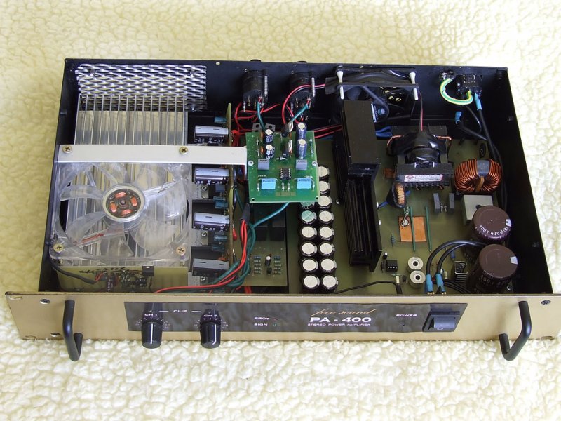

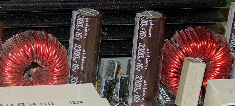

Kapcsolóüzemű tápba használsz sima kondit? Ha igen és jól bírják, akkor érdekelne a kondik pontos tipusa.
A 2x200W- os TDA 7294 végfokomban, 2x8 db 1000 µF 50V-os (Samwha) Low ESR van.
(#) cimopata válasza Bassmester hozzászólására (») Jún 12, 2009 /
Heló,
A helyzet a következő:
Tulajdonképpen azért kell ugyebár LOW ESR-es kondi, mert az egyen irányítás felől a nagyfrekvenciás áramimpulzusokkal töltjük a puffert.
Ha betennél minél nagyobb induktivítást, ideális esetben végtelen nagy induktivítást, akkor a töltőáram teljesen sima lenne. A kondenzátor vesztesége 0 lenne, mert állandó áramnál nem is lenne igénybe véve a kondi.
Na most ha sima kondit használsz, akkor muszáj lesz nagyobb értékű fojtót beraknod, hogy ugyanott legyél mint a L.esr kondikkal.
Tehát a trükk szerintem, hogy tegyél be nagyobb fojtót.
De ezzel még csak a szekunder oldal felől oldottad meg a problémát.
Mi van akkor, ha mondjuk a táp PWM erősítőt táplál és 400kHz-es áramimpulzusokkal rángatod a tápot.
Erre az esetre csakis a l.esr kondi marad.

Igen Cimopata féle tápba tettem, mivel LOW-ESR kondit én se találtam. Lomexnél vettem a kondikat. Azzal hogy több kondi párhuzamosan van nem javul a helyzet?
Nekem ráadásuli PWM végfokot fog táplálni, májd kiderül mennyire fognak melegedni.

Pontosan milyen tipusú kondik ezek? Képet vagy linket küldenél róla? Ha nálad jól viselkedik akkor rendelek én is és megpróbálkozok vele. Milyen PWM véget építettél?
(#) Dudus válasza kbalazs018 hozzászólására (») Jún 12, 2009 /
Javul, mert a soros ellenállások párhuzamosan kapcsolódnak.
Ha 5 db. 470µF -os kondenzátort párhuzamosan kapcsolsz a kapacitás 5x470µF lesz az ESR pedig ESR(1 kondenzátorra)/5 lesz.
(#) kbalazs018 válasza Bassmester hozzászólására (») Jún 12, 2009 /
Ha minden igaz lomexnél 12-05-13 cikkszámú kondi. Viszont valóban nem használtam még túl sokat. Próbáltam egy JBL PWM végfokkal is terhelni kb 200w viszont az csak 100KHz-en ketyeg. Így se tapsztaltam melegedést.
SPafitól rendeltem végfokot, remélem jövő héten megjön.

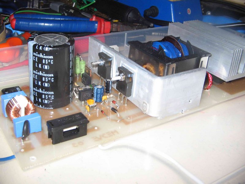

Udv az Uraknak!
Hej, kozel egy honap utanvegre elkeszult az en rezotapom is! Az elesztesben Bassmester nyujtott online segitseget. Frekimero hijan most csak terheles nelkul teszteltem, persze miutan kijavitottam az amator hibakat.... Ha kukazok frekimerot, belovom ahogy kell, es tudositok! Addig is nehany kep:

Egyébként ez is szép munka, milyen ETD mag van benne? 49-es? És a fetek mekkorák? Majd ha sikerül beállitani, ird meg mekkora a max teljesítmény.

Doncso: oszcival? Hogyan? Momentan egy multim van, meg egy sajat epitesu PIC-es LC merom... Lehet, hogy nem uszom meg a frekimero epitest, nincs kedvem beruhazni.....
IGBT-k vannak beepitve, 600V/60A-esek. Ebbol volt itthon 3 db, csont nelkul indult vele a tap. ETD49 trafo, n87-es vassal. A szekunder diodak 600V/2x120A/tok.... Nem biztam a veletlenre
Igazabol parazok az alkatrszdurrogastol, foleg a rezokondikat feltem, nincs beloluk tobb.

Szia, oszci alatt az oszcilloszkópot értem, egyszerűen be tudod lőni a rezonancia frekvenciát, cimopata cikkében pontosan le van írva a mikéntje, nagyon egyszerű, aggódnod nem kell a rezonáns kondik miatt, nem fognak eldurranni, ha már jól működik a tápod, akkor semmi baja nem lesz, hacsak nem rövidre zárod a kimenetet mint én , na akkor készülj fel egy új IR-ic re , egy IRF730-ra illetve egy pár diódára (leállt a segédtápom, és a 730-as nem birta sokáig ellátni az IR-t, ezért meghalt, majd vitte magával az ő által táplált alkatrészeket is) más gond nem volt vele. Én ráadásul kis magot, FET-eket és diódákat használtam, azoknak semmi bajuk nem lett, szóval nagyon jó kis táp ez. 49-es maggal és bivaj fetekkel jó teljesítménynek leszel kis gazdája, egyébként oszcilloszkóppal meg tudod nézni azt is mit bír a tápod körülbelül, ha nagyon kezd torzulni a mag után a négyszög, és már nem tudod szebbre beállitani a potival, akkor az után lesz nem sokkal a tápod egészséges kimenő teljesítménye. Viszonyításképp, nálam ugyanazokkal az alkatrészekkel, és maggal mint cimó cikkében van, körülbelül 250-300VA teljesítmény jön ki a tápból. A tiéd egy "kissé" több lesz

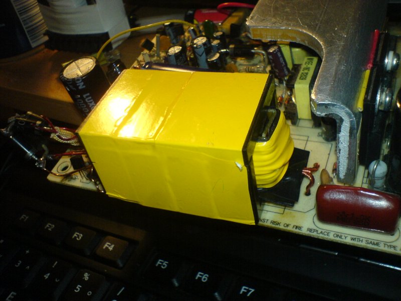

üdvözletem mindenkinek! a mellékelt képen van egy trafó sajt gyártmány. 4db pc tápból kivett trafóból. Szerintetek mennyire életképesa dolog és hogy mekkora teljesítményt nyerhetek ki belőle?
(#) cimopata válasza ufy92 hozzászólására (») Jún 14, 2009 /
Elméletileg az átvihető teljesítmény a trafó hasznos keresztmetszetének négyzetével arányos. Tehát 4 db magon egyszerre 16x akkora teljesítmény vihető át mint 1 magon.
