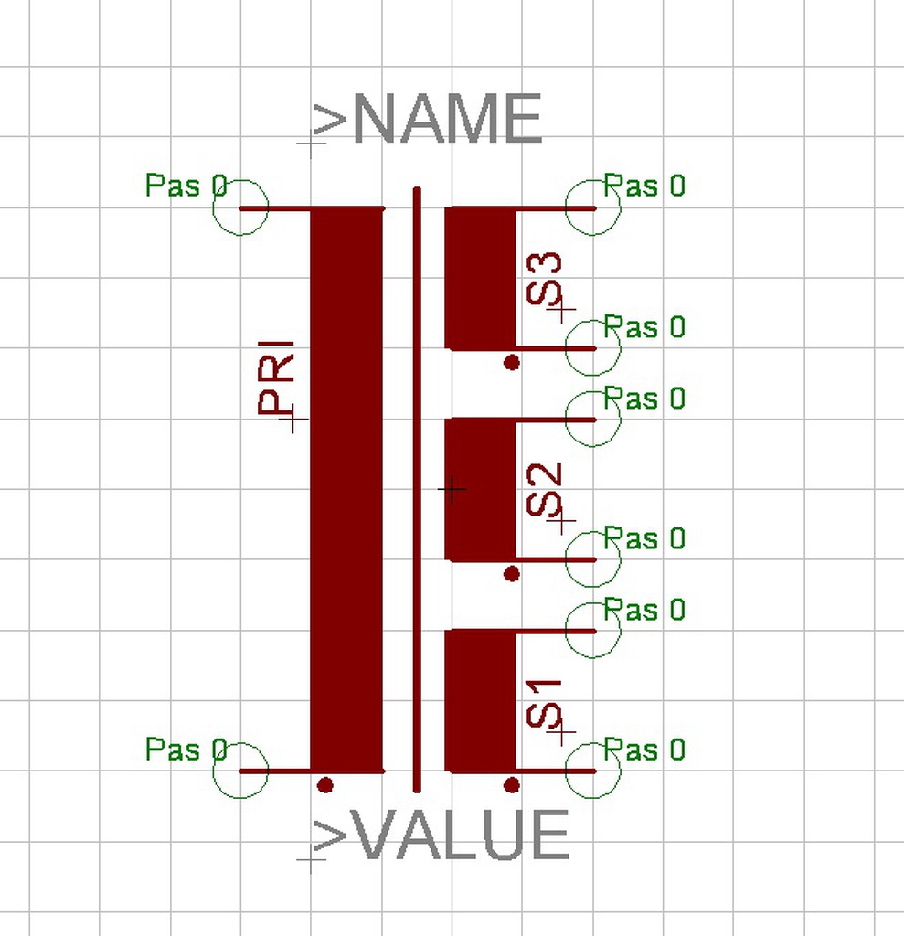

Az ETD49 valakinek nincs meg Eagle-ben?
Sehol sem találom a neten, legalább a panelen a rajzot nem kellene megrajzolnom, csak az áramköri szimbólumot kell átrajzolnom, ha megvan valakinek.

(#) Transztyuszeres válasza Droot hozzászólására (») Márc 21, 2016 /
Csak így tudom odaadni, mert nem az enyém az lbr file:
(háló 1 raszter)

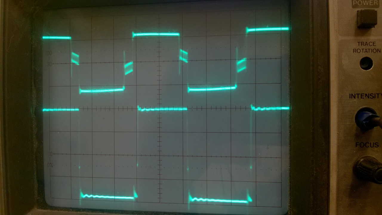

Kis videó: IRS+IR 1050W
Uszek/Ugs
