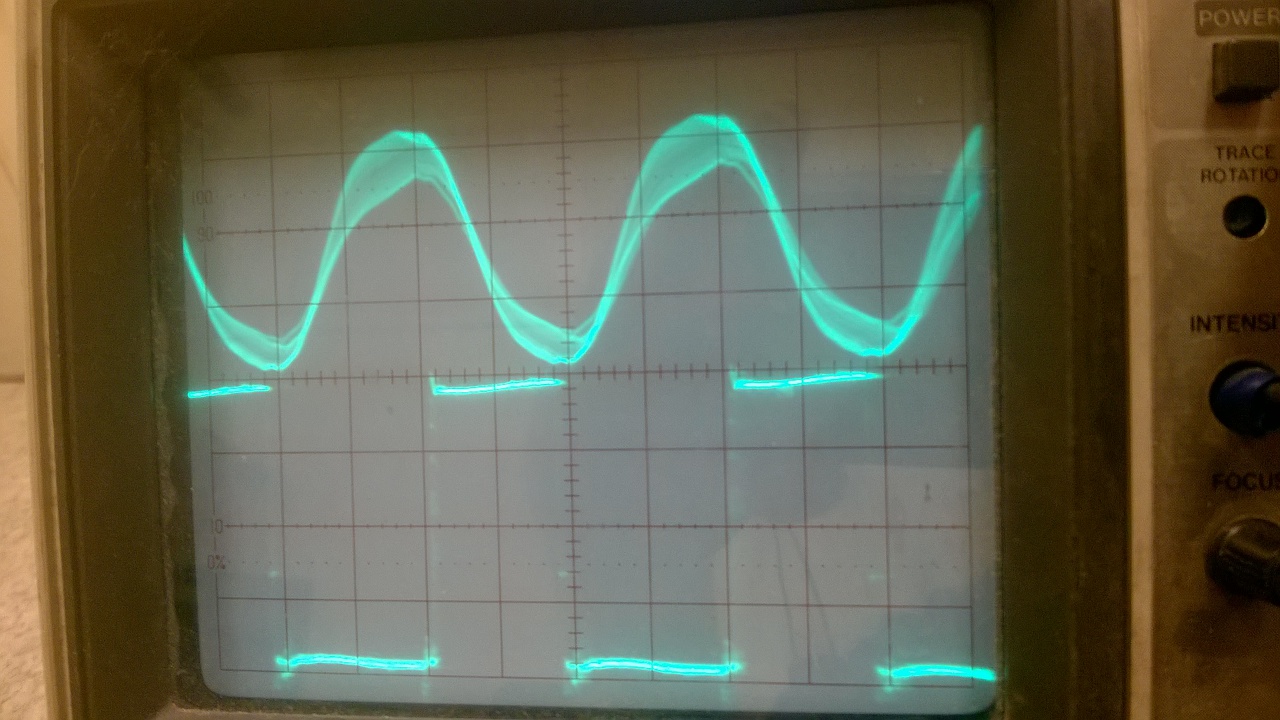

(#) Transztyuszeres válasza Gyozo92 hozzászólására (») Márc 22, 2016 /
Az üresjárattal kis gondba vagyok még.
Felkúszik 66V-ra.
2us, Uszek./Ugs 50V/5V
Felmegy szépen 100kHz fölé de nem segít.
Próbáltam kisebb Rmax-al egészen 220kHz környékére felszabályozott, de úgy is ua.

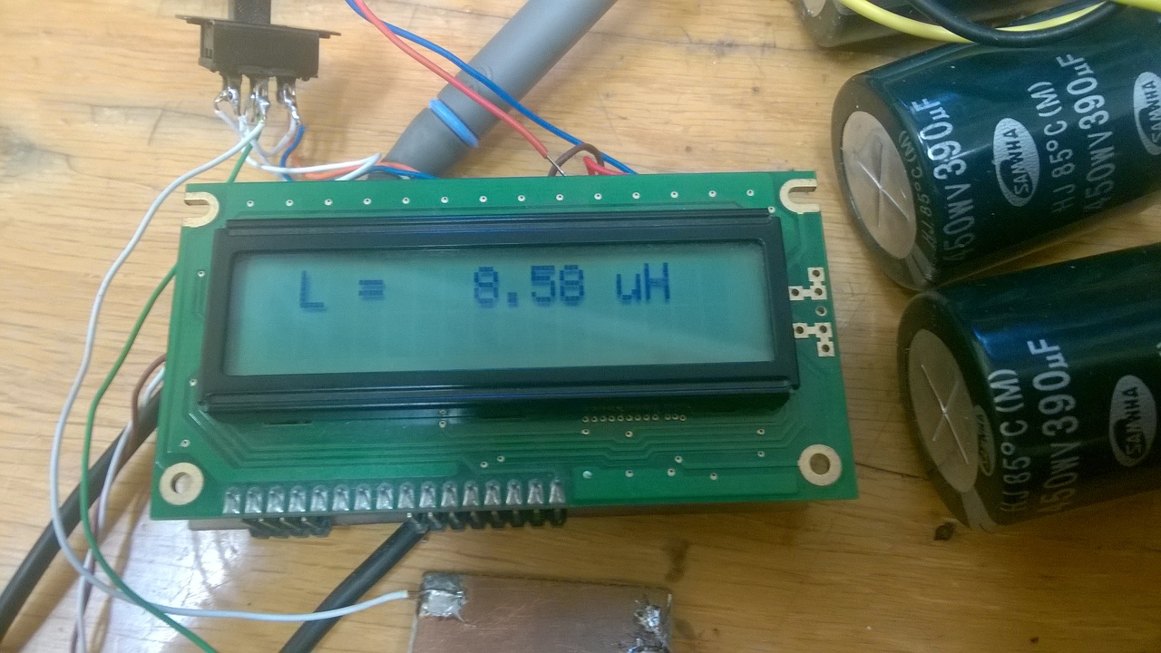

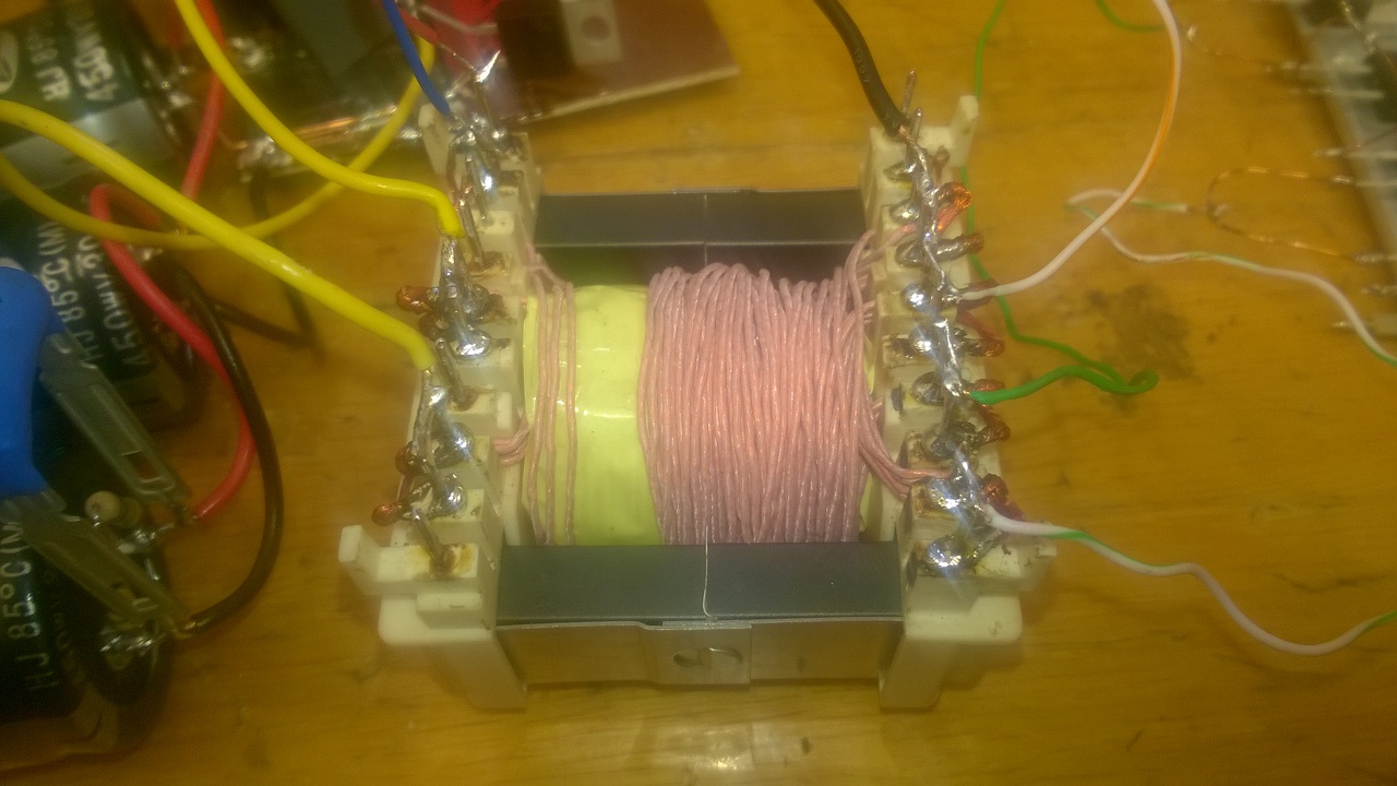

A trafót bifilárisan tekertem: Lsz=20uH, Lm=178uH
400W körül terhelve beállt a 2x61,5V...
...most terheljem meg a kimenetet 1k/8W-al?
Kínomban tettem 180/1n snubbereket is.
Mai feladat.
Ha van ötlet, nem csak a letolás, szívesen fogadom.

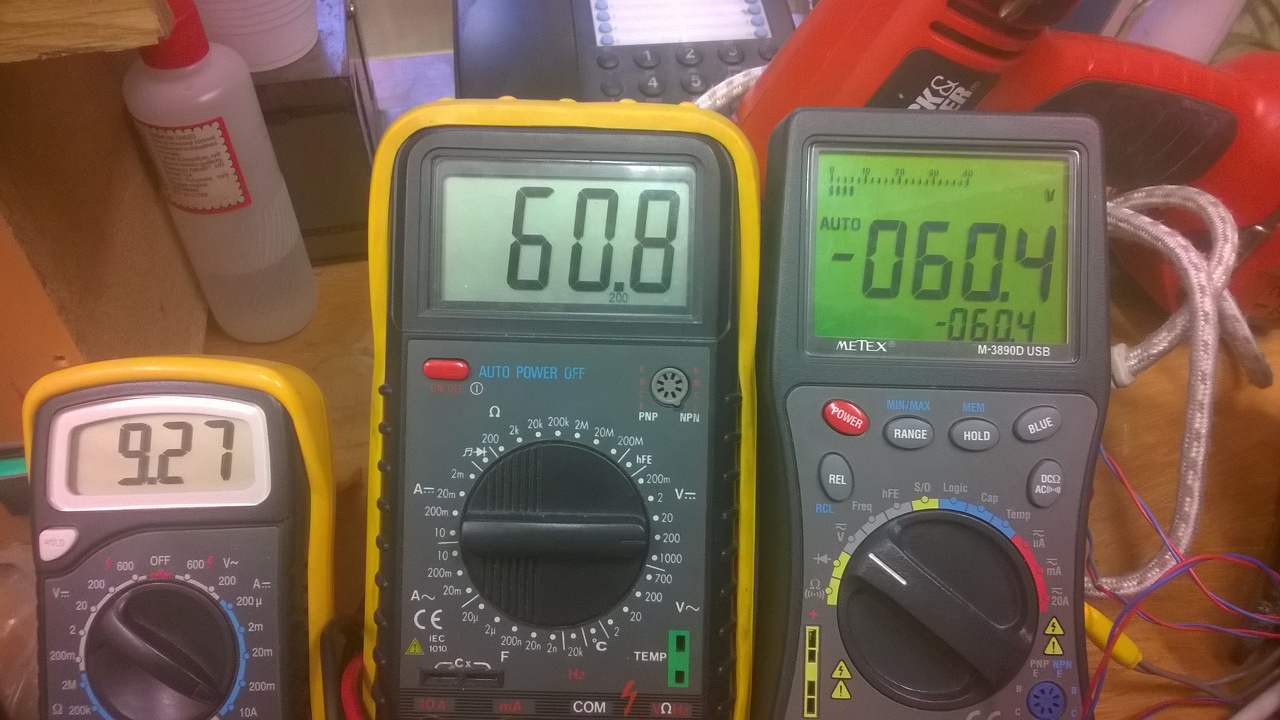

(#) Transztyuszeres hozzászólása Márc 22, 2016 /
Már 1120W körül járok acetát próbatrafóval:
( kb. 50-50-szer bekapcsoltam üresjáratban és terheléssel,
de a Fairchild IGBT-k, na meg az IR2110 nem akar elpukkanni az istennek se...)

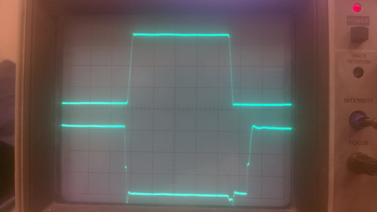

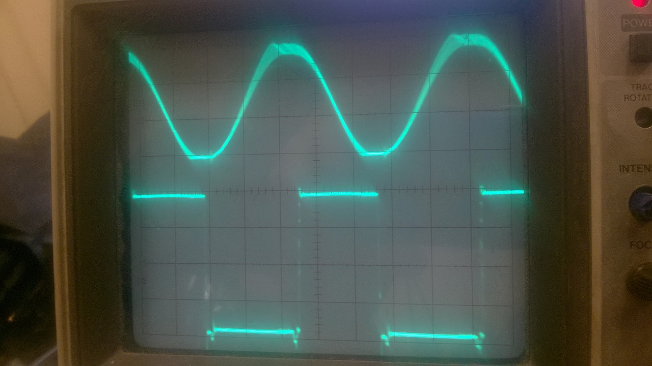

(#) Skori válasza Transztyuszeres hozzászólására (») Márc 22, 2016 /
A gate hullámformán miért van ki és bekapcsoláskor is miller plateau? Kikapcsoláskor még csak-csak érthető, lehet, hogy nincs ZVS kondi, és/vagy összemérhető a gate feszültség változási sebessége a kollektorral. De bekapcosláskor miért?
Ki tudod nagyítani a szkópon, a gate jel fel/le futását, hogy látszódjon mi is történik?
A hozzászólás módosítva: Márc 22, 2016
(#) Transztyuszeres válasza Skori hozzászólására (») Márc 22, 2016 /
Upsz igbt, zvs kondik lemaradtak, szégyellem magam...javítva 2x1nF/3kV kerámia.
Mindjárt megy a Vidi.
Íme: 1170W
Üresjáratban.
Uds/Ugs 1us, 100ns, 2us
(#) Transztyuszeres válasza Transztyuszeres hozzászólására (») Márc 22, 2016 /
Itt 75V-ra szabályoztam a 81V-ot.
Túl szép is hogy igaz legyen:
(nagy a szórási, a diódák korlátoznak is)

Javítottam a táblázaton kicsit és beírtam pár ETD49(N87) adatot, az előzőt tekintsétek semmisnek:
(meg kell hagyni, kell bele légrés - nálam 6 réteg szigetelőszalag)

(#) Gyozo92 válasza Transztyuszeres hozzászólására (») Márc 22, 2016 /
Légrésnek próbálj meg mást, a hőtől a szigszallag meglágyul, és megzömül. Én tranzisztorhoz való szigetelő csillámot szoktam tenni, abból van egy zacskónyi úgyis, jó vastag, de ketté is lehet nyitni középen, mint a zsebkendő papírját.

Köszi az ötletet!
Erre én is gondoltam(mondjuk én mikró csillámlemezre), ez csak egy próbatrafó még, egy perc alatti üzemidőre kibírja.

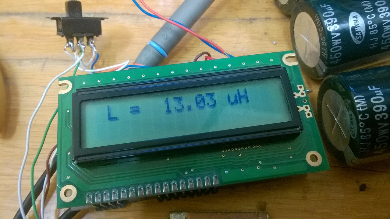

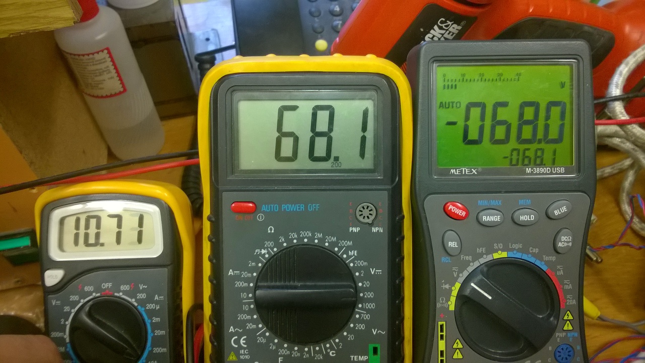

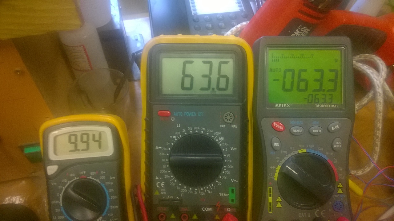

(#) Transztyuszeres hozzászólása Márc 23, 2016 /
Szokásos kis videóm: 1320W hasra
Crez=400nF, még nem korlátoz (kép)...
(#) GPeti1977 válasza Transztyuszeres hozzászólására (») Márc 23, 2016 /
Hamis alkatrész lehetősége már nem valószinű.
(#) Transztyuszeres válasza GPeti1977 hozzászólására (») Márc 23, 2016 /
Be nem merem rakni a kínai feteket...

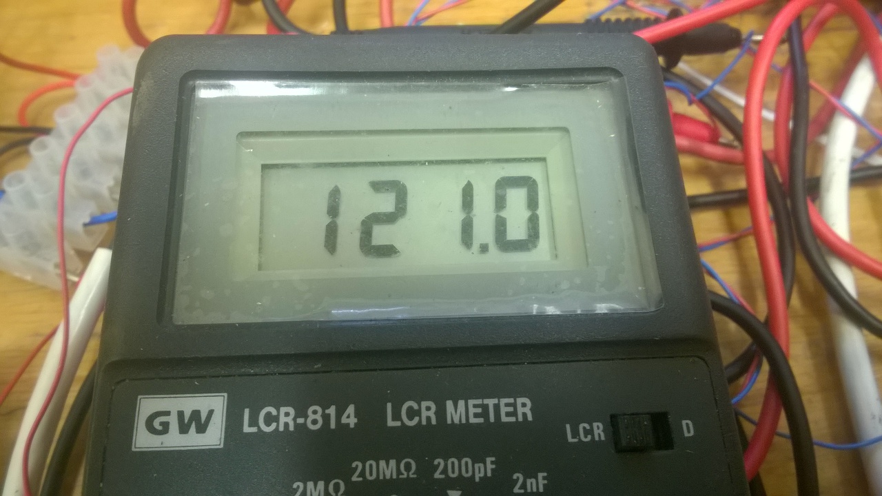

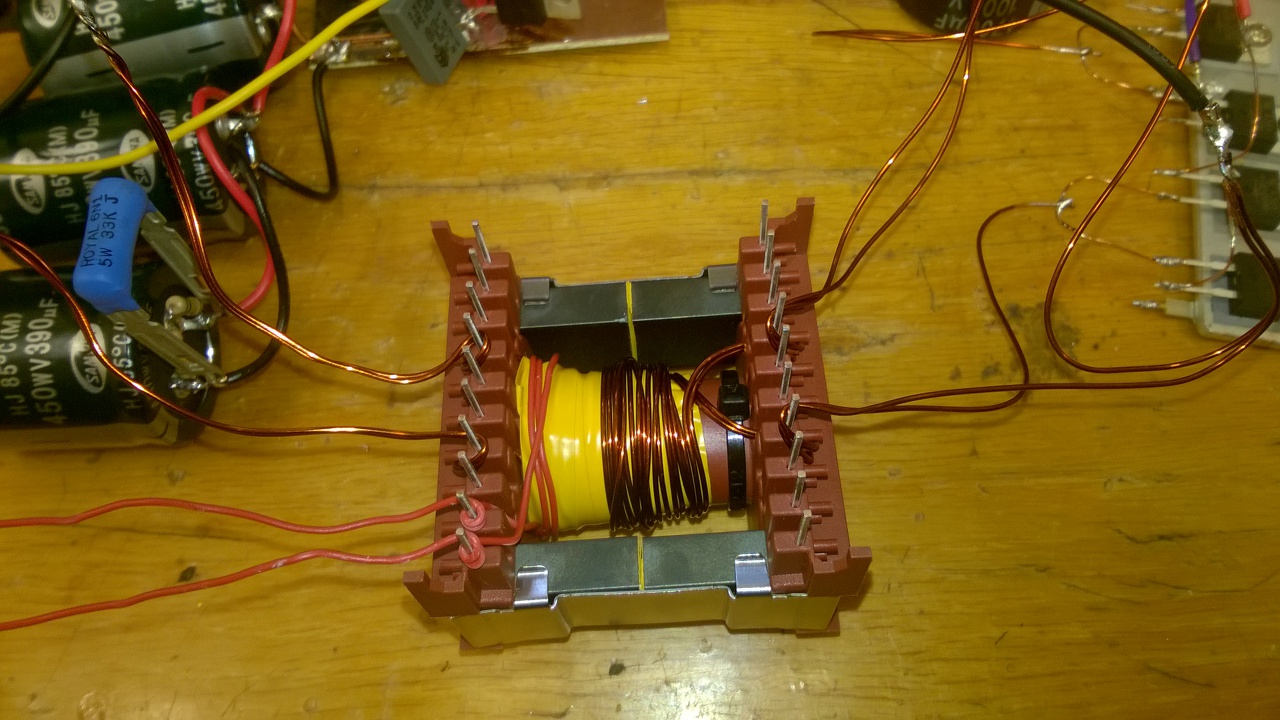

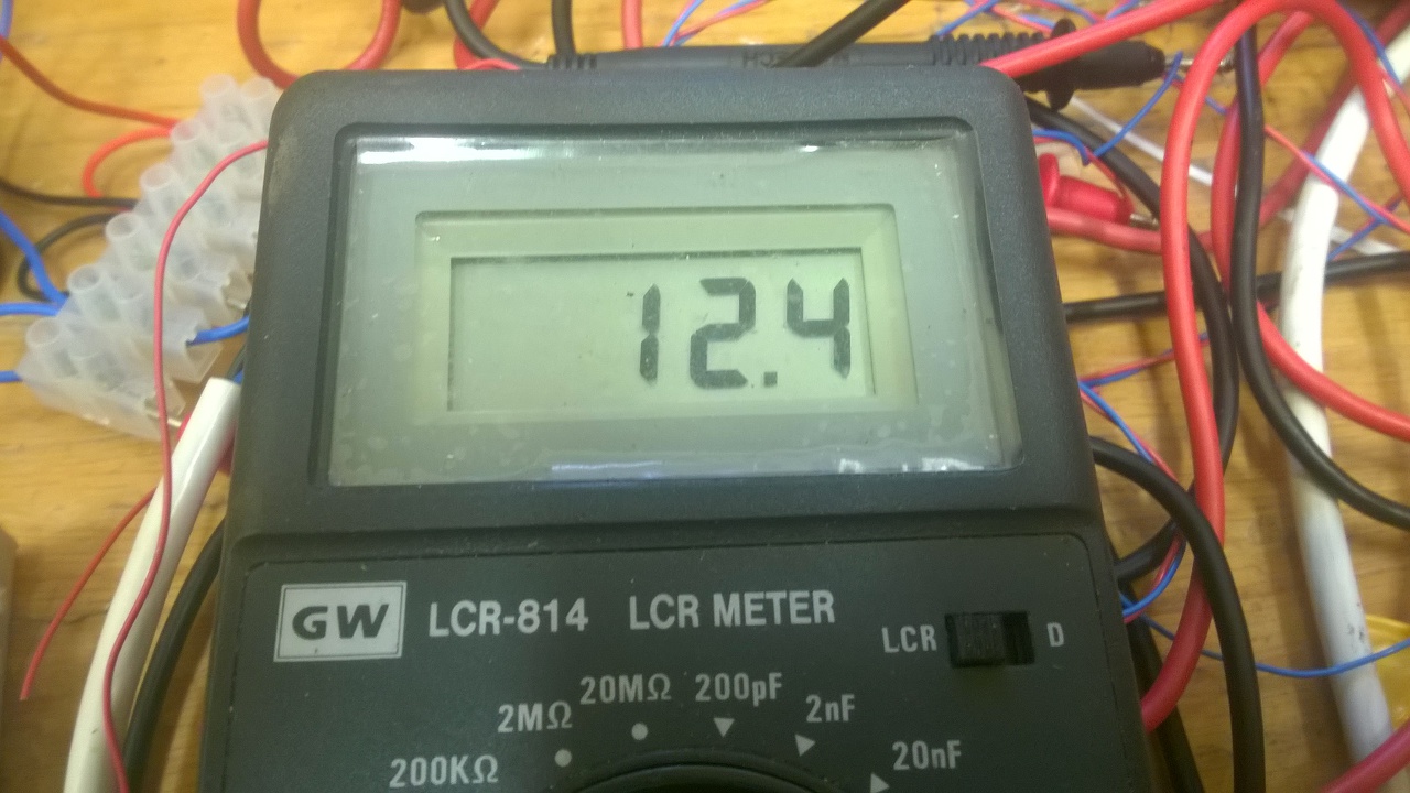

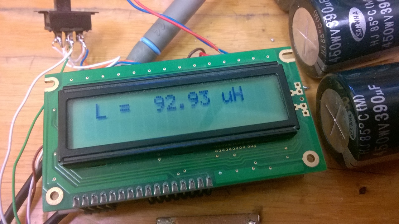

Segítsetek, ha tudtok.
Én a trafóra gyanakszom...
Itt egy kis videó: 1300W hardstart teszt
Próbáltam 300,400,500nF Crez-el is, de 1320W-nál több az istennek se jön ki.
Itt vannak a trafó adatok Lcm2(pic16f628) és GW LCR-814 műszerekkel. 1kHz vs. 1MHz.
(#) voodoo válasza Transztyuszeres hozzászólására (») Márc 23, 2016 /
De miért nem normális dróttal tekered meg ?
(#) Transztyuszeres válasza voodoo hozzászólására (») Márc 23, 2016 /
Mert eddig ez a módszer bevált, nem lopom a Litzét és nem szeretek drótot kapargatni...
Megtekertem "rendes" drótból...1465W
Üresjáratban 77,5V. Még kicsit sok a feszültség esés...
Vidi: Bővebben: Link
