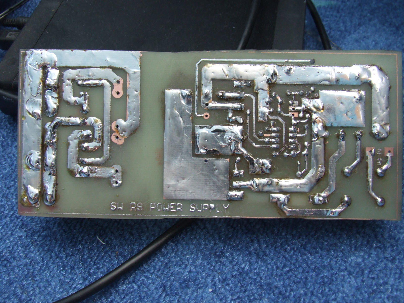

Rendben, holnap délután tudom felrakni, mivel csak az otthoni gépemen van meg (Sprint Layout-os). Milyen fetekkel akarod csinálni? Először IRFP 450-es fettel csináltam, az újat pedig IRFP 450 LC-vel. Ennek kisebb a gate-töltése és könnyebben boldogul velük az ícé.
(#) Vatti válasza Bassmester hozzászólására (») Aug 4, 2009 /
Szia, engem is nagyon érdekelne a nyákrajz, ha feltennéd megköszönnénk. Nekem is Quadot táplálna -+ 50V-ról.
(#) tothtechnika válasza Bassmester hozzászólására (») Aug 5, 2009 /
Kicsit átrendeztem az egészet.
Amúgy melyik vezetősávokat találod vékonynak? (a vasttagabbak 3 illetve 4 mm szélesek. Szerintem bőven elég vastag. Bár lehet tévedek.)
(#) Bassmester válasza tothtechnika hozzászólására (») Aug 5, 2009 /
A 3-4mm széles 35um vastag vezetőcsík az eléggé karcsú ott ahol nagyfrekis áramok folynak. Még mindig vannak furcsaságok a nyákodon, de majd talán Cimó és Pimi megmondják a frankót.

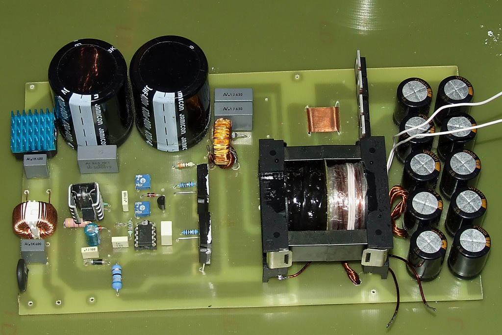

(#) Bassmester hozzászólása Aug 5, 2009 /
Íme az új tápom nyákja és egy kép róla:
Hogy választottad el a tekercselést? (jól látom hogy üvegszál? )
Igen, 0,8-as üvegszálas nyáklemez lemaratva. Ami az erősítőmben van, ahhoz dvd lemezből csináltam. Az jóval vastagabb és a szórást is kismértékben növeli.

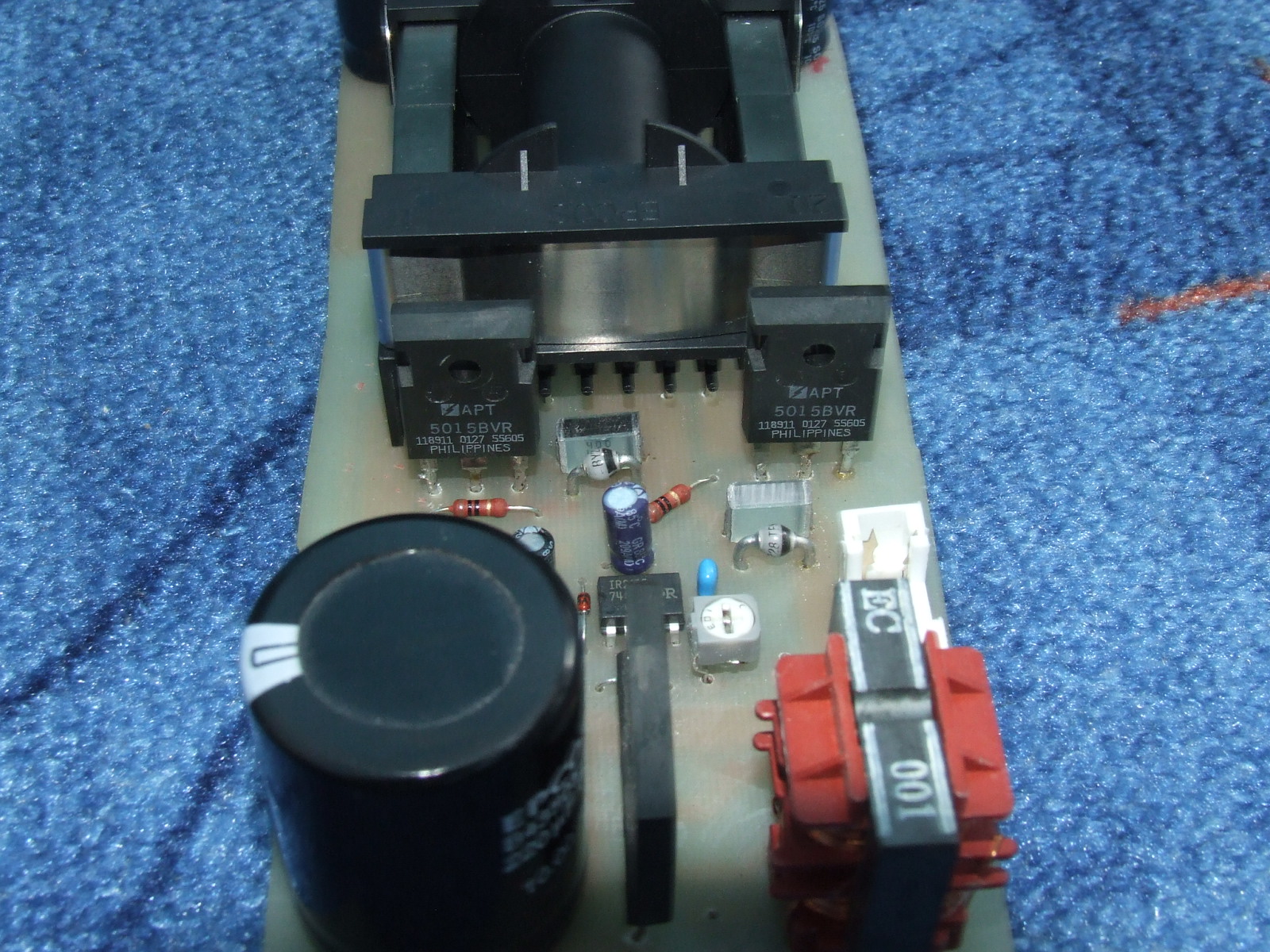

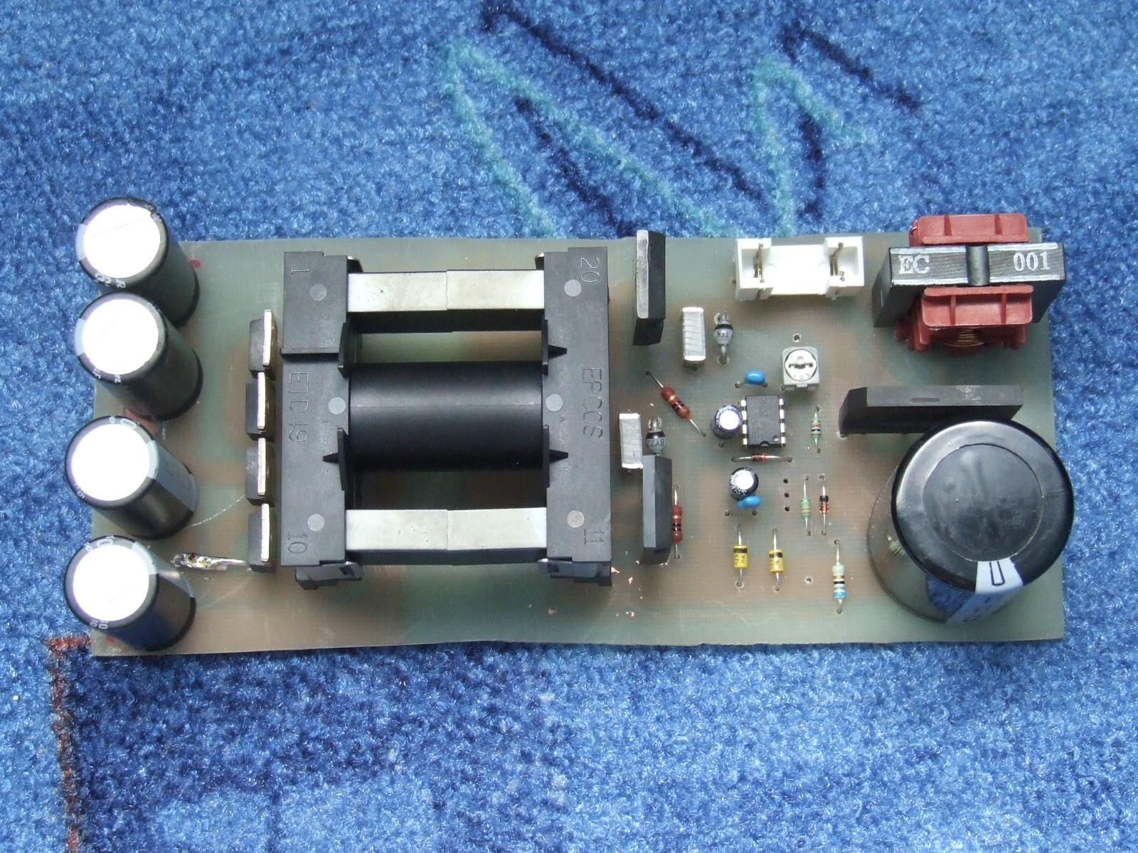

(#) tothtechnika hozzászólása Aug 5, 2009 /
két félkört csináltál és úgy tetted bele? Mi fogja?
a Szekundereknél ugye nagyon szoros csatolás kell? (hogy lehessen aszimmetrikusan terhelni? Amúgy már összeraktam. Kíváncsi leszek. Most megyek drótot kérni, remélem adnak Addig is egykét fotó a félkész tápról. Sajnos a panelméret adott, nem fér be nagyobb a készülékbe. Jól átónoztam a vezetőfelületeket. De ha működés közben mégis számottevő lesz a feszültségkülönbség a két vég között akkor még rézdrótot forrasztok fölé.
Egy darab kört csináltam a lemezből és a tetejét függőlegesen bevágtam. A tekercselés megkezdése előtt kell rátenni.
A szekundert két sorban csináltam (2x6 menet, 120x0,15 -ös CuZ) ennél szorosabbat nem nagyon lehet rá csinálni. 8 Ohm-os kantáldróttal bárhogyan lehet terhelni, bírja. A fetjeidnek nagyon nagy a Qg-je, szegény ícé kínlódni fog. Tranzisztoros meghajtással kellett volna tervezni. Látom már be is forrasztottad a rezonáns kondikat. Ide azért komolyabb kondik kellenek mint a 400V-os Siemens MKS (ha jól látom) és a szórásit sem tudhatod előre, hogy a kondik értékét kiszámítsd. A fetek lábai közül pedig gondosan távolítsd majd el a szenes gyantamaradványokat. A diódákra mindenképpen kell hűtőborda.

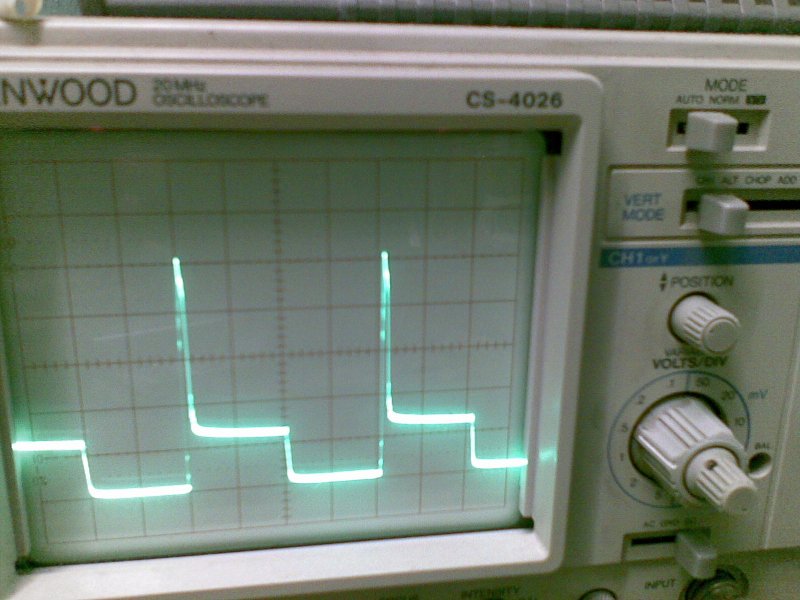

Na kipróbáltam.
Jelalakok nagyfesz nélkül faszák mindkét feten. (vezérlőjel)
Ráadva 320V helyett 32V-ot -> alsó fetnél (Q2 -rajznál felső ha jól tévedek) nagyon melegszik, és a jelalak sem jó, tüske van benne. Nem nagyon van ötletem mi lehet, lehet tényleg nem ezek a fetek valók erre..
(#) tothtechnika válasza tothtechnika hozzászólására (») Aug 5, 2009 /
teszek fel osszcilloszkóp képeket. Az 1.számú teszt sikeres volt. A letranszformált fesz is megjelenik a kimeneten, csak kb a fele mint kellene lenni.
Az ícé megkapja a 15V tápfeszt? Ha az ícé kimenetein jó a vezérlőjel és biztos hogy jó a nyák és az alkatrészek, akkor áramkorláttal ( pl.: 40W-os ízzó) ráakaszthatod a 230V-ot. Az égőnek kb 3-4 másodperc alatt ki kell aludnia a bekapcsolást követöen. Ilyenkor elég ha egy frekimérőt ráteszel és méred a szekunder feszt is. Ha eddig jó, akkor mérd meg az ícénél a zénereken lévő feszültséget, hogy megvan e a 15V. Ha nincs meg, akkor is működik a táp, de az IRF 730 melegszik. Tüskék a nyák relatív hibája miatt is lehetnek. Ezalatt azt értem, hogy hiába stimmel áramkörileg, ha mindenféle zavarok keletkeznek rajta, a kesze-kusza vezetőcsíkok miatt. Az IRF 730 drain-je és a + közé raktál ellenállást? Jó ha van benne egy 470 Ohm 2W-os. A fetek 2-300 as Qg-jét nem biztos hogy szereti az ícé. Ha csúnyák a jelalakok és melegszik az ícé, akkor be kell iktatni egy tranzisztoros meghajtást is az IC és a fetek közé.
Bootstrap probléma volt (remélem jól írom) dióda és kondi csere után elindult, szépek a jelalakok, 1 picit ic melegszik, de szerintem bírni fogja. Csak én hülye elszámoltam a meneteket és 2*4-et tekertem így 2*25V-ot fogok kapni 2*50 helyett... Megőrülök

(#) tothtechnika válasza Bassmester hozzászólására (») Aug 6, 2009 /
hát ez a táp egyre nagyobb szívás.
Áttekertem a trafót.. 2*8 menet, és most kaptam 2*65 - 69V-ot. Fogalmam sincs miértnem 53V De ez csak a kisebbik gond.
Nagyobbik: 70Vról próbálva 18V van a kimeneten, amit 1 amperral terhelve 11V-ra esik vissza... (miért?)
Remélem nem a trafót tekertem szarul.
Másik gond: rákötöttem izzón keresztül a 230V-ot -> kondin 297V figyel 315 helyett... Fetek hidegek.
Az ic boostrap diódája izzik mint az állat, lehet tényleg nem bírja elhajtani ezeket a feteket.
(#) Bassmester válasza tothtechnika hozzászólására (») Aug 6, 2009 /
Nálam a 24 menetes primerrel kb 6V-ot ad menetenként a szekunder. 70V-ról nem csoda hogy nem lehet agyon terhelni Melyik dióda melegszik? A D4-es? Izzón keresztül rendben van az a 297V, mivel üresjáratban is van némi teljesítményfelvétel, esik egy kis feszültség az izzón. Élesben 230V-ról sokkalta erősebb és stabilabb lesz, terhelni is csak úgy lehet, persze csak ha minden jó.
