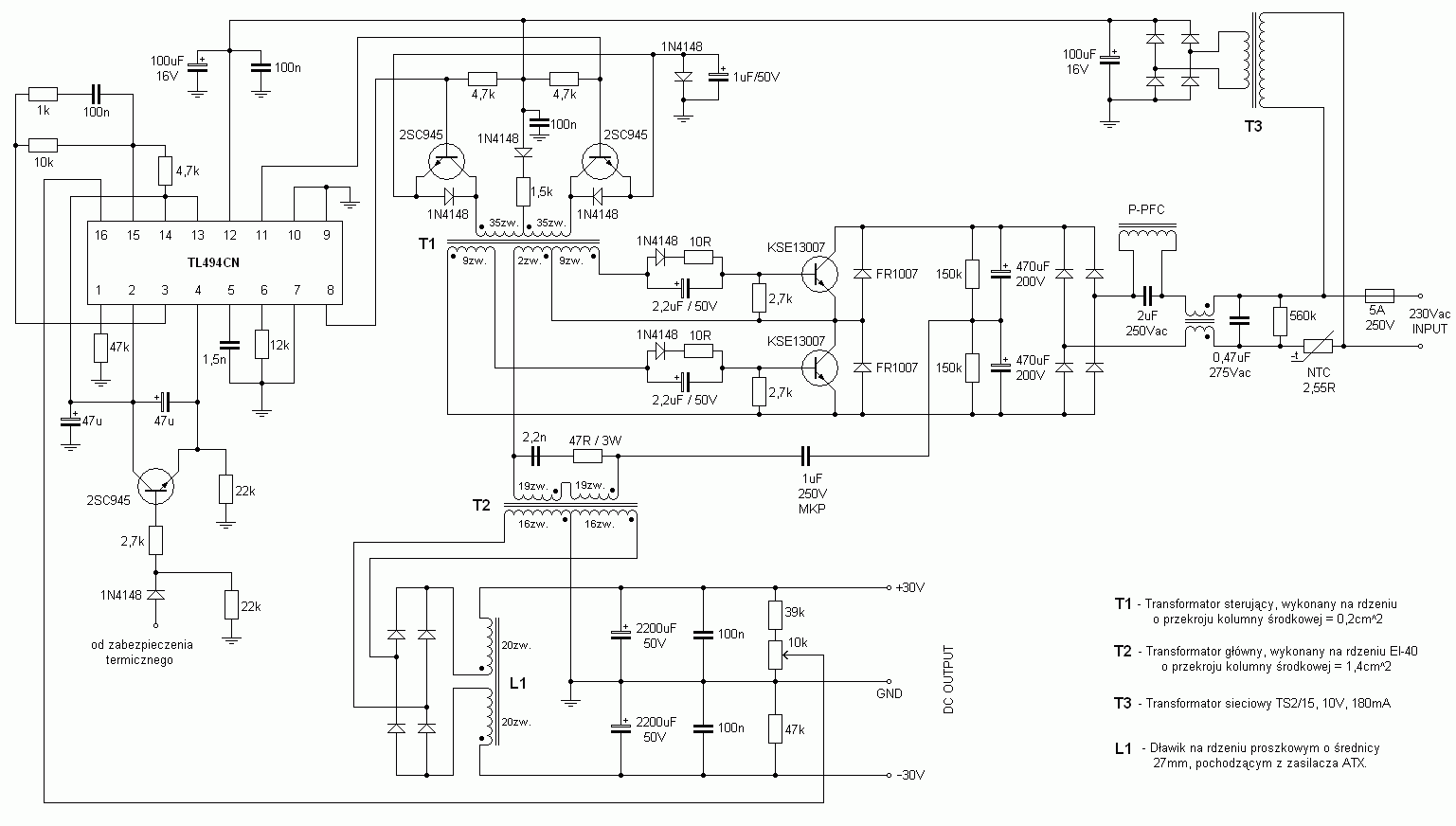

Hali mindenkinek!
Megtudnátok mondani hogy ehhez a kapcsoláshoz milyen vastag vezetéket kell használnom?(a trafóra)
Vagy hogyan tudom meg?2A re kellene!
Köszi a válaszokat!
(#) Bassmester válasza mágus18 hozzászólására (») Nov 2, 2009 /
Ajajj... én nem állnék neki ennek a kapcsolásnak, pedig már csináltam három-négy tápot :no:
Azt a +/-30V (vagy akárhány) voltot, egyszerűbben is elő lehet állítani. De a kérdésedre válaszolva, litzét kell sodorni 0,15-0,35 mm-es átmérőjű zománcozott huzalból, kb 4A/ mm2-es áramsűrűséggel számolva, annyi szálat sodorj össze, hogy összeadva meglegyen a kellő keresztmetszet. Ha valóban csak 2A a követelmény, akkor 0,5mm2 összkeresztmetszetű litzét kell sodornod, a vékony drótokból.

(#) Bassmester válasza mágus18 hozzászólására (») Nov 3, 2009 /
Amit linkeltél, az egy alkatrésztemető. Sok benne a trafó (minek 1-nél több?), kapcsolótranzisztoros és még sorolhatnám hogy miért nem tartom szimpatikusnak.
Attól függ, mekkora teljesítményre kell, mihez akarod használni, van e valamilyen vasmagod, vagy ezután fogod beszerezni...stb. Én a Cimó féle tápot tudom ajánlani, nálam tökéletesen működnek, erősítőket táplálok velük.
Ha 494-gyel akarod csinálni, akkor itt van ez.
Van a fórumon visszajelzés a sikeres megépítéséről. Nekem is ez lesz a következő, 1,5 kW teljesítményre, ETD 59 magból. Olvasgasd végig a témát, sok jó ötletet meríthetsz belőle.

(#) mágus18 válasza Bassmester hozzászólására (») Nov 4, 2009 /
Jo jo egészjo rajz csak ennél is elöjön egy problémám hogy milyen vas mag menyi menet milyen vastag vezeték ! Szval ott vagyok ahol eddig!
De azért köszi!
Meg ennél gondolom az áram figyelö a kis tekercs esetleg azt kilehetne hagynom simán vagy valamit alakitanom kellene?Meg végül is ehez is kell külön táp nem?mert h 15 v ot itt is kell az ick nk adni!
Vagy esetleg a tarfót kilehet számolni valahogy?
Elöre is köszi
(#) Bassmester válasza mágus18 hozzászólására (») Nov 4, 2009 /
Mekkora teljesítményt akarsz kivenni belőle? Mit akarsz táplálni vele? Ha ETD 49 magot használnál, akkor kb 600W-ot tudna a táp. Van frekimérőd és induktivitásmérőd? Ami a huzalt illeti, már válaszoltam és Cimó is linkelt valamit a trafóméretezésről, egy kicsivel lejjebb megtalálod.
Ha még nem olvastad el a Cimó-féle tápot, akkor ajánlom figyelmedbe. Egy ilyet használok ebben a 2x200W-os erősítőben és tökéletes.

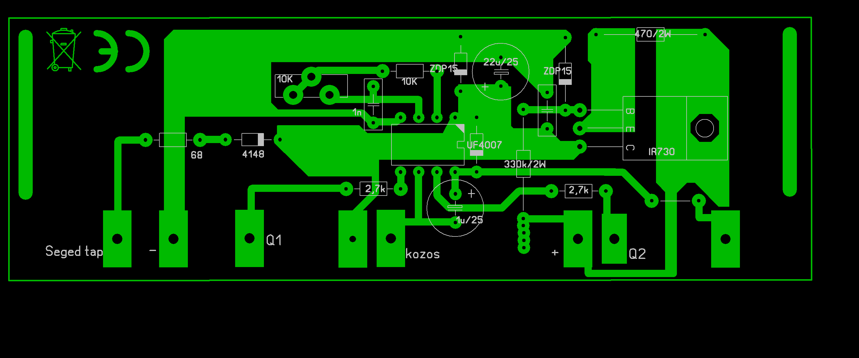

(#) yello hozzászólása Nov 8, 2009 /
Érdekelne pár dolog Cimo tápjával kapcsolatban.
Először is menyit segít egy tranzisztoros meghajtás hogyha irfp450+ir2155 használok?
Etd49 es magal lesz megépítve.
A másik, mennyire érdemes beleépíteni az áramkorlátot??
Azért kérdezem mert akkor olyan ic- szerzek be.
És még egy, megterveztem saját igényemnek a panelt magamnak, valaki megnézné hogy jó vagy alapból mehet a kukába??
(#) cimopata válasza yello hozzászólására (») Nov 8, 2009 /
Helló!
Szerintem jó lesz.
Annyi kellene módosítani, hogy ahol nagyfeszültség van 2 vezető közt növeljed a távolságot.
Pl az IR lábai közt megy át a 320V alig 1mm a táv.
Valamint, az IR kimeneteiről szedd le azt a 2,7k ellenállást az nem kell oda.
Ha sorosan akarsz kötni a primeren kondikat akkor köss párhuzamosan vele ellenállást, hogy egyenlően osztódjon meg rajtuk a fesz.
A segédtápot indítást már meg lett oldva egyszerűbben is. Keress vissza valahol van egy 1.1.rar fájl abban megtalálod a kapcsolást.
A rövidzárvédelemmel kapcsolatban annyit, hogy vannak akik azt mondják egy bizti sorba a primerrel, de:
1, lehet hogy a bizti kiold, de addigra vagy a fet vagy valami más elhal, egy bizti sohasem olyan gyors mint egy elektronikus áramkorlát.
2, fenese akar utána cserélgetni biztit
(IR2155-esetén felesleges áramkorlát, mert az ic nem tudja)
Ha van lehetőséged IR21531-t szerezz be, annál nem 1,2us a DT hanem 0,6us.

(#) yello válasza cimopata hozzászólására (») Nov 8, 2009 /
Ok a módosítások meglesznek
A kondikkal párhuzamosan mekkora ellenállást kössek? Én 100K/2w gondoltam, elég egy kondival sorba kötni vagy mind a 2 vel kell?
Az 21531 menyivel befolyásolja a tápot, tudom hogy DT mit jelent de hogy mi a hatása a tápra hogy csak 0,6us?
Jelenlenlegi követelmény az 400W, lehet hogy bírta volna egy kisebb mag is de ha a jövőben szükség lenne nagyobb teljesítményre akkor már a panelt nem kell újratervezni .
Ebben az elrendezésben mindegyik kondival párhuzamosan 100k-t vagy kicsit kevesebbet 68k-t
Kisebb DT-vel még zökkenőmentesebb lesz áramügyileg a fetek kapcsolása. Közelebb kapcsoljuk ki a nullátmenethez képest. Valamint kicsivel nőni fog a teljesítmény.
