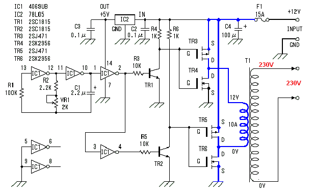

Nekem egy kapcsoló üzemű tápegység kellene ami:
12V-ról csinál 3szor 36V-t 400 HZ váltóáarmot (a 400 HZ fontos az csak akkor jó ha annyi) és 12V-ról 27V egyenáramot kellene hozzá a szükséges alkatrészek listája és persze egy útmnuató arra vonatkozóan hogyan kell összerakni
Szia! Melékletben csatolok egy rajzot. Igazság szerint ez 12/230-as, de annyi lesz a kimenőfesz, amennyire megtekered a trafót. Én autós erősítőket építek ezen kapcsolássa, +-40V-al. A frekit betudod akjármenyire állítani. 400Hz-nél még "hagyományos" vasmagot használ, de sokkal jobb lene a torood. Ideális erre a célra a 12V-s szpotokhoz valo gyári toroid trafó. Ha ezt használsz a 12V-s rész már rajta is van. A 36V-s szekunger menetszámát meg kisérletileg saccold meg.
(betekersz pl 10 menetet, és megméed menyi fesz indukálódik rajta, ha mondjuk 10 menetes lessz 5 volt, akkor az azt jelenti, hogy 1 volthoz 2 menet kell, tehát 36volthoz kb 72, na ge mivel van neszteség is, így kb ez esetben 85 menet kell) Az alapkapcsolás frkijét az "R1", és a "C1" módosításával éred el. (szerintem s c1-et csökkentsd) Bármilyen "N", és "P" csatornás fet megfelel, amo legalább 100V-os, és legalább 25A-s Ha segíthetek ezen témában vagy adó-vevő, megfigyelővevő, vagy egyébb RF témában sikíts! Üdv Tibi!

Ez a kérdés, hogyan került ide "kapcsoló üzemű tápegység készítése" topikba? Számtalan nyákkal foglalkozó téma van. :yes: Egyébként, ha a nyák (pld.: pcb, brd, lay) rajza és a tervező program megvan, akkor nem gond. Egyéb esetben érdemes a tervezőből PDF-be konvertálni, és akkor mérethelyes lesz. De egyéb számtalan lehetőség is adódhat. üdv! proli007
Azért több dolog nincs meghatározva! - A 3szor 36V, az egyben három fázist jelent? - A feszültség jelalakja szinuszos, vagy más is lehet? - Milyen pontosnak kell lenni a 400Hz-nek? - Mekkora terhelés van a 36V feszültségen? - A 27V-on, mekkora terhelés lesz? - A feszültségeknek galvanikusan elválasztottnak kell lenni az aksitól és egymástól? Szóval van itt kérdés bőven, hogy valaki válaszolni is tudjon a kérdésedre. :yes: üdv! proli007
mindenre még nem tudom a választ
de a 400 hz az csak 400 hz lehet a terhelés nem nagy műszereket táplál (giroszkópokat) igen a 3x 36V 3 fázist jelent
Nem ismerem kimondotan a repcuccokat, de gondolom a motor változó fordulatszáma miatt, csak egy motorgenerátort alkalmazhattak, az aksiról. Gyanítom, a 27V is innen származik, mert 24V-os feltöltött aksi feszültsége ebben a tartományban van. A frekvencia túl pontos nem lehetett, mert a motorgenerátor fordulatszabályozását gondolom nem egy kristály vezérelte, hanem valami mechanikus dolog volt. Ismereteim szerint a 400Hz-et a váltóáramú eszközök súlycsökkentése miatt alkalmazták. De hogy a giroszkóp négyszögjellel is tud működni, arról nincs tudomásom. Mindenesetre a kérdés nem egyszerű, kis frekiváltót kell építeni, és rosszabb esetben szinuszos (esetleg kváziszinuszos) kimeneti jellel. De bármibe is belefogsz, a követelményeket előtte tisztázni kell és azt is mit érdemes befektetni a cél érdekében. És ha már az eredeti cuccokat akarod alkalmazni, nem érdemesebb-e körülnézni, két aksit használni, és motorgenerátort szerezni. üdv! proli007
