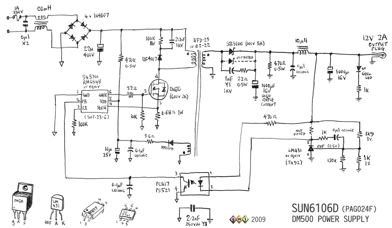

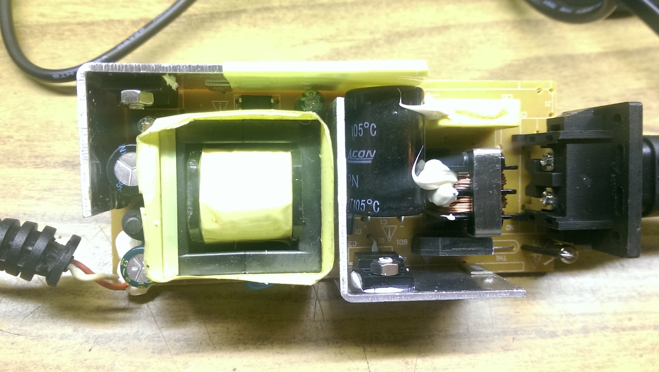

(#) pedro7 válasza ferci hozzászólására (») Okt 20, 2014 /
12V/3A-es nem szétszedhető adapter. 10.6V feszültség volt rajta.
Bekapcsolta a készüléket, de már nem működtette rendesen.
Táp szétszed.Szekunderen 1000u/16 V púpos kondit kicseréltem.
Optocsatoló előtt 22u/50V ESR mérővel kimérve, csere.
És a 12V-os kimenetnél eyg 470u/16V csere.
Ezek után már el sem indult a táp.Primer kör végén 316V.
Egy hűtőbordára szerelt "tranzisztor" és egy 6lábú smd ic van még a primer körben.
Azt szeretném tudni, hol milyen feszültségeket kellene mérnem ?
Van még a primerben egy graezt híd , kisebb trafó, 1db dióda 2db tantál kondi.
A tranyó kiforrasztás nélkül nem szakadt, nem zárlatos.
A primer biztosíték épp.
találtam egy nagyon hasonló kapcs.rajzot.
Csak az enyém SUN1028 jelzésű, de kb ilyen alkatrészek vannak a primer oldalon.
(#) ferci válasza pedro7 hozzászólására (») Okt 20, 2014 /
Akkor FET van benne, egyértelmű... source ellenállás oké vagy sem?
A segédtáp kör nem szakadt sehol?
Az IC 5-ös lábára menő ellenállás alján van fesz bekapcsolva? Onnan indulna.
A szekunder részt kikapcsolt helyzetben letesztelheted, ha van másik tápod, 10...14 volt között állítható. A kimenetre ráteszed polaritás helyesen és nem lehet zárlat, a LED világít és ahogy tekered a tápot neki, az optó LED katód vagy anód feszültségének "mozogni " kell 12 volt környékén.
Akkor ez a rész kizárva.
A hozzászólás módosítva: Okt 20, 2014
A rajzon majd javíts, a szek. oldali pötty alul legyen a tekercsnél....
Köszönöm a nagyon gyakorlatias segítségedet.Nem én rajzoltam hanem a neten találtam és nem biztos, hogy pont ilyen csak nagyon hasonló.
A szekunder rész nem zárlatos,tápot rárakva szépen változott az opton a feszültség, és világított a led.
A FET tekercs felőli pontján "drain" 318V van. Az IC 6-os lábán 1,5V és az 5-ösön is 1,5V van.
Ennek megfelelően a FET-en is 0 és 1,5V -okat mértem.
Ezek szerint nagyon valószínű, hogy az IC megadta magát?
Még egy dolgot kipróbálhatsz.. megkeresed az adatlapját és megnézed, hány voltnál indul.
Ha van valami jól leválasztott tápod, amit rá mersz tenni, akkor odaadod az IC-nek azt a 12...18 voltot, amivel menni kéne neki a segédtáp dióda katódjánál és vagy-vagy...

Kerestem ezt a 6 lábú IC-t de nem találtam igazán. SG5701 vagy RM6548-nak jelölik.
Már megvan.. kb.17 voltnál indul.
SG5701....pdf

Oké.. remélem, a legutolsó ellenállást, kondit is kimérted a primerben..
(#) kadarist válasza pedro7 hozzászólására (») Okt 20, 2014 /
Fókuszálj az IC 5-ös lábára kötött ellenállásra és kondenzátorra.
(#) pedro7 válasza kadarist hozzászólására (») Okt 20, 2014 /
nekem ott 22u/50V -os kondi azt kicseréltem ugyanolyanra.Lehet hogy oda mégis 10u/25V kell ?
Az ellenállás jó értékű? Nem szakadt?
Maradj csak az 50 voltosnál.
10 ohmos van ott 5-6 helyett és a zener is jó.
Az opto primer oldalán van kicsit fura érték.
0,6 az egyik 1.8 a másik irányban mérve, de gondolom a rossz IC
miatt lehet.
De mintha kiforrasztva nagy ohm értéket mértem volna az 1,8 helyett.
