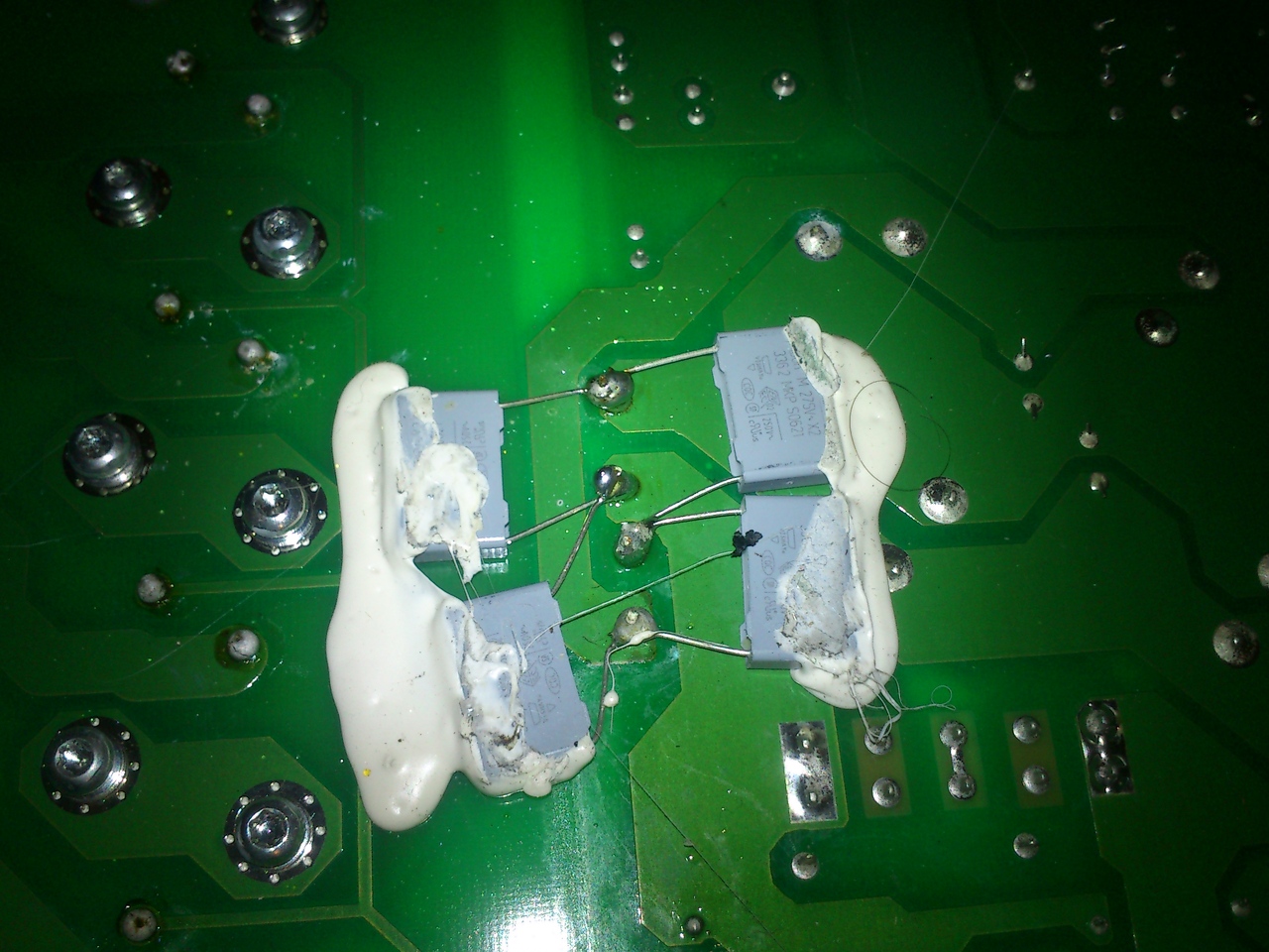

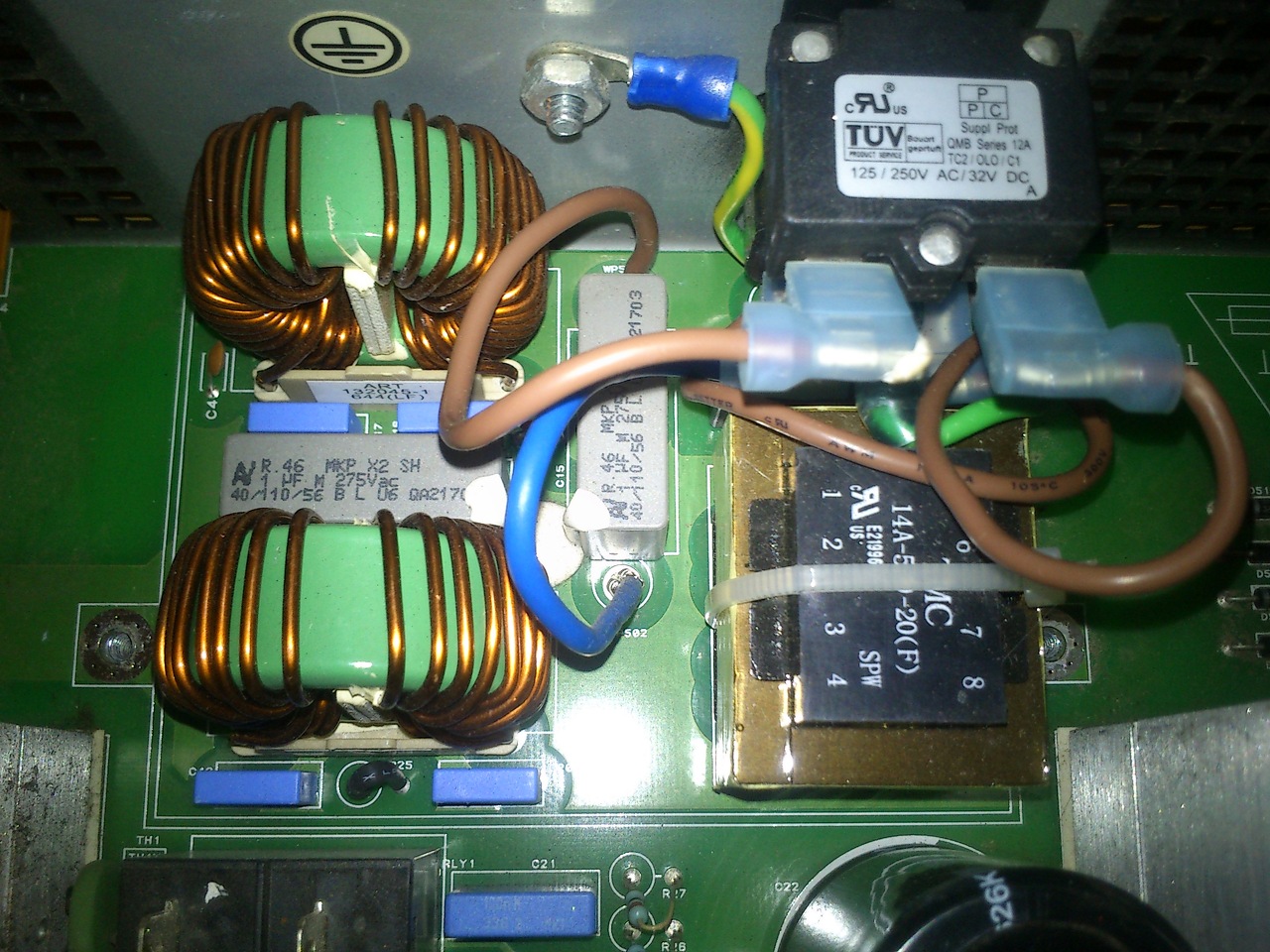

(#) zotya1983 hozzászólása Okt 13, 2014 /
Üdvözletem mindenkinek! Adott egy Crown XS 500 típusú D osztályú végerősítő.
Azt kell tudni róla hogy egyik napról a másikra a polcról levéve (utolsó működés után) már nem
világított a main ac és nem kapcsol be az erősítő.Neten sehol nem találtam kapcsolási rajzot hozzá hogy elöbbre jussak a tápegység áramkörének javításával.Égésnyom és pörkölődés sehol nem látható a nyákon,a kondenzátorok épek (nagy kondik).Valakinek esetleg ötlete hogy hol kezdhetem a keresgélést a hiba után? A pfc kapcsitáp áramkörében, vagy a másik kapcsitápnál nézzek körül?Mit érdemes első körben átnézni? Ha esetleg van rajzod, vagy tudsz erre beszerzési forrást azt nagyon megköszönném.Üdvözlettel:Zoltán

Ne is szóljatok hozzá...Nagyobb a gond mint azt feltételeztem, nem csak hogy belenyúltak de elég szépen szétgányolták az egészet

(#) Bassmester válasza zotya1983 hozzászólására (») Okt 14, 2014 /
Ennek nem a tápjával szokott baj lenni, az döglik meg utoljára.
Mérd ki a végtranyókat és a védelmet ellátó IRF 540 feteket.
A védelme a tápot is tiltja, tehát ha nincs mérhető tápfesz, attól még lehet jó a táp.
Egyébként szívás ez a végfok, több szempontból is. Pár éve javítottam ilyet, majd körülnézek a rajza után.

Köszi! Ma ráment az egész napom nem jutottam elöbbre be tudom kapcsolni az ic 1-4 es lábbal de az úgy kevés mert a védelmet nem kerüli ki Nem tudom milyen osztály de elég kemény cucc. A D osztályt valami szaki mondta nekem nem tudom mindegy is.. Azon az ic n rövidrezárva van 160v 20 v is, mindegyikkel kapcsol a power led világít indulnak a ventik is, az ac main ekkor csak pislog majd eltűnik tehát mindenképp a védelmi részen lesz a bibi, kapcsirajz hiányában elég nehézkes lesz, pláne hogy már bele volt nyúlva...
Az IRF ek a borda szélén vannak és ha azok döglöttek akkor már tílt a tápegység? A végtranyókat az összeset kimértem mindegyik jó.

Egy kis kotta...Ez az xs 700-é átnéztem ezt a rajzot és nagy különbségeket nem találtam a kettő közt, nos ha valakinek valami ötlete van hol indulhatok el még azt szívesen fogadom,5Voltot 20 voltot már mértem az optocsatolon, és 156 ot is,nekem az is gyanús mivel bedugva hagytam a véget mérés közben a műszer rövidre zárta a 4-5 ös kollektort és indult a végfok legalábbis a powert kijelezte és a ventillátorok indultak valamint meghúzott a relé.
Viszont a Main AC ekkor is csak halványan gyúlt ki majd el is tűnt.
