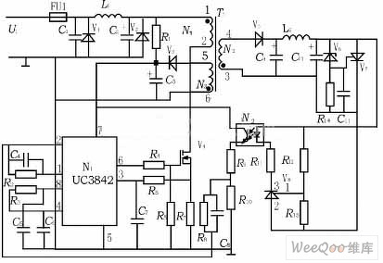

(#) palko0125 hozzászólása Jún 2, 2015 /
Segítsen már valaki legyetek szívesek elmagyarázni, hogy hogyan működik a képen látható kapcsolás. Legfőkép a visszacsatolás, valamint mi a szerepe a tirisztornak.
Előre is köszönöm.
Üdv, Palkó.
(#) user1914 válasza palko0125 hozzászólására (») Jún 3, 2015 /
Hi!
Na látod, az védi meg az utána kötött fogyasztódat, ha a tápodon hiba miatt nagyobb fesz menne a kimenetre mint az utána kötött zéner és a tirisztor nyitó feszültsége. Akkor egy kényszer rövidzárat kapcsol rá, ami leállítja a táp működését. (Ezt hívják elektronikus túlfesz védelemnek.)
(#) palko0125 válasza user1914 hozzászólására (») Jún 3, 2015 /
Köszönöm a választ. Ilyesmire gondoltam én is.
Azt csinálja az eszköz, hogy folyamatosan újra indul. Nem áll be a feszültség, mindig a védelem megszólal. Mindet végigmértem már, amit csak lehetett, és nem maradt más, mint a vezérlő ic. Ma kapok, meglátjuk mi lesz.
Köszi mégegyszer, ha szükségem lesz segítségre, jövök!
(#) user1914 válasza palko0125 hozzászólására (») Jún 4, 2015 /
Hi!
A C3 mellé kössél már párhuzamosra egy másik kondit és nézd meg újra mit csinál.
