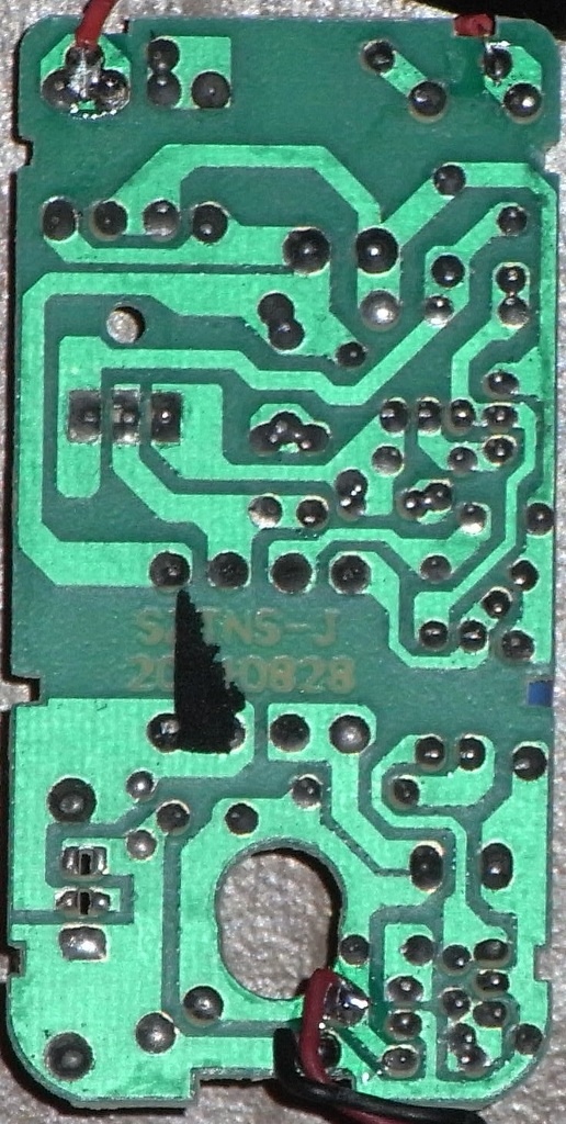

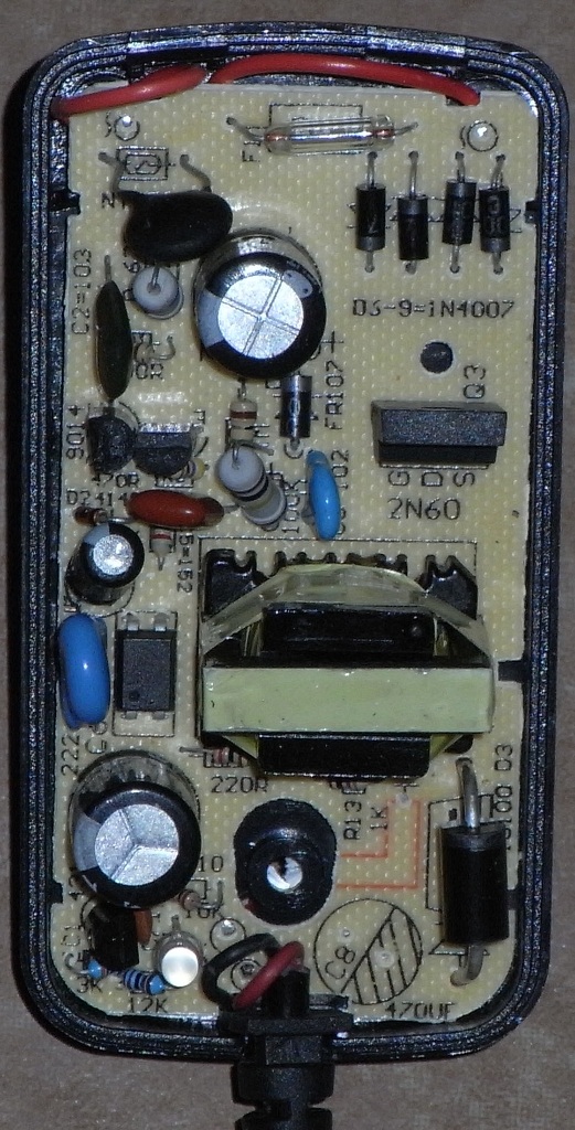

![]() Egy másik, szintén 2A-es kis adapterrel kapcsolatban írnék újfent. Ennek a problémája hogy terheletlenül ad 12V feszültséget, de amint kap egy kis terhelést, a feszültség nagyon leesik. 200-300 milliampernél már csak 2-3 V a feszültség. (3W-os ledet rákötve éppen hogy pislákol) Csatolok róla képet, hátha segít. Mi lehet benne megfőve? Amúgy új, csak hibásan érkezett. ![]() Köszönöm előre is a segítséget!
Az a hálózat oldali pufferkondi púpos, a kimeneti meg össze van nyomva.
Először meg kéne nézni mi kapcsolja a primer tekercset (fet, ic stb) annak az adatlapjából ki lehet indulni, az is lehet, hogy kis egyszerű hibe, mint pl az ic indítása nem kap áramot, de ezen addig ne agyaljunk amíg nem ismert a kapcsolás. Üdv
Köszönöm az infót
Akkor két kondi csere rendel. Mekkora gond lehet belőle ha nem pont azonos értékű, de megfelelő fezültségű kondikra cserélném a hibásakat?
Nagyobb kapacitású lehet, de kisebb feszültségtűrésű nem!

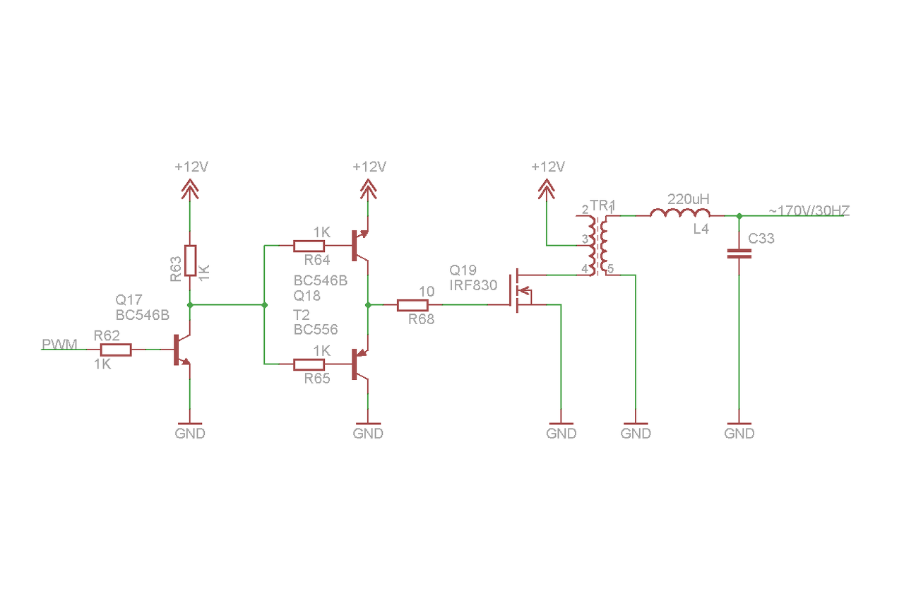

A célom az hogy 12V-ból minél kevesebb alkatrésszel és létrehozzak kb 180V-os 20-30Hz-es szinusz jelet ami minimum 10mA-el terhelhető. Arra gondoltam hogy egy 230V-os kapcsolóüzemű tápban használt trafóval próbálkozok, ennek 2x12V-os tekercse van a szekunder oldalon, ezek közül az egyiket hajtottam meg jelenleg egy IRF830-al 125KHz-en egy xmega mikrovezérlő PWM kimenetével, ahogy a mellékelt rajzon látható. Szinuszt tudok kiküldeni a pwm jellel, változtatom folyamatosan a kitöltést egy kb 30Hz-es szinusz jelnek megfelelően, ez szépen meg is jelenik a kimeneten, a gond csak az hogy nagyon kicsi a terhelhetősége. Egyébként telefont kellene csengetni ezzel az áramkörrel, de a régi telefonok ezt a jelet simán rövidre zárják, gondolom valami nagyobb kondenzátor van bennük. Tudom hogy úgy is lehet hogy csinálok 200V-os egyenáramot és utána abból csinálok szinuszos jelet, de az elég sok alkatrész. Van erre valami jobb megoldás? Vagy máshogy kéne meghajtani a trafót? Van valami ötletetek?
Próbáld meg ellenütemben ugyanezt és a "2x5" voltos tekercsekkel is kísérletezhetsz, persze így több áramot fog felvenni. Az "5 voltos tekercsek" sem 5 voltosak. Ez a kapcsolás így nem az igazi..- a 125 kHz meg már sok is talán. A hozzászólás módosítva: Márc 27, 2015
Köszi, megpróbálom ellenütemben. 65KHz-n is próbáltam ugyanez volt az eredmény, ennek a trafónak viszont csak 12V-os tekercsei vannak, ez egy TNY279-es tápból van.
Akkor emeld meg a 12 voltot, a 830-nak bírni kell tüskéket... de tehetsz kis soros RC-t a drainekre-gnd-re.

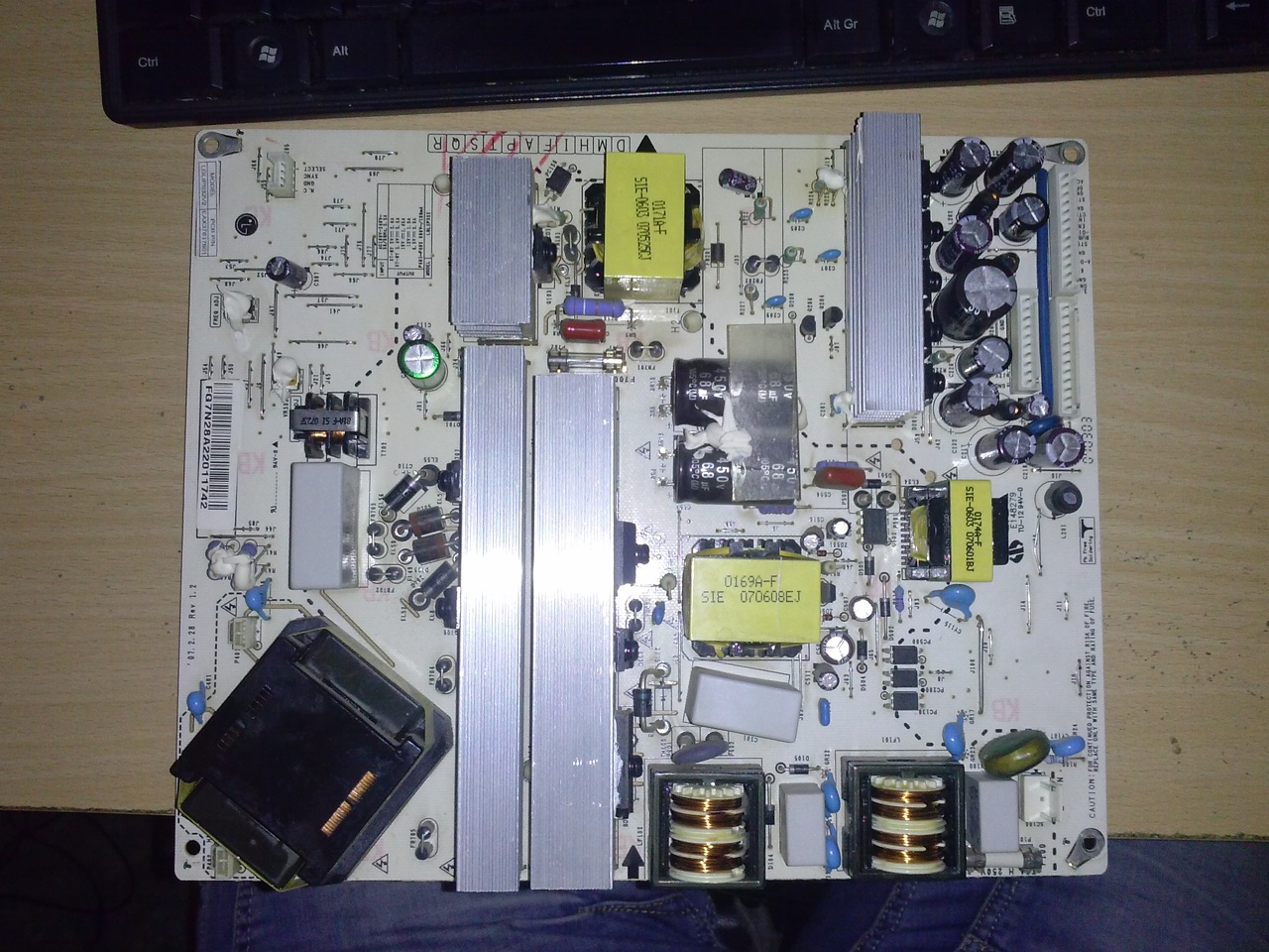

Sziasztok! Van egy LG 32lc41 TV. Nem kapcsol be. A tápegységében púpos kondik voltak, amik cserélve lettek (10V 2200uF). A hiba továbbra is adott. Valaki találkozott már ezzel a panellal? Fet-eken nem mértem zárlatot.
