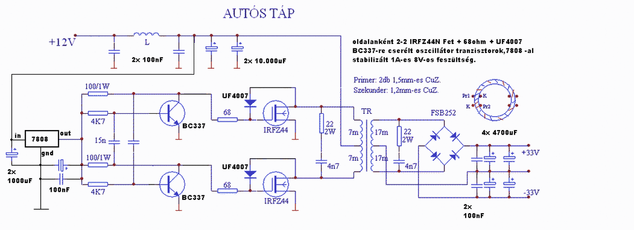

(#) szikorapéter hozzászólása Jún 18, 2016 /
Üdv. Találtam az oldalon egy kapcsoló üzemű tápot,amit kicsit átrajzoltam. A kérdésem az volna hogy kb 150W-hoz elég ez a táp a jelenlegi formában átrajzolva? Én egy AL250-es ferritet használnék,hogy esetleg az elegendő lesz-e a teljesítmény átviteléhez?
(#) Ge Lee válasza szikorapéter hozzászólására (») Jún 18, 2016 /
Nem véletlenül volt az gyárilag sem (ami egyébként egy Interconti erősítő tápja) úgy ahogy, az a 8V alatti gate fesz egy kicsit kevés lesz a feteknek. 200-250W-ig 1-1db fettel is vígan elmegy, viszont a 250-es Al-ű maggal semeddig sem fog. Teljesítményátvitelre készült ferritmag kell, aminek az Al értéke általában 1200 felett van, és nyilván légrés sincs benne.
(#) szikorapéter válasza Ge Lee hozzászólására (») Jún 18, 2016 /
Találtam itthon egy kapcsoló üzemű tápból mentett "nagyobb" O gyűrűt,8mmx8mm a magja,a kör külső átmérője 49mm. Ez már megfelelne méretileg a teljesítmény átadásához? Akkor a 8V-os stab kocka is maradhat,vagy emeljek alá diódával hogy növeljem a kimenő feszültségét?
(#) ferci válasza szikorapéter hozzászólására (») Jún 18, 2016 /
Az oszci táphoz vagy teszel be egy soros diódát és külön LC szűrőt, vagy legalább 7810-et. Az AL=250 meg semmire se lesz jó.
Mérd meg a gyűrűd AL értékét és legalább, amit Ge Lee írt, olyant keress..( nem muszáj gyűrű....)
Ha lejjebb veszed a 100 ohmot ( Rc), akkor a 4k7-et is csökkentsd legalább 3k3-ra.

(#) szikorapéter válasza ferci hozzászólására (») Jún 18, 2016 /
Akkor valószínű a soros dióda+ szűrő lesz az igazi. Már írtam az új meg méretét,azt viszont nem tudom hogy ez használható-e. Van rajta egy közép megcsapolásos 20 menetes tekercs,1.6-os zománcozott rézhuzalból. A táp TDA7294-es erősítő ellátásához kell autóba.
LC mérő kell oda, mert az, hogy mi van rajta, abból nem derül ki semmi.
Más lehetőség? A mag nagyobb mint az autós erősítőm tápjába lévő ferrit gyűrű,így gondolom ugyan annyit azért csak átvisz (vagy többet).

(#) Ge Lee válasza szikorapéter hozzászólására (») Jún 19, 2016 /
Nem valami nagy a keresztmetszete, de szerintem 150W-ra jó lesz, ki kell próbálni. A stabkockát én általában minden esetben igyekszem kerülni ha lehet. Ide azért is jobb az eredeti (zéneres-áteresztős) megoldás, mert egy hibajellel meg egy tranyóval a földre lehet húzni az áteresztőtranyó bázisát, és máris van egyfajta védelem, letiltható a táp működése ha valamelyik végfok pl. zárlatba ment.
(#) szikorapéter válasza Ge Lee hozzászólására (») Jún 19, 2016 /
Akkor az se jó ha közvetlen táplálom ( dióda-CLC) ? Mert ha közvetlen táplálnám ott egy BD közbeiktatásával be-ki tudnám kapcsoltatni a rádió remote jelével. Egyébként itt ha megszűnik a tápellátása az oszcillátornak,akkor a kimeneten egyik fet sem marad nyitva? (a távvezérléssel le tudnám-e így kapcsolni lényegében).

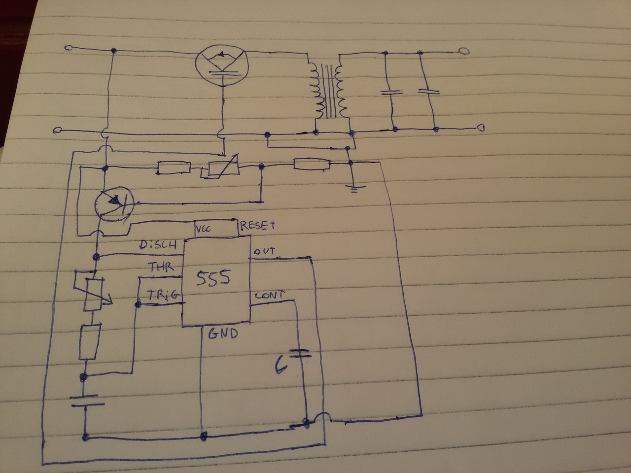

(#) Ferencz Dominik hozzászólása Jún 30, 2016 /
Szeretnék építeni egy kapcsoló üzemű feszültség stabilizátort amiben egy tranzisztort szeretnék használni változtatható ellenállásnak. Szerintetek hogyan tudnám kiszámolni, hogy mekkora ellenállást tegyek bázis áram korlátozónak, hogy a tranzisztor ellenállása 0 és 2,5kohm között ingadozzon? Mellesleg a tranyóval sorba még rakok majd egy 5 ohm-os ellenállást is.
És egy 7404-es inverter is lemaradt az 555-ös kimenete és az IGBT gátja közül.

(#) kadarist válasza Ferencz Dominik hozzászólására (») Jún 30, 2016 /
Minek a trafó, minek IGBT, amikor csak 12V-od van? Ez így még vázlatnak is hibás.
A hozzászólás módosítva: Jún 30, 2016
(#) Ferencz Dominik válasza kadarist hozzászólására (») Jún 30, 2016 /
Nem értem mire gondolsz
Egy akkumulátoról jövô 9-15V-ot kell stabil 12V on tartani és a transzformátorra kellene adni a bejövő feszültség függvényében változó kitöltési tényezőjű áramot.
Most arról ne nagyon vitatkozzunk ha lehet, hogy mennyi értelme van ennek mert most ezt kell csinálnom.
