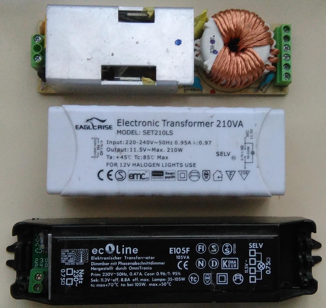

Sziasztok, azt szeretném kérdezni, hogy a mellékelt képen látható kapcsolóüzemű tápegységeket (melyek 11,5v váltóáramot szolgáltatnak), ugyanúgy kell-e egyenirányítani mint a trafós tápokat? Tehát ugyanazok a szabályok vonatkoznak-e rá? (graetz híd, puffer kondi+100 nF hidegítő kondi)...vagy ezeket nem így kell...? és ha igen akkor mire kell esetleg figyelni, milyen alkatrészeket érdemes használni?
...és vajon ha egyenirányítom, alkalmas lesz erősítő tápegységeként?
előre is köszönettel.
(#) Bakman válasza Zoltan.ms hozzászólására (») Aug 7, 2016 /
Ha jól tudom, ezek nem 50 Hz-es kimenettel rendelkeznek. Más területen ugyan, de találkoztam ezekkel, minőségben kb. a legalja, így használd fel őket.

(#) ferci válasza Zoltan.ms hozzászólására (») Aug 7, 2016 /
Nem lenne célszerű erősítőhöz használni, mert kis terheléssel vagy leállna, vagy el sem indul.
A visszacsatolás csak bizonyos kivett áramnál valósul meg és a diacos indítás után ha nincs elegendő áram, ami a meghajtó trafókat működtetné, akkor leáll.
Egyébként schottky graetz, elkó kis ESR-sel, stb. mehet rá, de felesleges az előzőek miatt gyötrődni vele.

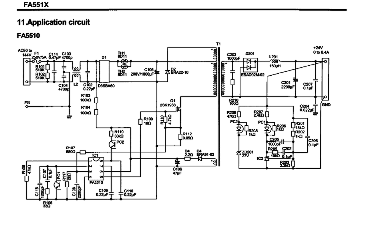

(#) zsoltee0001 hozzászólása Aug 16, 2016 /
Javítok egy FA 5510 vezérlő ic-vel készített tápot.
A lágyindító ellenállás szakadt volt, valamint egy nagyteljesítményű dióda zárlatos volt.
Az ic nem terheli a Vcc-t tehát ott nincs zárlat, szépen felmegy a feszültség 13-14 voltig, valamint az IC out-ján se mérek zárlatot.
Szerintetek lehet a vezérlő ic-nek ezen kívül baja? Mert nem vagyok biztos benne, hogy rossz.
Mellékletem az ic kapcsolási rajzát.
Köszi a segítséget előre is.

(#) ferci válasza zsoltee0001 hozzászólására (») Aug 16, 2016 /
R109, R112, Q1 és a +330 V rendben van?
230 AC nélkül tegyél a kimenetre 15-20 volt DC-t, nincs-e további zárlat.
A hozzászólás módosítva: Aug 16, 2016

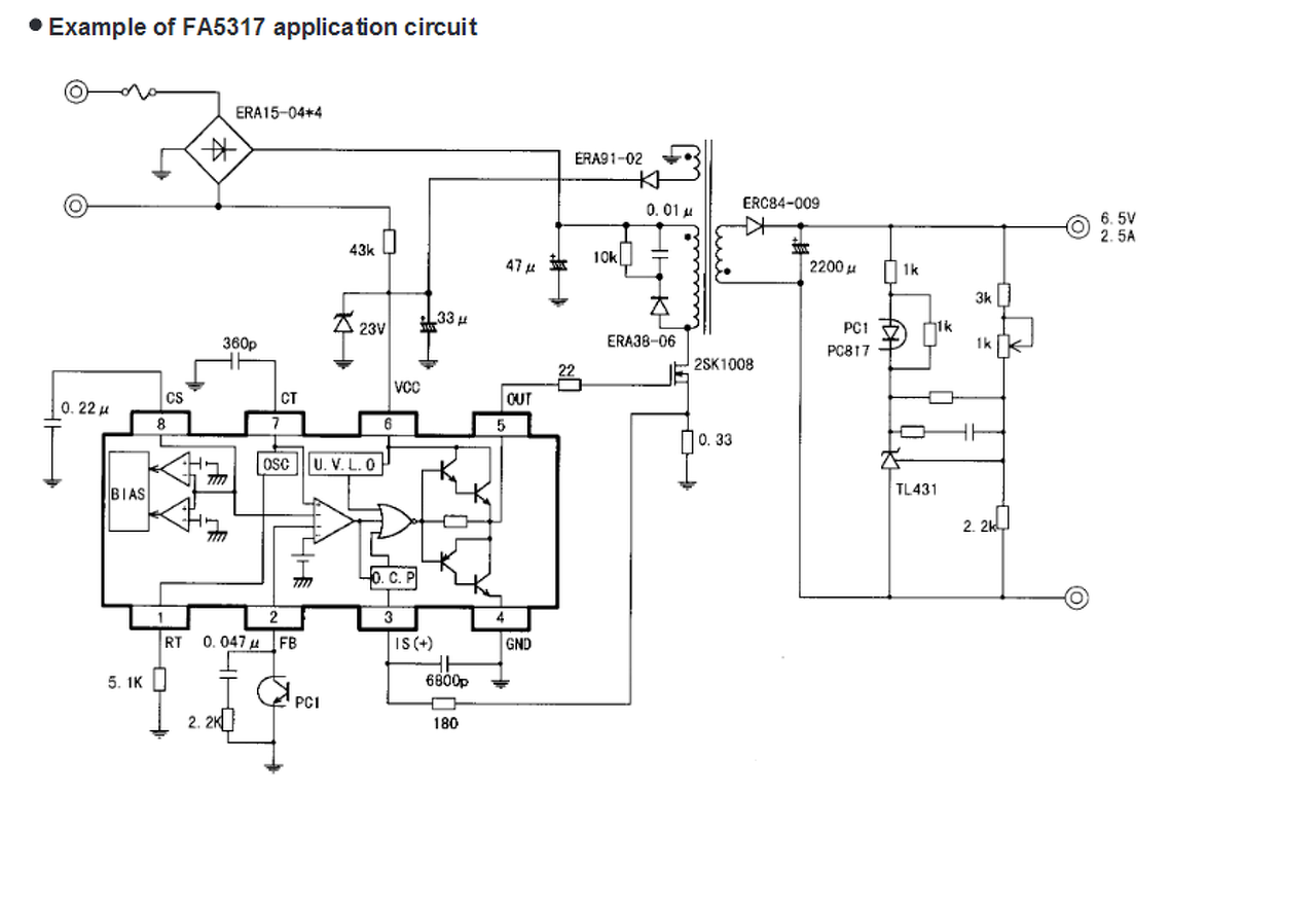

(#) zsoltee0001 válasza ferci hozzászólására (») Aug 16, 2016 /
Az összes ellenállás és kondi, valamint tranzisztor jó.
Próba képp beépítettem egy FA 5317-et (előtte ic foglalatot forrasztottam be) és annyit csinál, hogy ha ráadom az áramot, ahogy fölfut a vcc 14-15 volt körül a szekunder oldalon 1 másodpercre megjelenik a 24 volt (rákötött izzó felvillan) majd a túlfeszültség védelem (ilyen is van a primerkörbe) leállítja (zárlatba rakja) a primer elkot.
Nem tudom, hogy a két ic között mi lehet a külömbség, de ez a jelenség, hogy már dolgozna arra következtet, hogy az ic a rossz.
Oké.. még a szekunder oldalon azért adj rá dc-t és nézd meg a két optót, működnek-e - a diódákon esik-e 1,.. volt, ill. a tranyók megpróbálnak-e nyitni.
Utána ráérsz ic-t cserélni.
IC2, TL431 jó-e még pl..
