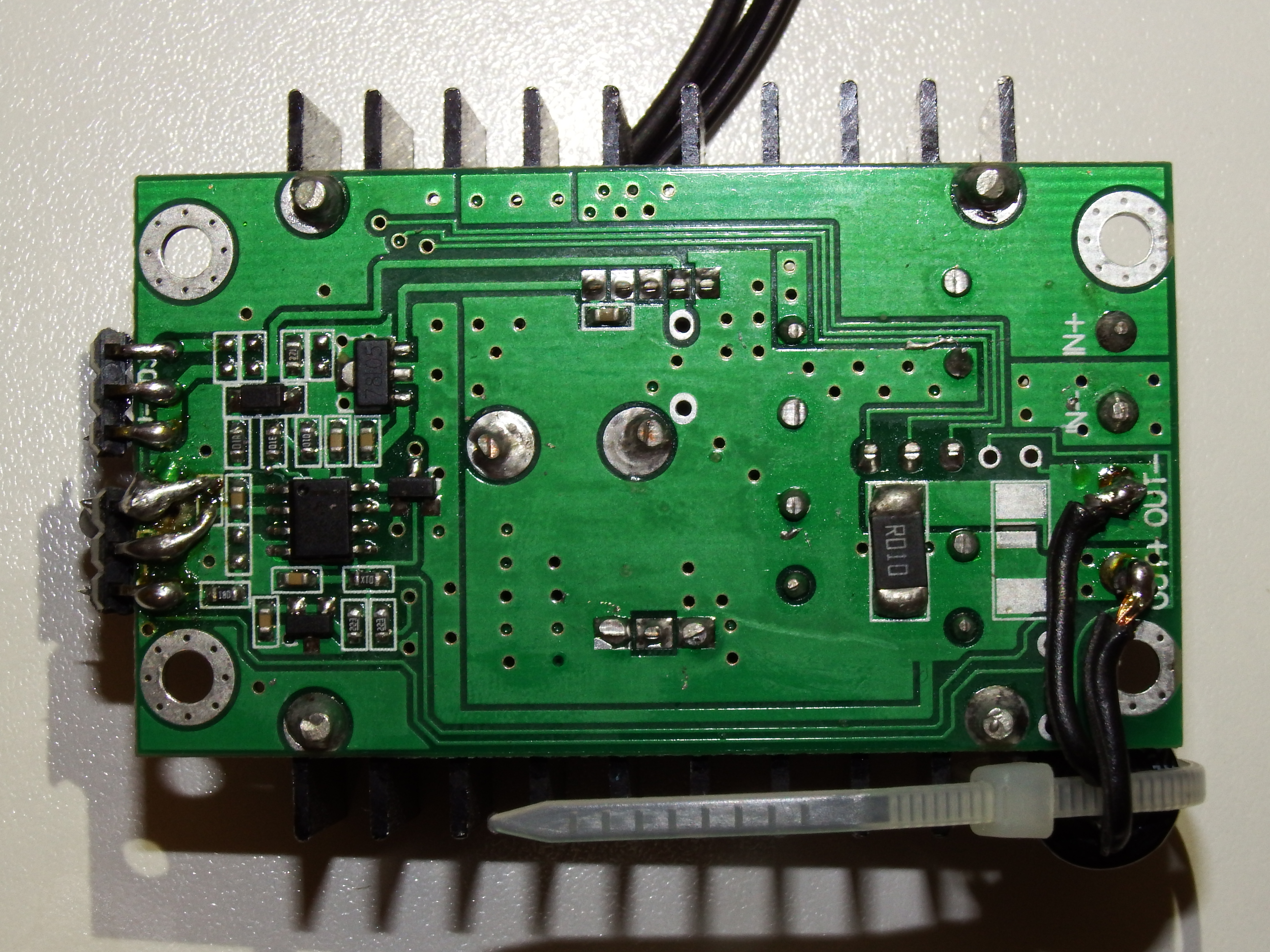

(#) Fenyő válasza Fenyő hozzászólására (») Feb 19, 2017 /
Itt a teljes képsor:
2015-ös verzió, amivel lehet(ett) 1mA-t beállítani:
2016-os verzió, amivel NEM lehet 50mA alattit beállítani:
Ez utóbbi elektronikát alakítottam át aztán, azaz cseréltem rajta az LM358-at LT1013CP-re, így lett ez a rondaság:
(#) Ge Lee válasza Fenyő hozzászólására (») Feb 19, 2017 /
Két rétegnél nem nagyon lehet több a kétoldalas panel. Amit eltűnni látsz ott furatgalván van, és átmegy a másik oldalra.
Javítottam már néhányszor én is ezeket, de nem is nagyon emlékszem rá hogy mi van benne, csak arra hogy volt ami ment a kukába mert le volt csiszolva a vezérlőről a felirat, és nem jöttem rá hogy mi lehet rajta.
Hogy be tudtál állítani rajta 1mA-t az csak valami anomália lehetett, mert ezeket nem lehet addig letekerni. Egyébként egy vacak az egész, majd ha veszel hozzá valami méregdrága ledet és tönkreteszi akkor rá fogsz jönni.

(#) Fenyő válasza Ge Lee hozzászólására (») Feb 19, 2017 /
De akkor miért van az, hogy olyat is látok eltűnni, ami a másik oldalon nem jelenik meg azaz nincs a másik oldalon pont ott egy pötty? (ilyen pld az LM358 egyik lába helye)
Miért vacak, mi baj velük? (azon kívül ami nekem)
A Cree XP-L ledet Ausztráliából vettem a Cutter-től, nem éppen a legolcsóbbak közé tartozik. Ráadásul az egyik létező legjobb a világon, a hatásfoka eléri a 160 lumen/Watt -ot! Ezt nem sok LED haladja meg. Eddig még nem nyírtam ki ezzel az elektronikával. Pedig olyan is előfordult vele, hogy a megengedett 3A helyett 5A-t is kapott egy pillanatra.
Te milyen méregdrága LEDre gondoltál?

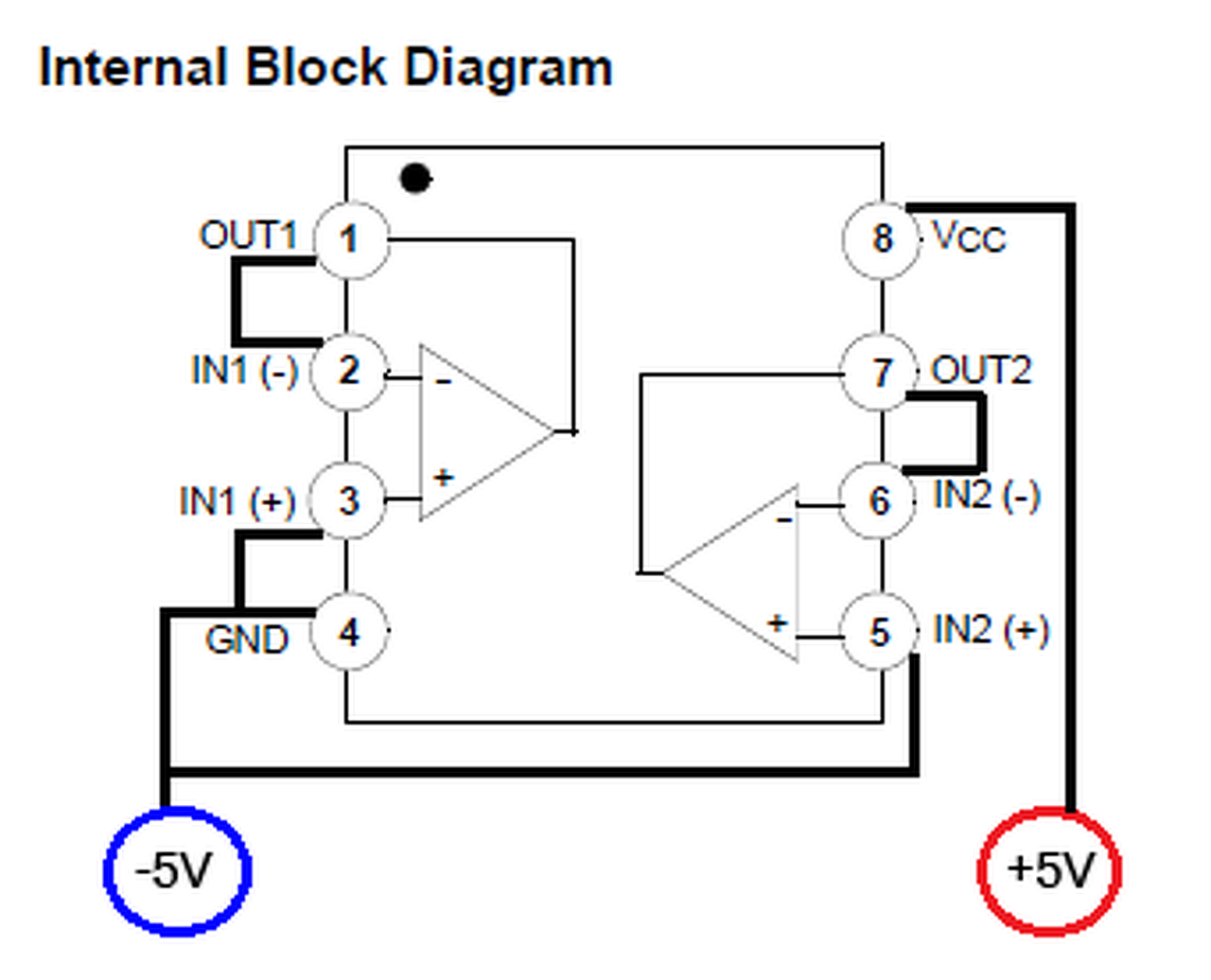

Rákerestem az offset mérésére, és EZT találtam.
Ez alapján csináltam a csatolt PNG-t, amin az látható, ahogyan a méréshez be kell kötni az LM358-ast.
Ezzel a bekötéssel a 4-es és az 1-es lábak között az egyik oldali op-amp offset-jét mérem ki, a 4-es és 7-es lábak között pedig a másik oldali op-amp offset-jét.
Jól rajzoltam be, és jól mondom?
(még jó, hogy van próbapanelem a kötözgetéshez )

(#) Kovidivi válasza Fenyő hozzászólására (») Feb 19, 2017 /
Röviden: Bővebben: Link. Az a baj, hogy a környezet zaja összemérhető az offset nagyságával... Nem a multimétered képességét becsméreltem le.

(#) Fenyő válasza Kovidivi hozzászólására (») Feb 19, 2017 /
Oké.
Ha jól látom a linkelt találatoknál, akkor az OUT és az IN- közé a sima átkötés helyett egy ellenállás kell, valamint az IN- és a GND közé kell még beraknom egy ellenállást ahhoz képest amit rajzoltam.
Jól mondom?
Ezzel akkor már tudok mérni negatív offset-et?

Találtam egy tök jó leírást Op-Amp Input Offset méréséről: MT-037.pdf

(#) Fenyő hozzászólása Feb 21, 2017 /
Megvannak az OpAmp-ok, és tegnap este egy picit már méricskéltem is.
MT-037.pdf <- ennek a 3. oldal tetején lévő kapcsolási rajzot valósítottam meg a próbapanelen, vettem hozzá 10kOhm meg 11.5 Ohm precíziós ellenállásokat. (így az ellenállások hőtényezője csak 25ppm)
Két darab LM358-as méregetésére jutott időm egyelőre, amiknek a bal oldali opamp-jukat mértem.
Az egyik LM358-asnál 132 ... 135 mV közötti értékeket mértem a Vout-on, ebben a tartományban mozgott folyamatosan föl-le, a másiknál pedig -0.1mV -ot mértem, ami hosszú másodperceken keresztül sem mozdult el semerre sem.
Az említett PDF-ben ott van a képlet, hogyan kell számolni, ez alapján 1+10000/11.5=870.56 azaz
870.56 -tal kell osztanom a mért Vout-ot, annyi az offset. Az első esetben tehát kb 155 uV, a második esetben pedig kb -0.1uV. Ami persze (a második) valószínűleg nem ennyi, csak azt hiszem negatív offset-et ezzel a kapcsolással sem tudok mérni. Viszont szinte biztos, hogy akkor ez a második ez pont egy negatív offset-ű.
Megfigyeltem, hogy nem egyformát mérek ha 5V vagy ha 12V -ot kap a chip. Tehát az offset függ a táp feszültségtől is, ami azt hiszem logikus.
Aztán nem értem még, hogy abban a PDF-ben miért van az IN+ és a GND lábak között a 10kOhm, ugyanis ott van már egy 10Ohm is evvel párhuzamosan kötve, így ezzel az eredőjük kb 9Ohm, nem értem miért nem csak egy ellenállás van az IN+ és a GND között, ami 9 Ohm. Mindenesetre a mérésnél pontosan így kötöttem be.
Ahogy a szabadidőm engedi, esténként szépen lemérem majd mindet és fogok csinálni egy rendes táblázatot, hogy melyik chip-nél mit mértem.
Tud valaki egy kapcsolást arra, hogy konkrétan meg tudjam mérni a negatív offset-et?
(Mármint hogy mekkora az a negatív, mert azt már tudom, hogy negatív)
(#) Pafi válasza Fenyő hozzászólására (») Feb 21, 2017 /
A minusz az minusz, nem pedig 0. Vagyis be kell kötnöd egy negatív tápfeszt a 4-es lábra, ha a rajz szerint akarsz mérni. De fölösleges. Neked pont elég, ha két bármilyen ellenállással leosztod a tápfeszt 2...60 %-ra, erre kötöd mindkét +In-t, a kimeneteket -In-re kötöd, és simán bemérsz a + és - bemenetek közé multiméterrel.
A párhuzamos eredőt számold újra! Amúgy mindkét ellenállás fölösleges. De ha már ott vannak, köss be még két 10k ellenállást a táp felé! Innentől azt a feszt kell mérned mint kimeneti offset, amennyivel eltér a kimenet féltáptól. Persze a bemenetre visszaszámolva ezt osztva az erősítéseddel.
(#) Skori válasza Pafi hozzászólására (») Feb 21, 2017 /
Nem ismerem a cucc pontos rajzát, de nem lett volna egyszerűbb egy sok MΩ-os ellenállással bevinni némi offszetet? (magyarul az IC + tája és a megfelelő + vagy - bemenet közé egy jó nagy ellenállás)
(#) Pafi válasza Skori hozzászólására (») Feb 21, 2017 /
De, csak nem tudta megfejteni, hogy melyik a megfelelő láb. Már ha egyáltalán létezik ilyen láb, merthogy minden bizonnyal a neminvertálóra megy a sönt, és ha nincs ott vele soros ellenállás, akkor ez a módszer nem működik.

(#) Fenyő válasza Skori hozzászólására (») Feb 21, 2017 /
Bakker!!
Ez az!
Hihetetlen, hogy végig ennyire voltam a megoldástól!
Ugyanis most kipróbáltam, hogy a Vcc (azaz +5V) és az IN+ láb közé nyomtam egy 100kOhm ellenállást, és tessék! Lejjebb szabályozott az elektronika!
Merthogy ezaz a verzió, amit eddig nem próbáltam!
Az IC bal oldalán kipróbáltam minden kombinációt, meg a jobb oldalán próbálgattam még de hiába.
Azt viszont nem próbáltam, hogy az IC jobb oldalán lévő lábat (konkrétan a Vcc -t) a bal oldal valamelyikével próbáljak párosítani, merthogy kovidivi azt írta, hogy negatív feszültséget adjak a bemenetére. Ezért csak a GND-t (ami ugye a -5V) próbálgattam rákötni ellenállással a többire.
Húhh, micsoda megkönnyebbülés.
Aztán most tovább is mentem, és egy 470kOhm -os csuszka-potmétert odakötöttem ellenállásnak a Vcc meg az IN+ lábak közé, és ezzel + az elektronika saját áramszabályozó trimpotijával (I-Adj) szépen be is lőttem, hogy a trimpoti alsó részéhez - mármint a végállapothoz közeli részéhez - milyen ellenállás kell nekem, amivel pont elegendően szabályozom az offset-et.
És ennek az eredménye az lett, hogy 366kOhm esetén van az, hogy kb a trimpoti végénél éri el a minimálfényerőt a LED. Ami egyébként annyira pici fényerő, hogy csak sötét szobában látszik csak akkor, ha belenézek közvetlenül a LED-be, akkor egy picit halványan látszik. És ez most a mérések alapján azt hiszem az 1mA-t is alulmúlja, talán úgy 200-300 uA lehet. Ennyire alacsonyra is le lehet venni, a LED is tudja, és most már az elektronika is.
Úgyhogy egy kb 366 kOhm-os precíziós ellenállást fogok odaforrasztani, így remélhetőleg a hőtényező miatt nem nagyon fog elmászkálni az offset. Ebből a szempontból mondjuk jó, hogy az LM358-at kicseréltem korábban LT1013CP-re, mert ennek eleve kisebb a hőfüggése/érzékenysége.

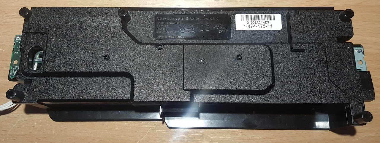

(#) bagoly82 hozzászólása Ápr 11, 2017 /
Szeretném segítségeteket kérni!
Forrasztásban ügyes vagyok,de szakmai hozzáértésem már kevés a hiba feltárására.
Tehát adott az alábbi konzol tápegysége.
A hiba az,hogy nem adja ki az alap készenléti 5v - ot!
Így a gép nem indul el,és nem tudom tovább tesztelni se a 12v - os ágot.
Esetleg ha valaki már találkozott ilyen vagy ehhez hasonló hibával,
megoszthatná velem és tippeket adhatna hol keresem a hiba okát!
Előre is köszönöm aki segít!
