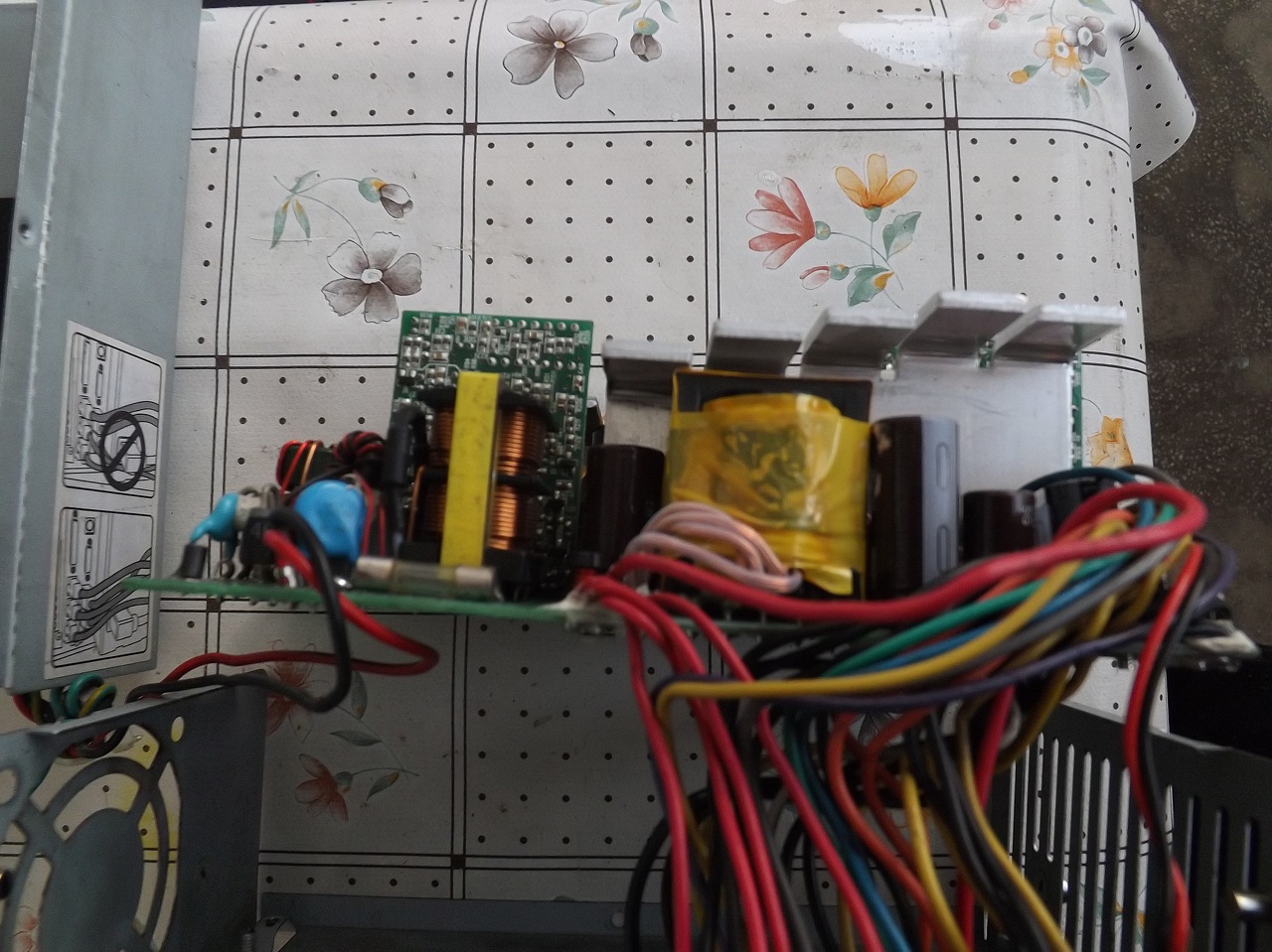

Szeretném segítségeteket kérni!

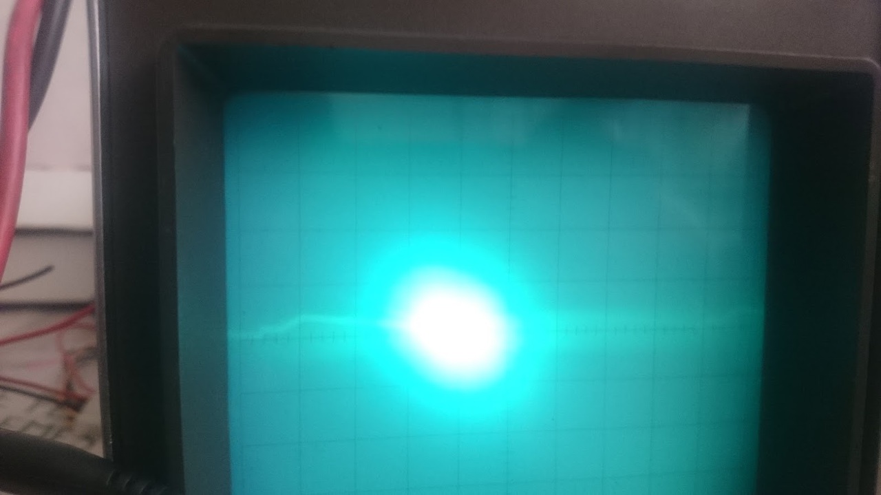

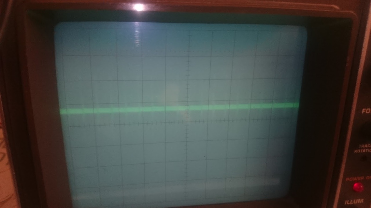

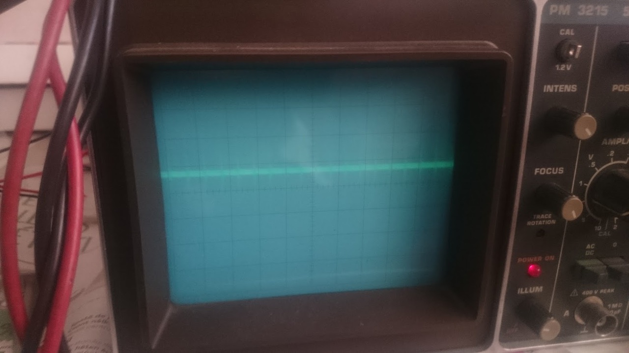

Van egy IBM 130wattos tápegység. Feszültségek a kimentelen megvannak. Probléma az, hogy "ciripel"a
trafó és ha beterhelem az 5 voltos reszt vagy bármelyiket leáll. A primer és a szekunder kondenzátorokat lemertem jók. A 12 voltos részen szkóppal észtre vetem, hogy van egy egy háromszög zaj rajta, nem tudom mi okozhatja képeket is raktam fel.
szkop12Voltszkop2szkop3szkop4
(#) sebestyen_ferenc hozzászólása Ápr 11, 2017 /
meg egy-ket kép a tápról
(#) Pafi válasza sebestyen_ferenc hozzászólására (») Ápr 12, 2017 /
Hogyan mérted a kondikat? ESR mérővel?
A szkópábra linkek nem működnek. Inkább töltsd fel ide!
(#) sebestyen_ferenc válasza Pafi hozzászólására (») Ápr 12, 2017 /
Nem ESR mérővel, csak a kapacitásukat mértem meg. Nincsen ESR mérőm sajnos.
(#) Ge Lee válasza sebestyen_ferenc hozzászólására (») Ápr 13, 2017 /
Ha nincs ESR mérőd akkor építs egyet, egy analóg műszer meg egy quad OPA kell hozzá, plusz néhány passzív alkatrész. Kapacitásmérővel hiába méred az elkót, attól még az ESR-je lehet nagyobb, és bizony az esetek zömében ez áll a problémák hátterében.
A vezérlés környékén lévő kisebb puffereket (nx10uF) látatlanban is cserélném, ha nem lenne mivel megmérnem...
(#) Pafi válasza sebestyen_ferenc hozzászólására (») Ápr 13, 2017 / 1
Akkor azok a kondik még lehetnek rosszak.
A szkópábráidra egy V/div illetve Time/div értéket ráírhattál volna. Valószínűleg a jobb oldali ábrákon a hálózati egyenirányított fesz 100-es lüktetése látszik, a bal oldal pedig a szokásos kapcsoló üzemű impulzusokat mutatja, de hogy ez mennyire üzemszerű, arról semmit nem tudhatunk kiegészítő infók nélkül.
Én speciel egy jelgenerátort és egy szkópot használok ESR (és C) mérésre. Rákapcsolom a kondira az 50 ohm kimeneti ellenállású generátort 20 Vpp 100 kHz négyszögjellel, és mérem a rajta eső feszt. Ez kb. négyszög, aminek az ugrása az ESR-rel arányos (ESR=Uugrás/Ugen*50 ohm), a keskeny túllövések az ESL-re jellemzők, de ez nem számszerűsíthető ilyen könnyen, az egyenes szakasz meredeksége pedig a kapacitásra jellemző ( C=10V/(50ohm*dV/dt) ).

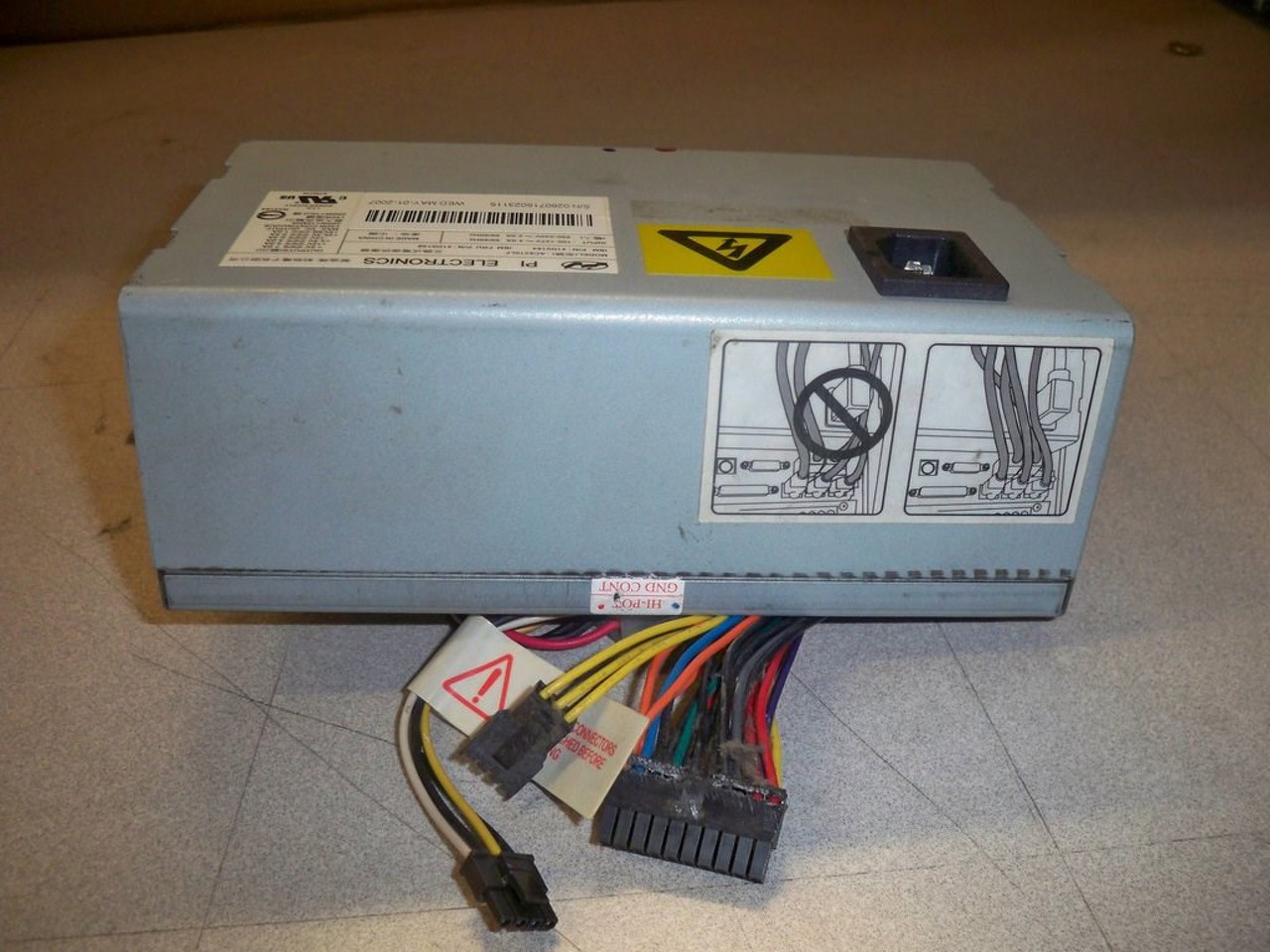

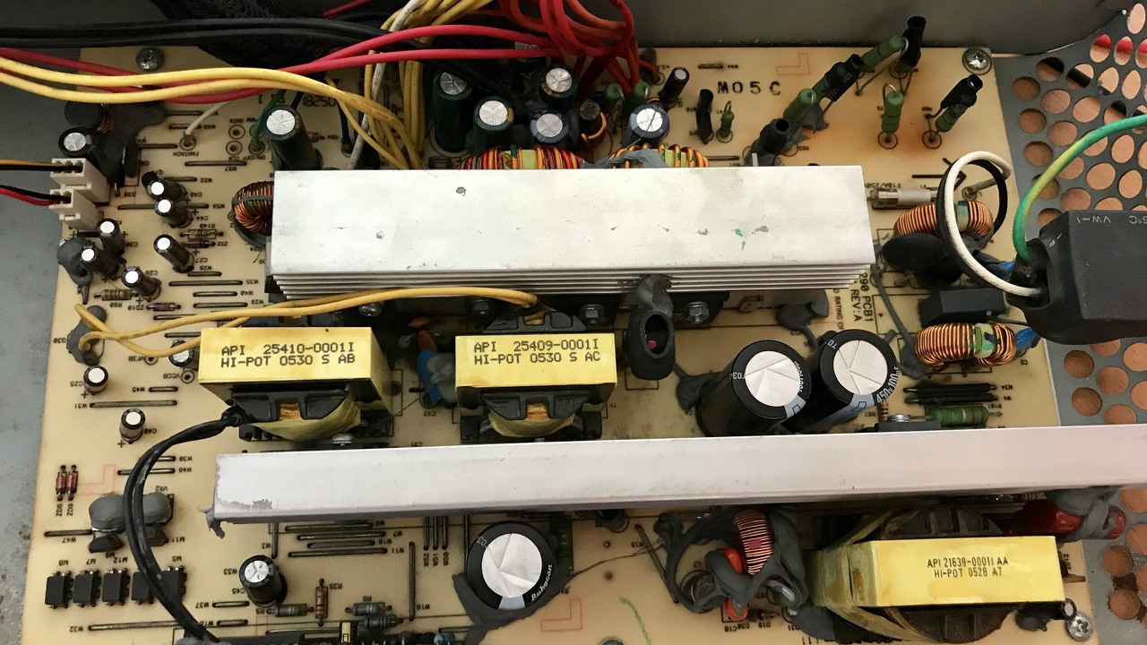

(#) Fundy21 hozzászólása Ápr 29, 2017 /
esetleg meg tudjátok nekem mondani hogy ezeket mivel lehet helyettesíteni?
egy API2pc54-290 powermac g5 tápegységről van szó!
(#) kadarist válasza Fundy21 hozzászólására (») Ápr 29, 2017 /
Ellenállást ellenállással lehet helyettesíteni. Meg is szakadtak, vagy csak a leolvadt a bevonat róluk?
(#) Fundy21 válasza kadarist hozzászólására (») Ápr 29, 2017 /
Eddig úgy néz ki hogy a panel többi része (külsőre) rendben van,itt az ellenállásoknál van valami gócpont mert még ahogy látszik a nyák is elszíneződött!
Tessék kimérni őket. Úgy látom, hogy mind azonos ellenállású.
(#) Fundy21 válasza kadarist hozzászólására (») Ápr 30, 2017 /
75ohm-os mind,úgy néz ki nincsenek megszakadva.így kezd nehezedni a helyzet!
(#) didyman válasza Fundy21 hozzászólására (») Ápr 30, 2017 /
Javítottam ilyet, és utáltam nagyon, de nem emlékszem már, mi volt a baja, ez alapján valószínűleg kondenzátorokat szórtam ki belőle. Ahogy fentebb is előkerült, a segédtáp kis méretű kondenzátorait szedd ki, mérd meg, de azért megkérdezem, mert nem írtad-mi a hibajelenség? Az ellenállásokat mindenképpen cseréld, ki tudja, mennyi idejük van még, míg megszakadnak. Ezek azt hiszem, lángbiztos ellenállások, nem biztos, hogy fogsz kapni ilyet, húzd be zsugorcsőbe, de csak az ellenállástestet és egy kicsit hosszabb lábakat hagyj alattuk-azokon keresztül viszonylag jól hűlnek.
(#) Fundy21 válasza didyman hozzászólására (») Ápr 30, 2017 /
Az utóbbi időben meg néha néha indult,de nem volt benne annyi erő hogy mindent meghajtson így általában kép már nem volt...
1 hónapja teljesen süket!
Melyik az a rész ahol nekiesek?
Balra lent, az optocsatolóktól jobbra van egy Teapo/Yageo talán SEK sorozatú, az lesz a lelke a segédtápnak, azt szó nélkül érdemes cserélni. És azon a kis panelen lévő apró Lelonokat is cseréld le mindenképpen! A szekunder oldalon, ami nem Teapo/Yageo (a túlnyomásszelep formája négyfelé osztja a kalapot), azokat azt hiszem, rögtön érdemes, de ha van ESR mérőd, az majd megmondja.
(#) didyman válasza didyman hozzászólására (») Ápr 30, 2017 /
...jobb szélen is van egy kondi, az a PFC segédtápjáé lesz, azt is érdemes.
A teapot-t cseréltem,de viszont esr-mérőm az nincs
illetve a jobb szélen lent egy 1uf50v-os kondi van amim szintén nincs ilyen feszültségű !
viszont jelenleg megint elindul a gép,csak képet nem ad!
