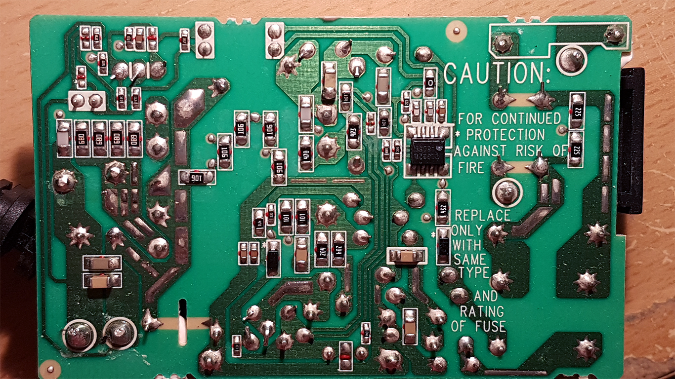

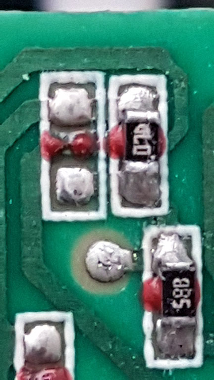

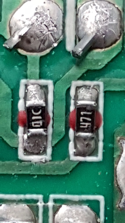

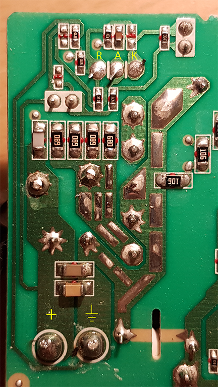

Ismét segítséget szeretnék kérni egy másik táp módosításához. Itt is 32 voltos a kimenő feszültség szintén 22 voltra szeretném csökkenteni. Az opto feedbacknél itt egy KIA431A programozható zener van, aminek a ref. lába és az anódja között kb. 9.2K-t mérek, a ref. és a katód között viszont szakadást. Gondolom ellenállásos feszültségosztóval lehetne a kimenő feszültséget beállítani, viszont itt elakadtam.
Minden segítséget előre is köszönök !
A hozzászólás módosítva: Feb 2, 2019

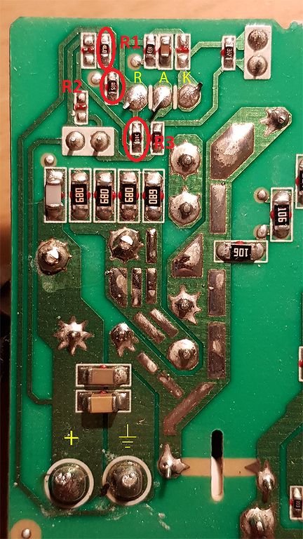

(#) gulyi88 válasza nash hozzászólására (») Feb 3, 2019 /
A bejelölt ellenállások értékét írd meg, mert nem látható rendesen.
Meg ellenőrizd hogy az-e aminek látszik.
R1 teteje az a pluszra megy. R1 és R2 sorba van kötve.
R3 alja a mínuszra megy.
A hozzászólás módosítva: Feb 3, 2019
(#) nash válasza gulyi88 hozzászólására (») Feb 3, 2019 /
Szia,
R1 a kódja alapján 115K, de folyamatosan változó érték mérhető rajta, R2 3.9K, R3 10K. Minden úgy meg ahogy írtad pluszra meg mínuszra, R1 és R2 sorba van kötve.
Hú de megzavart ez a kódos dolog. De így már tiszta..
R1 115K
R2 3,92K
R3 10k
R1 melletti helyre lógass be egy 470k-1Mohmos potit (párhuzamos lesz az R1-el)
Tekerd maxra, terheld meg a tápt legalább negyedig-félig, aztán tekerd a potit visszafelé amíg a kimenet a kívánt értéket felveszi. Potit kiforrasztod, leméred és az 1%-os sorból a legközelebbi értékű és megfelelő méretű (0603, 0805?) ellenállást odaforrasztod az R1 mellé.
várhatóan olyan 200-210K körül lesz.
(#) nash válasza gulyi88 hozzászólására (») Feb 8, 2019 /
Köszönöm a segítséget, 210K-val tökéletesen működik !

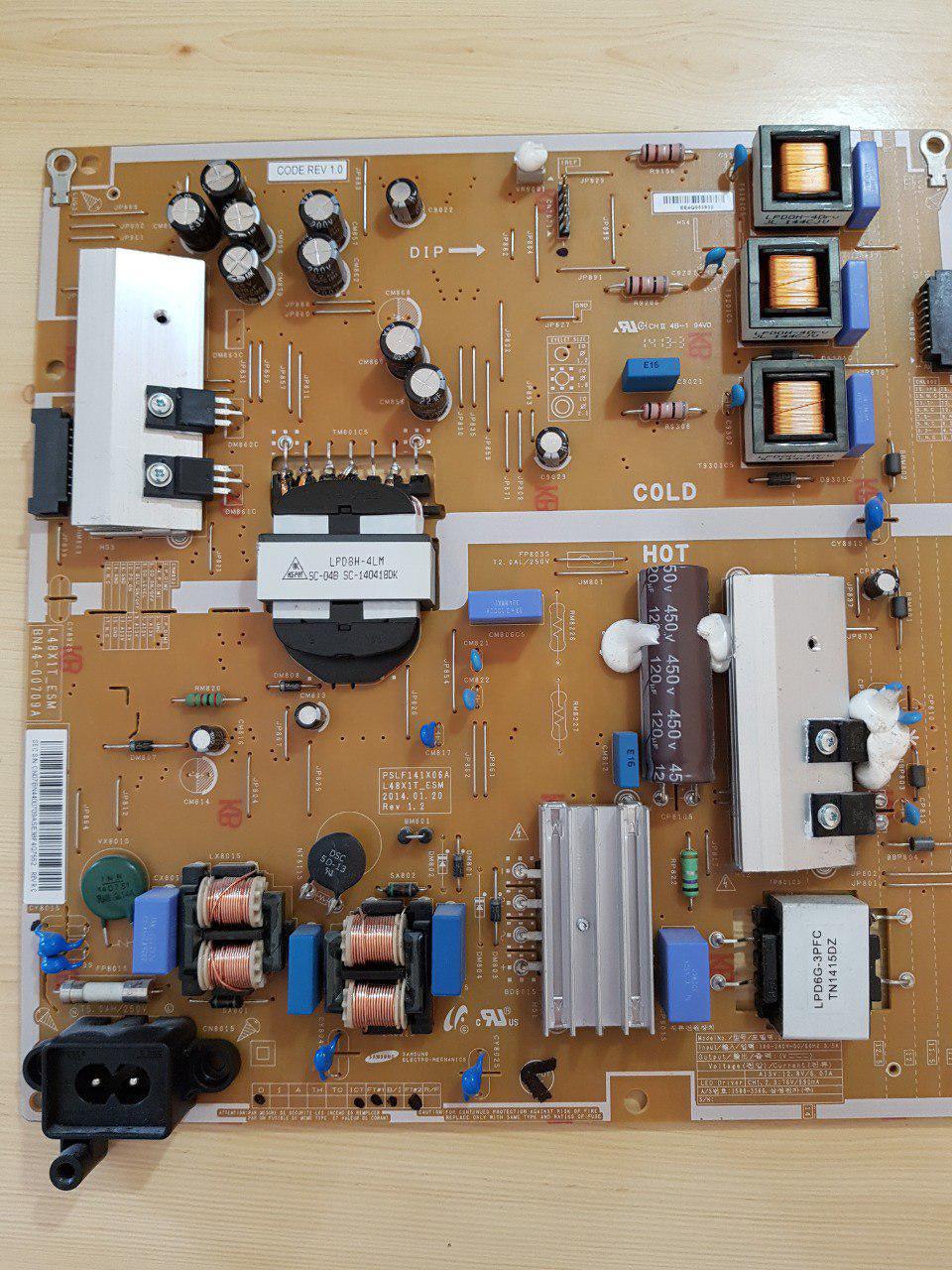

Van egy samsung ue40h6200 tv m régóta kikapcsolt magátol vagy újraindult de mostmár be se kapcsol.
Valószínűleg a tápegység adta meg magát. Úgy tudom a kondenzátor szokott kiszáradi és az okoz hibát.
(#) latyakosa válasza Pataki99 hozzászólására (») Feb 12, 2019 /
Valóban lehet ilyen ok, az elektrolit kondenzátorokat szokás ESR mérővel megvizsgálni, illetve cserélni ha nem hozza az elvárt értéket.
Külsőre a sajnos nem látható jelentős elváltozás a képen lévő alkatrészek esetében.
A processzor panelon is érdemes lehet hibás kondenzátorokat keresni.

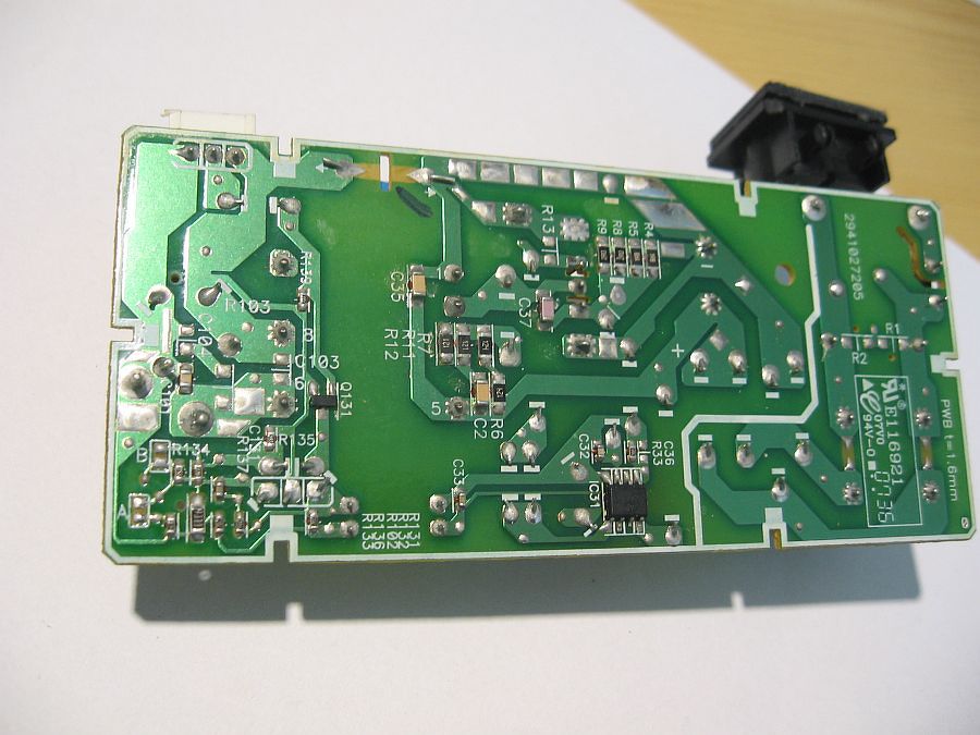

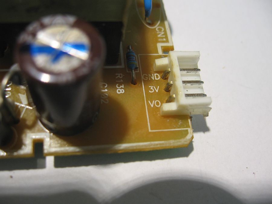

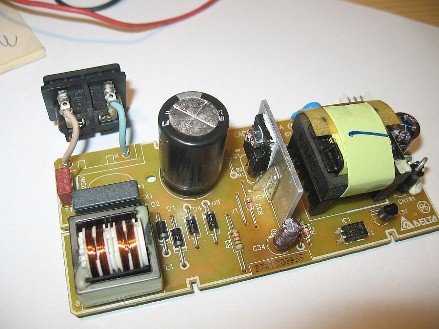

(#) Fülöp Ferenc 49 hozzászólása Feb 20, 2019 /
Kedves kollégák a segitségetekre szorulok .meghalt a Canon Pixma 220 printerem , vizsgálgattam és a táp nem ad semmi áramot , 24 voltnak kellene kijönni de nem jön .kiszedtem a burkolatból , itt van róla pár kép és amit eddig méregettem. a puffer kondiig megvan a feszkó , 310 v. a félvezetőkre rámértem kilóohmos értékek a lábak közt tehát nem zárlatosak az SMD tranyónál szintén, diódák szintén jók.Van egy IC benne DAP07 , ezhez nem tudok semmit . a nagy bika FET K3567 nem mutat zárlatot.a TL431 szabályozható zéner is kohm a lábai közt.Eddig jutottam , ha valaki segítene előrébb jutni nagyon megköszönném . Ja , kapcsolási rajz is jó lenne.
A hozzászólás módosítva: Feb 20, 2019
(#) Fülöp Ferenc 49 válasza Fülöp Ferenc 49 hozzászólására (») Feb 20, 2019 /
A táp tipusa K30292
(#) user1914 válasza Fülöp Ferenc 49 hozzászólására (») Feb 20, 2019 /
Hi!
Pedig szerintem van hozzá elég adat ami alapján el lehet indulni a javítással.
Ez, vagy ez esetleg.
Én a segédtáp meglétét keresném először.
Üdv. M.
(#) kadarist válasza Fülöp Ferenc 49 hozzászólására (») Feb 20, 2019 /
Szia!4
A DAP07 8-as lábán meg van a feszültség? A FET drainjén ott van a pufferelt hálózati feszültség?
(#) Fülöp Ferenc 49 válasza kadarist hozzászólására (») Feb 20, 2019 /
A DAP07 8-4 lábán 300v , A Fet drainjén is 300v.
(#) Fülöp Ferenc 49 válasza user1914 hozzászólására (») Feb 20, 2019 /
Igen , ha ismerném a működési elvét részletesen . sorry
(#) Fülöp Ferenc 49 válasza kadarist hozzászólására (») Feb 21, 2019 /
Mit tudnék még ellenőrizni ???
Nem véletlen úgy van hogy csak akkor van áram ha a középső kimeneti kapocs ad jelt erre , mert a kapocs a kis SMD tranyó bázisára csatlakozik egy ellenálláson keresztül, mintha vezérlés lenne.Lehet hogy nincs is baja a tápnak ??
A hozzászólás módosítva: Feb 21, 2019
(#) Fülöp Ferenc 49 válasza kadarist hozzászólására (») Feb 23, 2019 /
Töredelmesen megvallom , hogy a kevés ismeret sok gondot okoz . Találtam egy orosz szaki javítási javaslatait a neten , amiben felhívja a figyelmet arra , hogy csak akkor lehet feszkót és áramot mérni ezen a tápon , ha némi műterhelés (300 ohmos ellenállás )alkalmazva és a csatlakozó középső érintkezőjét a +kivezetéshez kell érinteni, Minden jól működik és a táppal nincs semmi baj 25v jön, Más problem van a printerrel , nagyon bonyolult , a begomb patent kapcsolóját ellenőriztem , jó . Nagyon köszönöm a segítő hozzászólásokat . tiszteletem minden jóérzésű társnak .
