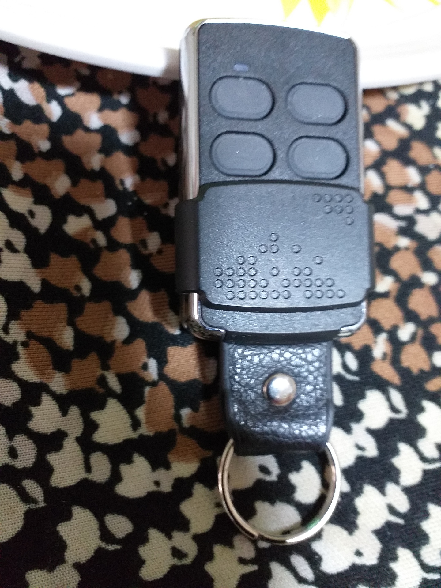

Még annyit kérdeznék, hogy ez "ugrókódos" vagy "fix kódos" távirányítóval működik?

A "Fiti" leírásából mindent megtudhatsz. De még nem árultad el milyen távirányítód van...!

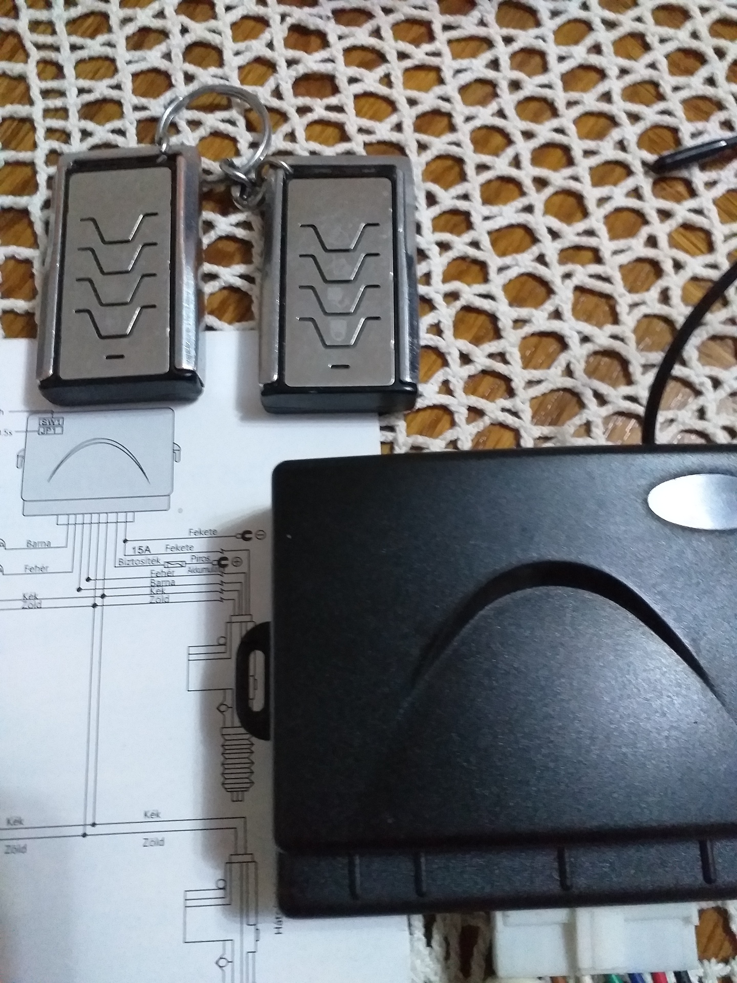

Szerintem elképzelhető, hogy az autós központi zárvezérlőd távirányítóit közvetlenül rá lehet hangolni a kapuvezérlődre. Ezt is próbáld ki ! Ha mégsem, akkor a kapuvezérlőhöz célszerűbb lenne kompatibilis távirányítókat beszerezned.
Próbáltam a központi zárvezérlőt ráhangolni,nem sikerül. A vezérlő így néz ki:
Van egy másik távirányítóm is ezt se tudom ráhangolni :
A kapuvezérlőd RF vevője ilyen ugye? Ez pedig rengeteg távirányítóhoz jó...fix és ugrókódosokhoz is. De csakis 433 MHZ-esekhez.

Az előzőekben a nyitott panel a fehér távvezérlőé,az nem a központi zárhoz. A Közp. záré az első képen van ,2db.

Akkor ehhez bizony HCS KEELOQ ugrókódos távvezérlő szükséges...

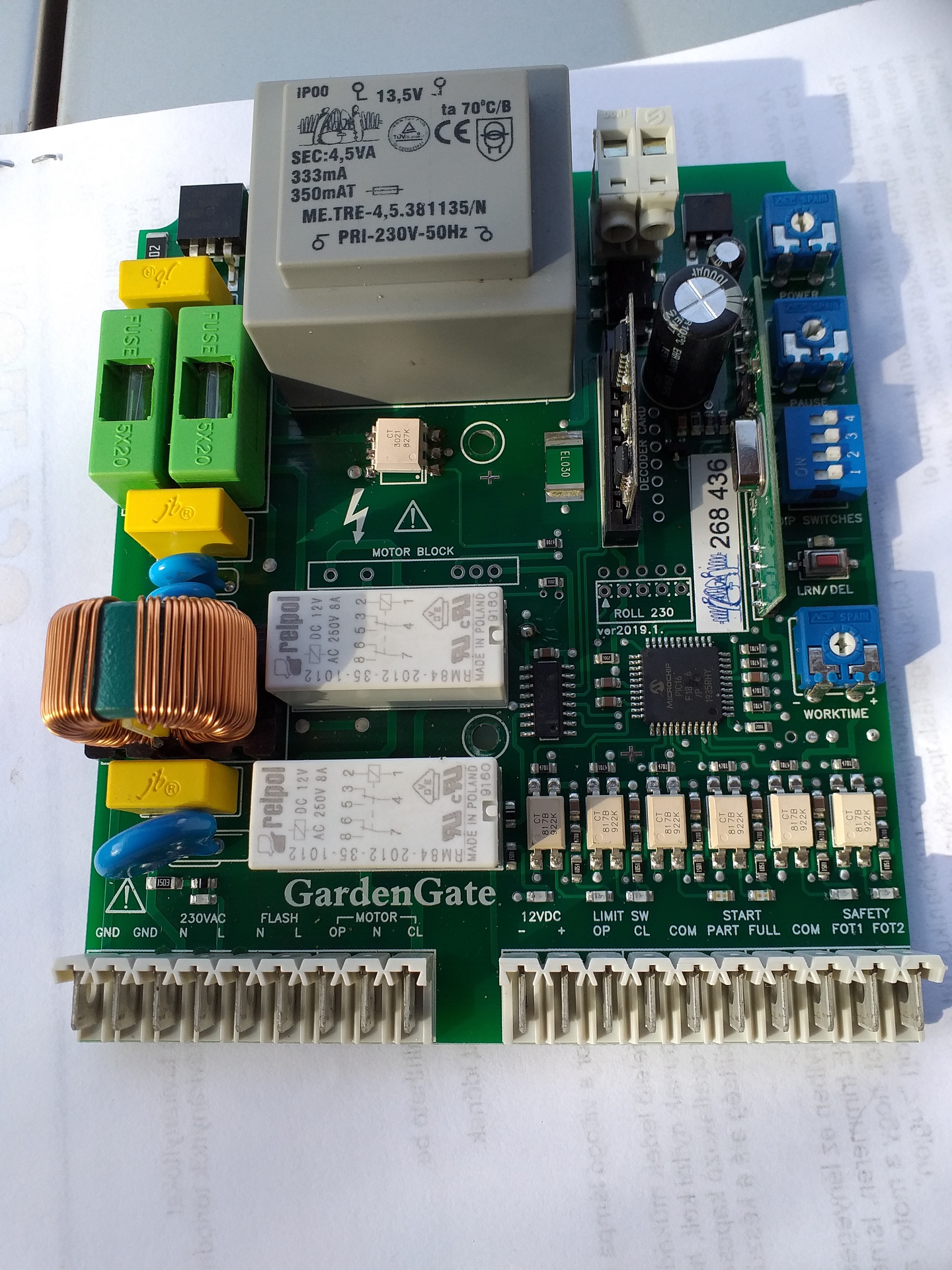

Roll 230 kapunyitó vezérlővel van gondom. Röviden, a záró-nyitó relé ami 230v-os feszültséget adna a motornak nem kapja meg a 12 V-os behúzótekercs fezsültséget. Kérdésem miért ? Ha valaki tud adni választ és segítene a továbbiakban megköszönném. Üdvözlettel!
Ha ez új vezérlés, akkor föltételezem, hogy valami föltétel nem teljesül, tehát nem véletlen nem indítja, Stop, infra, végállások bekötve?
Ha mutatsz képet arról, hogy hogyan "drótoztad" be a vezérlő sorkapcsait, talán kiderül az oka...
Bizonyára néhány átkötés kimaradthatott, pl a fotocelláké...

A COM-FOT1-FOT2 legyenek összekötve. Aztán még a végálláskapcsolók bekötése (vagy annak hiánya) kérdéses lehet, de talán anélkül is működésre lehet bírni a motort. A hozzászólás módosítva: Jan 30, 2020
Ha jól emlékszem akkor ez az "agyrém" normál openes végállással is működik, bekapcsoláskor ha nem érzékel legalább az egyik oldalt NC-t akkor NO-ként kezeli a végállásokat (rendkívül fontos, biztos, ez a kényelmi funkció kompenzálja a szoftverhibáit)

Egyébként tartalék motorral próbáltam le,beszerelés előtt. A motor reléje nem kapja meg a 12 V feszültséget a behúzó tekercshez. A jobb oldali kapocs lécen megvan a 12V.
A képen látszik,hogy össze van kötve.
Egyébként tartalék motorral próbáltam le,beszerelés előtt. A motor reléje nem kapja meg a 12 V feszültséget a behúzó tekercshez. A jobb oldali kapocs lécen megvan a 12V. Kérlek olvasd el a leírásokat a linket küldtem.

Most már látom...de még jobb lenne, ha a 230V-os betápot is bekötnéd, akkor a LED-ek kijelzik az állapotot/hibát.
A START-ot rövidzárral, avagy már a rátanított távirányítóval indítod? A hozzászólás módosítva: Jan 30, 2020
