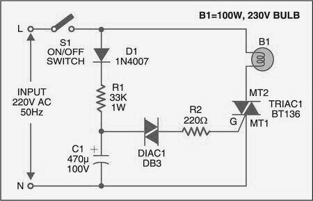

Tetszik, de nekem a lámpa megvan. Ez egy régi működő kapu, csak a vezérlőpanelt kellet kicserélni. Az új meg nem villogtat.
Arra jutottan, hogy rendeltem egy index relét, rákötöm a panelen a fix 12v ra. 2 pólus, állítható sebesség. A 230 as flash áramkörről indítja egy relé, a lámpabúrába meg teszek valamennyi ledszalagot.
Így csak az indexrelét kell megvenni. 1000ft.

(#) (Felhasználó 71690) hozzászólása Okt 10, 2020 /
Találtam egy ilyet. Ez jó lehet?
Tényleg köszi a tippeket, de én csak egy mezei villanyszerelő vagyok. Ezeknek kb a felét értem. Amit korábban linkeltem az működhet?
(#) Remci válasza (Felhasználó 71690) hozzászólására (») Okt 10, 2020 /
Működik, a harmadik melléklet a panel rajza.

(#) (Felhasználó 71690) válasza Remci hozzászólására (») Okt 10, 2020 /
Biztos hülye kérdés, a fázis, nulla helye lényeges?

(#) (Felhasználó 71690) válasza Remci hozzászólására (») Okt 13, 2020 /
Összeraktam, működik. Mit kell benne cserélni, hogy gyorsabban villogjon?

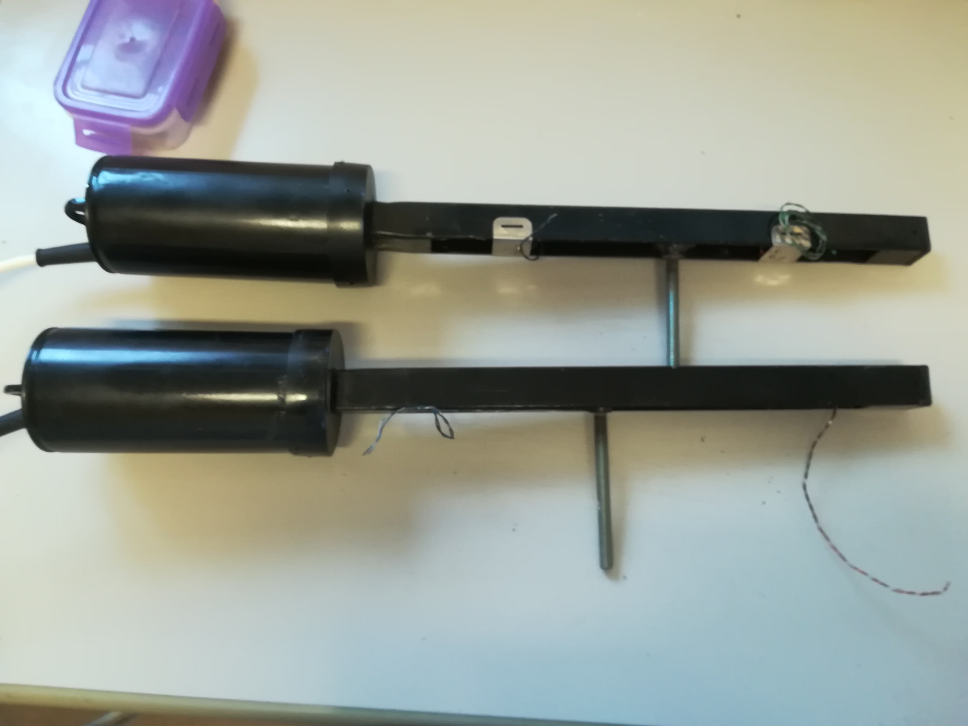

(#) Georgee hozzászólása Nov 3, 2020 / 1
Felkerült nekem is a kapunyitóm. Alapja két akkus csavarozó motor 30x30as zárt szelvénybe építve. Az alaplapján egy PIC 16F628A dolgozik. Van még mit finomítani rajta, de pár napja már nyitja a kaput. Köszönöm a segítséget!
