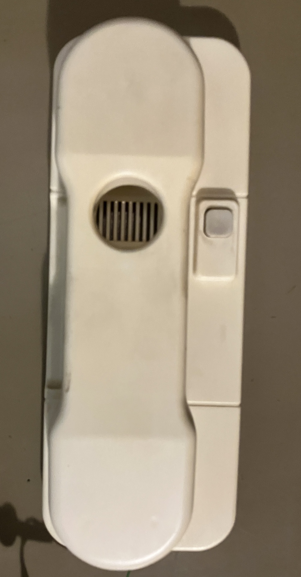

Sziasztok !
Segítséget szeretnék kaputelefon bekötésével kapcsolatban. A képen látható a régi kaputelefon de nem működött ezért vettem egy új MKT típusút.De valószínűleg össze lettek keverve a vezetékek.Hogyan tudom megállapítani melyik vezetéket hova kell kötni ? Kimértem műszerrel és a 3-as 6-os sorkapocsba bekötöttem. Természetesen nem működik .
Válaszokat előre is köszönöm
A hozzászólás módosítva: Jan 20, 2023
(#) kalmi.kalmi válasza Hewenye hozzászólására (») Jan 20, 2023 /
Ez egy lépcsőházi készülék ?
(#) Hewenye hozzászólása Jan 20, 2023 /
10 emeletes panel lakás
Szerintem 2 vezetéket kell bekötni.
Köszönöm , kipróbálom a harmadik nélkül .
(#) kalmi.kalmi válasza Hewenye hozzászólására (») Jan 23, 2023 /
Sikerült kipróbálni ?
(#) Hewenye hozzászólása Jan 25, 2023 /
Igen , kaputelefon szerelőt kellett hívni . A bejövő vezeték nem volt jó. Ezért nem tudtam megcsinalni.
De köszönöm szépen az érdeklődést és a segítséget
(#) kalmi.kalmi válasza Hewenye hozzászólására (») Jan 25, 2023 / 1
Tehát akkor a régi telefon is jó volt.

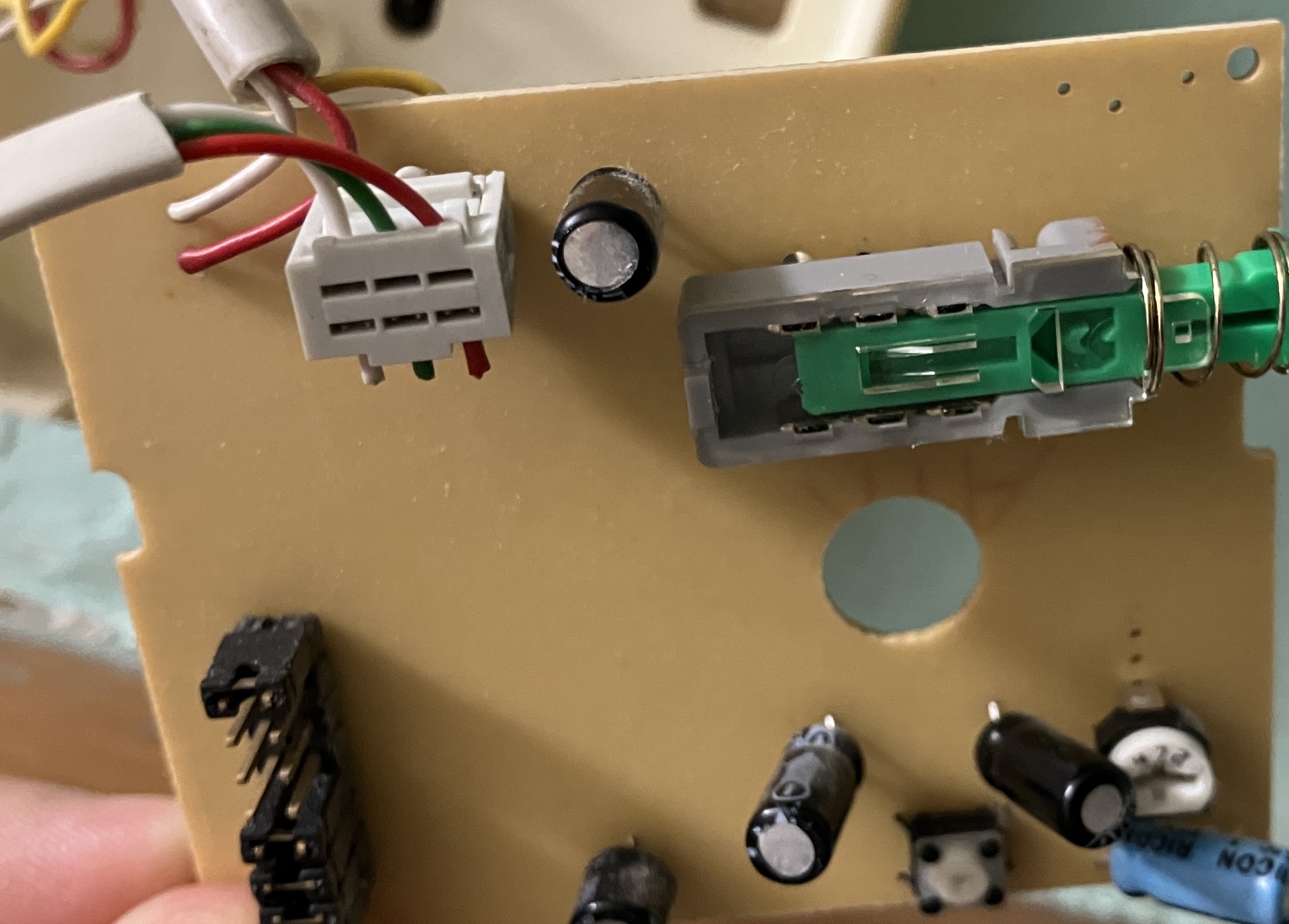

Nem boldogulok az új kaputelefon bekötéssel. Laskomex LM-8 készülék lenne az új, KDC1803-as felcsengetővel, 3 vezetékkel.
Segítséget kérnék, hogy a régi bekötések alapján (csatoltam) az újat hova kössem.
A harmadik képen megjelöltem, hova voltak kötve a régi színek.

(#) Peetee válasza uniman hozzászólására (») Jan 29, 2023 /
az áramkörön PROEL SC felirat van, BC-255S
(#) uniman válasza Peetee hozzászólására (») Jan 29, 2023 / 1
Itt leírják, hogy a "+" és "-" vezetékeket kell bekötni... U vagy L ugyanaz, csak a pólus stimmeljen. Így már működnie kellene.
A 3. (sárga) vezeték meg talán a lakás előtti csengőgomb vezetéke lenne (Ha van, de erről nem írtál semmit!)...de az új készüléken meg hiányzik a "BR" kapocs, ahová valószínűleg azt lehetne bekötni.
A hozzászólás módosítva: Jan 29, 2023
(#) Peetee válasza uniman hozzászólására (») Jan 30, 2023 /
Igen. köszönöm. Megerősítést nyert számomra, pont ilyen egyszerűnek gondoltam én is, + a pozitívhoz, - a negatívhoz. Ezért is próbáltam megoldani magam ezt az átkötést. Még mérőt sem vittem a lakásba tegnap.
A sárga a lakás előtti csengőgombé lehet, igen. Amikor megnyomom 6V lesz azon a vezetéken.
A BR (nem létező) kapocsra kötve.
A lenti felcsengető a lakást hívva cseng folyamatosan, de fent semmi nem hallatszik, nem is szakad meg a csörgés lent felvéve a lakástelefont.
