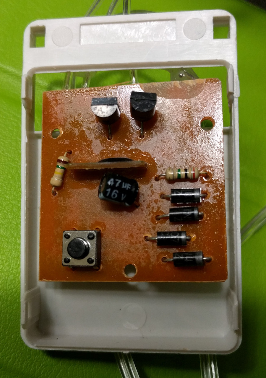

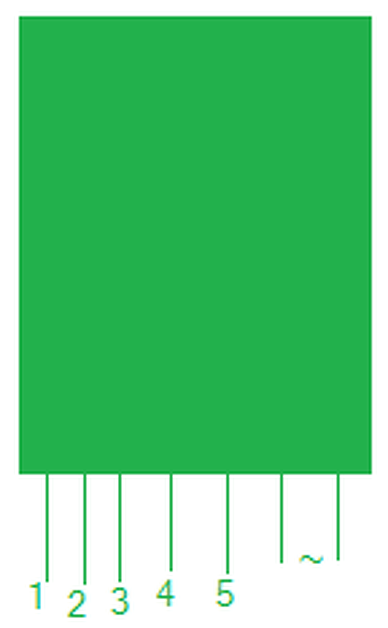

(#) Udvari Zsombor hozzászólása Dec 30, 2016 /
Sikeresen belekeveredtem egy 24V AC villogós füzérbe! A kérdésem az, hogy a villogtató-dobozkából kijövő drótoknak mi a bekötésük, hogy égő-sorokat eredményezzenek???
(#) vargaf válasza Udvari Zsombor hozzászólására (») Dec 30, 2016 /
A panelről tegyél fel képet, mert ez alapján senki sem tud tanácsot adni. Egy közös pont van és 4 izzósor, a közöset kell megkeresni.
(#) Udvari Zsombor válasza vargaf hozzászólására (») Dec 30, 2016 /
Ennél jobban sajnos nem tudom szétszedni, mert a kínaiak ragasztották!
A képemen a ~ a tápfeszültség-bemenet, és a számozottak mentek az égő-sorokra! Csak azt kellene tudni, hogy azok közül melyik a közös...
(#) fater0827 válasza Udvari Zsombor hozzászólására (») Dec 30, 2016 / 1
Egyik szélsőre ( 1/5 ) 24 Voltos 1-2 Wattos izzó mellette lévőre ( 2/4 ) izzó másik vége , várakozni kicsit (ugye villogó ) .
Konnektorba azért be kell dugni a trafót !!
BUÉK
(#) VIM válasza Udvari Zsombor hozzászólására (») Dec 31, 2016 /
Szia! De szedd szét jobban mert csak így jutsz a "lelkébe". Oldalt a szélek illesztésénél össze van ragasztva de vékony éles pengéjű alkalmatossággal szét lehet választani őket és feltárul a belseje. Ha a képek között keresgélsz akkor találsz még ezt-azt.

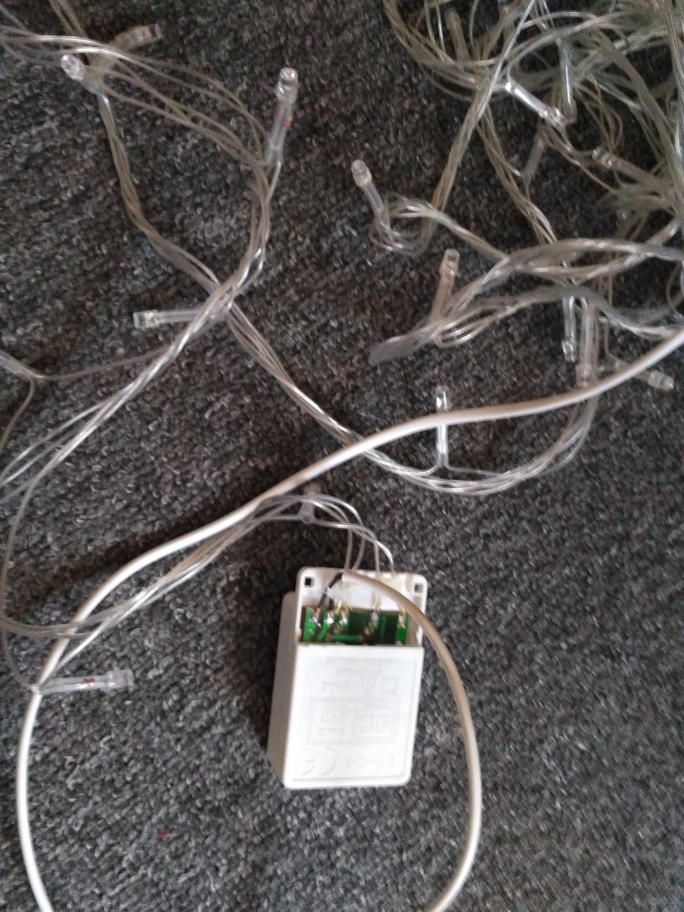

(#) Directors hozzászólása Jan 11, 2017 /
Van egy karácsonyi égősorom. Sajnos az egyik vezeték kiszakadt a vezérlőből. Hogyan tudnám megnézni hogy honnan szakadhatott le ? 5 vezetékes +2 a 220V.
Összesen 10db led nem világít a 100-ból.
Nem tudom mi alapján vannak kötve de a vezérlőtől számolva az első 8 led előtt van egy előtét ellenállás.

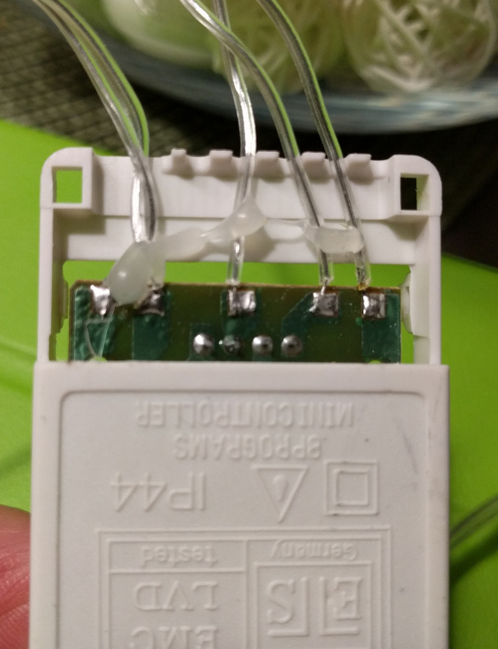

(#) polcsa hozzászólása Dec 4, 2017 /
Otthoni dekorációnak beszereztem Kínából két rattan ledsort:
rattan ledsor
Sajnos bekapcsoláskor alapból nem folyamatos üzemmódba áll, hanem egy idegesítő villogó módba. Szeretném folyamatos világításként használni úgy, hogy ne kelljen 7x megnyomni mindkettő gombját bekapcsolás után.
A kontrollerét szétszedtem, semmi nem állítható vagy átköthető benne.
Azt szeretném kérdezni, hogy szerintetek lecserélhető a kontrollere?
Ha igen, honnan tudhatom meg, hogy milyenre?
Az se lenne baj, ha soha többet nem villogna, sőt.
Még egy teljesen laikus kérdés, ha nagy hülyeség, akkor engedjétek el a szemetek mellett; direktbe nem köthető, ugye?
A hozzászólás módosítva: Dec 4, 2017

(#) polcsa válasza Kera_Will hozzászólására (») Dec 4, 2017 /
Szia, távirányító nincs sajna, csak ez a kontroller. A két vezeték a 220V, a három vezeték a ledsor.
Esetleg így hogy?
(#) VIM válasza polcsa hozzászólására (») Dec 4, 2017 /
Szia! Van itt egy kapcsolási megoldás a csatornák vezérléséhez. Ha azt szeretnéd, hogy ne villogjon, akkor tedd azt amit Viktor is elkövetett vagy a PCR406 vagy hasonló "tirisztor" anód és katód szigeteit kösd át a panelen (az alkatrészt forraszd ki, mert arra nem lesz szükség).
(#) uniman válasza polcsa hozzászólására (») Dec 4, 2017 /
Hello! Jobbról a második és harmadik vezetékre rákötöd direktbe a 230V-ot. (A jobb szélső vezetéket leszigeteled, a nyákot kidobod belőle)... Fog világítani, de kisebb fényerővel.
Ha eredeti fényerő kell, akkor majd megírom hogyan...
(#) polcsa válasza uniman hozzászólására (») Dec 4, 2017 /

(#) proba válasza polcsa hozzászólására (») Dec 4, 2017 /
Én inkább a fekete háromlábúak azon lábait kötném össze amik nem mennek a középső panel felé. Két apró cinpötty.
(#) polcsa válasza proba hozzászólására (») Dec 4, 2017 /
Ki tudom próbálni patkolással, szabad úgy? Tehár egy vékonyabb rézszállal?

(#) uniman válasza proba hozzászólására (») Dec 5, 2017 / 1
Hello Proba! ...és, ha a tanácsod alapján átkötve rövid időn belül kiégnek a "lámpák" (LED-ek)...Az a kis "fekete" nem triak, hanem tirisztor. Nem tudom mennyire tiszta neked ezek működéseik közti lényeges különbség? Jó, hogy ezek a "lámpácskák" is diódák, de ki tudja mennyire viselik el az ellenkező polaritású félhullámokat hosszabb távon. Ezért javasoltam a megfelelő polaritással sorbakötött diódát...
A hozzászólás módosítva: Dec 5, 2017
(#) proba válasza uniman hozzászólására (») Dec 5, 2017 /
„Jobbról a második és harmadik vezetékre rákötöd direktbe a 230V-ot”
Én abból indultam ki, a tirisztor graetz után van (lehet igazad van és tévesen). A dióda a tirisztor helyett, javaslatot ehhez a hozzászóláshoz nem olvastam/vettem észre (tökéletes biztos megoldás)
Az idézett javaslatod szerint bekötve, szerintem a két ledsor ellentétes polaritással szembe kapcsolódik,szinte biztos led halál. ( persze nincs kizárva hogy másképp vannak kötve a ledek a füzérben és tapasztalatod szerint jó lesz ) A direkt 230V ra kötés valószínűleg csak egymással párhuzamos, de ellentétes bekötéssel lehetséges.(szerintem vibrálni fog) . Ami még bizonytalanná teszi számomra ezt a megoldást, a TV háttérvilágítás ledeket vizsgálva azt a furcsa jelenséget vettem észre, fordított 2-3V hatására 0,8V esik rajtuk. Így a szembe fogatás sem biztos hogy működik minden esetben.
