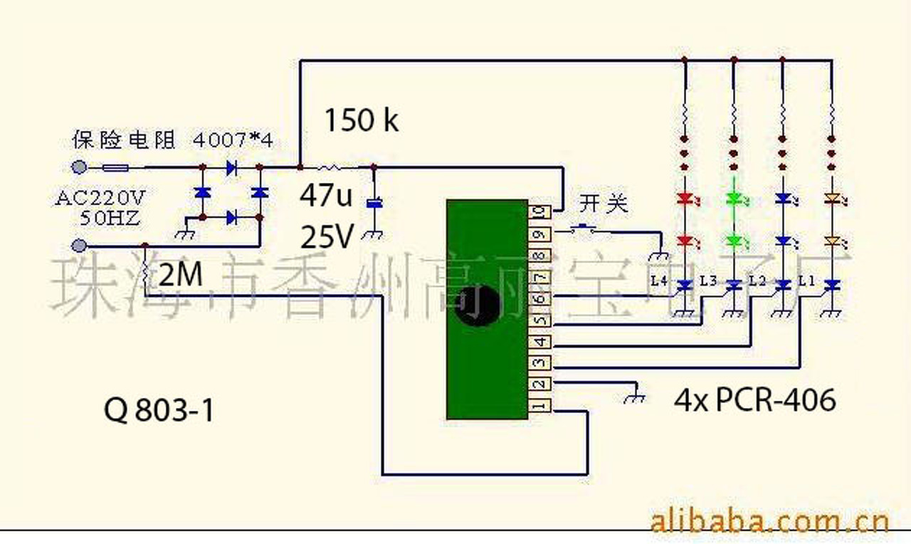

(#) Viktor hozzászólása Dec 7, 2016 /
Vette már valaki a fáradságot és megnézte a 230V-os villogó fényfüzér kapcsolását?
Nekem az a fajta jutott, ami gomb nyomkodásával léptethető egyik idegesítő villogásról a másikra.
Bevallom én lusta voltam, pedig utálom a villogást, szívesen átalakítanám folyamatosan világítóra.
Tud valaki segíteni?
A hozzászólás módosítva: Dec 7, 2016
(#) Johnycorp válasza Viktor hozzászólására (») Dec 7, 2016 /
Szia.
Szerintem vette már valaki a fáradtságot és megnézte.
Sőt, ha te is veszed a fáradtságot és visszakeresel, akkor meg is találhatod.
Gyakorlatilag (általában) ezekben a füzérekben lévő vezérlő tirisztorok segítségével kapcsolgatja a fényeket. Mivel ezáltal félhullámú egyenirányítás van, ezért nem illik kihagyni egy az egyben az elektronikát. Minden tirisztor helyére menjen egy-egy dióda (1N4007).
Más kérdés az, hogy némelyik izzósor hogy viseli azt, ha folyamatosan világít. (melegedés).
Csinálj róla éles képeket és megnézzük.

(#) Viktor válasza Johnycorp hozzászólására (») Dec 9, 2016 /
Kösz a választ.
Keresgélés helyett a dobozka szétszedését választottam, az alkatrészekre keresve már segített a Google, valami ilyenről van szó.
Tudom, lenne elegánsabb megoldás, de én kidobtam az egészet, egy 230V-os villásdugóba beépítettem egy Graetz-et, sorba egy 15k 3W-os ellenállást, erre az összes ágat párhuzamosan. Valami 4-5 mA-t vesz fel, jól mutat.
Nem villog
