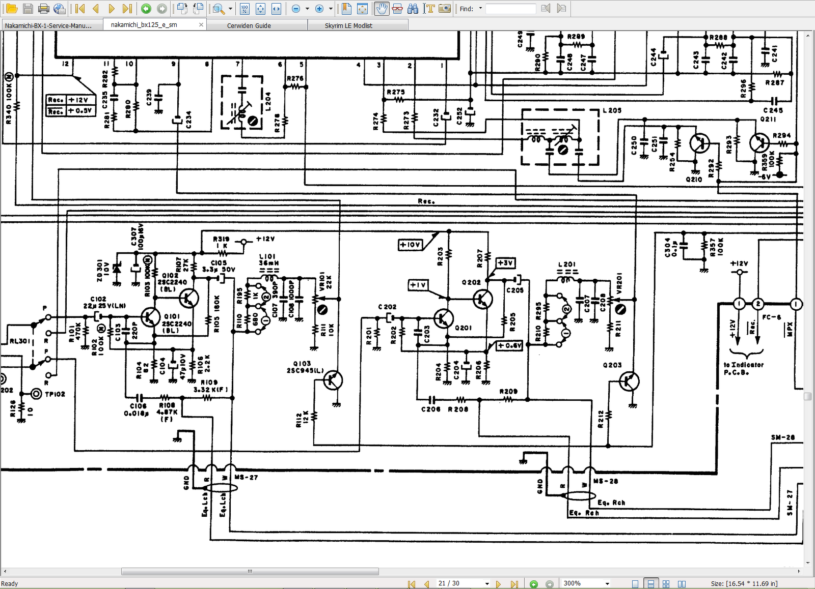

Kérdés a szakikhoz:
Adott a Nakamichi BX-125e előerősítő foka, amiből a 400Hz-es freki (beállító kazettáról) még hibátlanul jön ki, viszont a 10KHz-es már az egyik csatornán erősebb, a másikon gyengébb. A 100mV RMS-re belőtt jelerősség a jobb csatornán csak 80 körül mozog, míg a balon 95-100 körül. A kép alapján meg tudja valaki mondani, hogy merre keressem a hibát?
A fej újszerű, biztos, hogy jó, be is van állítva, valami más okozhatja a magasak eltolódását.
Köszi.

(#) kistee válasza gépromboló hozzászólására (») Szept 23, 2019 /
Ha a kazetta a jelforrás és a felvétel jelszintje 0 dB, akkor ez a jelszintesés normális. A 80 mV a 100 helyett kb. -2 dB esés (1,93 dB). A másikon még ennyi se. Gondolom a jobb csatorna a jobb oldali. Az van ugyanis belljebb, a szalag közepe felé, ott kevésbé fodrozódik a szalag.
A kazettás technika ezt tudja. A többi magnó még rosszabb. És a kazettában a szalag is olyan, amilyen. Nyúlik, fodrozódik. Hiába vettek rá kvarcvezérelt jelet kvarcvezérelt magnón...
(#) gépromboló válasza kistee hozzászólására (») Szept 23, 2019 /
A jelszint -12dB. A szalagon van egy 400Hz 0dB, egy 10K -12dB, 400hz -12dB, meg 3K -12dB. A -12dB-eseket vetettem össze, miután belőttem a 0-ással a jelszintet. Érdekes, a 3K-s jel enyhén fordított, ott a bal jel gyengébb, de ott tényleg elhanyagolható a különbség, kb 5mV.
Ha még így is érvényes amit mondtál, akkor megnyugodtam.
szerk: Majd holnap közösítem a jelet a fejen és meglátom, hogy úgy mit mérek. Hogy ez eddig nem jutott eszembe!

(#) gépromboló válasza doktor hozzászólására (») Szept 25, 2019 /
A fej után egyesítettem a jelet és ugyanúgy féloldalas a jel a kimeneten, illetve a mérőpontokon. Már kiírtam az alkatrészeket, holnap megrendelek mindent aztán gyanússág alapján szép sorjában kicserélgetem őket. Gondolom a kondikkal kellene kezdenem. Valami tipp, hogy melyik lehet? Köszi
(#) doktor válasza gépromboló hozzászólására (») Szept 25, 2019 /
A jelútjában lévő összes kapcsoló- érintkező rendben van,
lemágnesezted a fejet a mérés előtt?
Szerintem készítsél egy saját mérőkazettát, -20dB jelszinttel, 6-8-10 KHz.
/ Cro2, vagy metál szalagra/
Fejnél közvetlenül, tudnál mérni az volna az optimális.
Ennek a magnónak 0 db-en is át kell vinni a 10 K KHz-t.
(#) pucuka válasza gépromboló hozzászólására (») Szept 25, 2019 /
Ha így áll a dolog, akkor a két oldal erősítése nem egyforma. Ez nem kondenzátorok hibája, azok cseréjével nem érsz célt. A két oldal erősítését kell egyformára állítani. Ha van a jelútban potméter, trimmer, akkor azzal, ha nincs, akkor valamelyik fokozat erősítését kell állítani.
(#) gépromboló válasza pucuka hozzászólására (») Szept 26, 2019 /
A helyzet az, hogy most mértem rá, a fentebb mutatott képen látható trimmerek (VR101 és VR201) kurzorjait összekötöttem egymással és láss csodát, hirtelen a bal és jobb csatornán a 10KHz majdnem teljesen egyforma lett (a 400 Hz eddig is azonosat mutatott a két csatornán), tehát így már tuti, hogy ebben az előfokban van valahol a hiba, ami szűri/gyengén erősíti a magasakat.
Összegzem:
-a fej újszerű, a jelet a fejtől összekapcsolva a magas ugyanúgy féloldalas, a mély hibátlan.
-A lejátszási hangerőt beállító trimmerek kurzorjainak összekapcsolásával a hiba megszűnik.
-a 70-120us kapcsoló mindkét állásánál jelentkezik a hiba, csak a mért érték változik, tehát a kapcsoló is kilőve.
