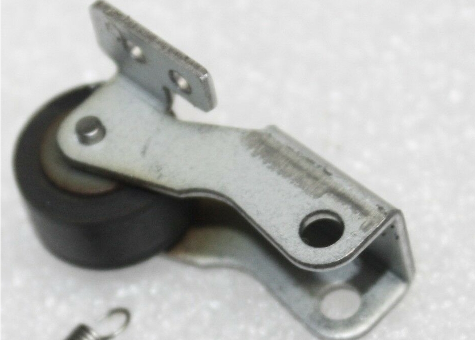

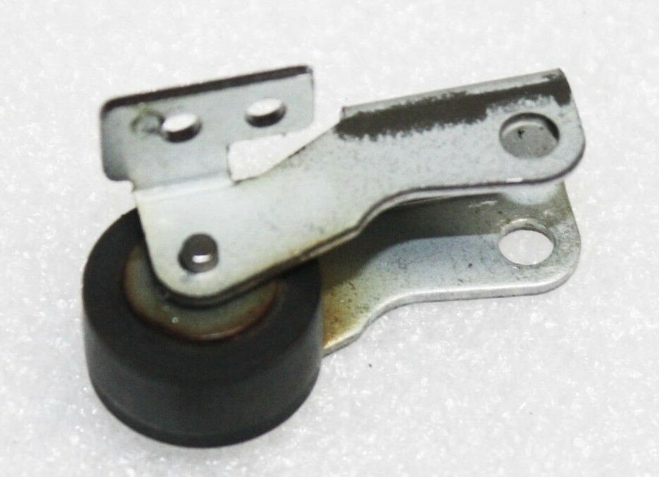

Sziasztok, egy ilyen görgő tartó karra van szükségem, hátha van valakinek. Sankyo, Nakamichi és pár más gyártmányú gépben volt anno használatos. Köszi

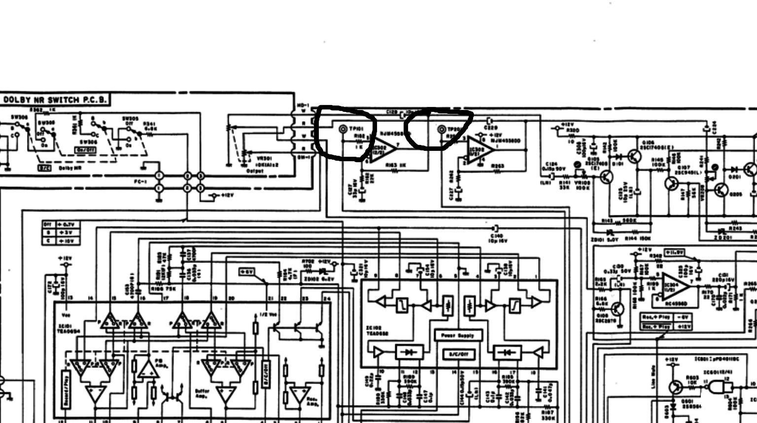

Hátha valaki tud segíteni, adott egy Nakamichi BX-125e gép, szépen megy, de! Oszcilloszkóppal rámérve a TP101 és TP102 tesztpontokra, sima bekapcsolt állapotban (értsd: semmit nem csinál a gép), illetve felvétel módban is 6 volt körüli egyen feszt mérek rajta. Na, itt audiofrekinek kellene lenni, amikor a gép éppen csinál valamit, amúgy semmi. Rajz van hozzá, de nem boldogulok vele.
Az egyetlen hiba, amit a működésében észleltem, hogy a felvételben a zene mellett egy nagyon halk 50Hz-es búgás is jelen van, lehet éppen innen származik. Valami szűrőkondira gyanakszom, de nem tudom, melyik lehet az, amelyik átüt és mindkét csatornára kihatással van. Tud valaki segíteni? Köszi

Nem találok a kapcsolási rajzon ilyen feliratú tesztpontot. Mindazonáltal: ha ez a vonalkimenet környékén van, akkor a felvételre semmi hatása, de a lejátszás torzíthat miatta. És emlékeim szerint pont egy hasonló Nakamichi deckben kellett anno kimeneti némító tranzisztorokat cserélnem, igen hasonló hiba miatt (DC a kimeneten).

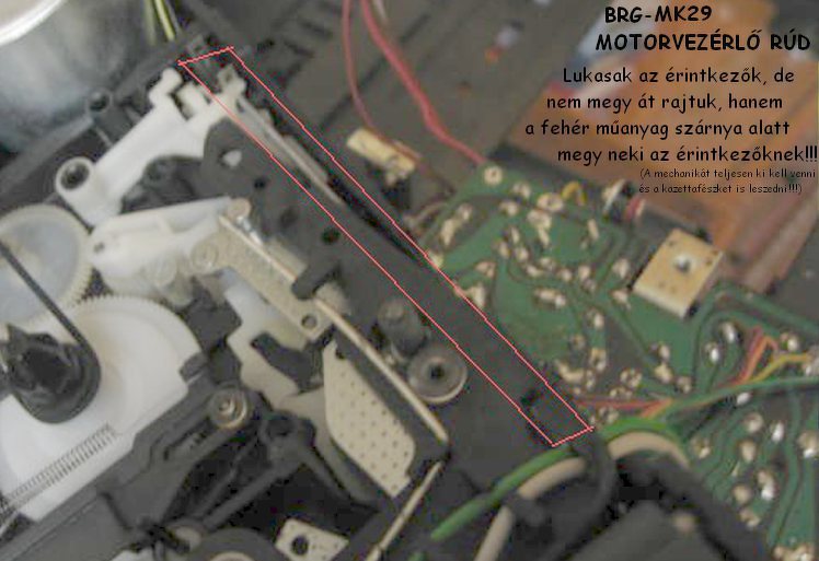

Szeretnék segitséget kérni;van egy béke béli BRG MK29-es magnóm ;ékszijat cseréltem rajta,mert elszakadt.És sajnos nem tudom vissza tenni a pálcát a nyáknál,és igy most már meg sem mukkan.Nagyon kérném aki tud segitsen már ,hogy hová is kell tenni pontosan.Pedig annyira szuperül müködött sok éven keresztül.Nagyon -nagyon kérném a segitséget,amit előre is köszönnék.

(#) Tomi94 válasza Erika21 hozzászólására (») Szept 5, 2019 / 1
Ez egy ismerten hülye megoldása, valóban. A rudat kis csavarhúzóval benyúlva, a fejegység felé vissza kéne nyomni (így van alaphelyzetben), majd a fémlemezeket pl. csipesszel összefogva kell betolni a helyére. Az ajtót a kerettel együtt gondolom, nem vetted le? Mert úgy sokkal jobban látható, hova kell bemennie a lemezeknek, csak nem egyszerű, mert a hátsó két csavar nagyon nehezen hozzáférhető az ajtótól.
Működött amúgy mostanában, vagy évek óta áll? Mert a másik típushibája, a görgő ráragad a tengelyre a kiszáradó zsír miatt. Ezt sem nehéz megoldani amúgy, csak itt már mindenképp le kell venni az ajtót hozzá.
(#) Udvari Zsombor válasza Erika21 hozzászólására (») Szept 6, 2019 / 2
Már egyszer nekem is meggyűlt a bajom azzal a rúddal... Megoldást látsd a képre írva+jelölve.
(#) Erika21 válasza Udvari Zsombor hozzászólására (») Szept 7, 2019 /

Bocsi, rosszul írtam az egyiket, tehát TP101 és TP201.

(#) gépromboló válasza gépromboló hozzászólására (») Szept 8, 2019 /
Újabb fejlemény, hogy a vonalkimeneten 240mV DC negatív van jelen úgy lejátszáskor, mint felvételkor. Szünet módban, vagy amikor a gép csak simán be van kapcsolva, akkor nincs jelen. Az este vettem észre, amikor 50mV-ot akartam mérni kalibrálás céljából. Lehet, hogy tényleg a némító tranyók lesznek a hibásak? Az melyik?
Megtaláltam a némító tranzisztorokat, nagy valószínűséggel ők a hibásak, csak nem találok megfelelőt. Tudja valaki a 2sc2878 megfelelőjét, amit még kapni is lehet?
Amúgy a TP101 és TP201 méréspontokon ennél a modellnél teljesen normális a 6V körüli egyenfesz, érdekes, hogy a BX1-esnél az ezeket tápláló IC (4556D, NJM4558DD, stb jelű) egy 1mikrós kondival el van tőle választva.
(#) Tomi94 válasza gépromboló hozzászólására (») Szept 8, 2019 / 1
Kapható az. Például itt.
(#) gépromboló válasza Tomi94 hozzászólására (») Szept 10, 2019 /
Köszi, rendeltem is egy marékkal. Ha netán mégsem ezek a hibásak, akkor a többit lenyelem, hátha feldobom tőlük a talpamat
Rendeltem abból a tranyóból is, ami ezeket vezérli, biztos, ami biztos. Meg kondikat.
