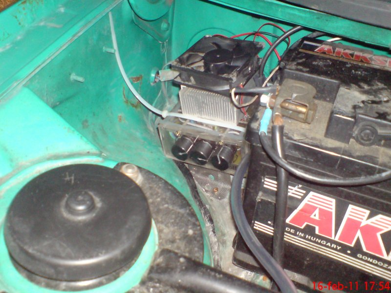

Amikor építetted a PWM-et akkor ott a rajzon van egy javítás. Ki lett véve a dióda és az ellenállás új helyre van áttéve. Most a diódát hova tegyem be? Vagy egyáltalán nem is kell a kapcsolásba? Köszi
Szia Melyik diódáról beszélsz? Ha a 10v-os zéner diódáról akkor csak a 7810-es kell bele mert az stabilizálja a tápfeszültségét a szerkezetnek.
Mégpedig úgy hogy ha ránézel és látod a feliratot akkor bal oldal-bemenet középső-test jobb oldal-10v stabil fesz. Más! Az a helyzet hogy én a víz adagolást a torkon keresztül végeztem. Úgy működött hogy a motor szívóerejét használtam arra hogy vizet szívjon.Pontosan úgy mint a festékszóró pisztoly a cső mellett elhaladó levegő vákuumot hozott létre és kiszívta a vizet. Télen meg csak akkor működött amikor már "kiolvadt". Ezen az sem sokat segített volna ha rátekerem a kipufogóra mert csak a csőben levő anyagot melegítette volna fel. Az hogy "gőzt" engedünk a motorba nem növeli a hatásfokot hiszen annak pont akkor van igazi teljesítménye amikor halmazállapot változás van azaz folyadékból gáz halmazállapotúvá megy át akkor a térfogat növekedés 1460 szeres! Na ezt nem a kipufogó mellett egy csőben hanem a motortérben kellene felhasználni!
Hmm. Egy kicsit akkor el lett rontva a rajz. Most ellenőriztem át. A R12-nek (0.003Ohm) nem is találtam meg még a helyét a rajzon sajnos. Egyébként én a két db 1N4004-es diódára gondoltam. Ki lehet hagyni mindkettőt nyugodtan? Kicsit összekuszálta az illető a rajzot rendesen számomra.
Ha mindent jól értek (mármint a javítást) akkor, Jön a +12V rámegy a R14-re (39Ohm 1W) és utána kell betenni a 7810-es IC-t? És akkor a 1N5348B diódát ki is lehet hagyni a fenébe? Kell a szegényke 7810-est hűteni vagy elég csak a FET-et? Bocsi ha hülyeséget kérdeztem de számomra elég kusza lett ez a rajzolat .
Hali! A 7810-re direktbe megy a feszültség kihagyod az ellenállást! Nézd meg hogy melegszik-e nálam semmi melegedés nincs.
Ha mégis akkor valami nincs rendben ez is saját tapasztalat! Az R12 vigyázz! ne keresd boltban az egy huzal vagy rézszövetből kell megcsinálni én 2mm-es rézhuzalból készítettem kb 8 cm hosszú úgy kell beépíteni hogy azon megy keresztül az egész áram erősség! Tehát úgy kell elhelyezni hogy tudjon hűlni ha melegszik. Igaz én a panelra raktam de én mindent ráterveztem a panelra és ez a kapcsolás csak egy részét tölti ki. Nem akartam kusza vezetékeket összevissza most csak ki és bemenet van az össze többi a panelon megy persze ott ahol átmegy az összes áram ráforrasztottam két 1,5mm-es tömör rézhuzalt. Ha megnézed a fényképet a beültetett alkatrészekről láthatod hogy két ellenállás nem lesz ugyanaz mint a rajzon a színek alapján jöttem rá én is de azzal is mehet a dolog de én kicseréltem ugyanolyanra mint a beültetési fényképen látható. Ne kérdezd az értéket nem tudom. Ja és még valami ha bekapcsolod figyeld a 7810-et fogjad ha melegszik azonnal lekapcs! és ha megy akkor a frekvencia tekerésével KELL hallanod a sípolás változást persze meg kell terhelni én egy 21W-os égővel kezdtem a tesztet aztán rátettem egy áthidalt 55/60W fényszóró égőt. Ha szépen lehet fel-le állítani a fényerőt akkor a bontóval is fog működni!
Még egy dolog az R12-vel kapcsolatban ez az ellenállás a "sönt" a rendszerben az itt fellépő feszültség esést figyeli az LM324 és a "limit" hozzárendeléssel tud leszabályozni! Az R12 nélkül nem működik a kapcsolás!

Na összeraktam a kapcsolást és a következőt csinálja. Megnéztem a 7810 nem melegedik úgyhogy elméletileg nagyszerű a betápja. (Igaz bent van a 39Ohmos ellenállás előtte). 12V ráadása után a 21W-os izzó el kezd égni rendesen. MOSFET nem melegszik, LM nem melegszik. Utána ráadtam folyamatosan a feszkót és azt csinálja hogy mondjuk full fényerőn ég az égő 5ms-t és utána egyszerűen folyamatosan csökken a fényereje és kialszik. Pedig a tápot nem vettem le.Amíg full fényerőn ég addig a potival tudtam szabályozni a fényerejét. De egy idő után kialszik és akkor várni kell 1 percet és újra ráadni a tápot és megint kapok egy pár másodperc tekergetési időt
. Nekem olyan gyanús mintha kondenzátor feltöltődése után levenné az áramot az égőről. De nem tudom mi lehet a baj. Valakinek valami ötlete esetleg? A két db 1N4004-es diódát nem raktam be. Lehet ezzel lenne a probléma? Próbáljam meg betenni a MOSFET-hez?Köszi Gyula hogy próbálsz segíteni
Szia! A 39 ohm kiszeded és átkötöd! Valószínűleg a 10 uf feltöltéséhez kevés a fesz!
A 7810-es után mérd a feszültséget!!
Köszönöm Gyula. Ez volt a galiba..
7810-es IC-t hagyhatom szabadon vagy azért valamennyire hűteni kell? Mert eddig bírta. De elvileg nem kellene melegednie nem? Most így nagyon jól muszikál . Próbálgatom most . Remélem nem fog leégni
Szia! Elméletileg nem melegszik de én raktam rá egy darab alu hűtőt biztos ami fix
Szia! Találtam képet a telefonomon a szerkezetről:
És még egy ahol kihoztam a vezérlést potméterekkel az elejére
