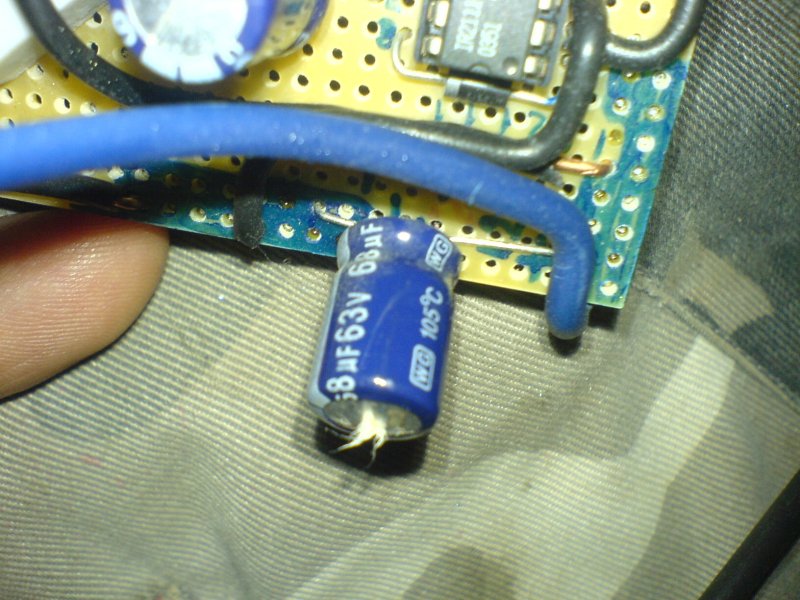

Sziasztok kollégák!
A minap kipróbáltam a rendszeremet. Az elektronikám váltottam le és kíváncsi voltam a működésre. Nem állítottam még össze a mennyiségmérésre egy "flakonos mérőt". Nos, az teljesen jól kiderült, hogy nagyon-nagyon-nagyon termel! Abból tudom, hogy iszonyatosan gyorsan leürül a folyadékszint. Na nem vagyok egy naiv, vagy buta gyerkőc, a bontó nagyon habosít és az elektrolitom (NAOH+H2O)-nak olyan kemény és kötött habja keletkezik, hogy a 10 mm-es belső átmérőjű csövön dugót képez. ezért a termelt gázom, ahelyett, hogy kitolná maga előtt és nyomna-nyomna, a habzáró és a folyadékszint közé rekedt gáz kifelé tolja az elektrolitomat az alsó föltöltő csövön keresztül a kiegyenlítőtartályomba... egy kis szünet, majd a "buborék" feljön az aktuális "vízszint" fölé és a bontóm újra folyadék alá kerül. Nos ebben kellene néhány tapasztalt barátim segítő tanácsa, hogy hogyan oldjam meg tuti megoldásként. ötleteim: nagyobb csőkeresztmetszet+a kivezető nyílás megnövelése+a bontómban lévő "gáztér" növelése; a folyadékfeltöltő csőbe beépíteni egy tápszivattyút ami keringtetné folyamatosan a folyadékot(illetve folyamatosan töltené a bontót... Ennek az a hátulütője, hogy az elektrolitkiegyenlítő és utántöltő tartályom lesz a gázgyűjtő és mint ott összegyűlt mennyiség már tetemes(kezelendő veszélyforrás!). Innen kell elvezetnem a felhasználási helyére. Kis járatás után az elektronikámban az egyik kondim elfújta magát és az egyik IRF3205-ös FET is elrepedt. A működés közben nem volt melegedés sem a bontón sem a FET-eken. A kondim selythető volt előre, mert nem "LOW ESR" féle volt, hanem normál és ott keletkezett az áramkörben egy "áramemésztő pont". Mellékeltem néhány képet. Várom megjegyzéseiteket. Üdv, Robi.
ezt az elektronikát használom....(mellékletben...)
csak 4 FET-tel a cellákon még nincs egyenirányítás.
Szia! Látom most itt vagy a fórumon. Tehát, egyrészt azt kellene tudni, hogy milyen töménységű az oldatod, ez az egyik. A másik dolog pedig az, hogy mekkora árammal hajtod a bontót? A harmadik pedig az, hogy milyen vizet használsz? Röviden ennyi, mert az ilyen mértékű habzásnak bármelyik lehet az oka.
Szia,
Amit ingyen kaptam "szép szememért" NaOH 40-50%-os vizes oldatot kevertem be desztvízzel. 3,5 L vízbe kb. 2 dl NaOH. Tudom, hogy az NaOH nem folyadék, de így arányosítható a két szám. Kb. 5-5,4 %-os az elektrolitom. Üdv, Robi. |
