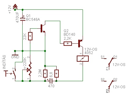

(#) _JANI_ válasza kasse hozzászólására (») Jan 29, 2006 /
Hasonló céllal lett ez az áramkör kifejlesztve.
Remélem, tudod majd használni!
Csak az RC értékeit kell beállítanod a kapcsolásban...
(#) Bonanza02 válasza kasse hozzászólására (») Júl 1, 2008 /
Íme egy egyszerű megoldás.
(#) Bonanza02 válasza Bonanza02 hozzászólására (») Júl 1, 2008 /
Most olvastam, hogy utána vissza is kell kapcsolnia.
Akkor ez nem jó arra.
