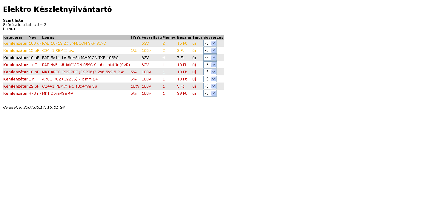

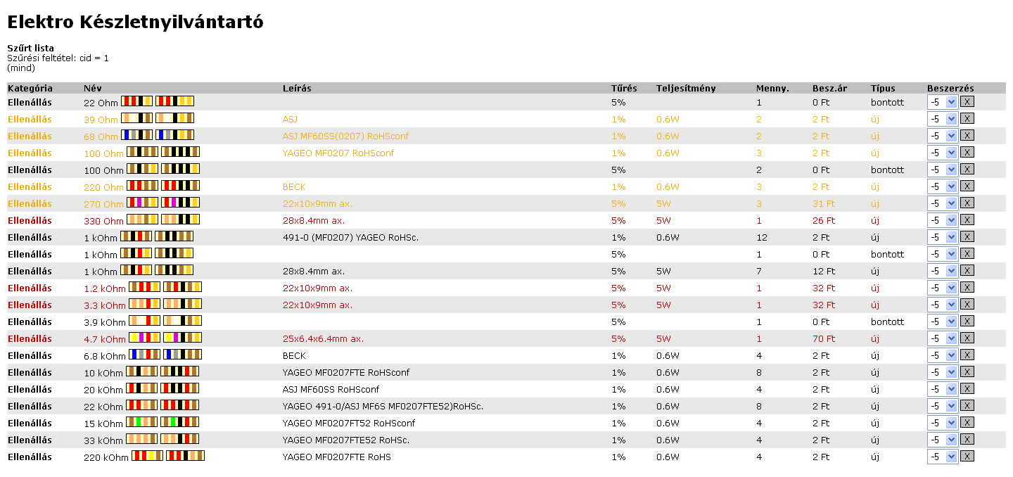

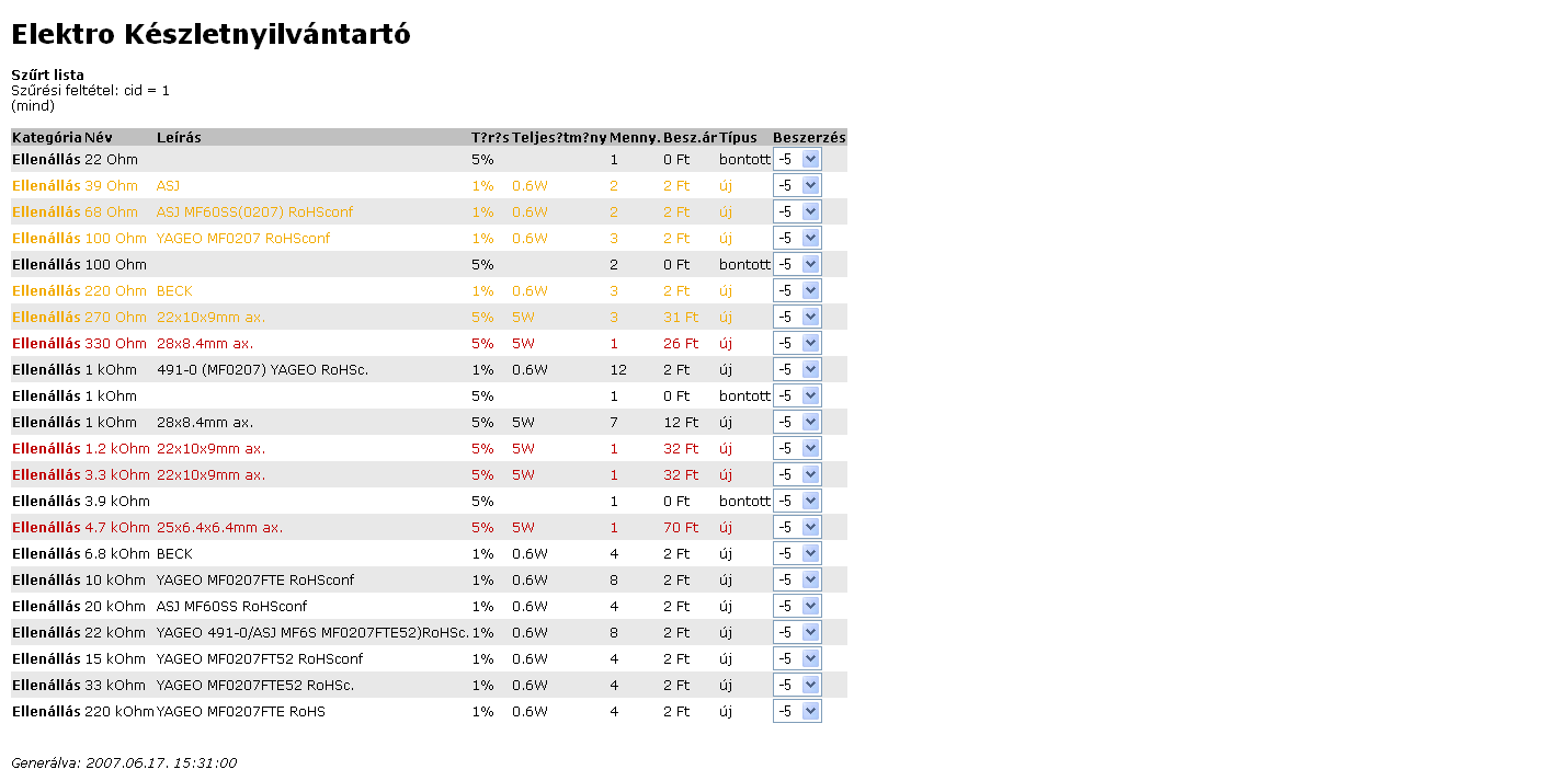

(#) denes44 hozzászólása Jún 17, 2007 /
Egy-két új fejlesztés.

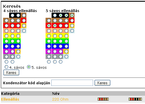

- Két figyelmeztető szintet is meg lehet adni. Az egyiket narancssárgával, a másikat vörössel írja ki a program
- Ha csak az ellenállásokat, vagy a kondenzátorokat kérdezem le, akkor szépen sorbarakja őket a program érték szerint.

(#) denes44 válasza KTobi hozzászólására (») Jún 17, 2007 /
Ezeket én is terveztem(tervezem) a programba.
Bevitelnél mindenképp. Viszont kiírásnál hogy döntöm el, hogy hány sávos jelölésű az ellenállás, ha csak az értéke, és esetleg a tűrése van megadva?

(#) Frankye válasza denes44 hozzászólására (») Jún 17, 2007 /
Kiírathatod pl. 4, illetve 5 sávosan is. Aztán válassz, melyik kell. A progi kiírja.
(#) denes44 válasza Frankye hozzászólására (») Jún 17, 2007 /
Beépítettem ezt a színkódos kiírást is.

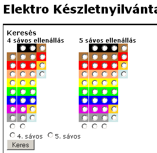

(#) PCB válasza denes44 hozzászólására (») Jún 18, 2007 /
Szia !
Ezt azért nem pontosan értem
(#) denes44 válasza PCB hozzászólására (») Jún 18, 2007 /
Mi nem világos?
Van 4 ill. 5 sáv, és legalul be kell jelölni, hogy a 4 vagy az 5 sávos szinkód alapján keresnél.
Szia !
két fekete egy barna
három barna egy piros .....
Mi ez, hogyan ?
Áruld el a titkot légyszi
Az első oszlop az első sáv színkódja. A második, a második. És így továb...
