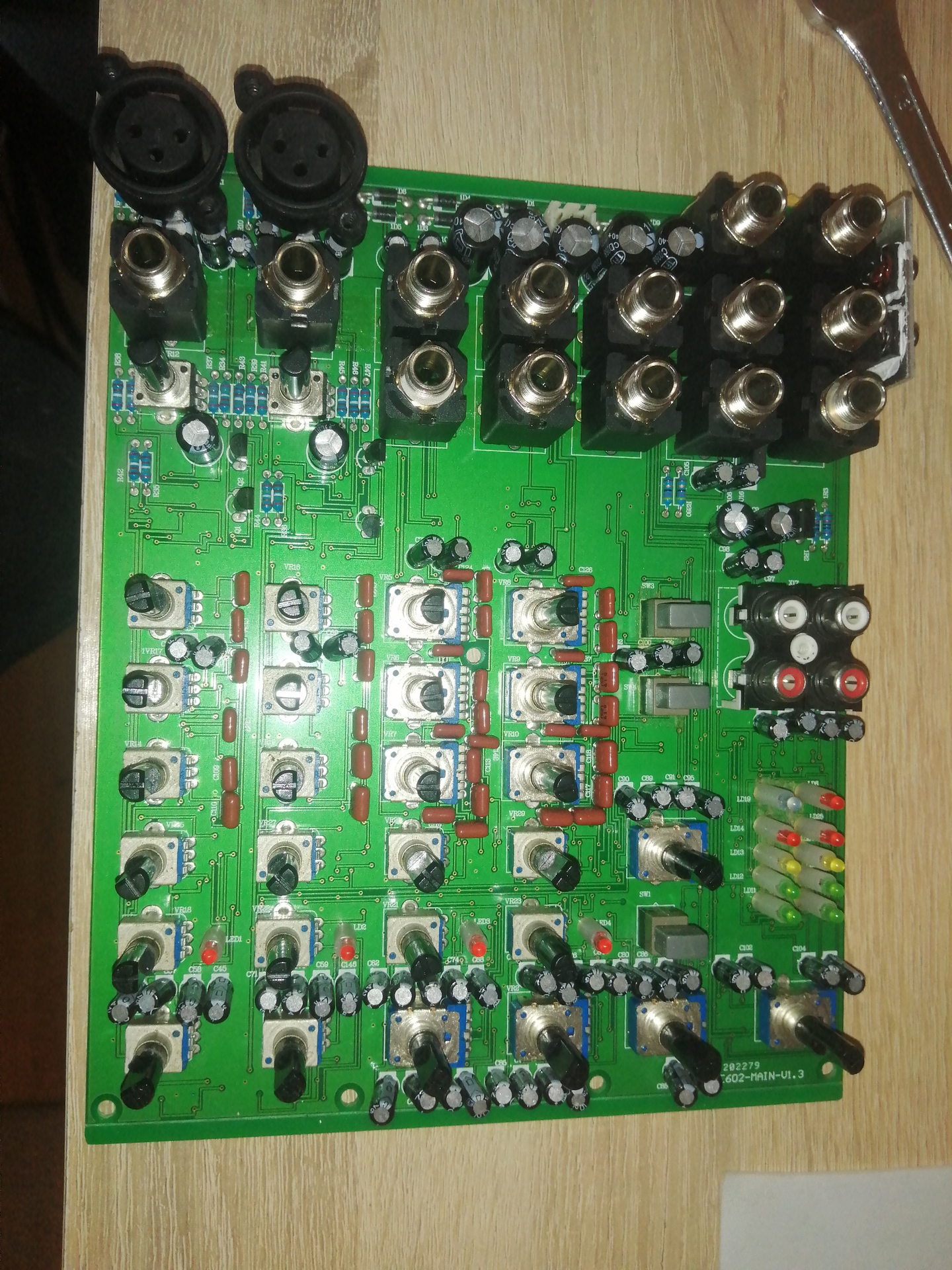

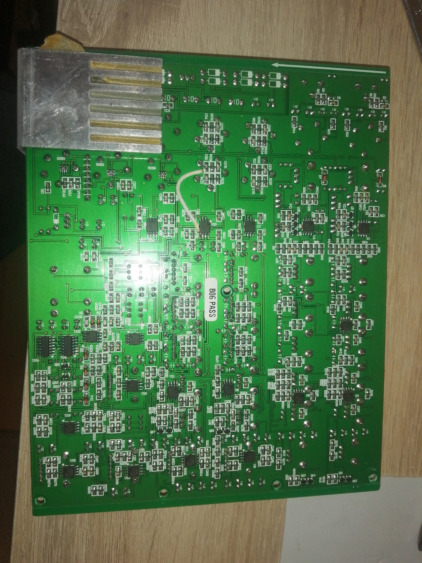

Ma szét szedtem a keverőpultom mert a potikbol valami ragacs folyik kitakaritotam belülröl meg a kék ledet ki cseréltem zöldre de a zöld led csak éppen világit. Gondolom hogy a kék lednek kisseb a nyitó feszültsége. Meg megosztom veletek hogy néz ki egy olcsóbb pult belűlről. Jó lenne tudni hogy a pover lednek hol lehet az előtét ellenálása.
Vagy ocskább a zöld LEDed. A kékekből aránylag sok a nagy fényerejű tipus.
