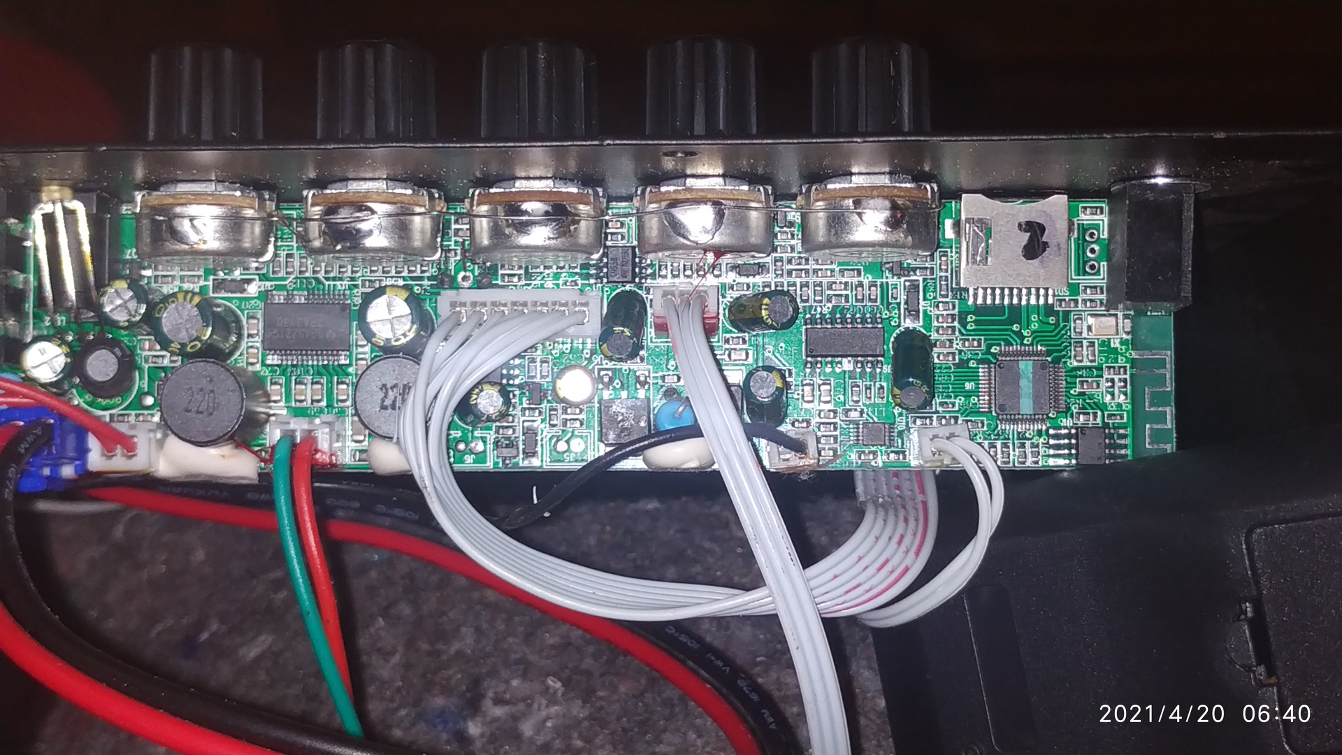

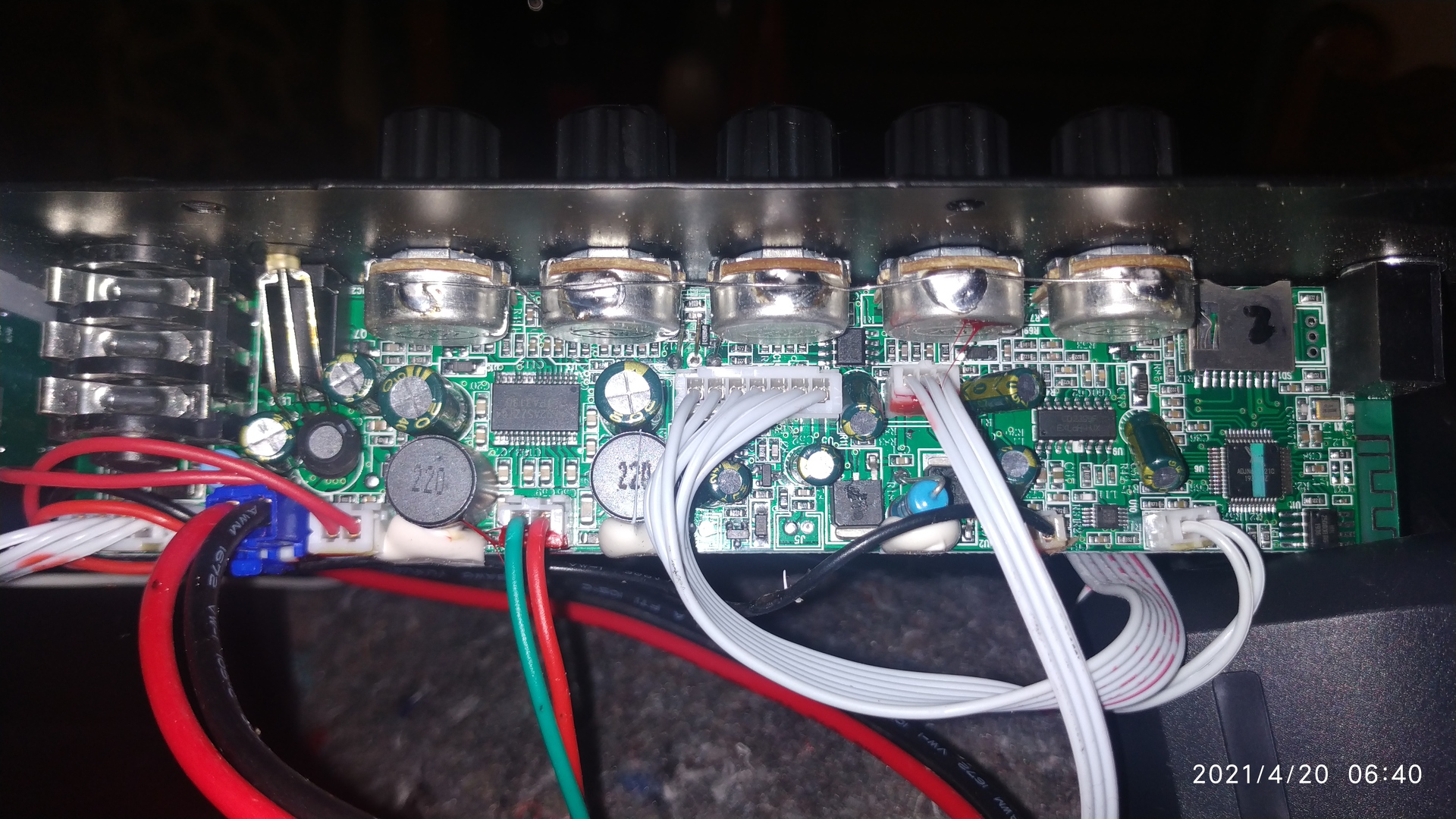

Adott egy EMAG-nál vásárolt A+ Latino erősítő.
A hozzá kapott mikrofon használatakor a zenét lehalkítja, amit nem lehet szabályozni.
Ezt a leszabályzást kellene nekem állíthatóvátenn.

(#) sysa válasza reloop hozzászólására (») Ápr 20, 2021 /
Itt vannak.később megpróbálom közelebbről is.
(#) Inhouse válasza sysa hozzászólására (») Ápr 21, 2021 / 1
Ahogy írták a Talk over jelenti azt, hogy lehalkítja a zenét, miközben beszélnek a mikrofonba. A Fader az átúsztatáshoz kell 2 műsor között, nagy szükség van rá a DJ keverőkön.
Ilyen képek alapján nem fog menni az átalakítás. Tiszta SMD az egész, elég zsúfolt. Végig kellene követni és visszarajzolni, hogy melyik aktív elem figyeli a mikrofon jelét és avatkozik be a fő csatorna jelébe.
A legnagyobb IC (TPA3130) a D osztályú végfok.
Az amelyiknek 4 oldalról vannak lábai, a digitális részt vezérli (USB).
Tőle kicsit balra a PT2399 a visszhang (ECHO), és ő csinálja a hangszínt is. Nem tudok talk over funkciójáról.
A jobb alsó sarokban egy flash memória talán, bár ott van az antenna mellett...lehet nem jól látom a feliratát és ez lenne a vevő IC?
A potméterek alatt levő lehet egy dupla OPA talán ez a keverő fokozat, de lehet cél IC is akár.
Az U10 is valami spec cucc lehet, passz.
A NYÁK túloldalán nincsenek alkatrészek?
Lehet jobb lenne elállni a vásárlástól, amíg időben vagytok és egy olyat venni, ami megfelel a kívánalmaknak.

(#) reloop válasza sysa hozzászólására (») Ápr 23, 2021 /
A vezetékes mikrofon az U10 mellé van becsatlakoztatva? Mi az IC felirata?
(#) sysa hozzászólása Ápr 28, 2021 /
Köszönök mindenkinek mindent.
Egy régi Mesterem mondta: "Ha végképp nem boldogulsz, olvasd el a Használati utasítást!"
A "Talk over-fader" kikapcsolható. hangerő-szabályozós mikivel már kezelhető lesz a dolog.
Csak legózni kellett kicsit.
Mentségemre szolgáljon, hogy előzetes tájékozódás közben olvastam. " Ha a mikrofon "némítását" ki lehetne kapcsolni, egész jó lenne."
Ez kicsit megzavart.
