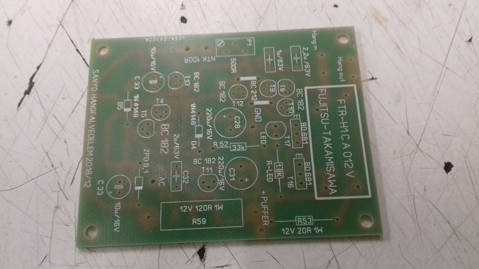

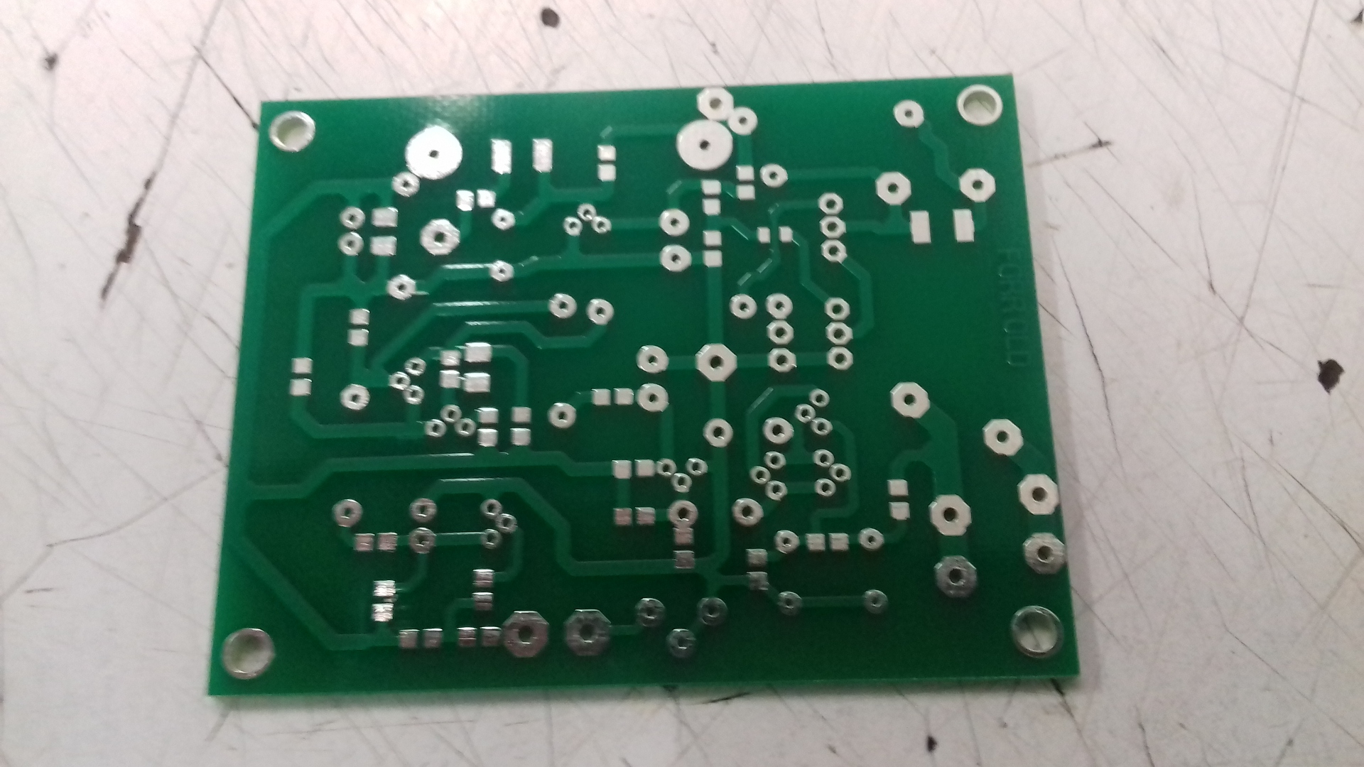

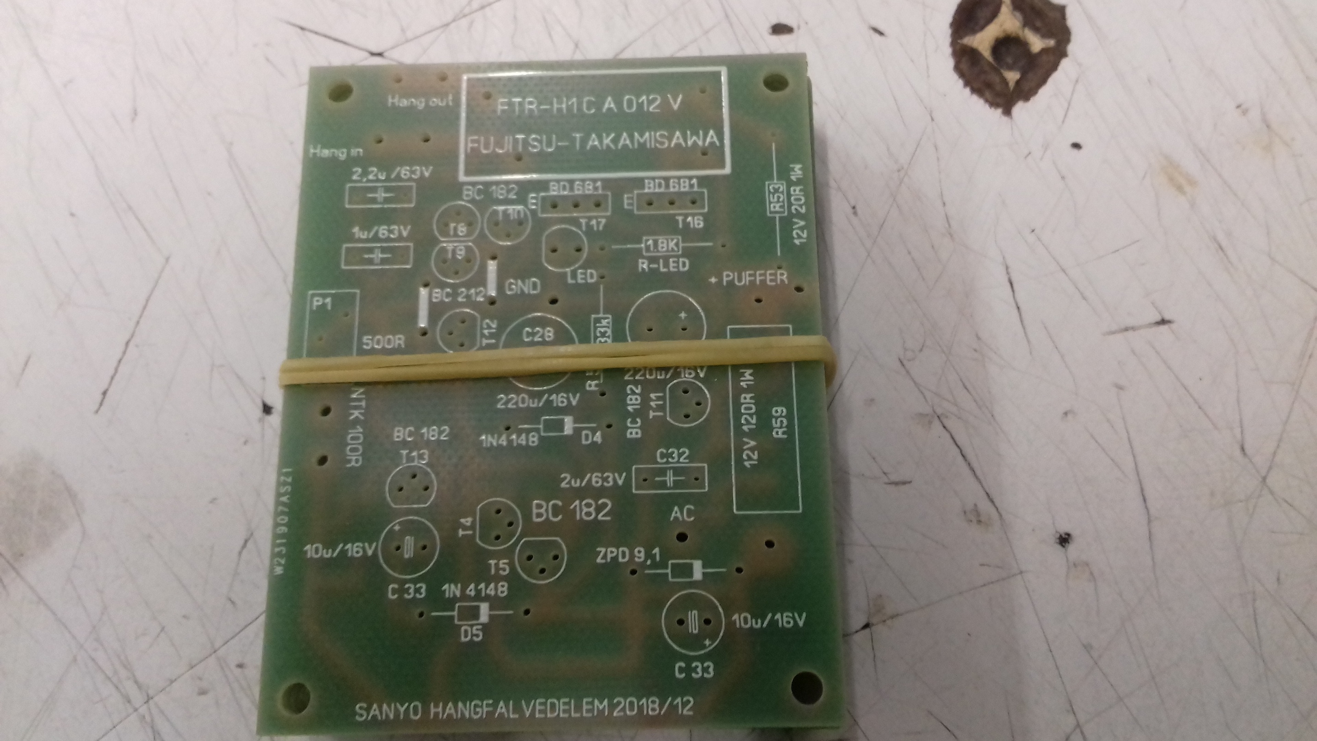

(#) nagyg282 hozzászólása Jan 16, 2019 /
Sziasztok !
Első önálló panel rendelésem a PCBWAY-től ,10 db kértem 11 küldtek 2800.ft-ba került .Profi munka ajánlom másoknak is !
(#) Alkotó válasza nagyg282 hozzászólására (») Jan 16, 2019 /
Én is általában velük gyártatok, de nálam az összeg ettől jóval nagyobb szokott lenni. (Náluk több szín van alapáron, lehet válogatni belőlük).

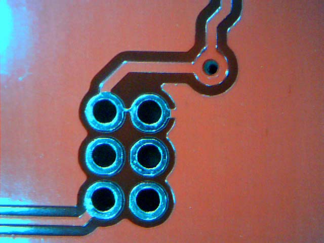

(#) superuser hozzászólása Márc 5, 2019 /
Szeretnék 4 réteges panelt gyártatni nem horror áron, de a minősége fontos.
Van valakinek jelentősebb tapasztalata külföldi gyártóval?
A jelentős alatt azt értem, hogy pl. gyártatott 100 db feletti mennyiséget (akár sima két oldalast), vagy pár darab nagyobb bonyolultságú nyákot.
Azért kérdezem így, mert pl. JLC-t általában dicsérik, de én belefutottam náluk egy technológiai hibába ami a legyártott panelek harmadát érintette és ugyanabban a szériában volt még két fóliaszakadt panelem is. Nyilván a fóliaszakadás esélye csekély 10 darab panel esetén.
(#) szücsien válasza superuser hozzászólására (») Márc 5, 2019 / 1
A PCBWAY-nél gyártattam 100db fölötti darabszámban 2 és 4 rétegű nyákot is. Mindegyik rendben volt eddig. A standard rétegfelépítés is kedvezőbb, ha impedancia kontrollált nyákot csinálok mint pl. Eurocircuits.
A hozzászólás módosítva: Márc 5, 2019
(#) Kovidivi válasza superuser hozzászólására (») Márc 5, 2019 /
Szia. Ezt a technológiai hibát kifejtenéd jobban? Köszi.
(#) superuser válasza Kovidivi hozzászólására (») Márc 5, 2019 /
Az ónozásnál bottom oldalon összefolyás a képen látható 1.27 mm-es tüske pinjei között.
Valami gép rosszul volt beállítva. Kb. minden harmadik panelt érintett 400 darabnál. Ónszívó fonattal eltávolítható, de plusz egy művelet a gyártás során.
Ha jól látom a forrasztásgátló lakkal is vannak problémák.
(#) Alkotó válasza superuser hozzászólására (») Márc 5, 2019 /
Ha jól értelmezem a méreteket, akkor 1,27 mm a furatközepek távolsága. Nagyjából beméreteztem és ezek a távolságok már kritikusak lehetnek. Nem is beszélve a kézi beforrasztás nehézségéről.
Én eddig a PCBWAY-tól rendeltem. Sok alkalommal, de mindig minden panel kifogástalan volt. De nálam 8 mil-től nincs kisebb távolság, és nincs vékonyabb vezetősáv sem.
Most a JLCPCB paneljét is várom, és ott sem számítok semmilyen anomáliára.
Én ezt túl közelinek találom, bármit is írnak a weboldalon minimális méretre. 0.2mm távolság két ónozott furatgalván között túl kevés. Az ón könnyen hidat képezhet ilyen méreten. Még szerencse, hogy csak pár nyák volt hibás.
(#) Alkotó válasza Kovidivi hozzászólására (») Márc 5, 2019 /
Hasonlóan gondolom én is.
Talán a 0,2 mm már éppen jó is lenne (nálam ez az alsó határ a tervezéskor), de a forrasztásgátló lakknak is legalább ennyinek kellene lennie. Ez utóbbit látom túl keskenynek, ami adódik a PAD-ek méretéből és távolságából.
Köszi, hogy megosztottad, ma is tanultunk valamit, amire figyelni kell.

(#) superuser válasza Alkotó hozzászólására (») Márc 5, 2019 /
Hogy tiszta vizet öntsünk a pohárba: a pontos érték a gyűrűk között 13 mil, azaz 0,33mm.
Ennyi x irányban és ennyi y irányban is. Ezt minden gyártó le tudja gyártani. Ha nem rontja el. Még csak közelinek sem nevezném. Az 1.27mm-es tüskéhez ez egy standard footprint. Amit a képen látunk, az egyszerűen egy technológiai hiba. A top layeren egyébként azonos a rajzolat, ott 400-ból egy hiba sincsen, a bottomon pedig 30 százalék.
Légyszi ne akarjátok már az én nyakamba varrni a gyártó cég sarát
Tartalékkal tervezek, nem adok le gyárthatatlan paneleket.
A lakk minősége kifogástalan. Jól bírja a rework-öt, hőlégfúvót, alámelegítést, átforrasztást, stb. Valószínűleg az USB mikroszkóp ledjei csillogtak vissza.
