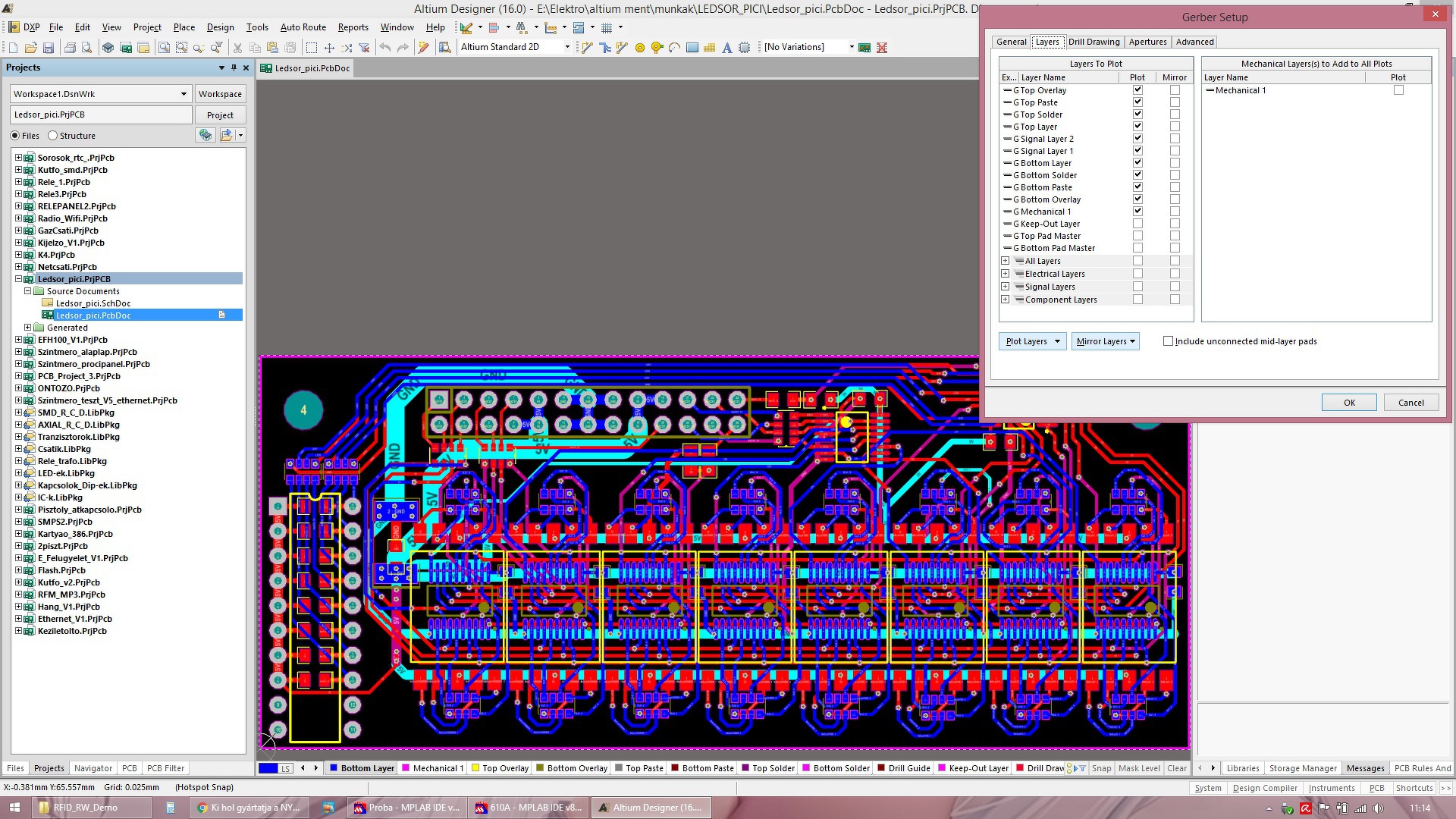

Legelső alkalommal elhatatároztam, hogy legyártatok egy NYÁK-ot profi módon, a JLCPCB-t válaszottam. Segítséget kérnék, hogy Altium 2004-ben hogyan állítsam be a layereket a gerber fájlok generálásához, mert nem egyértelmű, kicsit más, régebbi a felület mint a JLCPCB leírásánál.
Egy egyszerű kétoldalan NYÁK lenne, a tervezés elején a PCB varázslóval adtam meg a NYÁK pontos méreteit. A kérdéseim a következők lennének:
- Jók-e így a top/bottom beállítások? A Paste-ek és a Bottom overlay gondolom nem kellenek, alul nincs feliratom.
- A Mechanical layerek pontosan közül miket kell bejelölnöm a bal, illetve a jobb oldalon?
(#) Alkotó válasza Andralin hozzászólására (») Ápr 25, 2019 / 1
Egyáltalán nem ismerem az említett programot, de valószínűleg ez nem is lényeges.
Akármivel is rajzolsz, a végén magadnak kell eldönteni melyik rétegen mi legyen. Jellemzően mindkét oldalon van 3 réteg (réz-maszk-felirat), ami összesen 6 réteg, illetve lesz egy kontúr és egy furatleíró réteg.
Mikor készen vannak a gerberek -ismét mondom mindegy mivel jöttek létre-, egy virtuális megjelenítővel meg kell nézni valóban az van-e rajtuk amiket elképzeltél. Ha itt rendben lévőnek látod, akkor mehet a gyártás. Ha még látszik hiba, akkor pedig be kell avatkozni.
(#) superuser válasza Andralin hozzászólására (») Ápr 25, 2019 / 1
Attól függ akarsz-e silkscreent (fehér feliratok), de egyébként jónak tűnik.
Az Altiummal szívás elsőre ez is (mint minden), nekem pl. kimaradtak a furatok.
Szerencsére a JLC korrekt volt és nem gyártotta így le, visszadobták.
Érdemes figyelmesen megnézni a nyák előnézetét a JLC-s gerber viewer-ben.
Egyébként meg nézz meg róla egy oktató videót a YouTube-on.

(#) Andralin válasza superuser hozzászólására (») Ápr 26, 2019 /
Köszönöm a tanácsokat mindkettőtöknek.
Át fogom akkor figyelmesen ellenőrizni.
Fehér feliratokat csak az alkatrészoldalon akarok, akkor elég csak a Top Overlay, erre gondoltál?
(#) superuser válasza Andralin hozzászólására (») Ápr 26, 2019 / 1
Igen, akkor bottom overlay nem kell. Az Altiumban pedig egy átnézés erejéig érdemes kikapcsolni a többi layer láthatóságát, csak a Top Overlay-t bekapcsolni, így ellenőrizheted, hogy fog kinézni. Figyelni, hogy ne lógjanak a feliratok pad-re, furatra.
Én mielőtt leadok egy nyákot gyártásba, az összes layert így egyenként végignézem.

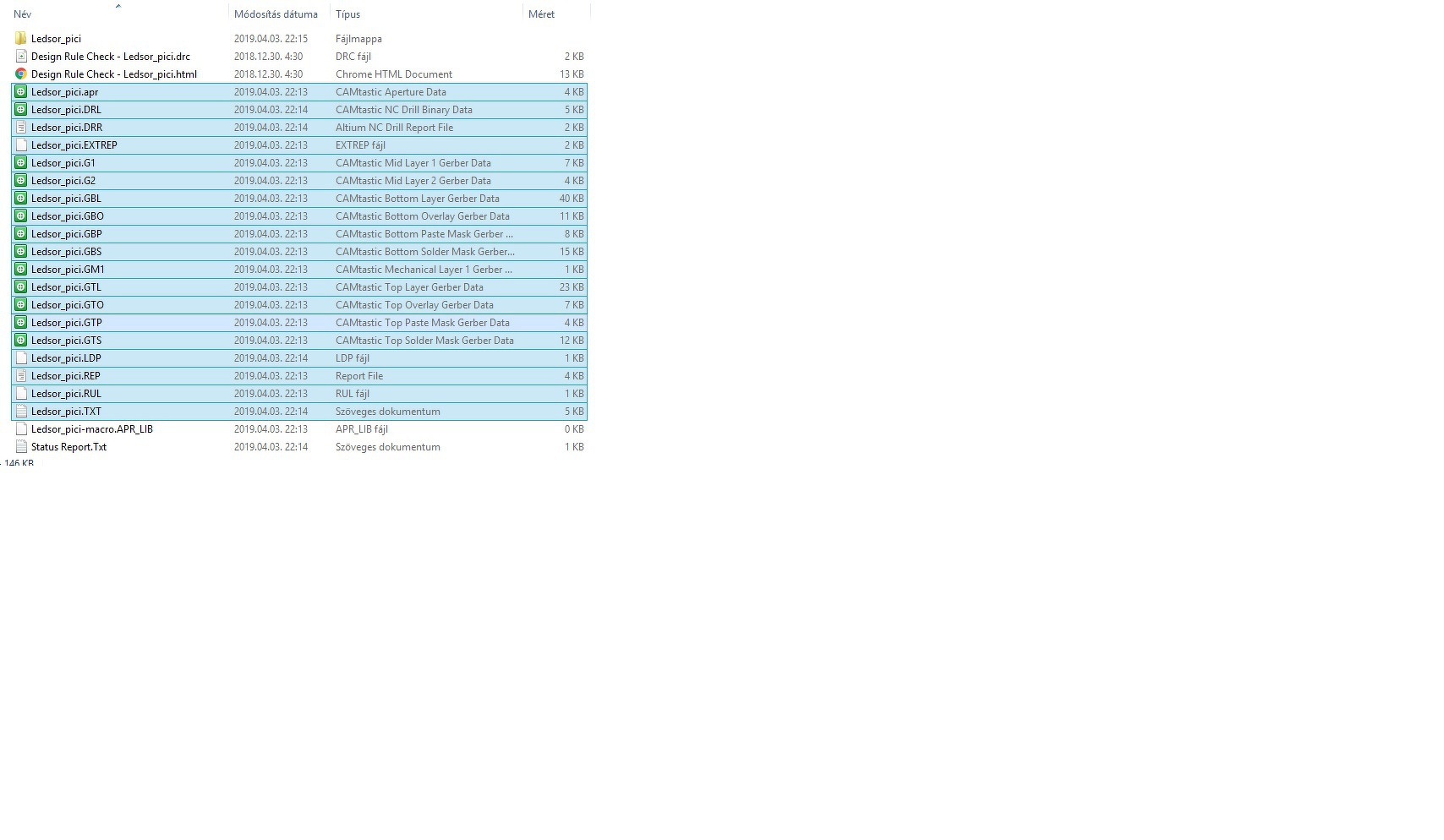

(#) Tasznka válasza Andralin hozzászólására (») Ápr 26, 2019 / 1
Itt vannak leírások,hogy mik fognak kelleni,és hogyan is kell generálni (bár ez másik gyártó,de sok difi nem lehet).
Amúgy érdemesebb az Altium Designer -re áttérned,sokkal jobb.
A másik,hogy nézd át az összes követelményt,és úgy módisítsd a rules-t,ezt elmented,és akkor minden tervednél meglesz,ami kell.
Ha végeztél a tervezéssel,dobsz rá 1 DRC-t,és egyből kidobja,hogy mik a gondok.
Csatolom a lényeget
Alap esetben 2 rétegnél 17 file-t küldök,4 rétegnél 19-et.
Ha a rajzolat nem kell,akkor az overlay-eket ne generáld le,vagy ne csatold.
