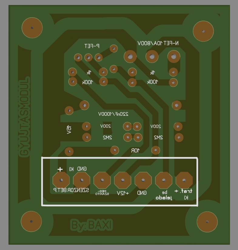

Elakadtam a jlcpcb -nél a greber file feltöltésénél. Lemaradt mindig a beültetési oldal.Azaz a greber wiever-nél csak a botom oldalon látszik a nyák, a top-nál semmi sincs. Valaki járt már így, vagy mit ronthatok el? Ugyanúgy csinálok mindent mint a súgóba van a splay6 nál , legalábbis szerintem. Nekem ami aktív mind bepipáltam, a többit nem engedi a prg. Az lehet a gond?Segítséget előre is köszönöm A hozzászólás módosítva: Máj 26, 2019
Az elnevezés. A kiterjesztés utaljon a layerrre:
tap.apr - aperture tap.DRR - drill tap.GBL - bottom layer tap.GBS - bottom solder tap.GKO - keepout tap.GPB - ? tap.GPT - ? tap.GTL - top layer tap.GTS - top solder ps.: figyelj rá hogy legyen egy layered a panel körvonalával. Én vagy valamelyik mechanical layerre (pl. .GM1) teszem, vagy keepoutra. A hozzászólás módosítva: Máj 26, 2019
A gerber generálásnál nem pipáltad be a top oldalt, ha nem engedi a program bepipálni akkor lehet hogy nincs is tervezve semmi arra az oldalra ? Tedd fel ide a tervet ha nem titkos ...
Csak azok a rétegek aktívak, amin van valami, az üreseket nem lehet kiválasztani.
Egyértelműen hiányzik a kontúrt leíró réteg. A kép alapján üres, ezért nem lehet aktiválni. Az alsó rézoldalhoz általában csak felső rajzolat tartozik, de nem zárja ki semmi hogy alul is legyen rajzolat. A kontúron kívül még furatokra is szükség van, amit máshol kell generálni.
Erre semmi szükség. Az alapértelmezett rétegneveket nekem még mindig elfogadták és megértették (mert szó szerint leírja a réteget, tehát ideális).

Szia, nem gond nem titkos. Még annyi hogy ez a sp 5 verzióval készült, csak ebben nyitottam a geber miatt. A nyak egy oldalas, s amit hiányolok az a beültetés oldalon az alkatrészek pozíció jelölései.Bocs ha rosszul fogalmaztam. Amit láttam kész nyákot azon rajta voltak az alkatrész rajzok s gondolom Én ezt a geber nézegetővel meg is lehet nézni.
Előre is köszönöm a segítséget A hozzászólás módosítva: Máj 27, 2019
A feliratokkal kapcsolatban vannak bizonyos megkötések. Ezek egy része technológiai, másik része pedig célszerűségi. A szöveg méretének, és a rajzolatot képező vonalak vastagságának egy határ felett kell lennie. Javaslok minimum 1,5 mm nagyságú betűket, ami automatikusan magával hoz egy már értelmesen olvasható vonalvastagságot is. A nálad lévő 0,5 mm magas betű finoman szólva is butaság. Használj értelmes rövidítéseket, és akkor kevesebb karakterre lesz szükség, ami már elférhet.
Egyébként a panel leképezésével nincs probléma, csak hiányzik a kontúr fájl. A feliratok nem olvashatóak, mert azok tükrözve vannak. Mellékeltem a terved alapján készült panel képét mindkét oldalról (szándékosan nem piszkáltam bele, ez pont az amit rajzoltál). A hozzászólás módosítva: Máj 27, 2019

Egy oldalas nyák esetében a gerber nézegetőjük nem jelenít meg a top oldalon semmit (SP6-ból generált gerbereknél legalábbis). Ennek ellenére, ha pl 3D gerber viewer-el jó a nyák, akkor feltöltheted. Legyártják és jó lesz... Ha valami bajuk van, akkor úgyis írnak emailt...
Nekem teljesen jól legyártották az 1 oldalas nyákot is. A hozzászólás módosítva: Máj 27, 2019
Ja egyébként érdekes módon furatfémezett lett az 1 oldalas nyákom is. A furatok falán határozottan van fémezés. Ez olyan érdekes nekem. Így csinálták meg. Ezt azért nem árt tudni...

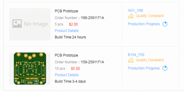

Ma megjött a 24 dodós csomi is. 30db piros nyák, meg 5db zöld (ez az 5 pont egy oldalas). Nagyon szépek lettek egyébként, elégedett vagyok a minőséggel. A hozzászólás módosítva: Máj 27, 2019
