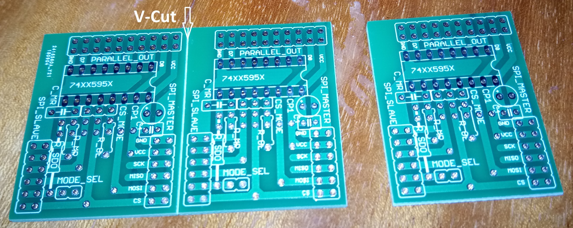

(#) Sick-Bastard hozzászólása Máj 2, 2020 /
Én a múlt héten leadtam a rendelésem... lesz ami lesz alapon.
Tapasztalatok:
Kovidivi: "So it's a bug on the website."
Valóban valami gond lehet a Quote Now (gerber feltöltő) oldallal, mivel ott csak az 1db-os 102x102 (vagy alatti) NYÁKokra adja a normál 4USD/5db, 5USD/10db árakat és ott sem minden esetben.
Amit anno itt is mellékeltem, SPI-s memória moduljaim, panelizálva, azokra 4+3,6USD-t irt. Viszont a valódi rendelésnél már csak 5USD/10db-ot számláztak ki. És ez igaz maradt a többi panelizált rajzomra is... kivéve, az apró moduljaim. Azok sajnos "drágák" lettek.
Pl.: 1 NYÁK-on, 7x4db a Nem precíziós áramgenerátorok cikk alapján készült LED meghajtó modulok, 18,50USD/5DB(NYÁK, nem modul). Szóval csak ez a húzós.
Fontos a panelizéláshoz: A NYÁK (nem a modul) minimum 70x70mm legyen, különben nem tudják felvágni (V-Cut).
További saját hibáim:
- Egy modul minimum 6x6mm legyen.
- Ha saját magunk helyezzük el a rendelési számot (JLCJLCJLCJLC), akkor elég egyszer elhelyezni. Ha minden modulra szeretnénk elhelyezni, vagy akár mindkét oldalra, akkor ezt külön jelezzük a "Remark", megjegyzés, részben. Különben 1-2 napot veszíthetünk a kérdez-felelek játékkal. (Azért jó, hogy rákérdeznek.)
Remélem segítettem.

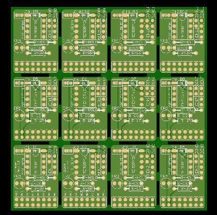

(#) niedziela hozzászólása Máj 2, 2020 /
Kiváncsiságból töltöttem fel más más hosszúságú marásokat ugyanazon a panelen.
Ez a panel az SPImem4x3
1. amikor az egész panel minden modulja ki van marva kép_1 és kép_11
A teljes marási hosszúság 296mm
ár: 4$+2,90$
2. Amikor csak 4db marási szakasz van. kép_2
A teljes marási hosszúság 45,6mm
ár: 2$
3. Amikor egy összefüggő 40mm-es marási szakasz van. kép_3 és kép_33
ár: 4$+2,90$
Itt akkor most azt láttam, hogy jelen esetben a marás költsége nem 0$, azaz 40mm felett kap egy költséget ami nem változik jelen esetben 296mm -ig
Viszont a 4x11,4mm-es marás ára kevesebb mint az 1x40mm marás ára.
Akkor most mi az igazság ?
Az lesz az amit majd a kinai visszaigazol gyártás előtt kalkulátortól függetlenül.
A hozzászólás módosítva: Máj 2, 2020
(#) niedziela válasza Sick-Bastard hozzászólására (») Máj 2, 2020 /
Bár nem túl jók a képek, de megkockáztatom te nem rajzoltál marást a modulok közé.
Legalább is az SPI meg a felette levőn nem látszik.

(#) Sick-Bastard válasza niedziela hozzászólására (») Máj 3, 2020 /
Szerintem a Quote Now oldallal van a gond. Szerintem fel kell tölteni és kosárba kell rakni, megvárni a vizsgálatot és csak utána fizetni/véglegesíteni a rendelést. Pay after Approved vagy ilyesmi.
Szerintem sikerült valamit rosszul, félre, magyaráznom.
Tisztázzuk:
A marás alatt mindig V-Cut/Milling-et értettem. Ehhez nem kellett nekem területet kijelölnöm, csak egy vonalat.
A mellékelt, elkészült modulok, képen bejelöltem, hogy hol is van a V-Cut. A képen a 3 modul egyben volt, csak a jobb oldalsót letörtem a másik V-Cut mentén.
