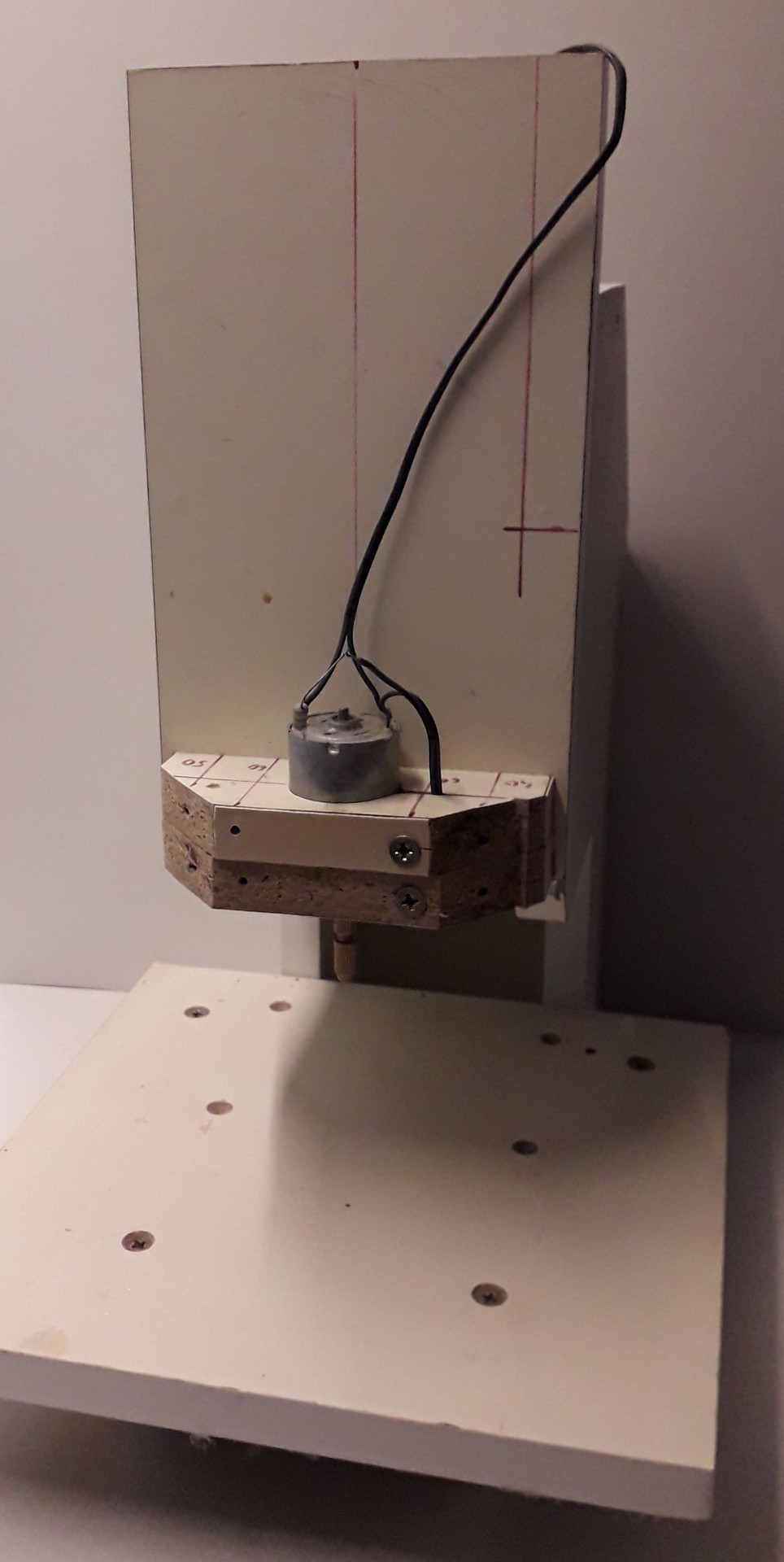

(#) Régi motoros válasza zamatőr hozzászólására (») Feb 10, 2024 /
Ezzel csak az a baj, hogy amint beleharap a 0.8-as fúró a 0.5 -ös lyukba, máris törik.
Oszlopos fúróval talán be lehet próbálkozni, de az első kb 2-3 próba szintén fúrótörés lesz csak.
(#) Massawa válasza Régi motoros hozzászólására (») Feb 10, 2024 /
Ehhez nagyon gyors fordulatu furo kell. A mezei oszlopos furogépek tul lassuk.
(#) Régi motoros válasza Massawa hozzászólására (») Feb 10, 2024 /
Igen az megy kb 3000-et. 10000-et pörgő meg nem hiszem, hogy mindenkinek van otthon.
Spéci panelfúró meg még kevesebbeknek.
(#) Régi motoros válasza Régi motoros hozzászólására (») Feb 10, 2024 /
Ui.: Nekem is csak egy bútorlapból faragott bóvli van.
Na ne, ma mëg a legolcsobb DC motorok között is több van ami joval 10000 felett tud forogni.
Az igaz, én most a pincébe található asztali fúróra asszociáltam. Az AC.
Én egyszer próbáltam azt hiszem 0.6-os furatot átfúrni 1-essel a DC fúrómmal.
Úgy tört le a hegy, ahogy hozzáért a panelhoz pedig óvatos voltam.
Több fúróhegyet nem kockáztattam meg. Bár lehet csak én vagyok pancser.
Ui.: Lehet próbálkozni kinek hányadikra sikerül.
A hozzászólás módosítva: Feb 10, 2024
(#) benjami válasza Régi motoros hozzászólására (») Feb 10, 2024 /
Szerintem PCB fúráshoz manapság célszerűbb egy CNC-t beszerezni. Egy sima 3018-as talán már nem is kerül többe mint egy jobb panelfúró. Azzal még a 0.3mm-es fúróval is törésmentesen tudsz fúrni.
(#) Régi motoros válasza benjami hozzászólására (») Feb 10, 2024 /
Annyit azért nem fúrkálok itthon. Inkább kiadom az egész gyártást alvállalkozásba keletre.
Nyilván ez a legcélszerűbb megoldás, de egy CNC nem csak PCB fúrásra alkalmas, hanem elég sokoldalú "szerszám". Pl. a készülék dobozának elkészítéséhez is jó szolgálatot tehet egy.
Arra ott a 3D nyomtatóm. CNC-re egyenlőre még nem vágyom annyira, hogy pénzt is adjak érte.
De szerintem most már jegeljük a témát mert ez már nem ide való.
(#) Massawa válasza Régi motoros hozzászólására (») Feb 11, 2024 /
Te is ugy vagy mint a szakállas viccben. Az oroszoknak sikerült legyártani a világ legvékonyabb aranydrotját. Elküldték Svájcba is mutogatni. Azok meg átfurva visszaküldték….
(#) ONKYOS válasza Massawa hozzászólására (») Feb 11, 2024 /
Lidl ben tudsz venni, Parkside ot, akcióban, ez simán pörög 21000ford/min. akkus, és rendesen ki lehet fúrni vele, az üvegszálas, kétoldalt fóliázott panelt is.
Beépített 12V-os akkuval, 7900ft. én már 8éve ezt használom.
Igy van, hiába tűnik erősnek, eltöri elkoptatja a fúrószárat, még az 1-est is
(#) Massawa válasza ONKYOS hozzászólására (») Feb 11, 2024 /
Nekem is van kettö is, de ezt nem igen ajánlom NYÁK furásra.ha be tudod fogni egy jo állványba akkor még elmehet, anélkül feleslegesen nagy és nehéz. Ha 1 mm.nél vékonyabb lyukak kellenek akkor inkább a Proxxon kis asztali furogépét ajánlom. Azzal még az akkor 15 éves fiam is több 100 lyukat furt ki egy 0,8 mm HSS furoval.
Természetesen az akkus gépeket is használom. Éppen a minap mérgelödtem mert a 2 gép látszolag egyforma, de az akku nem. Ráadásul az ujabb kapcsoloja sokkal intelligensebb mint a régié. Az ujon tengelyirányban kell ki- bekapcsolni, azaz a megcélozott lyukbol nem ugrik ki a furo, a régebbikben keresztbe megy a kapcsolo.
A hozzászólás módosítva: Feb 11, 2024
(#) Alkotó válasza ONKYOS hozzászólására (») Feb 11, 2024 /
A magas fordulat hiánya nem kizáró körülmény a panelfúrásnál. Kisebb fordulaton lelassul a fúrási folyamat. A nagy fordulatot azért alkalmazzák, mert a panelfúrási körülmények alig melegítik a szerszámot, és a kellően magas fordulaton olyan gyors a fúrás mintha "átütnéd" a lyukat. De valójában erre ritkán van szüksége az amatőröknek, mert ők jobban ráérnek.
Akkor van szerszámtörési kockázat ha nincs szinkronban a fordulat és az előtolás. Illetve csak fix függőleges vezetéssel lehet a kellő stabilitást elérni, kézben tarva ez lehetetlen.
