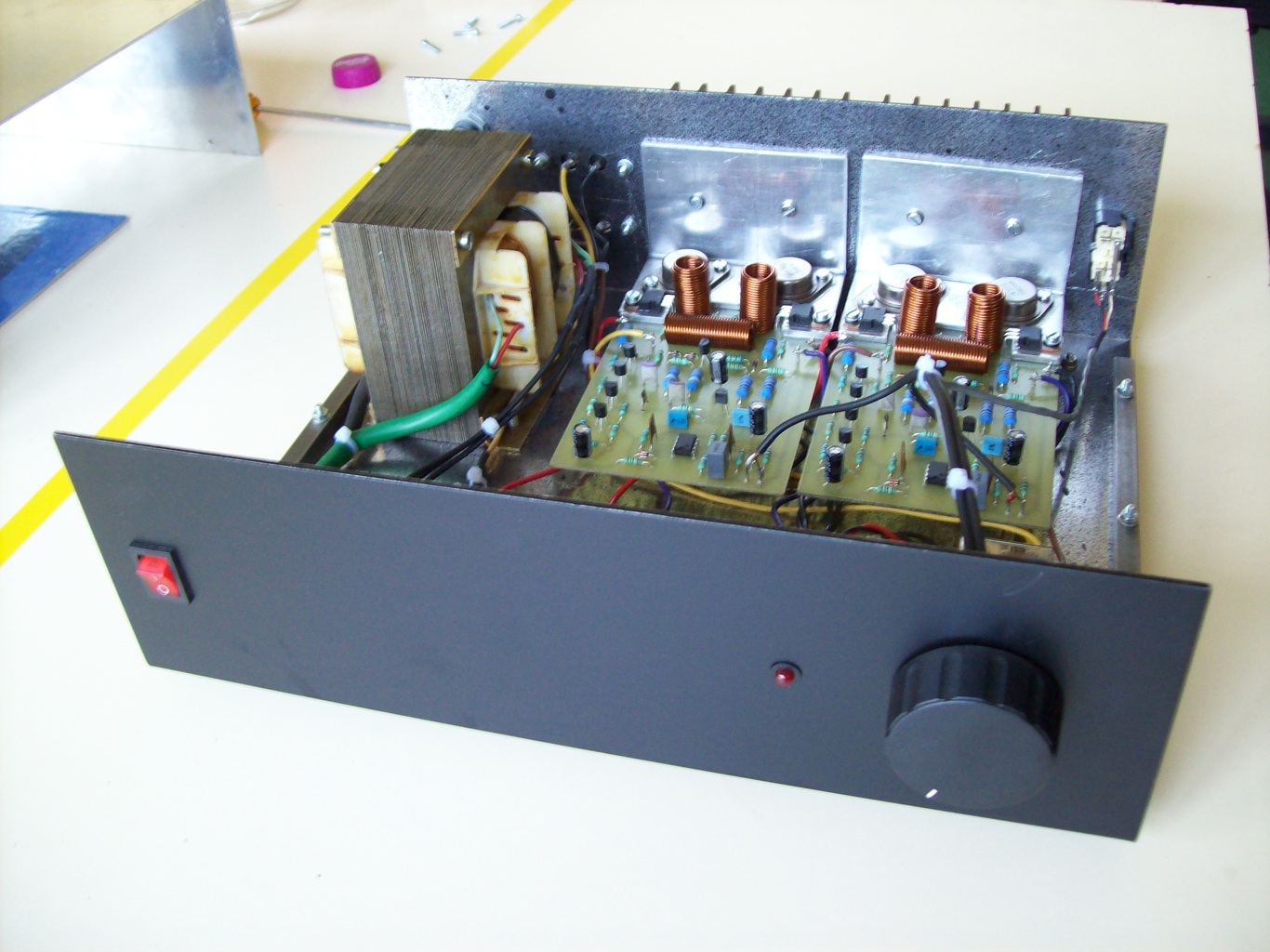

Sziasztok! Elkészültem a kis Quad 405 erősítőmmel. Videoton EA6383S táptrafója került bele. Van benne hangszóróvédelem is.
(#) Robi85 válasza djhans hozzászólására (») Feb 16, 2013 /
Nagyon szép lett. Gratuláció.
(#) djhans válasza Robi85 hozzászólására (») Feb 16, 2013 /
(#) Doncso válasza djhans hozzászólására (») Feb 16, 2013 /
Nagyon szépen rendezett, gyönyörü, kulturàlt belsö, teljesen hibátlan, gyári kinézet. Nekem nagyon tetszik a precizitás.
(#) djhans hozzászólása Feb 16, 2013 /
Köszönöm mindenkinek. Igyekeztem minél egyszerűbb, letisztultabb külsőt.
(#) kameleon2 válasza djhans hozzászólására (») Feb 16, 2013 /
Szia! Szép és egyszerű lett. Az első szó a gratulációé . Egy kritikai megjegyzés mindössze: Súlypont szempontjából talán szerencsésebb a középen elhelyezett trafó. Amikor be van dobozolva, zavaró ha megemelés közben elbillen az erősítő. Amúgy tetszik.

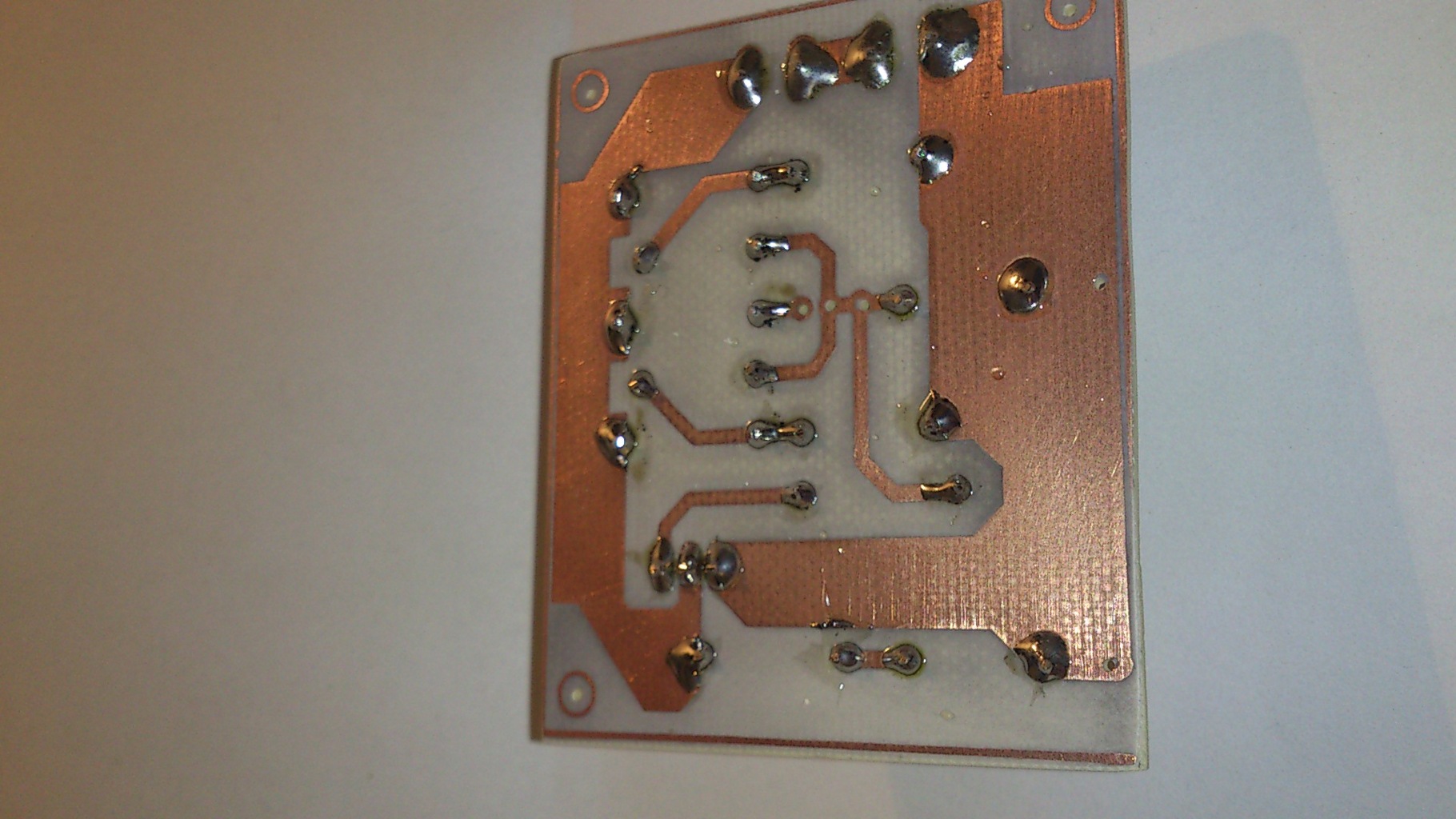

(#) kocsgab002 hozzászólása Feb 16, 2013 /
Nem nagy kaland, de azért felrakom a délutáni projektet.
Fázishasításos fényerőszabályzó. Rendben teszi a dolgát.

(#) TAKLACO válasza djhans hozzászólására (») Feb 16, 2013 /
Szep munka ! A hangszoro kimenetet XLR konektorral oldottam volna meg.

(#) solti_imre válasza djhans hozzászólására (») Feb 17, 2013 /
Gyönyörű, letisztult munka! Gratulálok!
(#) Action2K válasza djhans hozzászólására (») Feb 17, 2013 /
Szia! Szép munka, de neked is elmondom, hogy sokkal jobb lenne, ha a trafó a doboz mértani közepén lenne. Sejted miért?
(#) Doncso válasza Action2K hozzászólására (») Feb 17, 2013 /
Engem érdekelne ha a véleményed, ha nem csupán esztétikai szempontok vannak.

(#) Gabó válasza (Felhasználó 13571) hozzászólására (») Feb 17, 2013 /
Rengeteg gyári erősítőbe van a trafó valahol a szélén. Persze a súlyponti leejtésbe is igazatok van, de szerintem nem tekinthető hibának, ha csak nem folyamatosan költöztetett az erősítő, pl rendezvények szervezésére meg hasonlók. Főleg ha gyári a doboz, és adott a trafó helye.
(#) Doncso válasza (Felhasználó 13571) hozzászólására (») Feb 17, 2013 /
Hát ez elég gyenge kritika. Különben is más ne emelgesse az én erősítőmet, inkább hallgassa. Egyébként Jani mellett voksolok azért, mert így jobban elkülönül a hálózati rész a táp és főképp a jel vezetékektől, kisebb zavart keltve.
(#) szamóca válasza Doncso hozzászólására (») Feb 17, 2013 /
Papamaci! Azért van ráció a dologban, nagyobb monstrumok esetén. Lásd alant.
(#) Action2K válasza Doncso hozzászólására (») Feb 17, 2013 /
Igen, a súlyelosztás miatt írtam. Mivel minden más szépen megvan csinálva, nekem csak ennyi közlendő észrevételem van. Teszem azért is, mert szerintem Jani ezt hurcolni fogja (meg amúgy is). Van más esztétikai is, de az az én szubjektív véleményem, és ez esetben csak hajszál hasogatás lenne.
Ha meg egy rendszer jól van megtervezve, kivitelezve, akkor már oly mindegy, hogy 1 centire, vagy 10 centire vannak a kábelek egymástól.
