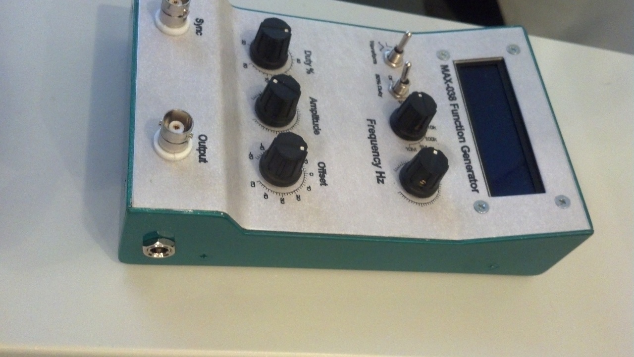

Elkészültem ezzel a max-038 alapú függvénygenerátorral. Minimálisat módosítottam rajta, így egy 9V AC adapterrel működik. Ez az első alu dobozom, legközelebb már másképp fogok hozzá
(#) kameleon2 válasza blaci hozzászólására (») Feb 14, 2013 /
Abszolút nem rossz kivitelezés, nem értem a mentegetődzést ! Maximum én nem szórakoztam volna ennyit - vettem volna egy döntött gyári dobozt. Semmi hibája - nekem tetszik.
(#) zolika60 válasza blaci hozzászólására (») Feb 14, 2013 /
Nagyon jó ez a doboz. Olyan igazi műszer kinézete van. Gratulálok! A belsejét megmutatod?
(#) Doncso válasza blaci hozzászólására (») Feb 14, 2013 /
Nagyon patent. Tetszik. Szép munka. Esetleg a végösszeget amibe neked van megtudhatom? kiváncsiság képen.
(#) (Felhasználó 46585) válasza blaci hozzászólására (») Feb 14, 2013 /
Ötletes a formája és nagyon szép. Ha neked ez nem tetszik, akkor nagyon kiváncsi vagyok a következőre...
(#) blaci válasza kameleon2 hozzászólására (») Feb 14, 2013 /
Félreérthető voltam, a kinézet nekem is tetszik, bár azért a tökéletestől messze van.
Maga a technológia volt problémás, mert közel 30 év kihagyás után kezdtem újra lemezmunkával foglalkozni, és azt gondoltam, mindenre emlékszem. Hát nem, de a következő dobozt már gyorsabban és precízebben fogom elkészíteni

Hmm.. Az anyagköltség kb. 20 ezer.
(#) skero válasza blaci hozzászólására (») Feb 14, 2013 /
Gyönyörű munka. Gratulálok!
(#) nagy hoho válasza blaci hozzászólására (») Feb 14, 2013 /
Nagyon szép, forma tervezett műszer. A feliratozás részleteibe beavatnál?

(#) blaci válasza nagy hoho hozzászólására (») Feb 15, 2013 /
A feliratozás FrontDesigner 2.0-val készült. Öntapadó fehér papírra nyomtattam, és kapott egy szintén öntapadó védőfilmet.

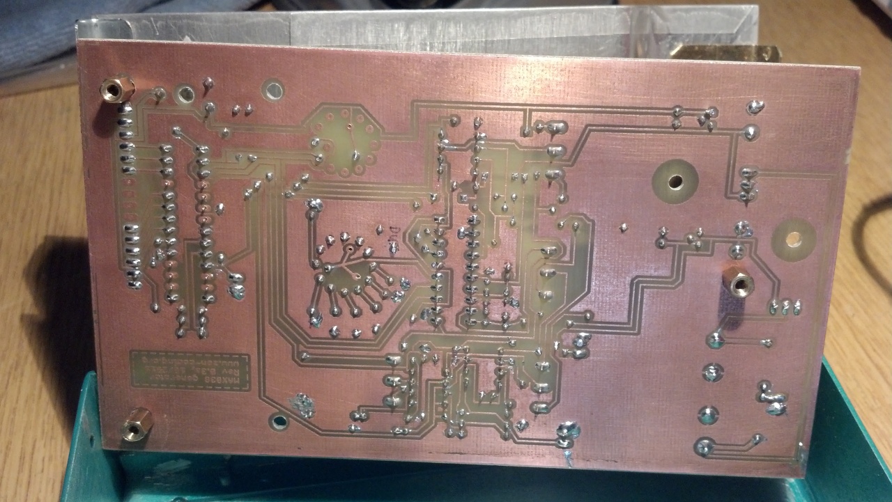

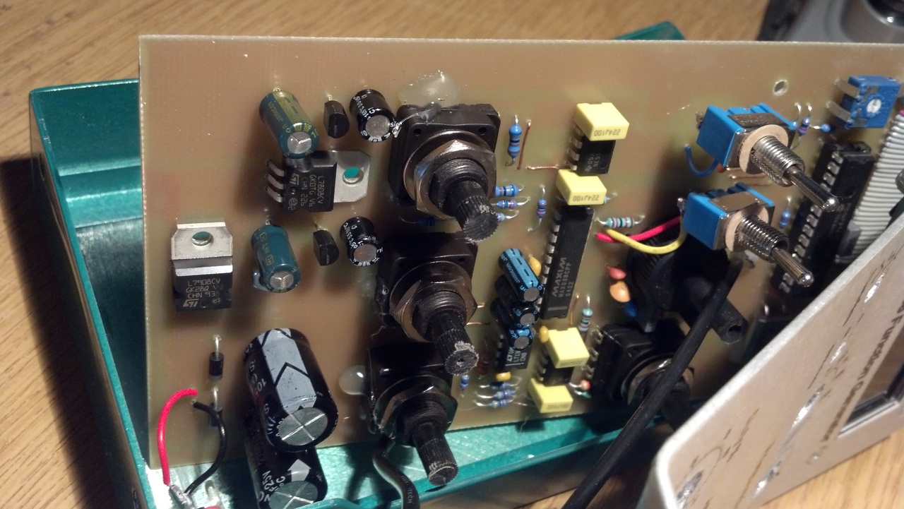

(#) blaci válasza blaci hozzászólására (») Feb 15, 2013 / 1
Két kép a belsőről, ennél jobban nem tudtam szétszedni. Ez az első vasalós technikával készült panelem. A vasaló egy GMP 17LSI volt.

Ha aludobozos munkára lesz szükségem, tudom kihez forduljak! Nagyon profi lett a kialakítás. Sok gyári termék ettől messze elmarad sajnos. Csak gratulálni tudok, jól összhangba hoztad a panelt a külsővel, a feliratokkal és a funkcionalitással. Sokan nem képesek erre főállásban, jól fizető munkahelyeken sem.

(#) Szpisti válasza blaci hozzászólására (») Feb 15, 2013 /
Nagyon ügyesen megldottad a dobozolást, gratulálok!
A fotón egy kis részleten látszik hogy L idommal rögzítetted a lapokat egymáshoz.
Gondolom ragasztással és nem forrasztással.

(#) Schnitt válasza Szpisti hozzászólására (») Feb 15, 2013 /
Ebben a hozzászólásban: Bővebben: Link a 2. fotón látszik az L idom magasságában 2 db kereszthornyos süllyesztett csavar, csak le van festve. Szerintem azok tartják össze.

(#) blaci válasza Schnitt hozzászólására (») Feb 15, 2013 /
Igen, ez a megoldás. Alul 3, oldalt 2 csavar fogja az L idomot.
