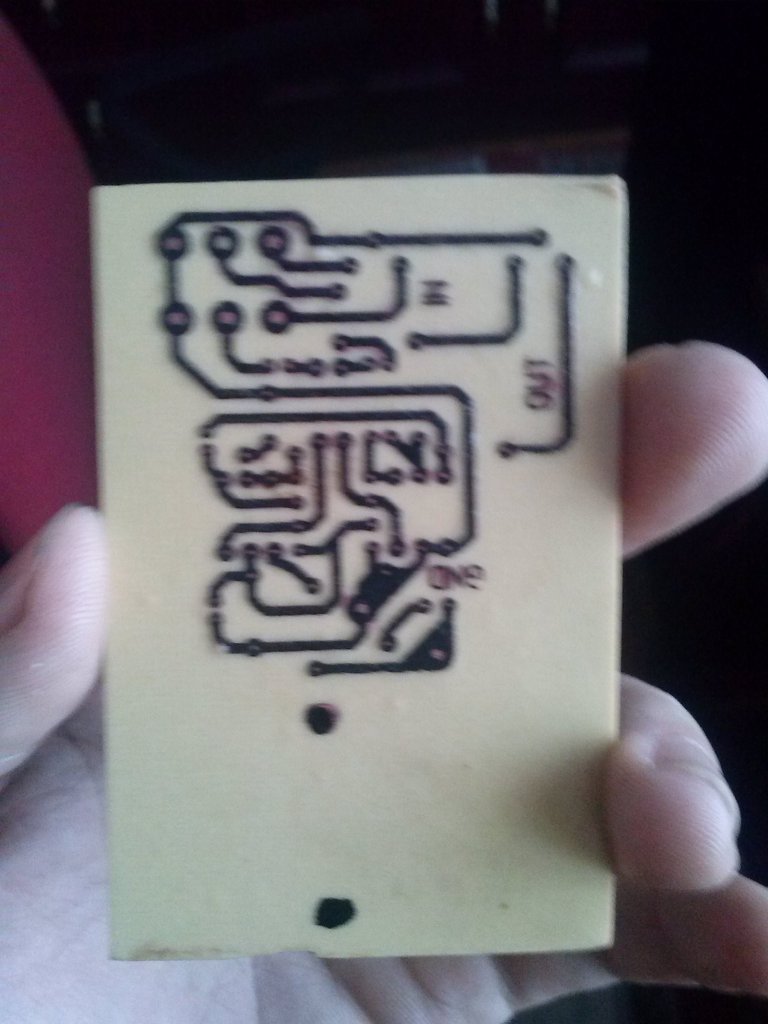

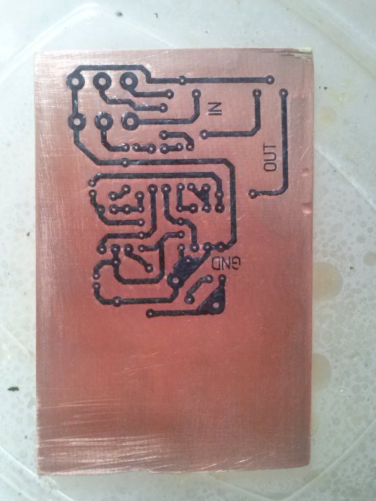

Sziasztok! Elkészültem egy előérősítővel, ami telefonhoz készült, a nyak vasalásos módszerrel készült, kezdenek mar valahogy sikerült vasalással is. Perpillanat 10x-s erősítése van az icnek. Felhasznált ic ne5532, a nagy hely a panelon, a 9 V os elemnek lesz, mellet két lyuk, az pedig hogy keresztbe egy szál dróttal ami nem engedi lotyogni ossze vissza az elemet. Beszeljenek a képek.

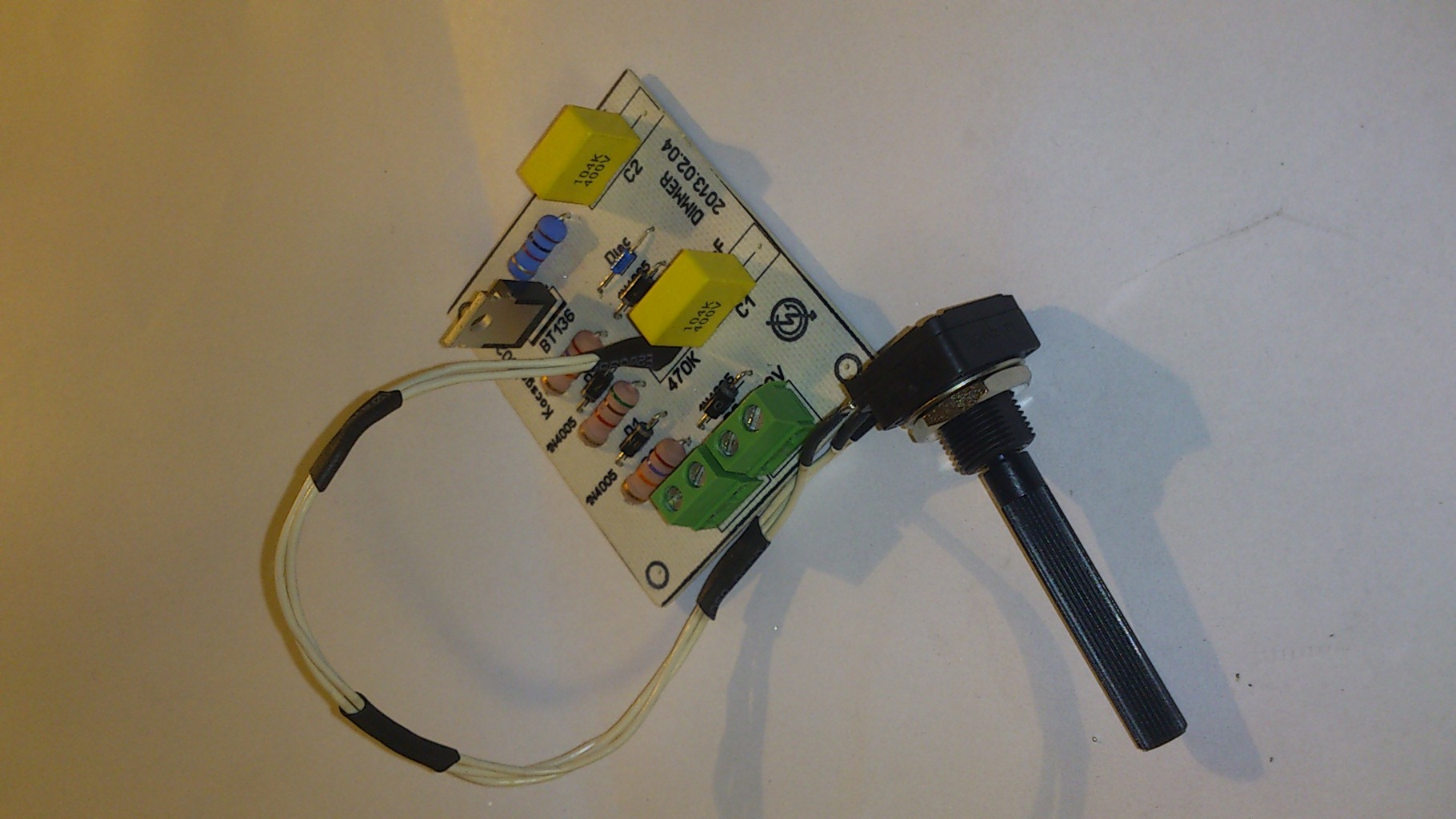

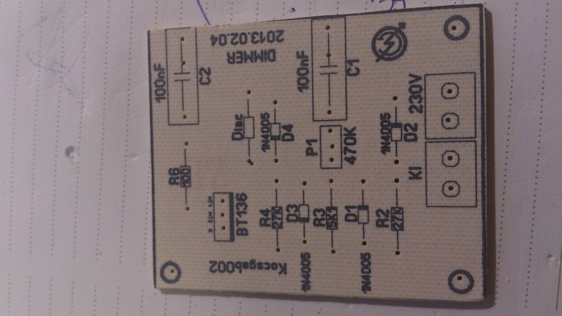

(#) kocsgab002 hozzászólása Feb 16, 2013 /
Nem nagy kaland, de azért felrakom a délutáni projektet.
Fázishasításos fényerőszabályzó. Rendben teszi a dolgát.
Még több kép itt:
A hozzászólás módosítva: Feb 16, 2013
(#) zolika60 válasza kocsgab002 hozzászólására (») Feb 16, 2013 /
Szép munka.

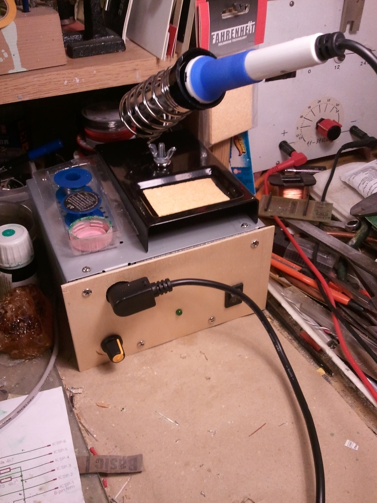

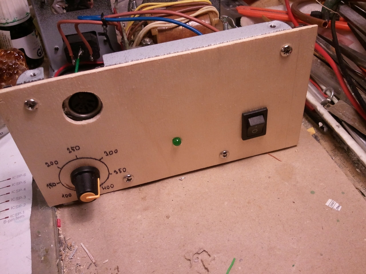

(#) kistee hozzászólása Feb 16, 2013 /
Elkészült a forrasztóállomásom. Eredetileg digitális hőfokkijelzést is akartam hozzá, de valamiért nem akarta az igazságot... volt a fiókban egy 7107 alapú DVM, azt terveztem beépíteni, de kb. fél perc üzem után eltűnt róla minden kijelzés és a 7805 igen melegedni kezdett...
Valahol azt olvastam, hogy a Solomon pákában K tipusú hőelem van, ezért a hőfokkalibrálást a neten található millivolt táblázat alapján végeztem.
Egy kiszolgált ATX táp dobozába építettem be. Az előlap azért lett fából, mert eredetileg opálos plexiből akartam, de az első fúrásnál megrepedt és ugyanazzal a mozdulattal bevágtam a sarokba... azóta is ott van. A pákatartó fixen rá van csavarozva a dobozra, ezért elég stabil.
(#) TAKLACO válasza kistee hozzászólására (») Feb 16, 2013 /
Tetszik a megoldas hogy pc tap dobozaba szerelted az elektronikat .A 3. kepen levo nyilas lattan ez jutott az eszembe...
http://www.hidramix.eu/lepcsosf2.htm

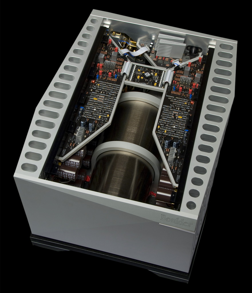

(#) szamóca válasza Doncso hozzászólására (») Feb 17, 2013 /
Papamaci! Azért van ráció a dologban, nagyobb monstrumok esetén. Lásd alant.
