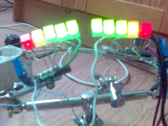

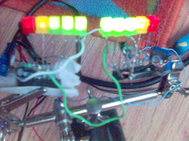

(#) Kovidivi hozzászólása Aug 12, 2007 /
Hello!én egy sztereó kivezérlésjelzőt építettem, an6884-es ickből. most még csak próbaképpen működik.
(#) Kovidivi válasza Kovidivi hozzászólására (») Aug 12, 2007 /
egy tesz: lm3915 és an6884 egymás alatt. 3gp formátumban

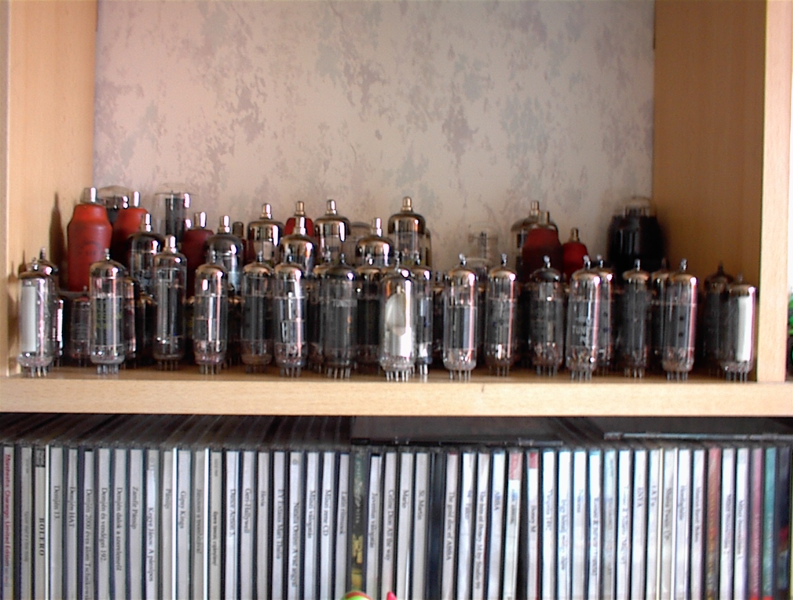

(#) Müszi hozzászólása Aug 12, 2007 /
Igaz nemtúl ki, mit épített, de gondolom megmutatom:
A teljes elektroncső gyűjteményem, a polcon 83 db cső csücsül, és 6 nemzetiséget is képviselnek!
Ezek az én kincseim.
(#) Gery válasza Müszi hozzászólására (») Aug 12, 2007 /
Ejha ez aztán a szép gyüjtemény
Mennyi ideje gyüjtőd?
(#) Müszi válasza Gery hozzászólására (») Aug 12, 2007 /
2 éve kezdtem el gyűjtögetni
(#) hnsz2002 válasza Müszi hozzászólására (») Aug 12, 2007 /
Nem irigyellek, amikor a polcon port kell törölni...
(#) Müszi válasza hnsz2002 hozzászólására (») Aug 12, 2007 /
Ma pakoltam fel őket
(#) zoly15 válasza hnsz2002 hozzászólására (») Aug 12, 2007 /
ha tenne 1 üveget a polc elé nem ékéne törölni
(#) zoly15 válasza Müszi hozzászólására (») Aug 12, 2007 /
szép kis gyüjtemény nekem csak 9 db-om van

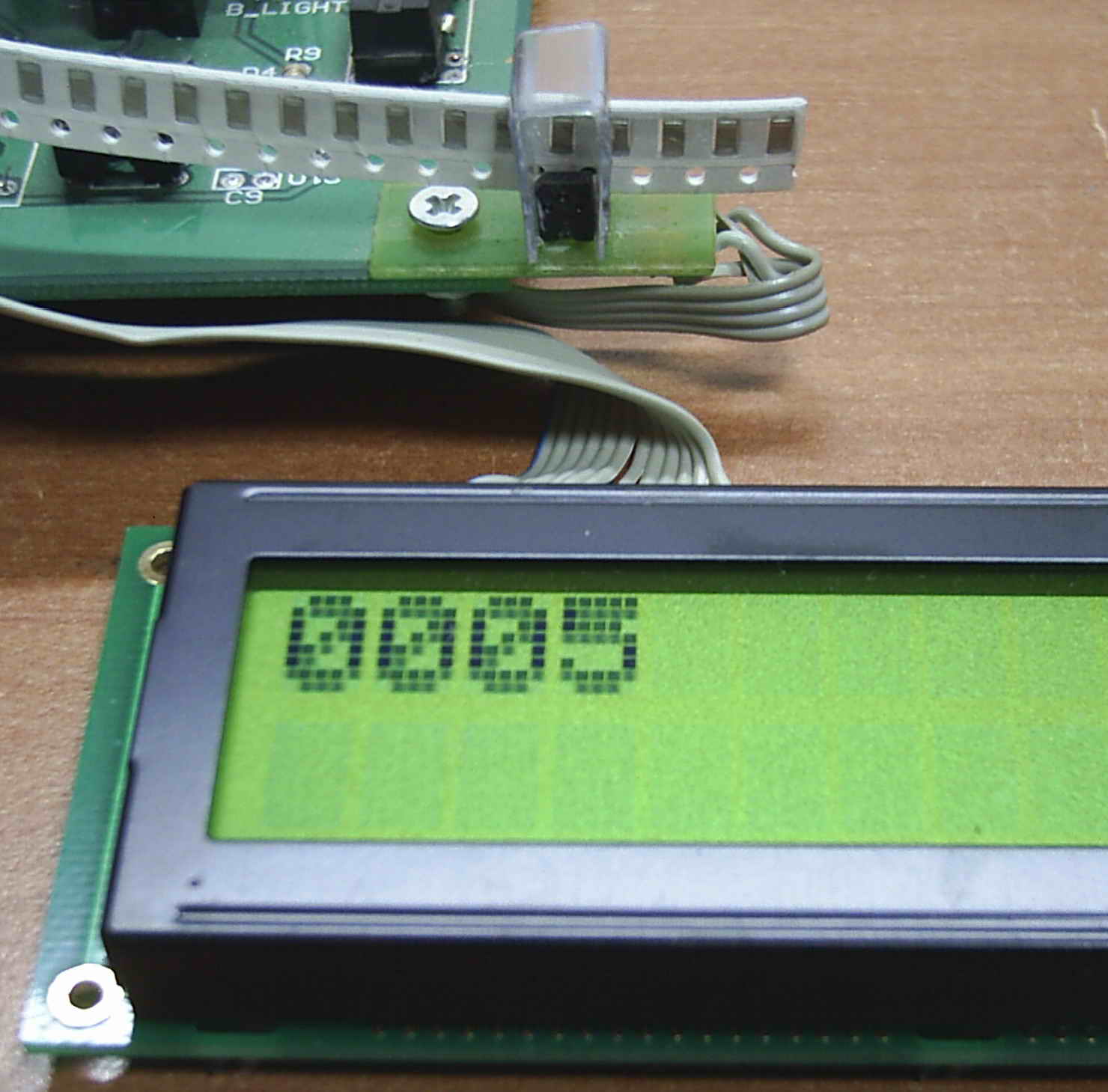

(#) Csibi hozzászólása Aug 13, 2007 /
A szukseg nagy ur!
SMD-ket szamolni azert igy konnyebb
(#) fureszk válasza Csibi hozzászólására (») Aug 13, 2007 /
Cool!
(#) zoly15 válasza Csibi hozzászólására (») Aug 13, 2007 /
szia!
először azt hittem hogy az ellenállásopn lévő számot olvassa le
de már látom hogy darabszámot mér és ez infrás cuucc?
UI.: nagyon szép és jó grat!
(#) fureszk válasza zoly15 hozzászólására (») Aug 13, 2007 /
Résoptós, olvasd el topi 2. robotos cikkét.
(#) Topi válasza Csibi hozzászólására (») Aug 13, 2007 /
Gratulálok!
Én is építettem már ilyet, az ellenállást és tranyót is tud számolni, mind SMD-ben mind normál reelben.
Sőt! Ha visszafele húzod az alkatrészt, akkor kivonja belőle! Ez fontos lehet, ha mondjuk túlhúzod...
(#) Frankye válasza Csibi hozzászólására (») Aug 13, 2007 /
Fain! Gratula!
(#) Csibi válasza Topi hozzászólására (») Aug 13, 2007 /
Koszi mindenkinek!
A visszafele huzasnal valoban problema van mivel akkor is +ba szamol. Mivel gyorsan es egyszeruen kellett megepitenem es a softal sem akartam sokat bajlodni inkabb ugy dontottem, hogy folytonosan egy iranyba huzigalom es akkor nincs gond
Igen, ahhoz már két opto kell, másfél reel lyuk távra.

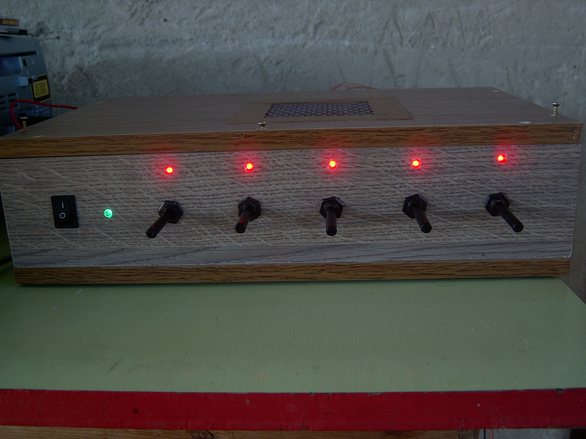

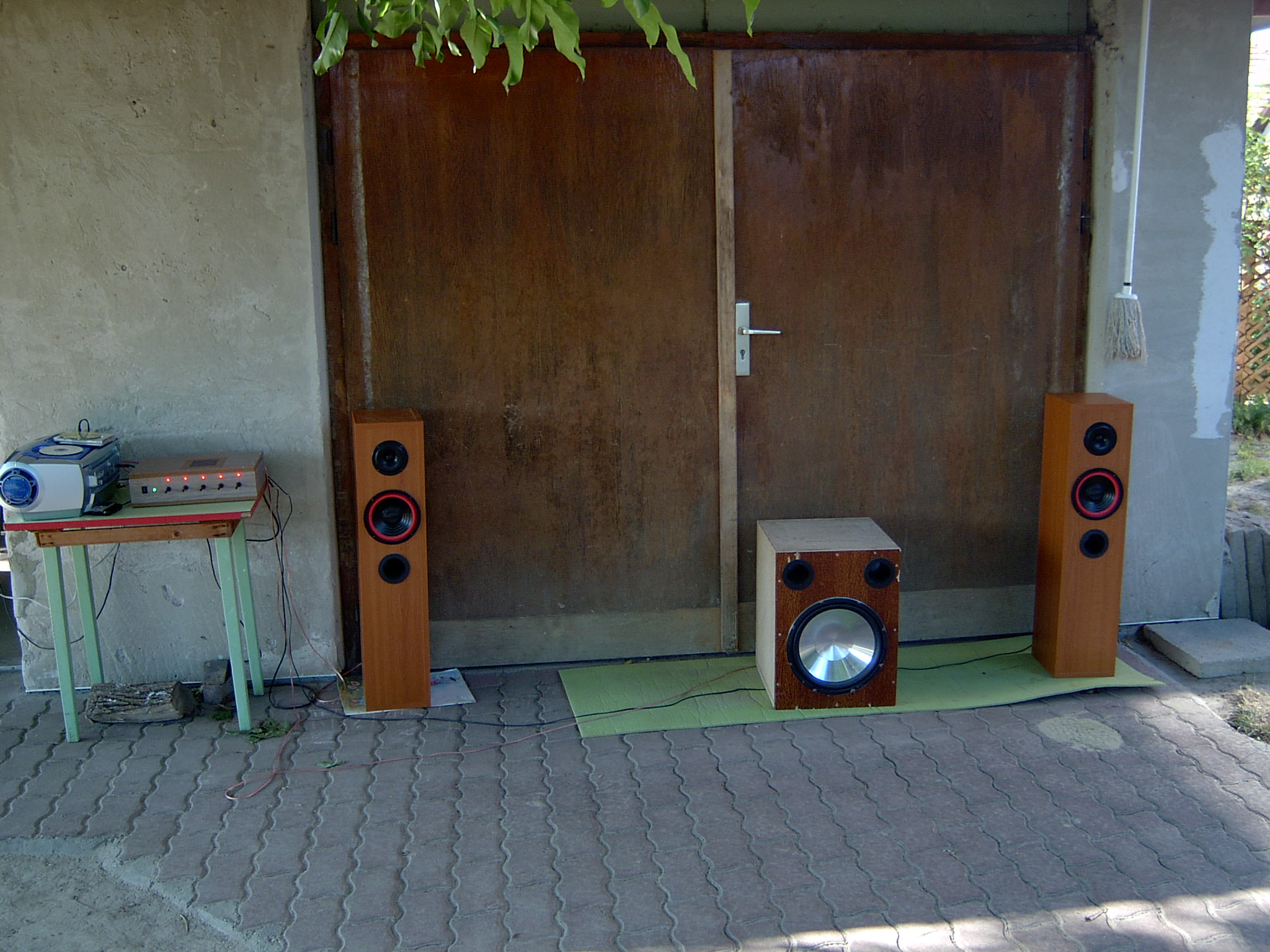

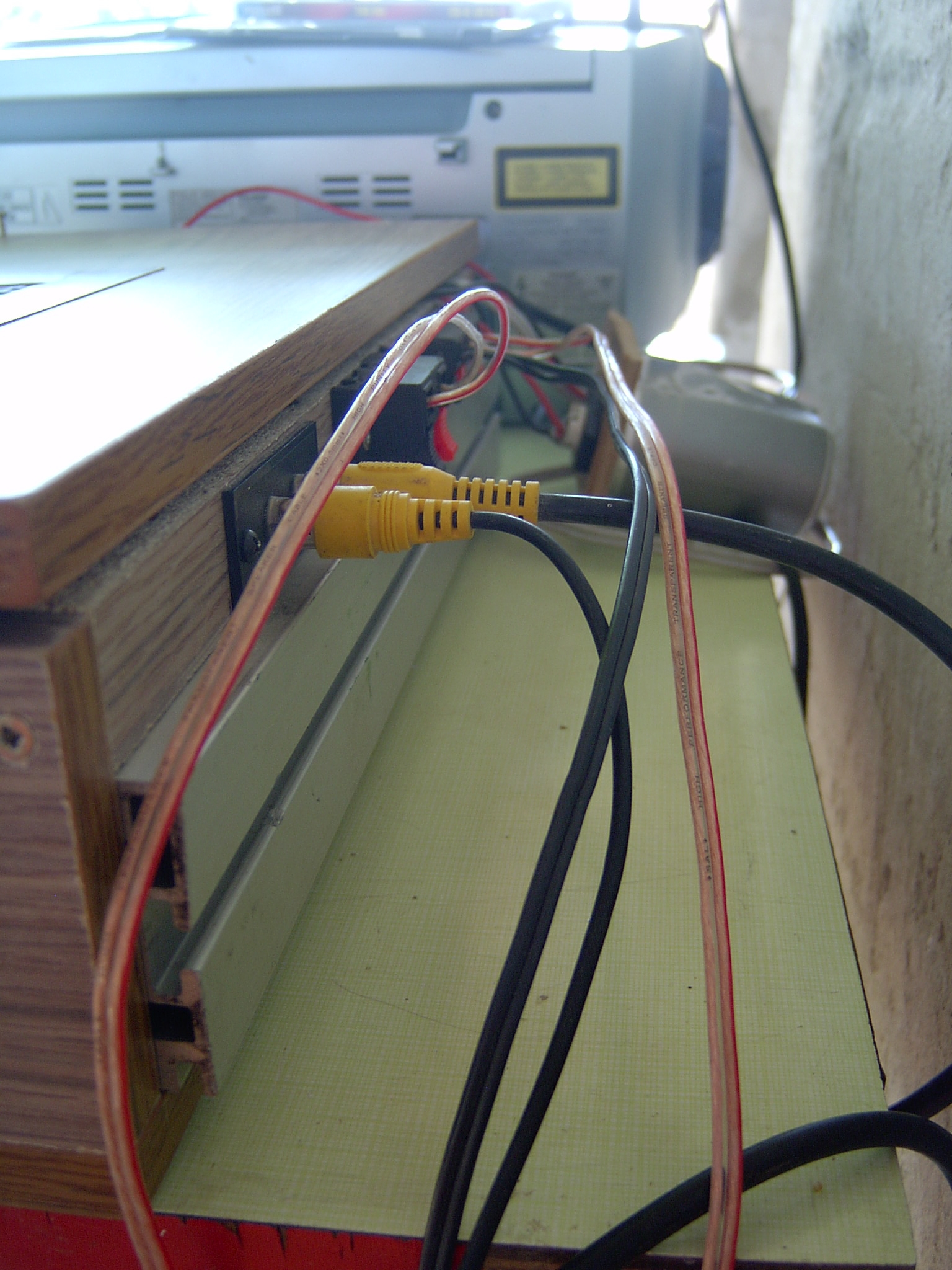

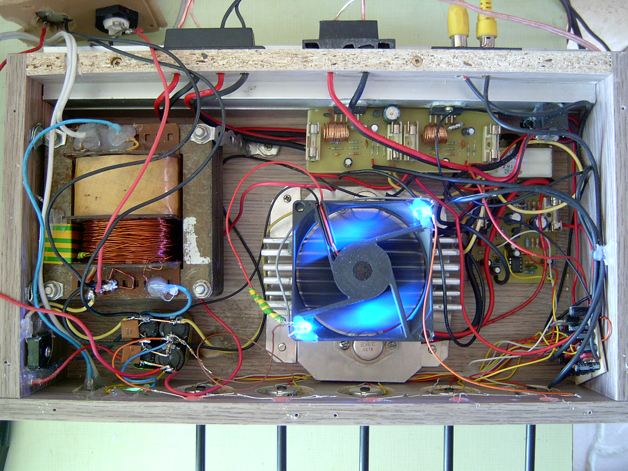

(#) cimopata hozzászólása Aug 13, 2007 /
Sziasztok:
Építetem egy erősítőt megrendelésre.
2 db LM3886 +LM1036 + 120W BDX66-67 végfok.
Sajnos a gazdájának az nem teccik hogy nagy basszusoknál nagyon mozgatja az erősítő a membránt.
Szerintetek ez rendellenes vagy nem kell vele foglalkozni?
(#) szabi83 válasza cimopata hozzászólására (») Aug 13, 2007 /
„nagy basszusoknál nagyon mozgatja az erősítő a membránt”
Xmaxon belül van és nem torzít szól rendessen, akkor az normális
(#) Peti_85 válasza cimopata hozzászólására (») Aug 13, 2007 /
Az lenne rendellenes, ha nem mozgatná a membránt!
De egyébként csatlakozom az előttem szólóhoz, ha nem torzít és bírja a hangszóró, akkor semmi probléma!
Egyébként jól néz ki
(#) Gory válasza cimopata hozzászólására (») Aug 13, 2007 /
Ha tudod próbáld ki nagyobb kondikkal a tápban, hátha az segít.
(#) Kovidivi válasza cimopata hozzászólására (») Aug 13, 2007 /
hello!Szép munka! Te tekercselted a trafót?
(#) cimopata válasza szabi83 hozzászólására (») Aug 13, 2007 /
De van egy ugyanilyen reősítőm uPC1892 vel és annál alig mozog. Nemkell hogy maxon mennyen már fél hangerőnél is eléggé kijár.
Egyébként engem nemzavar, de a gazdáját nagyon ugyhogy valamit csinálnom kell vele.
Én az LM1036 ra gyanakszom
