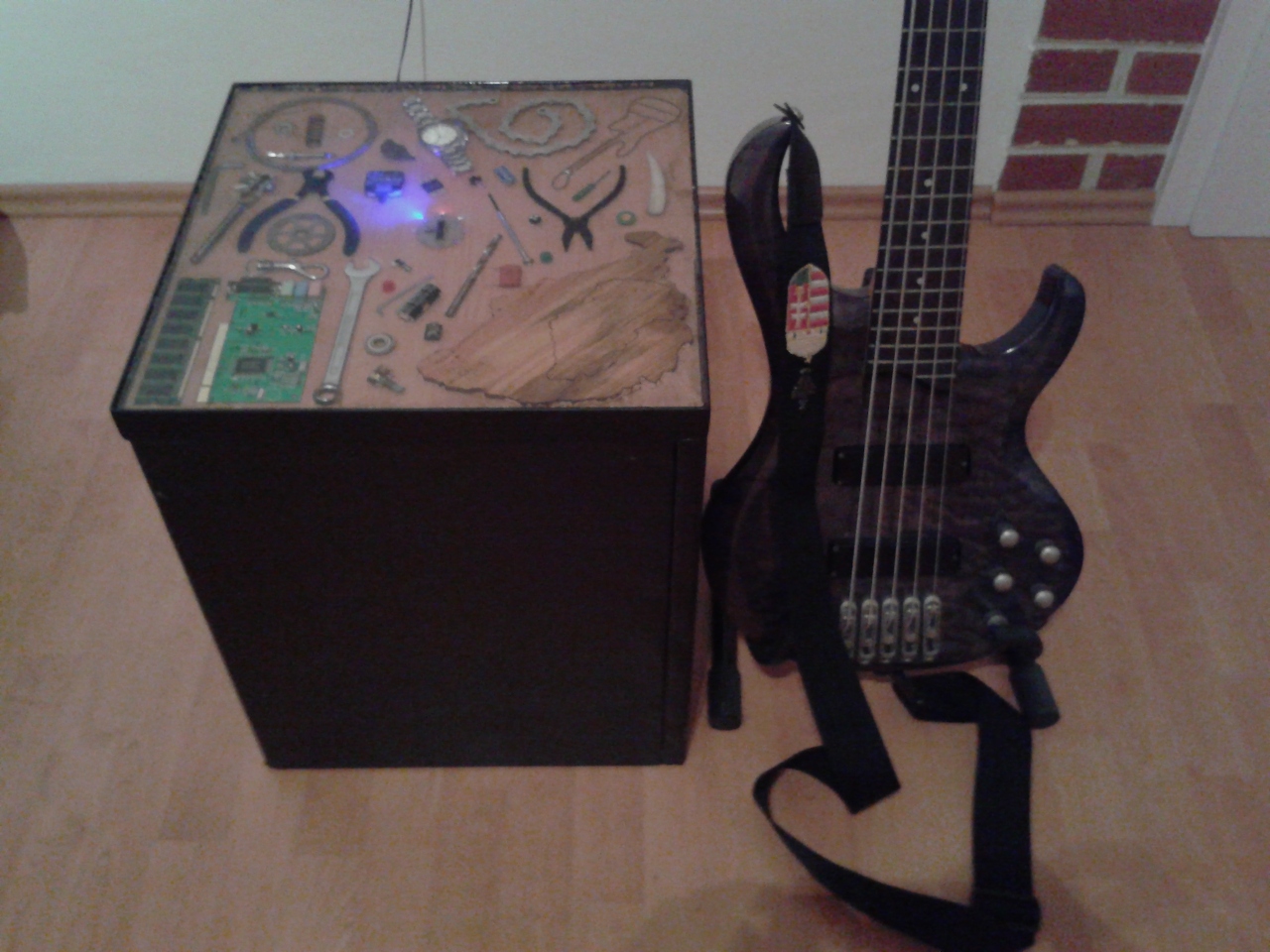

(#) Keresztes Vitéz hozzászólása Nov 4, 2013 1 / 3
Kis szobával rendelkezőknek ajánlanám figyelmébe ezt a kis asztalt. Olyan tárgyakat használtam fel a "díszítésre", amiket kidobni nem akartam, viszont a helyet foglalták. Az alapmérete 40x40 cm, magassága 45 cm. A felső keretet 30-as szögvasból készítettem, az oldalai bútorlapok, amiket bevontam műbőr hatású szövettel. A vas keret aljába nekem a parkettából maradt anyag került. Erre tettem rá a különféle eszközöket, szerszámokat, dísztárgyakat. A kisebbeket leragasztottam. Utolsó lépésként az egészet kiöntöttem víztiszta polisztirol gyantával. Külön érdekessége, hogy a középen levő kis szerkezet működésre bírható, és mivel víztiszta tokozású LED-ekkel szereltem, aminek a fénytörése közel megegyezik a használt műgyantáéval, így csak a LED-ek anódja és katódja látszik, a tokozás nem. Ez már csak a működés szempontjából is fontos, hiszen így olyan, mintha tényleg a műgyanta világítana. A basszusgitár csak a méretek szemléltetésére szolgál. Néhol homályos, mert a húrt nem pucoltam meg előtte, és a gyanta lemosta a ujjról ottmaradt szennyeződéseket, valamint a gyanta zsugorodási hajlama miatt a kerettől néhol elvált. Ennek ellenére szerintem mutatós és érdekes látványt nyújt.

(#) kameleon2 válasza Keresztes Vitéz hozzászólására (») Nov 5, 2013 /
Hűűűűűű! Milyen ciki lehet, ha nem találod a csípőfogót és ott virít előtted
(#) proli007 válasza kameleon2 hozzászólására (») Nov 5, 2013 / 1
Az még nem gond. De ha a hazádat nem találod..
(#) nightlife válasza proli007 hozzászólására (») Nov 5, 2013 /
Azért nem találja, mert a memóriáját is elvesztette.
Vitéz: Irgalmatlanul ötletes dolog ez
(#) kameleon2 válasza nightlife hozzászólására (») Nov 5, 2013 /
Én azért óvatosabb lettem volna. Inkább üveglap. Szükség esetén legalább be lehet törni
(#) Szammer válasza kameleon2 hozzászólására (») Nov 5, 2013 /
Ötletes, de engem egy középkori kínzókamra bemutató termére asszociál.
