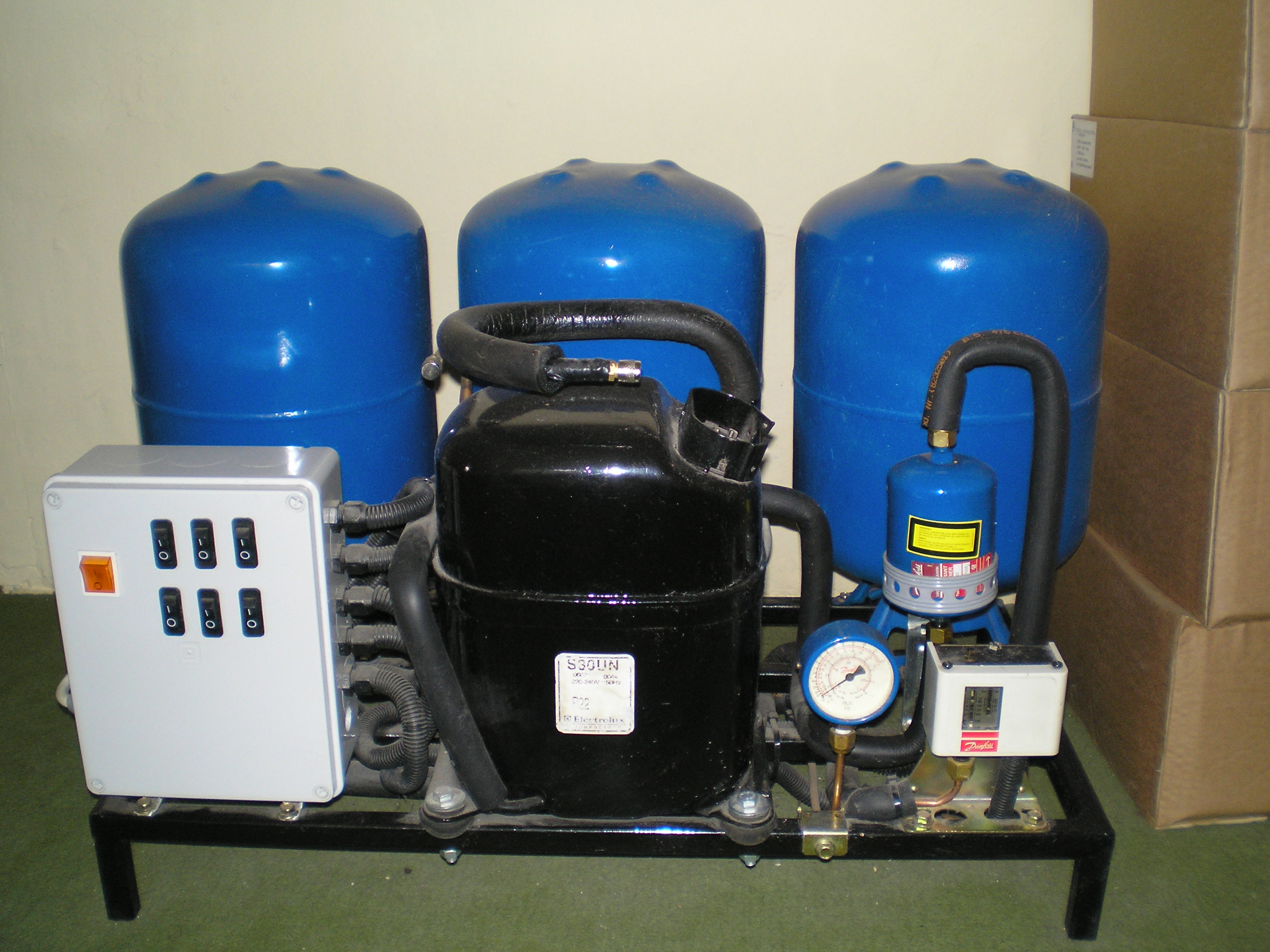

Ez pedig a sajat tervezesu festo kompresszorom.3db r22es freongazos palackot atfestettem kekre,egyszeru nagszeru,Elektrolux ablakklimabol kipottyant a motor+mosogep magnesszelepek ami picit olcsobb volt pl1 danfosstol.10legkorre van atesztalva gyarilag,de en 15legkornel tartok s birja.

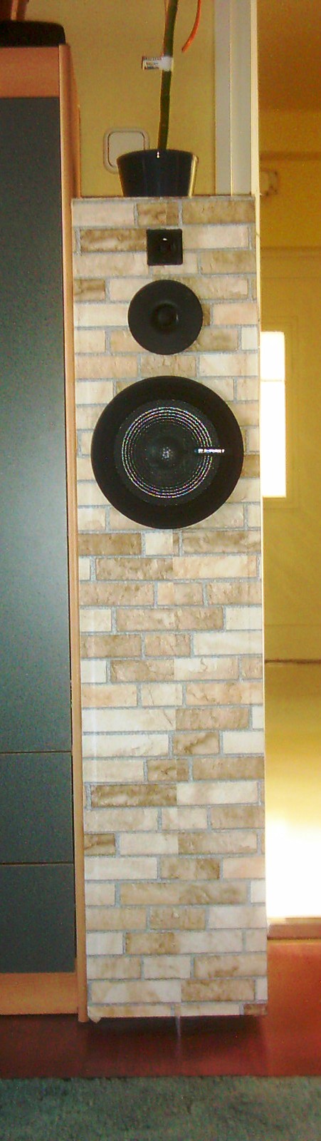

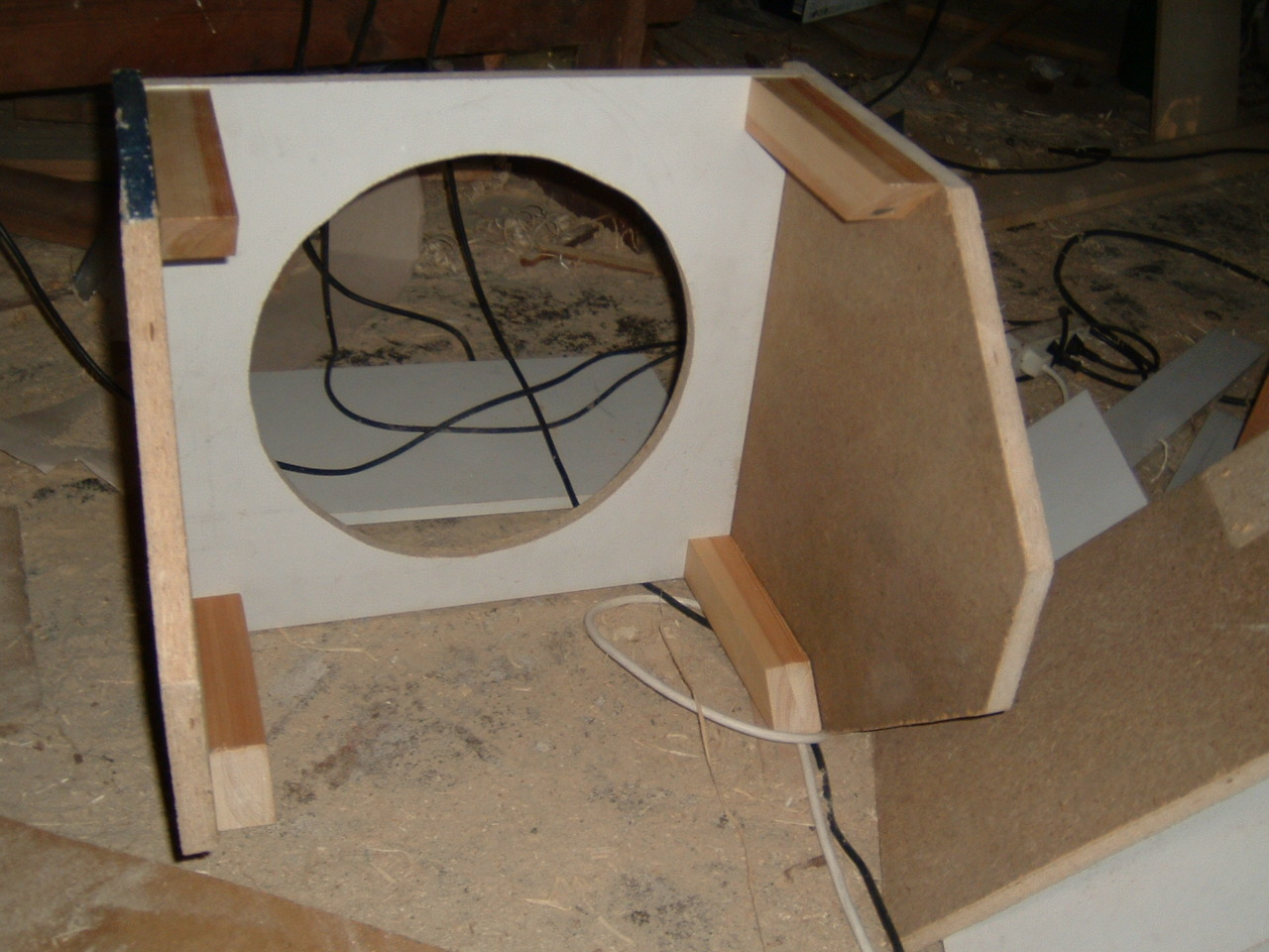

(#) tatabike hozzászólása Aug 24, 2007 /
sokan bemutatták a hangfalaikat, én is megmutatom az enyémeket, amiket én építettem. A többi (még 2 pár), gyáriak, így azokat nem mutatom meg... Az öcsém találta a neten ezeknek a ládáknak a terveit, és az alapján csináltam meg. Nyitott az alja, ezért áll tüskéken, és egy megtört, ferde hangcsatorna-szerűség van benne, ami alulról indul a homlokfal tövéből, és hátrafelé dőlve megy kb. a mélynyomó aljáig, ott megtörik, és még ferdébben felmegy kb. a mély tetejéig. Nekem tetszik, ahogy szól, bár gagyi a mély benne, valami szutyok SAL (200 mm-es), a rácsot is azért tettem rá, mert gusztustalan ezüst színű a membránja, ez látszik is a képen. A nagyobbik magas nem tudom milyen, a kisebbik meg Jamo. Az öcsémnek van négy ilyen a házimozijában, azok nagyon durvák, mindegyikben két mélynyomó van, meg két magas, persze Jamo az egész cucc, a ládákat meg egy asztalos csinálta cseresznyefa borítással, szépek, és nagyon jól szólnak. Nálam csak szinte dísznek vannak, mert ugye nem lehet hajtani őket az asszony miatt, így meg se rezdülnek a mélyek membránjai, ha zenét hallgatok.... Amúgy egy STK 4172II-es végfok hajtja.

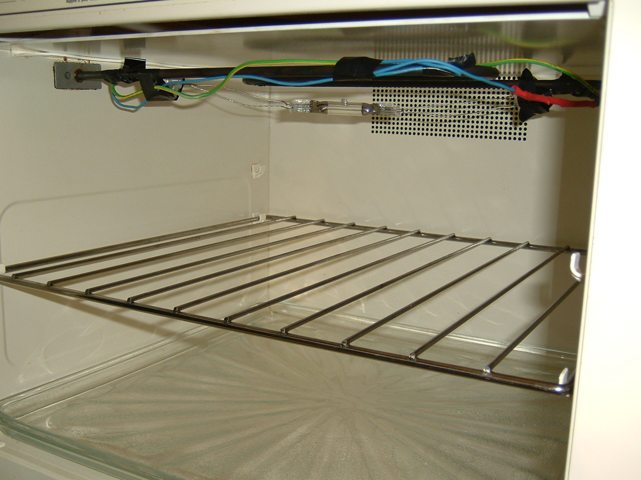

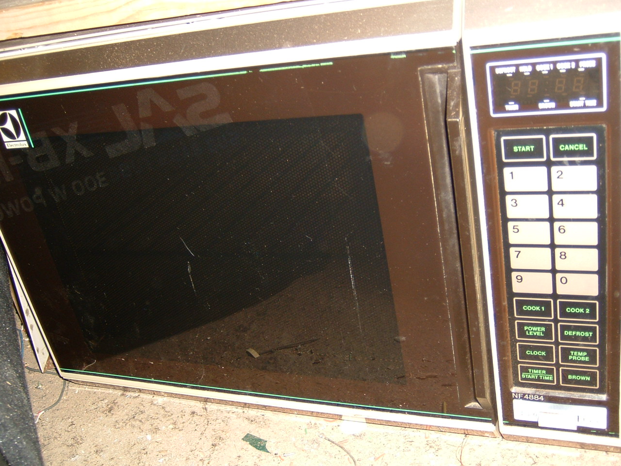

- Ez a levilágitóm, most lettem kész vele. A mikrosütö doboza nagyon bevált. A grillezö áramkörébe kötöttem a lámpát. Nagyon pontosan lehet követni, hogy hány percet és másodpercet világitom a nyákot. A mikró részét kikötöttem. Lehet, hogy a rács alá beteszek még két kis tálkát az elöhiváshoz és maráshoz, hely van benne böven, mert hatalmas szerkezet, amugy a mikró ingyen volt, kukáztam.
KÖSZÖNET az égöért Örült Ödönnek!!!

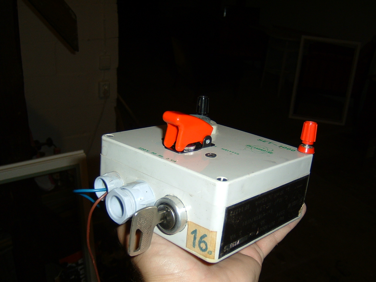

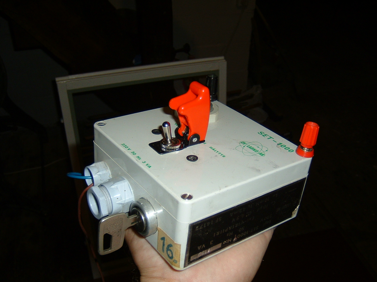

- Szilveszteri bolondozáshoz készitettem egy rakéta inditót. A kapcsoló pont olya, mint a filmekben, innen is jött az ötlet. A klucs is szükséges az inditához

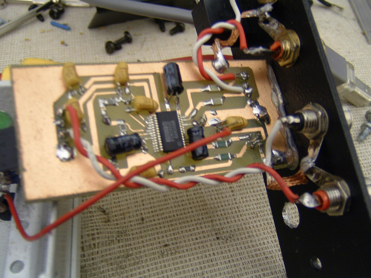

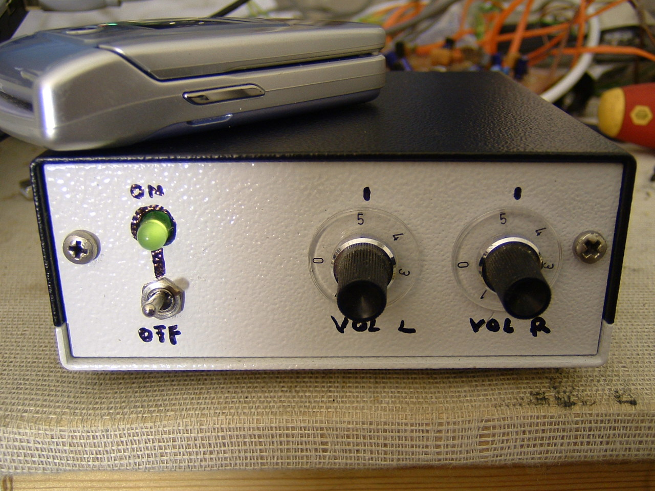

- USB-s hangkártya pcm 2902 vel. A dobozba még szeretnék beépiteni egy fm modulátort, egy kis erösitöt és egy 1:1 es leválasztót a bemenetre. Eddig nem volt még sajna idöm befejezni.

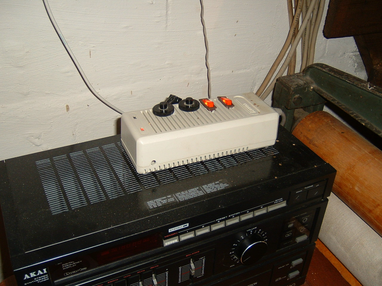

- Fénypult, 2 kapcsoló és két fényerö szabályzót tartalmaz. Abszolut kukázott minden része. A szabályzókat porszivókból szedtem ki.

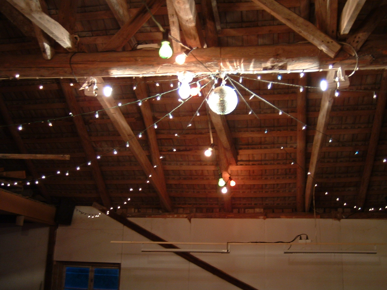

- Ezeket müködteti a fénypult, a tükörgömböt pedig egy mikrosütö tányérforgató motorja forgatja.

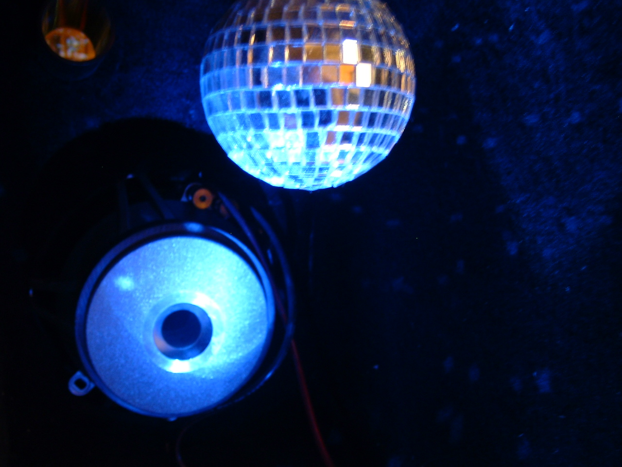

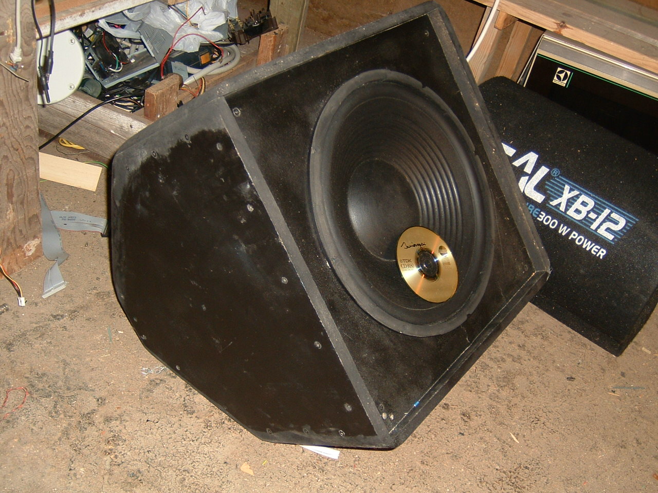

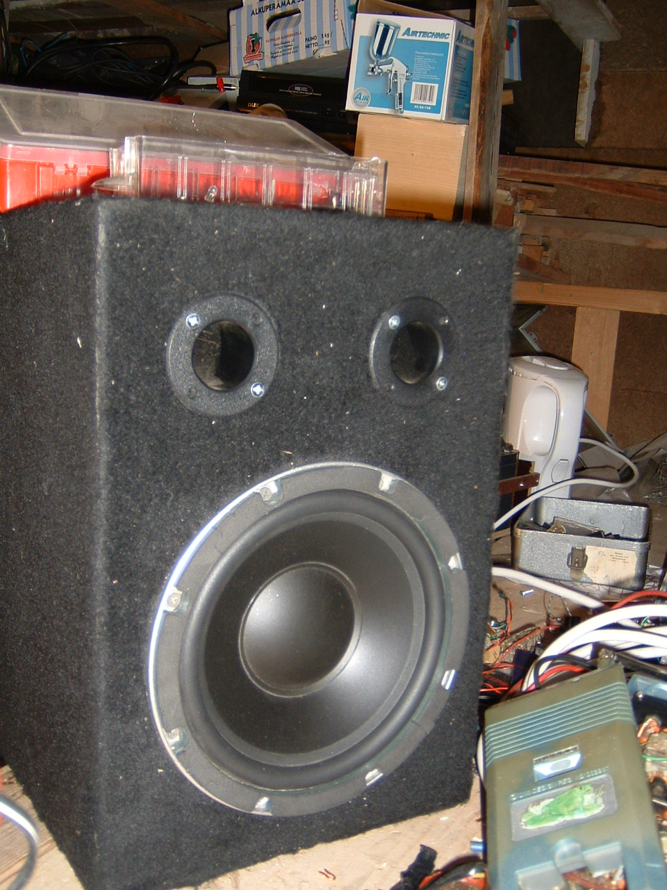

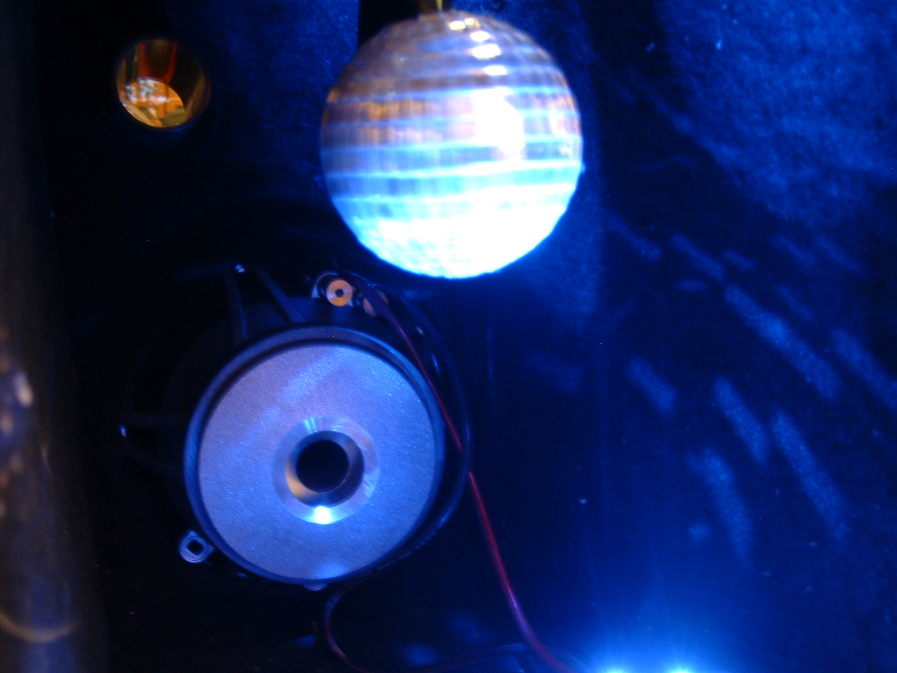

- Ez a szubládám, amikor készitettem sajnáltam, hogy a hangszóró hátsó részét sosem láthatom, ezért egy plexi lesz a hátlap( már megvan a plexi, csak idöhiány miatt nem tettem még fel) Aztán megvilágitottam a hangszórót és raktam bele egy kis tükörgömböt(ezt is egy mikrósütö tányérforgató motorja forgatja) Lesz benne még világitó táncparkett és bárpult is. A kis stroboszkóp is nagyon jol mutat benne, csak müködés közben azt nem tudtam lefotozni. Egy komplett szorakozóhelyet gondoltam berendezni, csak még nem volt idöm befejezni.

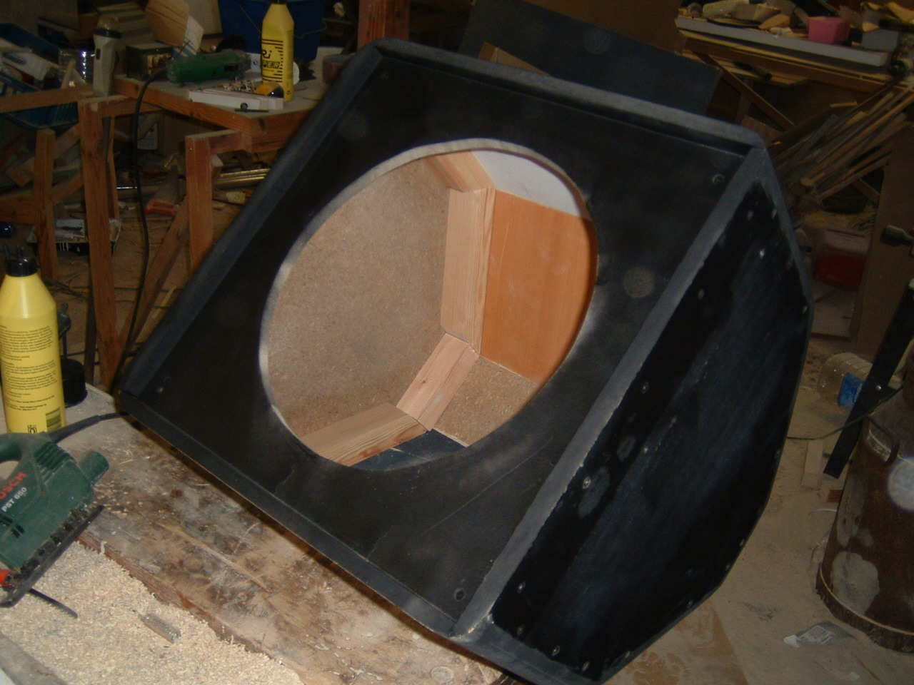

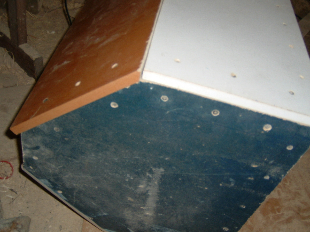

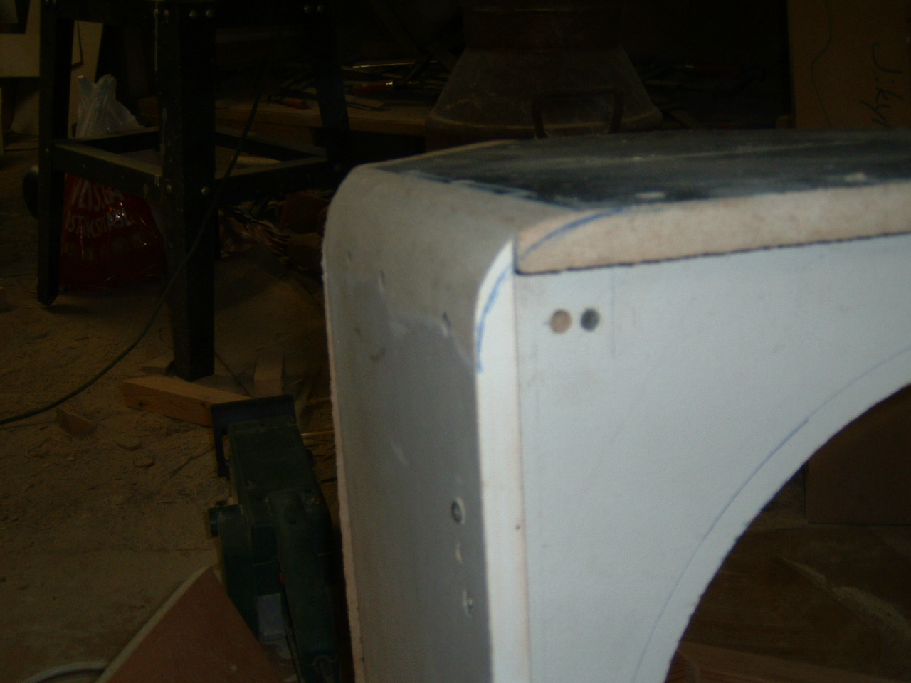

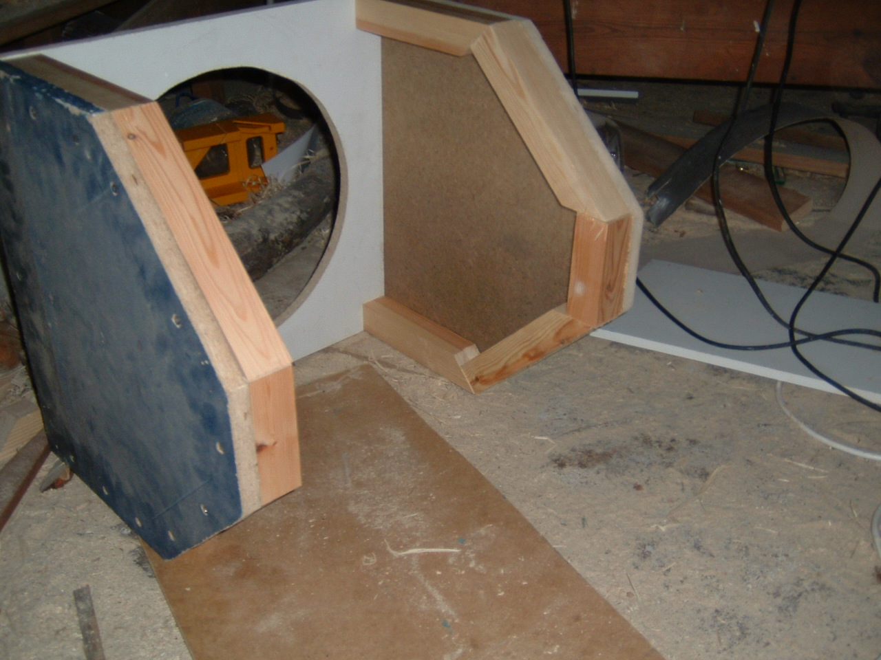

- Pár napja volt egy koncert, ahol a nagybögömmel kellet játszanom. Azt mondták, hogy egy nagyobb helységröl van szó. Szükségem volt valami erösitésre, ezért is csináltam magamnak egy hangszererösitöt.
Mivel nem volt épp anyag amivel bevonhattam volna ezért csak lefestettem, de majd szépen bevonom. Az alakja azért is ilyen, mert igy magunkfelé is tudjuk forditani, mint egy monitor hangfalat vagy kifele. Az erösitö kezelö gomgbjai a hátoldalon lesznek.

Huhhhh! Ezek nagyon jól sikerültek. Tetszik a rakéta indítód.
Gratulálok az összes művedhez!
(#) Frankye válasza huhuu hozzászólására (») Aug 25, 2007 /
A rajéta indítóhoz a véletlen megnyomás (pontosabban: bekapcsolás) ellen védett, fedeles kapcsolót honnan szerezted be?
Egyébként remek munkák, az összes kalapomat megemelem!

Itt a honlapja az üzletnek ahol vettem, nem találtam rajta meg,de beszkenneltem a katalogusból a képet.
Netröl sajnos nem lehet rendelni. 4,5 euro kb. 1125 forint volt a kapcsoló.
http://www.biltema.fi
Ez a kapcsoló fönt van. Lent jobb alul van komplett kapcsoló pult is nitrós kocsikhoz, de az kicsit drágább.
