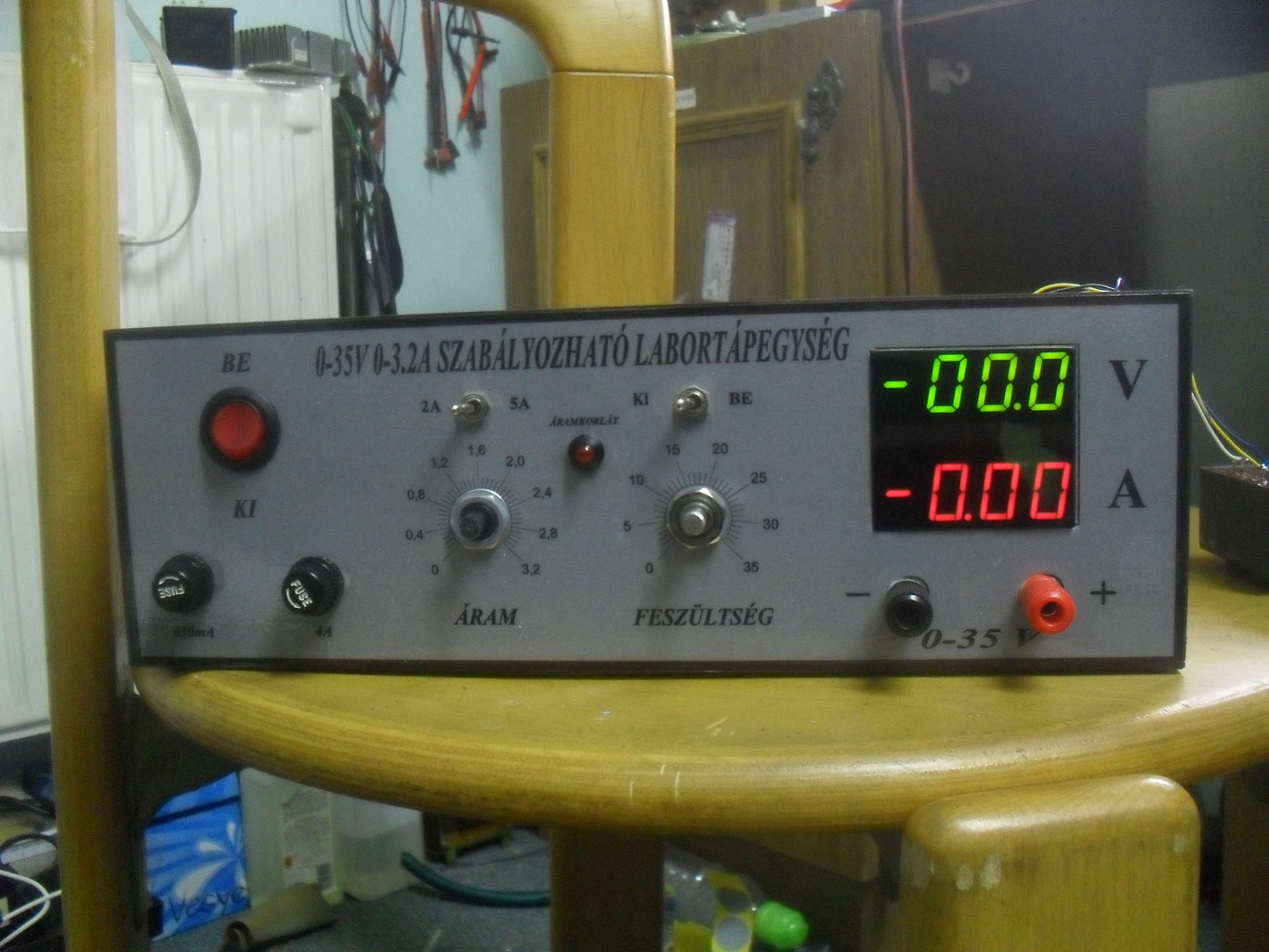

Alakulgat a dolog!!!
(#) depi52 válasza lajos1969 hozzászólására (») Feb 1, 2014 /
Jól néz ki szép a feliratozás meg az eltérő színű kijelző, de ami feltűnt 3,2A van a nevében de kapcsolható 5A-ig?
(#) mikrokapcsolo válasza lajos1969 hozzászólására (») Feb 1, 2014 /
Jól néz ki! A "2A 5A" kapcsoló méréshatárt vált a kijelzőnek? Vagy mi a szerepe?
(#) lajos1969 válasza depi52 hozzászólására (») Feb 1, 2014 /
A trafóm kb ennyit bír max, ez is bőven elég!!
(#) lajos1969 válasza mikrokapcsolo hozzászólására (») Feb 1, 2014 /
Igen méréshatárt vált!
Így már világos, akkor az elektronika bírna többet is csak a trafó miatt van úgy ahogy.
Akkor viszont érdemesebb lett volna fixen 5A-en hagyni, mert ha véletlen átváltod 2A-re 3A-nél, lehet, hogy megköszöni a kijelződ.
Igen úgy ahogy mondod.
Ez még megoldható, nincs még vezetékelve, ma eddig jutottam majd holnap folytatom!
Meg lehet, csak akkor is ott marad a kapcsoló, vagy a helye. Kösd be, csak akkor hagyd midig 5A-n, és csak ha kis áramot veszel ki, és azt szeretnéd pontosabban mérni, akkor pöccintsd át, hátha pontosabb 2A-es skálán. (Csak ne felejtsd el visszakapcsolni)
Oké köszi a tanácsot!!!
(#) Alkotó válasza lajos1969 hozzászólására (») Feb 1, 2014 /
Feltételezve, hogy azt a kijelzőt használod, amihez én terveztem panelokat, akkor ezt nem javaslom. Igenis hagyd meg a 2A-es méréshatárt, mert sokszor jól jön a mA-es felbontás. Ha ebben az állásban több mint 2A folyik, akkor semmilyen baj nem történik, csak túlcsordul a kijelző, ami jelez is neked. Ettől nem kárososdik semmi, csak nem látsz leolvasható értéket. Ilyenkor vagy csökkented az áramot, vagy átváltod.

(#) mikrokapcsolo válasza Alkotó hozzászólására (») Feb 1, 2014 /
Nem tudtam, hogy milyen Mérőmű van benne, ezért írtam neki feltételes módban, hogy tönkre is teheti.
(#) kirally válasza mikrokapcsolo hozzászólására (») Feb 1, 2014 /
Vagy van olyan kapcsoló, ami úgy működik mint a nyomógomb. Bekapcsolod és visszaugrik.
Amíg pontosabban akarsz mérni, addig nyomva tartod.
Egyszer véletlenül ilyet vettem.

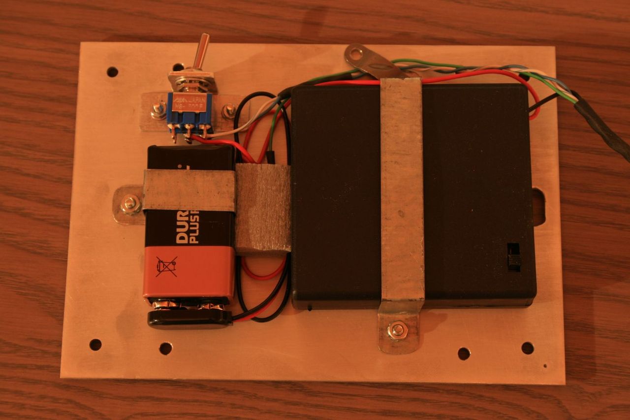

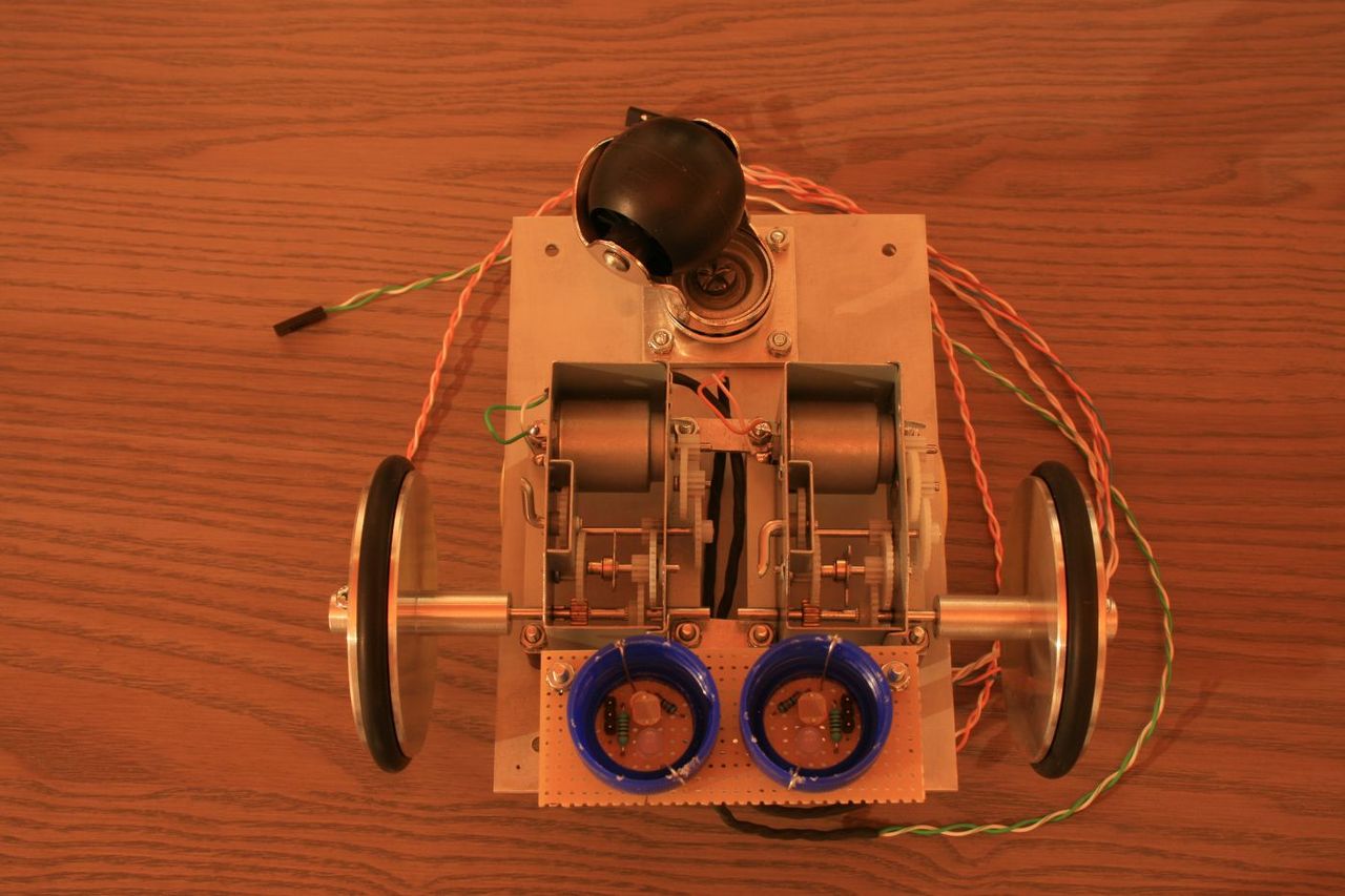

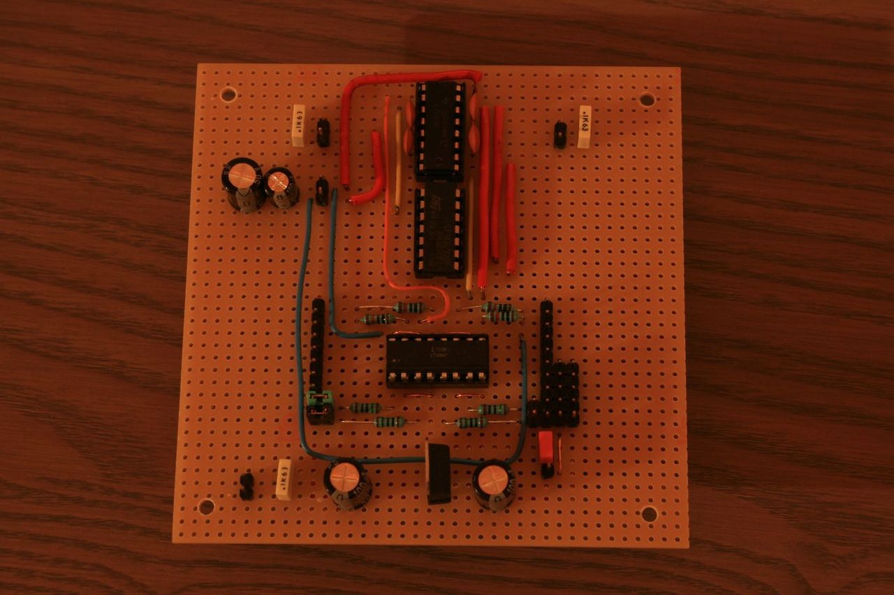

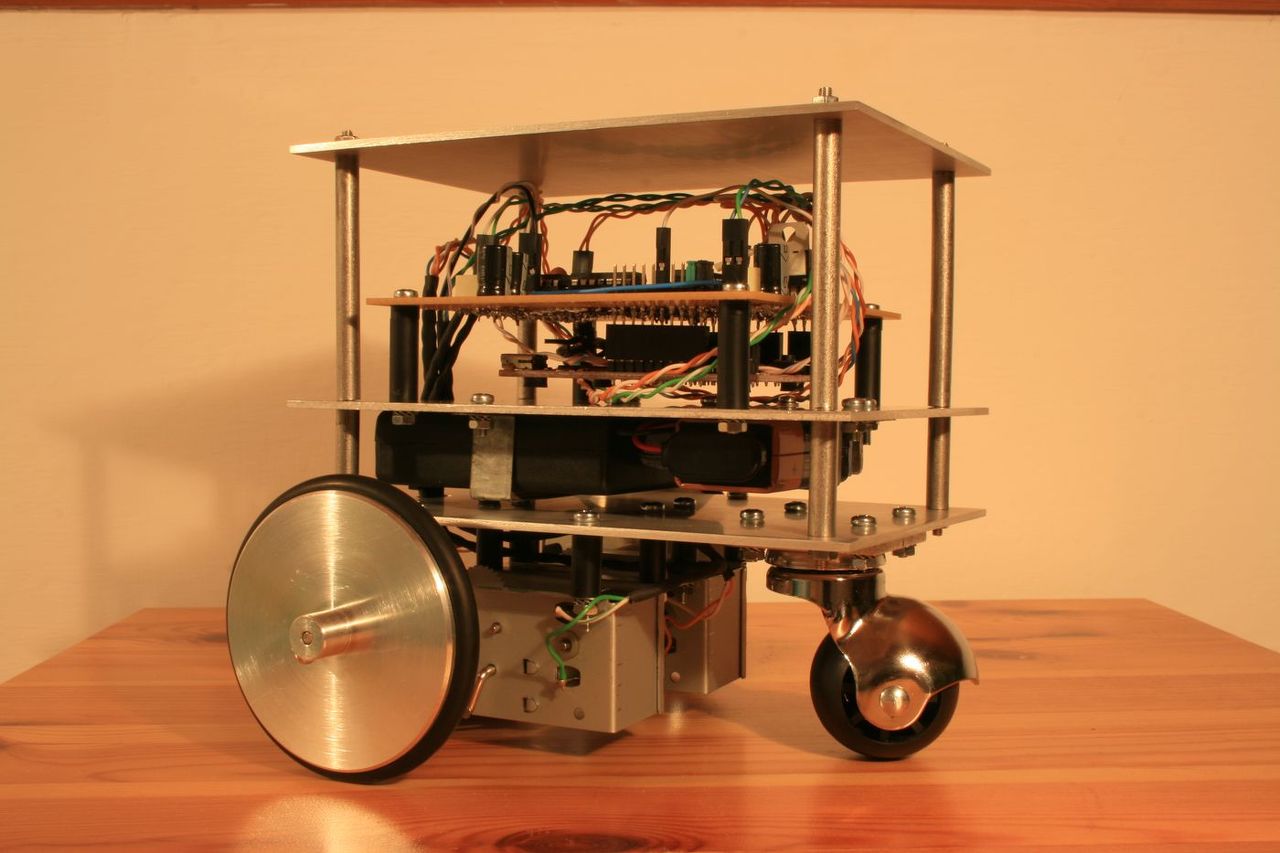

(#) exabit hozzászólása Feb 1, 2014 / 1
Vonalkövető robot, az itteni cikk után szabadon.
Elég sokáig tartott míg elkészült, de kezdőként egész sokat tanultam belőle. Ami azt illeti van benne anyag bőven: a súlya 1000g lett. Kicsit lomha, de legalább működik.

(#) lajos1969 válasza Alkotó hozzászólására (») Feb 2, 2014 /
Oké köszi, úgy teszek!!
(#) Johnny0004 válasza exabit hozzászólására (») Feb 2, 2014 /
Mely vonal mentén kecmereg, próba nyákkal is helyes, gratulálok mind ehhez. (köbzolit folytatva a vers egy lehetséges alternatív befejezése.)

(#) kaqkk válasza Johnny0004 hozzászólására (») Feb 2, 2014 / 1
Mekk Elekesen kedves , emberesen rendes de emberem tervezhetne bele egy rendes rezes lemezt Gratula Szép lett !

(#) sargarigo válasza kaqkk hozzászólására (») Feb 2, 2014 /
Rendes rezes lemez eme szerkezethez teljesen felesleges! Nem ez rejte neheze, de ez egyenesen tekeregve nehezen mene! Rendes ember nehezen terveze, ez szerkezet megyen egyenesen tekeredve Ezen szerkezet egyenesen remek!

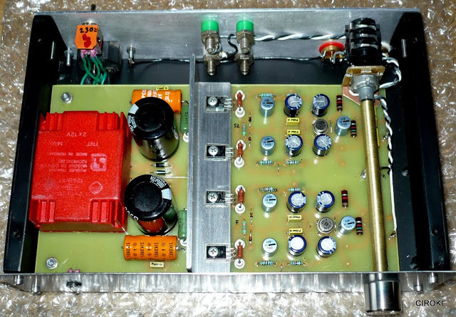

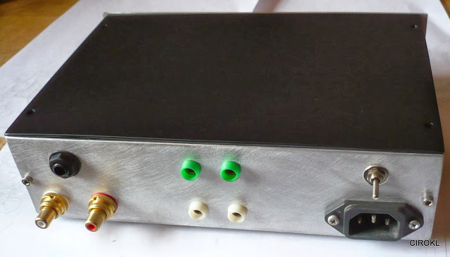

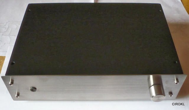

(#) CIROKL hozzászólása Feb 2, 2014 / 3
Tiszteletem !
Egy kis fejhallgató erősítő ami most készült .
ESP névre hallgat , egy kedves ismerős kért meg rá hogy készitsek neki egy ilyen cuccost a dobozolás semmi extra na de a képeken látható .
A doboz tető csak a kép kedvéért van feltéve még nincs csavarozva , rögzitve .
Több kép
A hozzászólás módosítva: Feb 2, 2014
(#) Csupasz válasza CIROKL hozzászólására (») Feb 2, 2014 /
Szia Laci! Benned nem lehet csalódni!Az egyszerű dolgokat is gyönyörűen, sallangmentesen tudod megoldani. Gratula!
(#) CIROKL válasza CIROKL hozzászólására (») Feb 2, 2014 /
Egy kis kiigazítást kell beszúrnom , tehát ESP-113

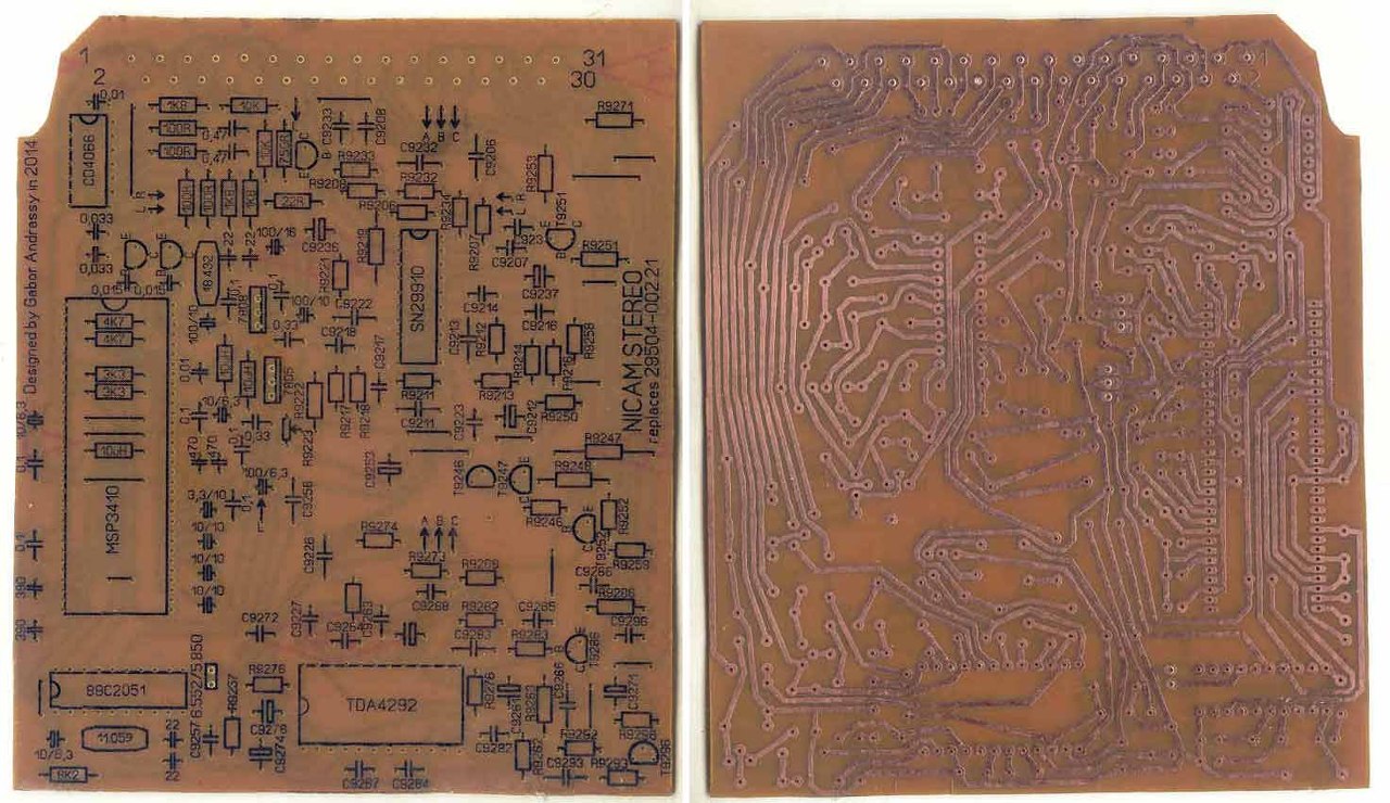

(#) zapkorte hozzászólása Feb 2, 2014 / 1
Az eredeti dual vivős dekóder modul helyére dugható NICAM modul Grundig CUC-741 sasszis tévéhez. Jó sűrű nyák lett.
Na jó, csak a bal oldalát csináltam én, a jobb oldala, ahol nem értékek vannak hanem pozíciószámok, az az eredeti Grundig panel szolgai másolata.
Most pedig megyek szépen ültetni...
