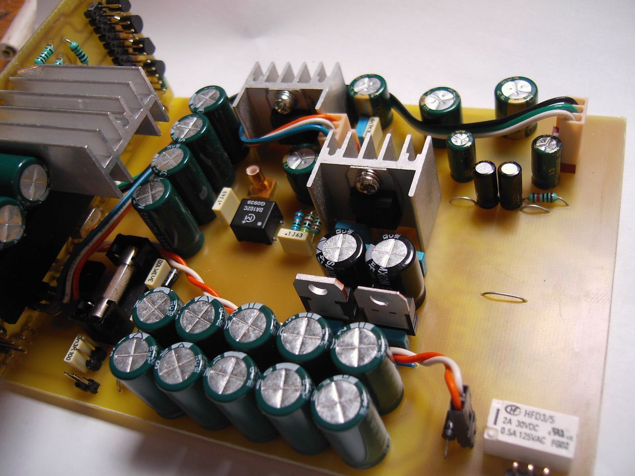

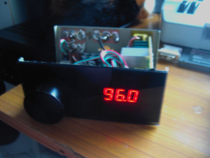

Végre elkészült a PCM1792-es DAC negyedik, végleges verziója, javarészt SMD kivitelben.

(#) vicsys válasza Buvarruha hozzászólására (») Jan 31, 2014 /
Határozottan szép kis panel! Biztosan sok munkád van benne...!

(#) Buvarruha válasza vicsys hozzászólására (») Jan 31, 2014 /
Igazából csak azzal volt sok munka, hogy többféle megoldást próbáltam ki. Volt olyan, hogy sample rate konverter is volt rajta, de az nem jött össze, utána alacsonyabb kimeneti feszültségű kimenettel próbáltam, az sem jött össze, majd maradt a legegyszerűbb megoldás.

(#) dk1 válasza Buvarruha hozzászólására (») Jan 31, 2014 /
Szép lett! Különösen tetszik a forrasztásod minősége, nem fut "szanaszét" a maszkmentes panelen. A függőleges nyák mi célt szolgál? Kontroller van rajta? Milyen a 1792 hangja? Van itthon nekem is pár db, még a Texastól rendeltem mintaként, gondolkodom a megépítésén.

(#) Buvarruha válasza dk1 hozzászólására (») Jan 31, 2014 /
Így van, a függőleges nyákon van a PIC, ami konfigurálja a PCM-et és a hangerőt szabályozza, mert azt is a PCM-re bíztam, mert digitális, így jó eredménnyel dolgozik. A PCM hangja zseniális, építsd meg nyugodtan, érdemes!
A forrasztás minősége nekem annyira nem tetszik, főleg a kimeneteknél a panasonic fóliakondik, egyáltalán nem bírják a meleget és nagyon gyorsan kellett forrasztani így, ha valamelyik elmozdult, úgy maradt, mert szétment volna a kondi. Így is ötöt rendeltem mindkét értékből, de egyet mindegyikből lenulláztam.

(#) accaboj válasza Buvarruha hozzászólására (») Jan 31, 2014 /
Szia! Szép lett a DAC. Hogyan állítod a hangerőt?
(#) Buvarruha válasza accaboj hozzászólására (») Jan 31, 2014 /
A PCM-ben van digitális hangerőszabályzás, SPI-n kell küldeni neki az adatot. Forgóenkóder-t figyel a PIC és egy változót növel, csökkent.

(#) Moszkvai válasza Buvarruha hozzászólására (») Feb 1, 2014 /
Szépen összeraktad!
