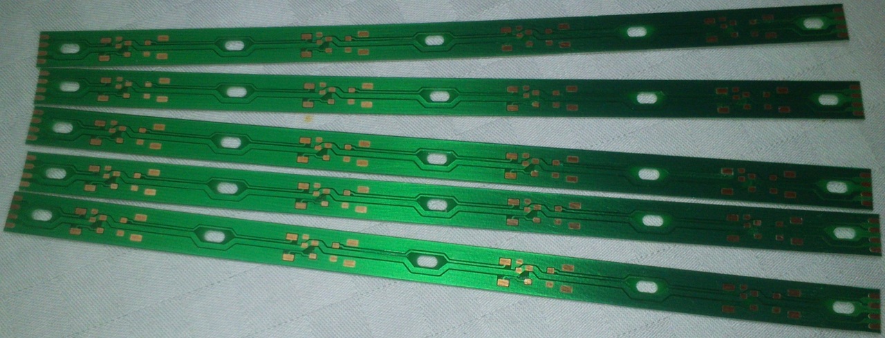

A hét végén készültek ezek a nyákok. 10mm széles csíkok, 200mm hosszú, 0,8mm vastag. Intelligens LED-ek kerülnek rájuk, de azok még utaznak valahol.
Nagyobb képek itt. A képek minősége nem mindenben tükrözi a valóságot (telefonnal készültek)
Természetesen nem legyező lesz, csak össze fogtam őket

Nekem nagyon tetszik.
(#) pjg válasza hotib hozzászólására (») Feb 24, 2014 /
Szépek. Mitől intelligens egy LED?

Köszönöm mindenkinek. Egy LED attól lesz intelligens, hogy intelligenciát építenek bele. A mellékelt képen egy PLCC4 tokba épített RGB LED látható az integrált vezérlővel együtt. 2 láb a tápfesz (+5V) harmadik láb DATA IN a negyedik pedig DATA OUT. Átadod neki a 24bites szín információt, amit tárol és megjelenít.

A konkrét eszköz nem publikus, arról nem tudok írni. A LED-ek színükkel, darab számukkal optikai visszajelzést adnak üzem közben a felhasználó számára. A felhasználás rázkódásnak, fizikai behatásnak kitett környezetben történik, ezért itt az öntapadós LED csík nem igazán használható. Masszívan rögzíthető megoldást kell alkalmazni (alu LED profil, csavarozással, ragasztással)

Szépek ! Csak egy kérdés :azokat a szabályos ovális "furatokat" hogyan csináltad??

Szepek! Egy valamit nem ertek ezzzel a zold foliaval kapcsolatban. Hogy csak a forrpontoknal jon le?
(#) kaqkk válasza Csongi_ hozzászólására (») Feb 24, 2014 /
Fotó eljárás , a forrpontok takarva vannak , ott nem éri a fóliát az uv nem "ég be" és az előhívó ott le tudja oldani...
