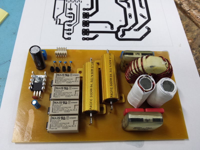

Sziasztok, egyre több egység készül el az erősítőmhöz, íme a következő:
Toroidhoz négy lépcsős lágyindító erőátviteli oldal (160-80-40Ohm) és EMI szűrő.
Használt alkatrészekből / kivéve nyák, sorkapocs/ persze nem csak ettől csúnya.
A hozzászólás módosítva: Márc 13, 2014
(#) sirály12 válasza nightlife hozzászólására (») Márc 13, 2014 /
Nekem tetszik, szép munka.
Semmi csúnyát nem látok rajta.
(#) enree válasza nightlife hozzászólására (») Márc 13, 2014 /
Nagyon szép munka! Látszik a nyákon, hogy jól átgondolt dolog. Mekkora trafót fog ez indítani, hogy négy lépcsős?
(#) Schnitt válasza nightlife hozzászólására (») Márc 13, 2014 /
Szép lett
A nyák nem üvegszálas, ugye? Olyan papírbakelit-szerű színe van.

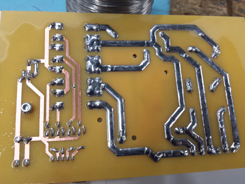

(#) nightlife hozzászólása Márc 13, 2014 /
@Snitt: Igen, bakelit alapú sajnos, ha sokáig forrasztok rajta felpúposodik a vezetősáv, ugyanez történik reflow kemencében is, munkahelyen kipróbáltam. Nagy csalódás volt, de hát van ebből a méretből majd egy egész életre való pakkal, kénytelen vagyok használni.
@Sanyi220v: Egymás mellett vannak a relék, aztán ezzel ki is fújt a szépen elhelyezés : )
@Enree, Gafly: Kilowattos trafó, elég lenne neki egyetlen lépcső, de relém volt bőven, és maradék I/O lábam is lesz majd az AVR-en. Abban reménykedek, hogy így később kopik, vagy ég be a relék pogácsája. Az őszinte válasz pedig valahogy így hangzana: Az egyetlen lépcső az olyan snassz nem? Mindenkinek van egylépcsős lágyindítója : )
Csúnya, mert úgy néz ki, mintha egy 10 éves projekt lenne előkotorva a fiók mélyéről. Lehet a nyák színe miatt érzem így. A tekercseken teflon szalag van körbetekerve, az ellenállások furattávolsága negyedwattoshoz lett tervezve. A TO borda csavarja majdhogynem hozzáér a segédtáp vezetősávjához. Az ellenállás rögzítőfüle belóg a szűrőáramkörhöz, pedig tudtam tervezéskor, hogy lemezzel kell majd árnyékolnom azt a részt. (Azaz, nem tudom, hogy kell-e, de úgy szoktam látni máshol.) A teljesítmény ellenállások kivezetéseit igazán szigetelhettem volna.
Végezetül pedig: Úgy érzem, hogy a forrasztásaim külalakja pocsék.
Akinek van tapasztalata ezzel a típusú nyákkal, megsúghatná, hogy mi az a bevonat az alkatrészoldalon. A képen a bal alsó sarokban ott egy megfolyás, azt NaOH-val sikerült elérnem, előhívás után nem figyelem oda eléggé, és a letöröletlen anyag lekapott onnan egy réteget. Mi lehet ez? Nem volna olyan rossz, ha fel lehetne használni pozíció rajzolathoz.
(#) eyess válasza nightlife hozzászólására (») Márc 13, 2014 /
Az önkritika mindig arra jó , hogy az ember tanul saját hibáiból , ha van persze.
Egy két észre vétel persze azon túl , hogy szépre sikerült a dolog.
Nos a tranzisztoroknál lévő ellenállásokat nem értem miért kellet úgy félig felemelten beültetni , mert ha elég ekkora kis teljesítményű is oda , akkor nyugodtan lehetett volna teljesen fektetve beültetni.
A másik észre vétel néha zavaró lehet egy csatlakozásnál lévő nagyobb alkatrész /kondenzátor/ közelsége akadályozza a vezetékek , illetve a csavarhúzó használatát.A többi egyébként rendben van.

(#) Alkotó válasza nightlife hozzászólására (») Márc 13, 2014 /
Az "egyfokozat", ha jól közelíted meg, akár "fokozatmentes"-ként is felfogható, ha nem ellenállást hanem NTC-t használsz. Ez az építés az egyik leghatékonyabb megoldás amit eddig építettem. Javaslom pillants rá, mert Skori ötlete zseniális eredményre vezetett (az NTC Attila86 kapcsán került a képbe).
A bontott reléid, és a velük való építkezés inkább adottság mint erény. Szerintem ezek a relék "áramilag" soványak lesznek az említett kW-nyi trafó primer áramához. Nem is a bekapcsolás miatt lesznek gondjaid, hanem a kikapcsoláskor.
