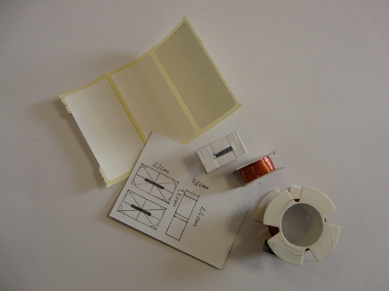

Gondoltam megosztom veletek egy kisebb sikeremet. Pár napja újra tekercseltem egy régi füles hangszóróját. Először csináltam ilyesmit, ennek ellenére sikerrel jártam pár próbálkozás után egy csévélő célszerszámmal, amit lego elemekből építettem.
Még impregnálni kellene a tekercset, de ettől eltekintve működik...
Itt olvasható a teljes sztori: Oktava TON-2 szovjet fejhallgató javítása és felújítása
Fejhallgatók javításával foglalkozom, de ez a múzeumi darab speciel a sajátom.
Kíváncsi lennék a véleményetekre is, hogy ez a megoldás mennyire számít professzionálisnak avagy kontárkodásnak.

Nagyon ötletes kis célszerszám, nekem kifejezetten tetszik a kreativitásod.
