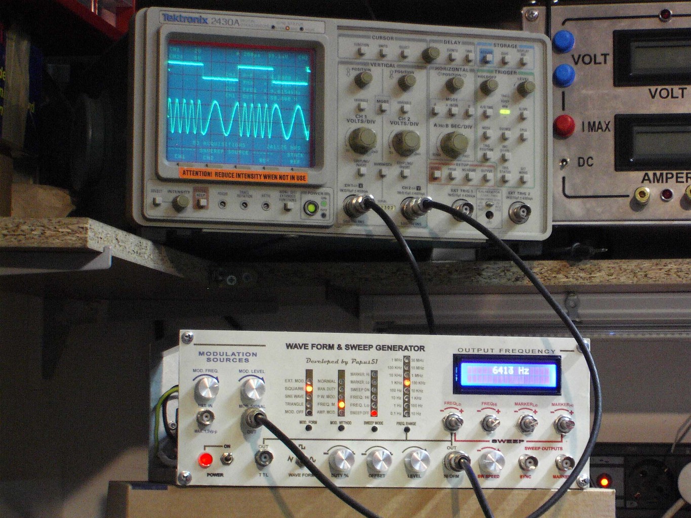

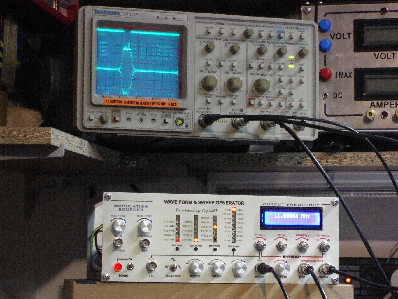

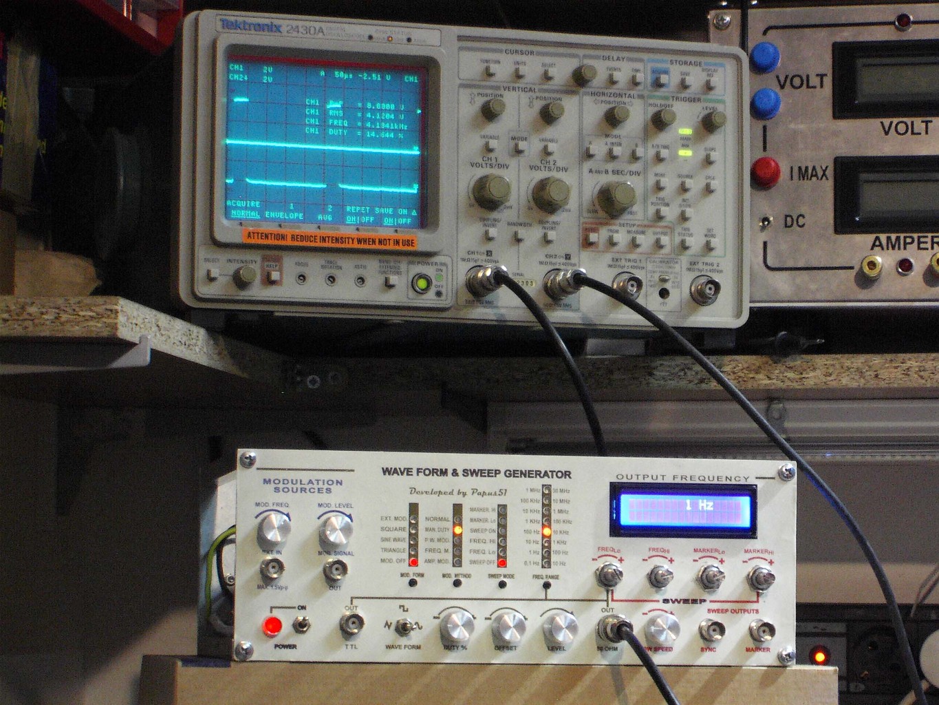

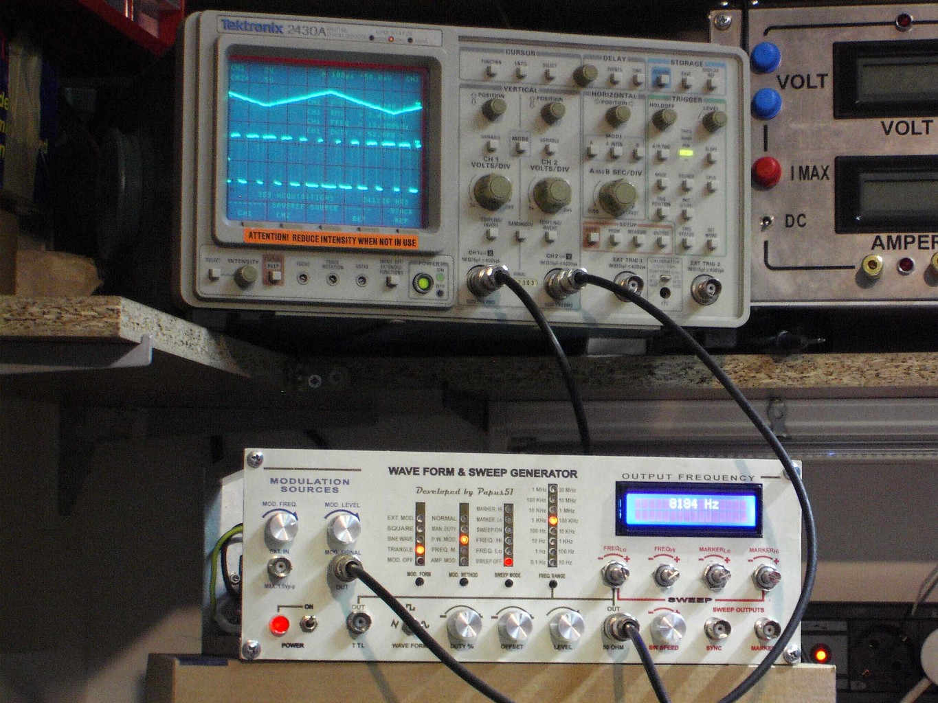

Kb. egy évvel ezelőtt közzétettem itt egy MAX038 IC-re tervezett hullámforma generátort. Azóta tovább fejlesztettem. Kiváltottam a zavarérzékeny részeket analóg multiplexerekkel és egyéb olyan áramköri megoldásokkal, amelyek azt eredményezték, hogy a kezelő szervek jelentős részéhez csak egyen feszültség került kivezetésre. Így digitálisan illetve egyen feszültséggel vezérelhető a funkciók nagy része, ide értve a kimeneti szélessávú erősítő jelszintjének szabályozását is.
A készülékben két független hullámforma generátor található. Az egyik a már említett MAX038-al 0,1Hz-től 35MHz-ig hangolható 8 sávban, szinusz, négyszög, háromszög jelalakokkal. A másik hasonló jellemzőkkel, csak a hangfrekvenciás tartományban rezeg egy ICL8038-as tok jóvoltából. Ezzel a két egységgel megoldható lett a kimeneti jel modulálásának széles variációja, AM, FM, PWM, különböző jelalakokkal.
A MAX038 oszcillátora sweep-elhető, minden sávban max. 1:100 frekvencia átfogásig. Ezen belül marker jeleket lehet behúzni a kívánt frekvenciákra, igy lehetőség van szűrők átviteli karakterisztikájának vizsgálatára, a frekvencia határok markerezésére és a marker frekvenciák leolvasására is. Ez utóbbit a kimenő jel frekvenciáját folyamatosan kijelző digitális frekvenciamérő biztosítja.
Végül néhány fotó válogatás a lehetséges funkciók közül:

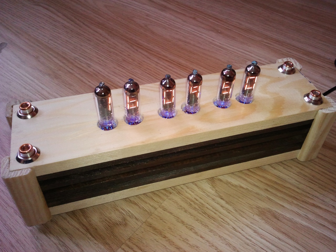

Egy újabb után építéses óra-móka, ezúttal nox72 numitrona. Több kép:kukk meg!

Gratulálok!
Nagyon szép igényes munka, ritkán látni ilyet. Nem csak a sok funkció dicsérhető, de a kivitel is makulátlan, jó ránézni.
Egy cikket megérne!
(#) papus51 válasza Istvanpisti hozzászólására (») Márc 14, 2014 /
A cikket tervezem. Kivételesen ledokumentáltam az egészet. A kísérő ismertetőt kell még megírnom.

Szia! Gyönyörű szép és igényes munka! Gratulálok hozzá!. Én már rég óta szeretnék egy jel generátort csinálni ami tudja a szinuszt négyszög és a háromszög jeleket, 0,1Hz-tol legalább 1MHz-ig, csak sajnos még nem sikerült egyetlen jó kapcsolást se találnom ami jól működne!, ha nem nagy kérés nem lehetne hogy meg oszd velünk ennek a gyönyörű gépnek a kapcsolását?.
(#) (Felhasználó 46585) válasza papus51 hozzászólására (») Márc 14, 2014 /
Nagyon szép munka!
De én hiányolom belőle a kimeneti szint osztóját, illene 15 V-ot is generálnia, mondjuk a CD sorozatú ic-khez. A másik, hogy az igaz, hogy van rajta frekvenciamérő, de kellene egy szép, nagy köralakú tárcsa ( mit a régi generátorokon ) és akkor egy mozdulat, míg beállítod a kb. frekvenciát. Az esetek ritka hányadában van szükség digitális pontosságra. Így állandóan nézni kell a frekvenciamérőt, ez lassú, kissé nehézkes.
A forgatógombok gyáriak, vagy valami házi gyártmányok? Azok is nagyon mutatósak. Az külön tetszik, hogy rendes, műszerméretben építetted meg. Legyen súlya, ha megrángatódik egy zsinór, vagy benyomsz egy kapcsolót, ne akarjon elmozdulni, ne akarjon leesni a polcról, stb.
Szóval profi...
(#) elektrorudi válasza papus51 hozzászólására (») Márc 14, 2014 /
Nagyon komoly. Gratulálok!
(#) papus51 válasza soos csaba hozzászólására (») Márc 14, 2014 / 1
Az a tapasztalatom, hogy a különböző folyóiratokban, Interneten közölt kapcsolások jó részét sohasem építették meg. Ez még a nagy múltú Elektor-ra is igaz. Pont egy ebben leközölt cikk miatt vesztegettem el rengeteg időt és kezdhettem előröl az áramkör és nyák tervezést, mert találtam benne egy frappáns megoldást ami aztán nem úgy működött ahogy kellett volna. Nem is tehette, mint később kiderült, mert az az IC, amire az ötletet alapzták katalógus adat szerint sem volt alkalmas. Én meg elhittem a nagy Elelktor-nak és csak akkor jártam utána alaposabban amikor már szopacs volt.
Természetesen megosztom a HE-n nem csak a kapcsolást, hanem a tervezési gondolatokat is meg a nyák terveket és lötstop fólia terveket is. Megtehetném akár most is, de meghaladja a topik méreteit és szeretnék ebből egy cikket írni.
Picike türelmet kérek.
(#) papus51 válasza (Felhasználó 46585) hozzászólására (») Márc 14, 2014 /
Van kimeneti szint szabályozás, csak amint azt már leírtam, elektronikus. Egy DC-500MHz sávszélességű analóg szorzó állítja be a kívánt kimeneti szintet egyen feszültség vezérléssel.
Hát, nagy tárcsa nem került bele, helyette helipotok vannak, amikkel meglehetősen jól rá lehet állni a kívánt frekire. Amúgy magam a szkópot szoktam nézni és a frekimérőt akkor, ha pontos értékre vagyok kíváncsi.
A szerkezet valószínűleg kisebb lett volna, ha a belvilága engedi. Ha alaposan megnézed az előlapot nem nagyon találsz lehetőséget a zanzásításra. Nekem nem kevés tervezői órámba került a végleges kialakítás, figyelembe véve, hogy minden kezelőszerv elférjen és funkciójában is a megfelelő helyre kerüljön

A forgatógombokat a neten rendeltem.

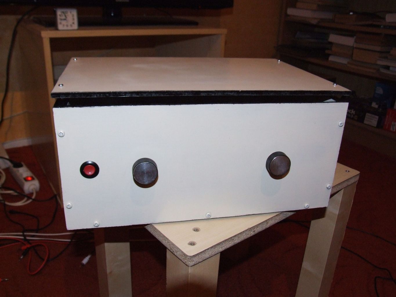

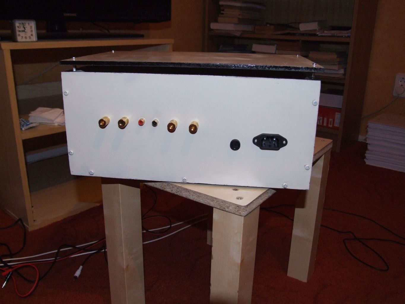

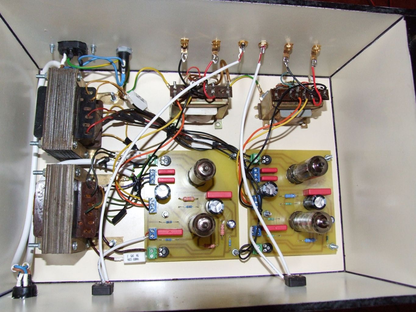

Bedobozolva a csöves erősítőm, így néz ki.
De hát én pont azt írtam, hogy nagyon tetszik, hogy ekkora a mérete! Végre van valami, ami nem szappantartóba van beépítve...
Azt én tudom, hogy jó a helipot, csak az a baj vele, hogy mire oda tekered ahova kell, lemegy a nap. Ezt én is így csináltam annak idején, ráadásul egy értékállító is volt rajta és még nagyon pontos is volt. A Műhelytopicban van róla fotó. A kb. frekvenia mérésekhez jobb a tárcsa.

Értem én, csak azt akartam mondani, hogy nem is tudtam volna kisebbre összehozni.

Nem is kell, ez egy műszer és már nem a hobbiszint! Mégegyszer: gratula!

Nekem három is van, de mindig a régi tárcsás van használatban. Mert egyszerű a használata, pillanatok alatt bármit beállítok.
Én a helipot helyett egy durva és egy finomállító potit tettem volna a frekibeállításhoz. Ettől függetlenül remek munka papus51 műve, nagy elismerésem, pontoztam is.

nagyon szép, és nagyon pontos. és az a sötétbarna rész nagyon illik a világoshoz. gratulálok!

Ez nagyon szep. Az oldalak kialakitasarol nincsen reszletesebb keped ?
(#) papus51 válasza nik hozzászólására (») Márc 15, 2014 /
Nagyon egyedi kialakítás. Nekem tetszik.

Amin váltakozó áram megy, azokat a vezetékeket csavard össze...
