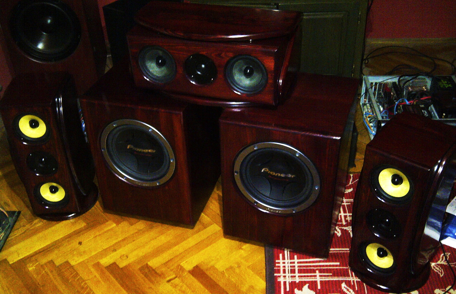

Sziasztok! Egy ujabb lépcső a házimozimban, így már 95%-an kész van. Rear, center és két Sub láda készült el. A subok passziv 30kg-os hátsó reflexes ládák, amit sorba kötve 8ohm-on egy ACTRK NMOS350 hajt meg, egy 2kW-os toroid, és 40 000µF-os tápellátással. A többit, egy öt transzformátoros és öt tápos (egyenként 300W-os toroid és csatornánként 20 000µF szürés) hidalt TDA7294-es végfokozatok működtetik. Félelmetes erő van bennük, és a Wharfedale-nak köszönhetően részlet gazdag hangzással örvendeztetnek meg. 270kg-ot nyomnak a hangsugárzók ( a hét db összesen ), és ötvenet az erősítök A 14 négyzetméteres szobába lehet túlméreteztem... Krómacél lábak és dísz tallérok készültek hozzájuk.
(#) enree válasza lobbooo hozzászólására (») Márc 18, 2014 /
Gyönyörűek, gratulálok!
A felsorolt teljesítmény mellett fűtés nem kell a házimozi szobába!
(#) lobbooo válasza enree hozzászólására (») Márc 18, 2014 /
Köszönöm! Hát nem nagyon kell fűteni ha működnek, 86cm borda hűti a két végmodult 5db szabályzott alacsony fordulatú ventillátorral.
