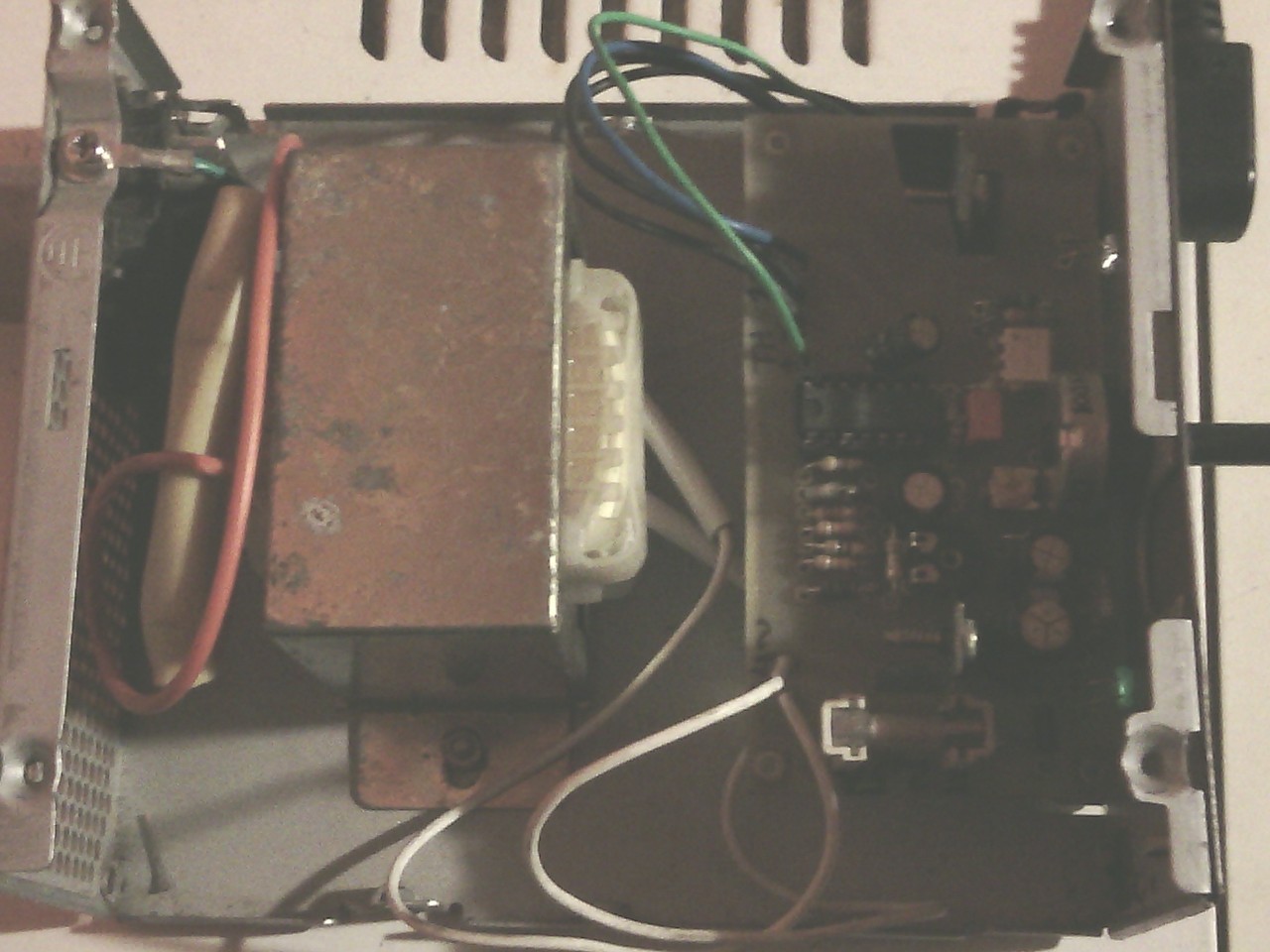

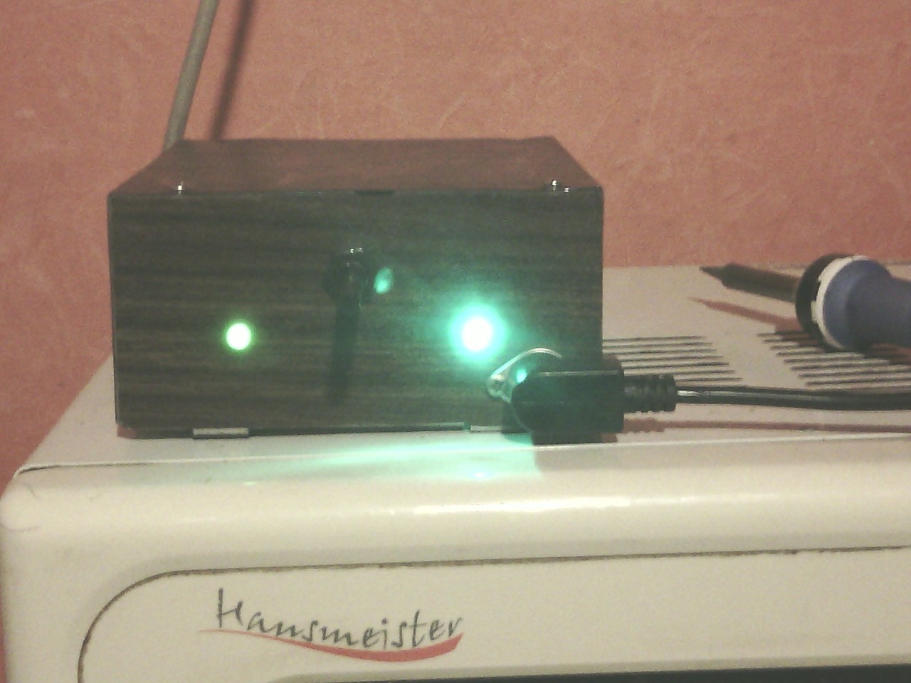

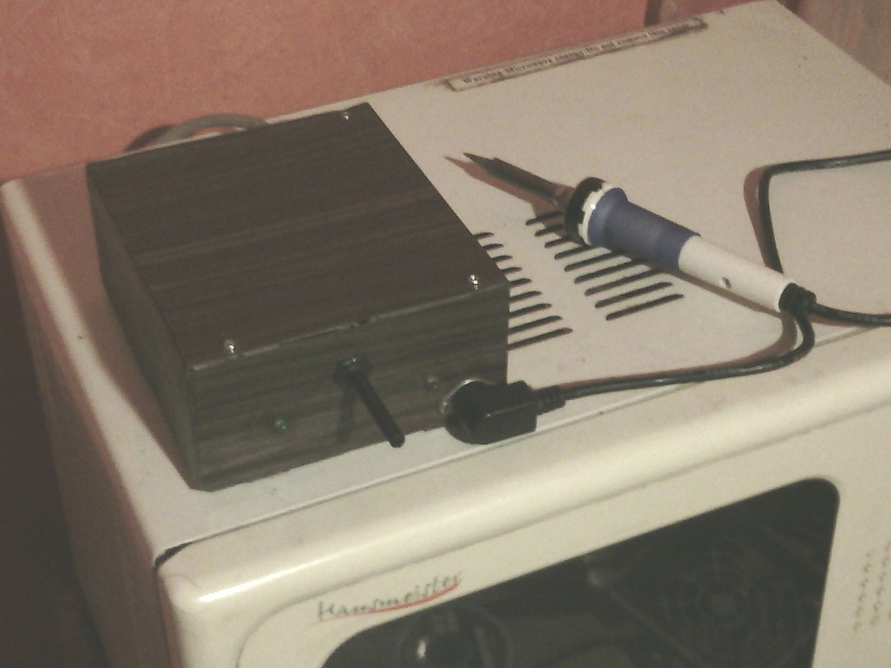

(#) roymen hozzászólása Márc 19, 2014 /
Sziasztok! Meg építettem a vzolee féle forrasztóállomást,gondoltam felteszem ide.Még nincs kész teljesen,de ha teljesen készen leszek vele,akkor felrakom a kész művet is.Mint nagyon sokan,én is számítógép táp dobozba építettem meg,és egy 5.1-es no name erősítő trafóját tekertem át hozzá.

(#) Schnitt válasza roymen hozzászólására (») Márc 20, 2014 /
Jó lett! Én is pont ezt építettem meg egy Hakko pákához, egy baj van vele, közel a trafóhoz a doboz teteje, és búg, mikor fűt. Tető nélkül nincs hangja. Még ki kell találnom, hogy halkítsam le.

(#) Melphi válasza roymen hozzászólására (») Márc 20, 2014 /
Ügyes vagy!
Nekem is ilyen van , nagyon hálás eszköz.
(#) roymen válasza roymen hozzászólására (») Márc 20, 2014 /
Köszi szépen!Nekem ez a forrasztó azért kellett mert a fiam kidobta a kattogós welleremet a kukába,és csak hétvégén vettem észre a hiányt,akkorra már elszállították a szemetet. Egyébként nekem is nagyon búgott,de ma raktam a trafó alá vastag gumi szőnyeg darabot,wc ülőke aljára használatos gumi bakokat az aljára a doboznak,és sziloplasztal kihúztam a hézagot a fedőlemez,és az aljlemez között. Mostmár totál hangtalan.Holt egy kis búgása a trafónak,de azt csak lakkozással tudtam megoldani.Olyan lakkba mártottam amivel a bútorokat lakkozzák.Most már csont száraz,úgyhogy jöhet az előlap feliratozás.

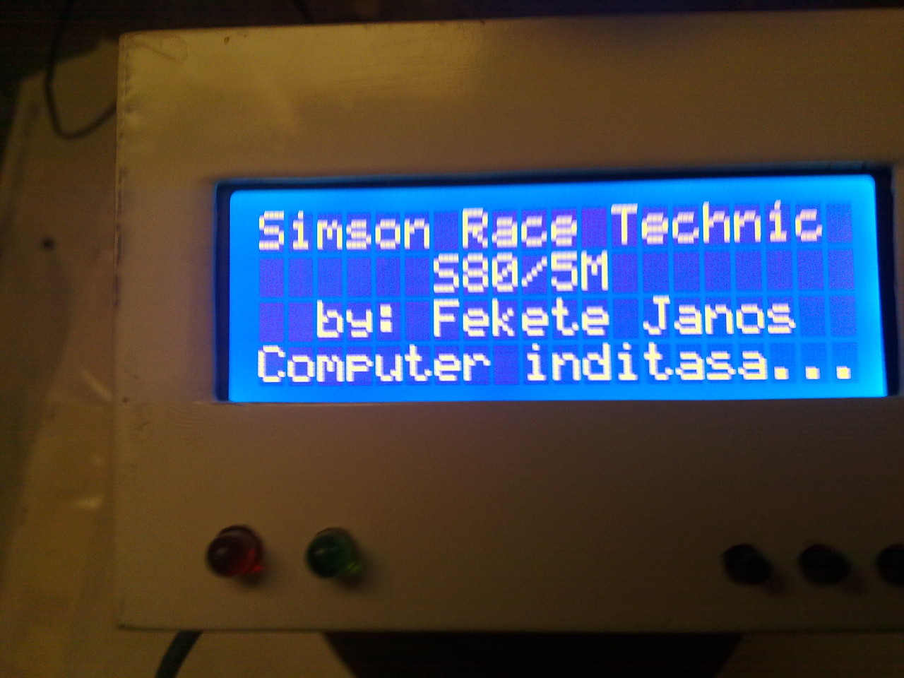

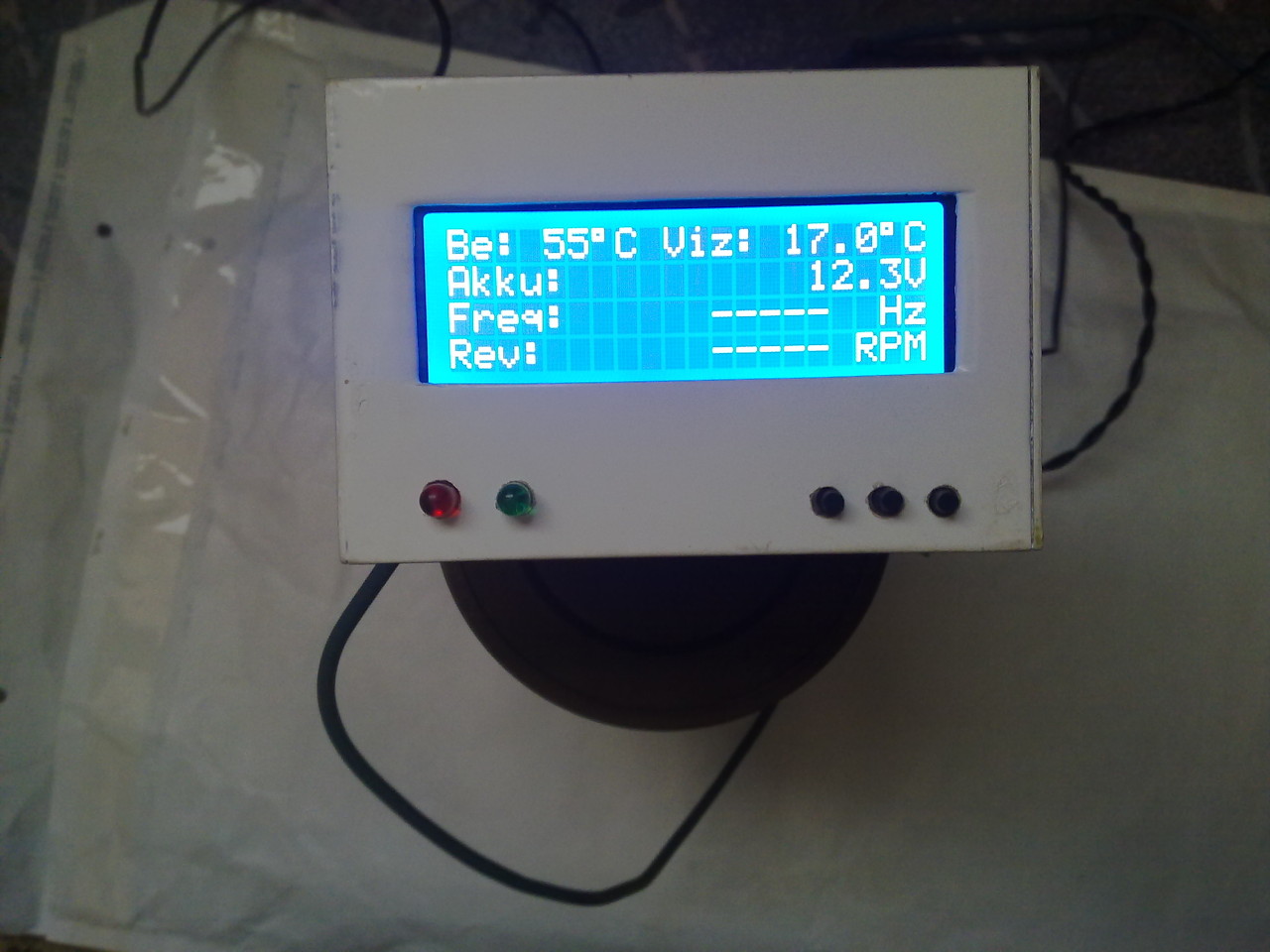

(#) janimester hozzászólása Márc 22, 2014 /
Kész a műszerem. Kicsit randa lett a kapkodás miatt de úgy sem végleges még kap majd valami vízhatlan házat is ez helyett a panelból készített helyett.
(#) Sanyi220v válasza janimester hozzászólására (») Márc 22, 2014 /
Már egy ideje követem a dolgokat amit építessz. meg kel hagyni te egy zseni vagy. szép munka, a házat szerintem is cseréld ki, mert kissé nem illik ehez a szép munkához. Gratulálok!
