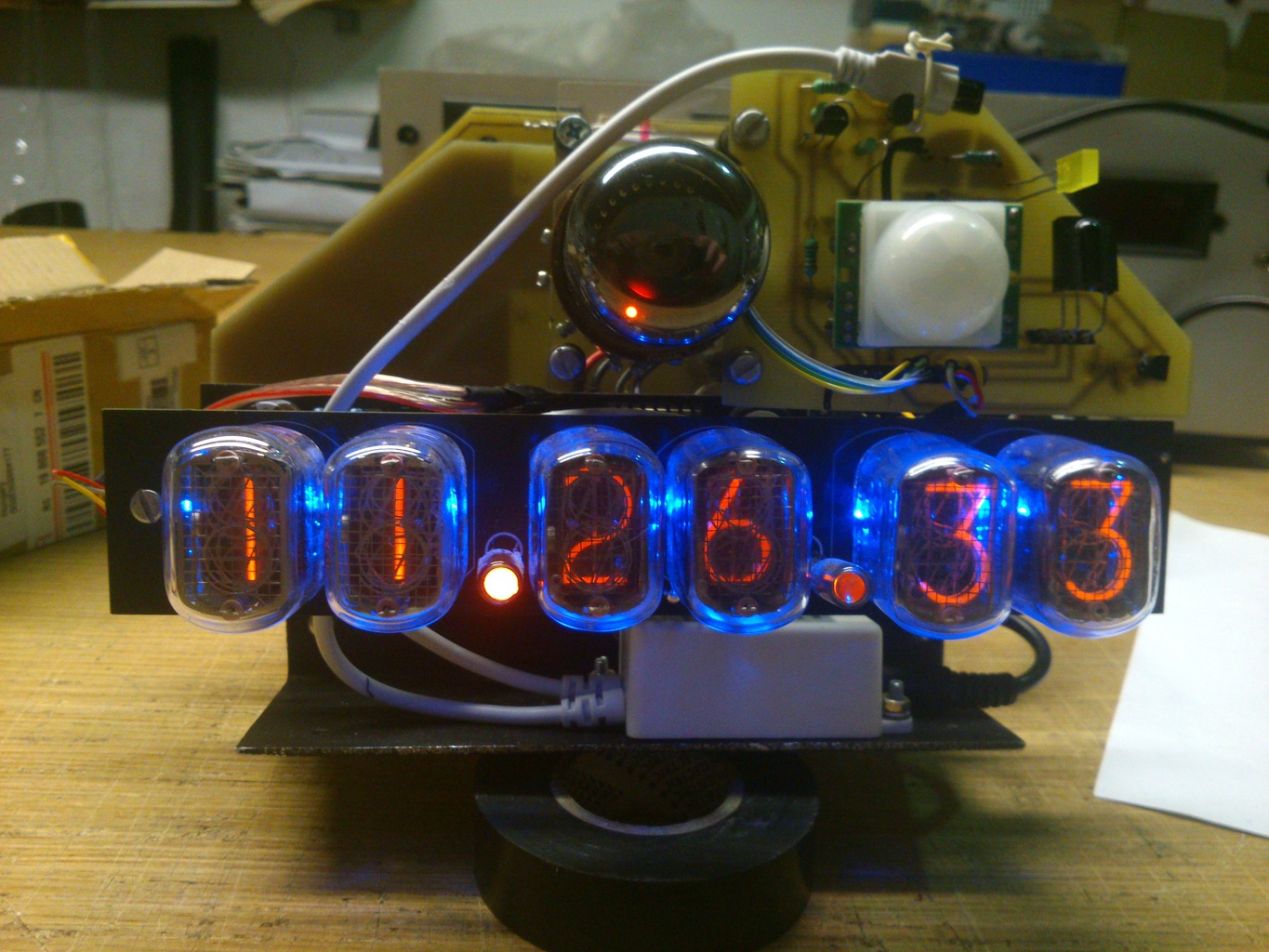

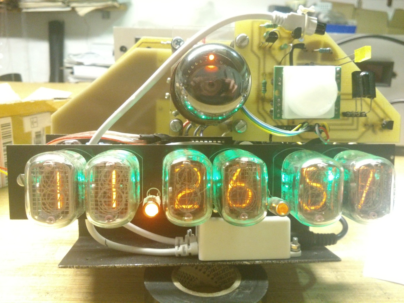

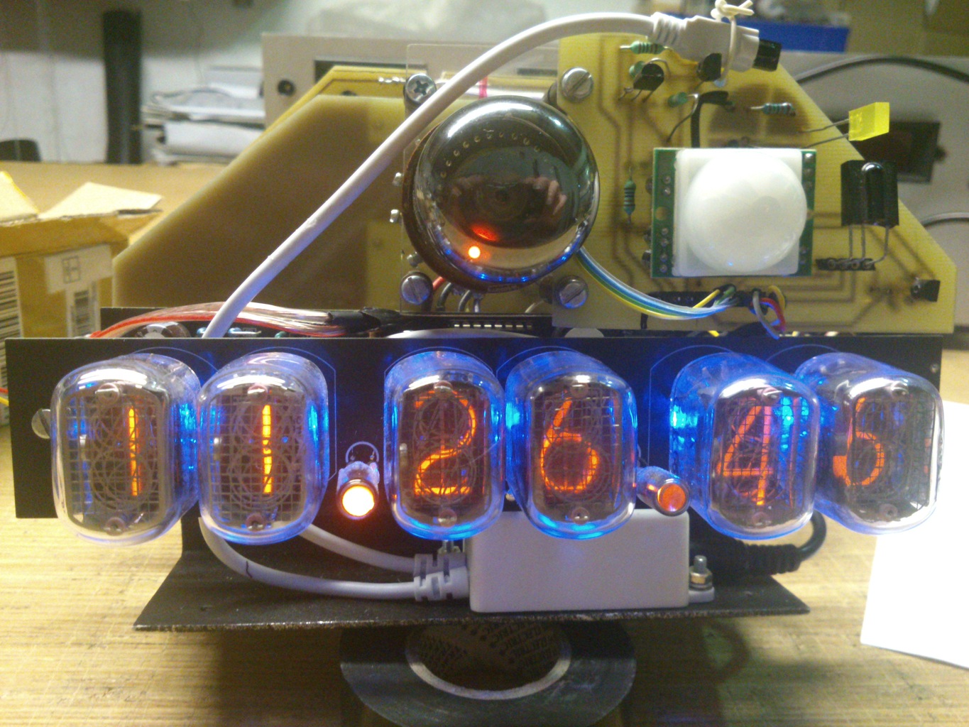

Hosszú vajúdás után végre vezérlésben összeállt a Mule nixie órám.
Az alap órán kívül tartalmaz egy külön RGB vezérlést, saját tápot, és egy mozgásérzékelőt, amely 4m-en belül, 30 sec időre bekapcsolja az órát, az érdekesség a dekatron inga.Ez az óra felett látható, és 1sec alatt fut balról jobbra, majd jobbról balra, akár egy inga.
Természetesen szinkronizálva van az órakijelzéséhez.Köszönet érte Vicsys mesternek!
A doboza, az egy cseresznyefából készült barokk kandallóórára fog hasonlítani.
Teszek majd fel videót, ha az is elkészül.

Nem is gondoltam volna, hogy összeállítva ilyen jól fog kinézni! Várom a videót!

Ha Vicsys kolléga is hozzájárul tehetnél fel egy kapcsolást a dekatronról és a mozgásérzékelős "megoldásról"...
Amúgy tök jól néz ki!

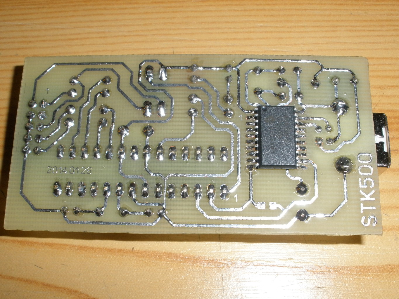

Már egy ideje kész van az AVR programozóm, de csak most jutottam el odáig, hogy fényképet készítsek róla. Pontosabban róluk, mivel először egy STK200-ast készítettem, amivel felprogramoztam az STK500-asba kerülő AVR-t. Ez utóbbi panel volt a tűzkeresztségem, mivel ezen forrasztottam először SMD IC-t.

A dekatronról, elkezdtem írni egy cikket.

Jól néz ki! Kíváncsi leszek a dobozzal együt milyen lesz.

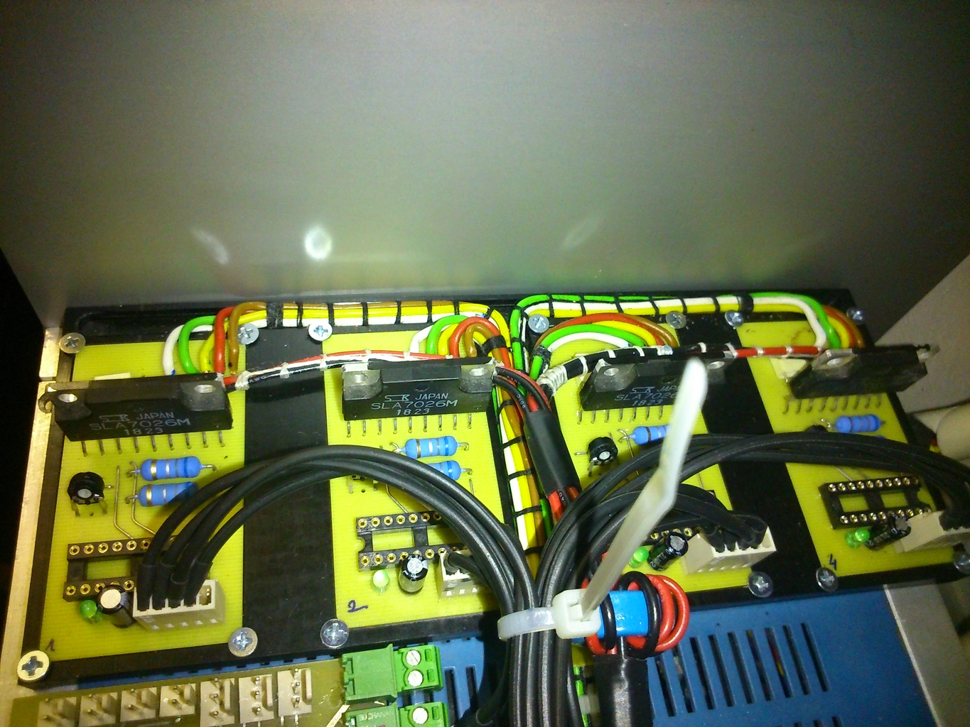

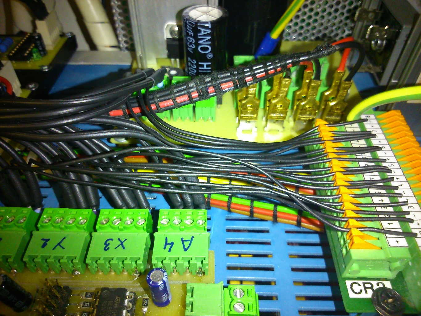

Egy kis unaloműzés, mikor nincs más meló!
Egy CNC vezérlő vezetékeinek bekötése.
Lassan de biztosan.
Egy dobozban minden PC és vezérlő és egy 12 Colos kijelző is helyet kapott benne.

Az igen! Nem semmi, jó ránézni!

Profi!
De, az a csatlakozókra alkoholos filccel ráírt tengely jelölések nem méltó, addig mosd le amíg bele nem ivódik (tapasztalat).
(#) guliver83 válasza zsoltee0001 hozzászólására (») Ápr 5, 2014 / 1
Föl lesz címkézve, nem marad úgy!

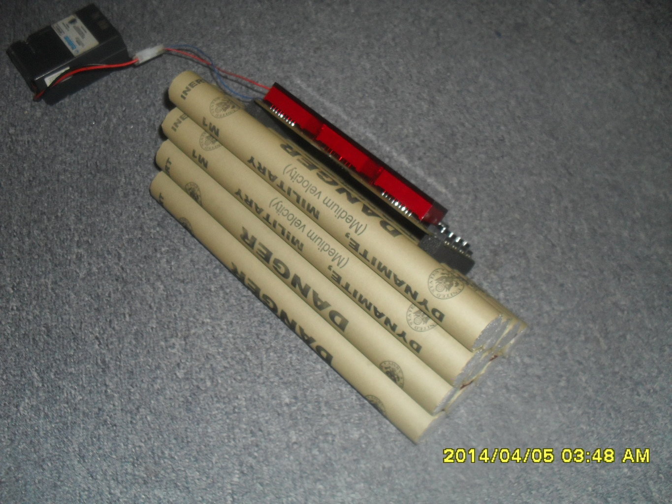

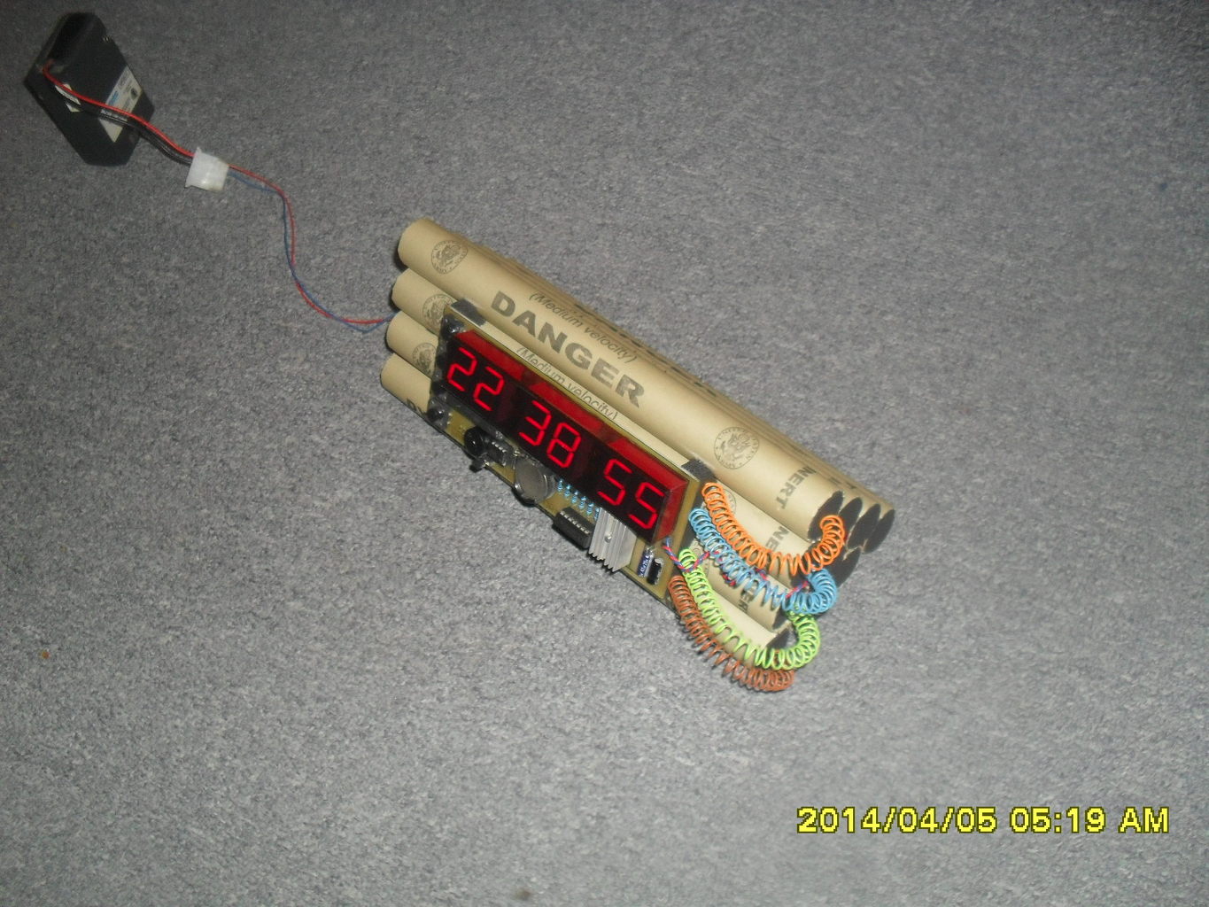

Remélem ennyi elég lesz az "órámhoz"!!
(#) Csupasz válasza lajos1969 hozzászólására (») Ápr 5, 2014 /
Na ez már nagyot fog szólni!
(#) lajos1969 válasza Csupasz hozzászólására (») Ápr 5, 2014 /
Remélem én is!
(#) Sanyi220v válasza lajos1969 hozzászólására (») Ápr 5, 2014 /
és ez micsoda?
(#) pjg válasza lajos1969 hozzászólására (») Ápr 5, 2014 /
Te nyomtattad?
(#) lajos1969 válasza pjg hozzászólására (») Ápr 5, 2014 /
Igen a visszaszámlálós órámhoz!!
Te is rajzoltad, vagy a netről van? Elküldenéd nekem?
Én rajzolta a frond desinger-el! Átmérő 24 műanyag csőhöz jó a hossza 250mm!

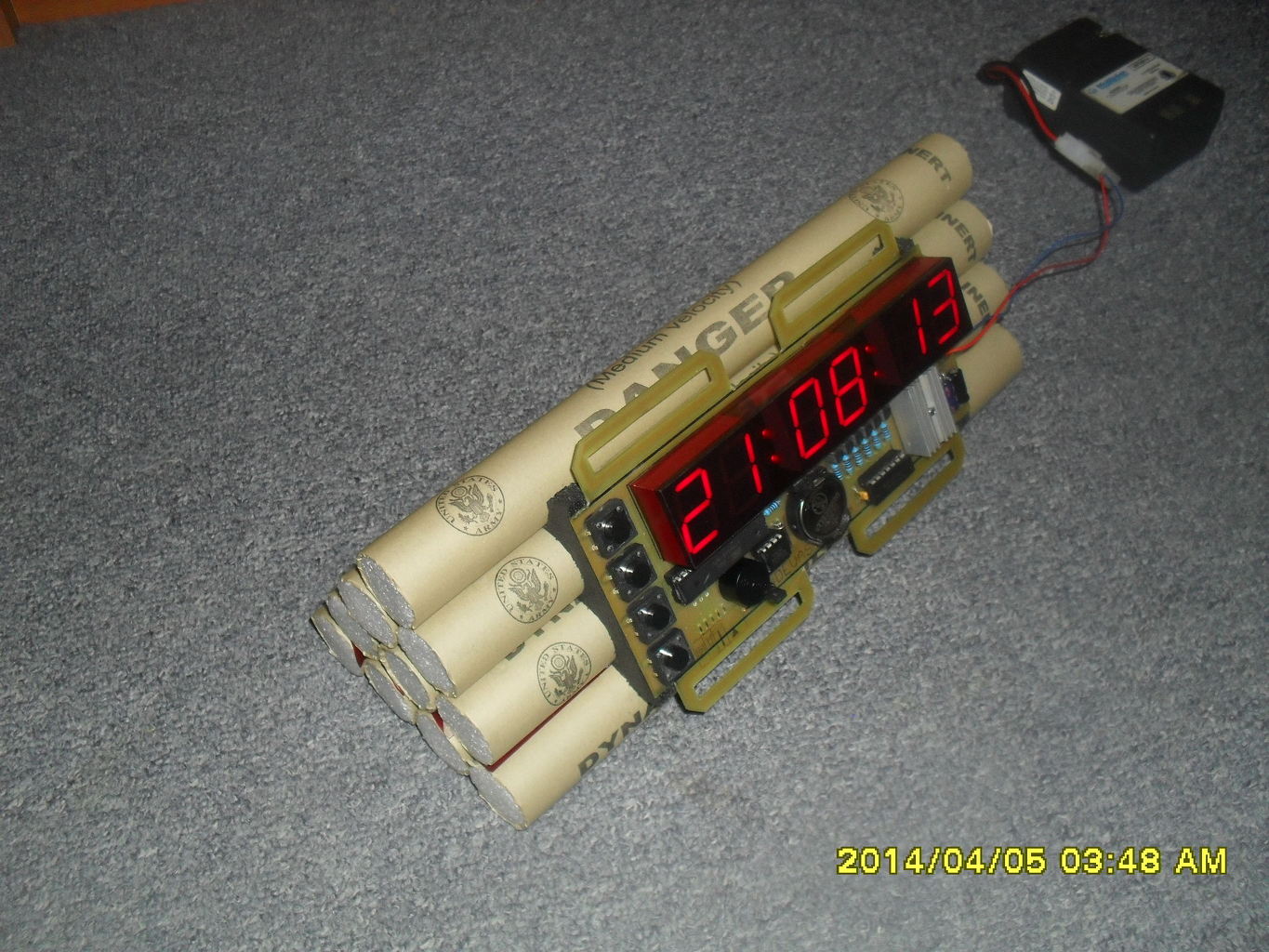

Majd holnap befejezem, most ennyire futotta!!
Mit tömtél a csőbe?
Most eláruljam? Semmit csak a végén vannak dugók!
(#) Roland922 hozzászólása Ápr 5, 2014 /
Jó lett!
Hasonlít egy igazihoz
Pedig úgy néz ki, mint ha valami pl. gipszes homok lenne benne. Mondjuk az igaziban is kovaföld van összetömörítve és benne felitatva a nitroglicerin.

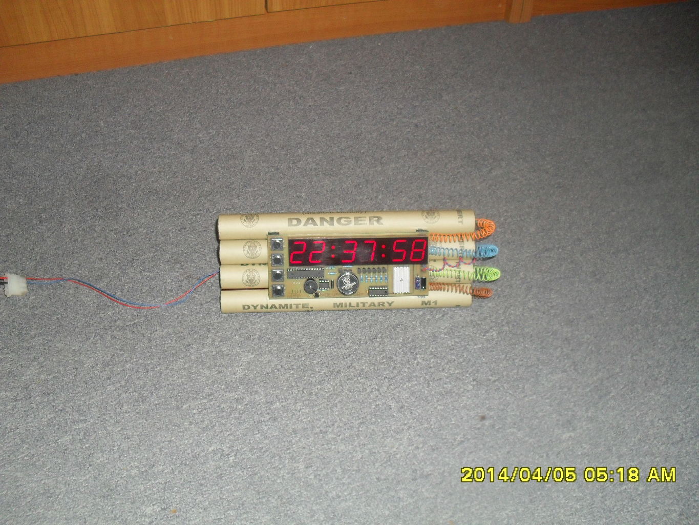

Lefüleltem így nekem jobban tetszik!!
(#) nagym6 válasza lajos1969 hozzászólására (») Ápr 5, 2014 /
Tömegiszony elleni hatásos módszer. Nyakba akasztva jól láthatóan, mindig lesz hely és levegő körülöttünk.
