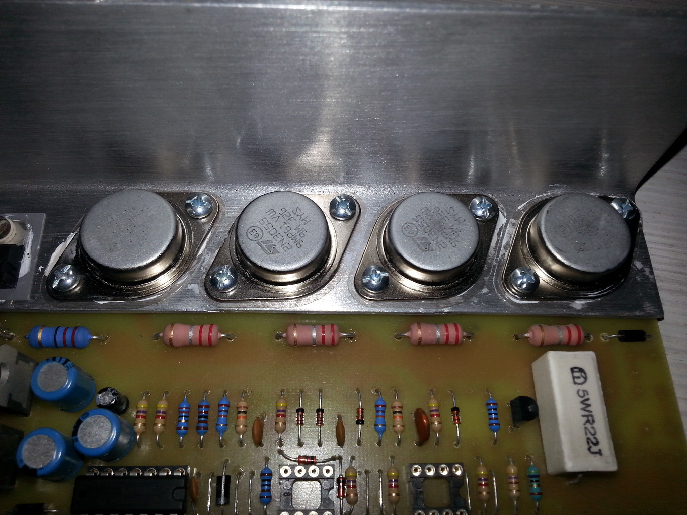

(#) Alkotó válasza havranarpi hozzászólására (») Ápr 6, 2014 / 1
Én szeretem ezt a tápot, ezt használom szinte mindig. Jó eséllyel nem fogsz benne csalódni.
A képen látható áteresztő tranzisztorok okoztak meglepetéseket nálam, több esetben látszólagos ok nélkül tönkrementek. Aztán néhány csere után beállt a dolog, és azóta rendbe van.
A hozzászólás módosítva: Ápr 6, 2014

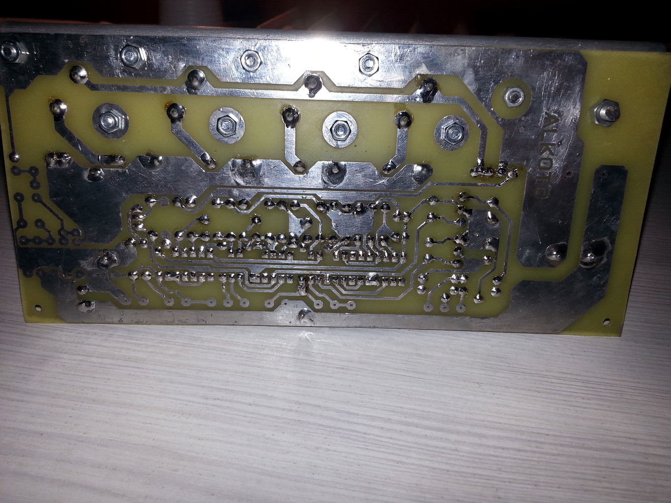

(#) pjg válasza Alkotó hozzászólására (») Ápr 6, 2014 /
A suszternek lyukas a cipője! A gyönyörű Alkotós táp nyáktervek atyja filctollal írja a nyákot.
(#) Alkotó válasza pjg hozzászólására (») Ápr 6, 2014 /
Legyél elnéző. A rézoldalt is kézzel rajzoltam, de ettől azért jól működik. Nem bővelkedek az anyagiakban, ezért egyedi megoldásokat kell választanom.

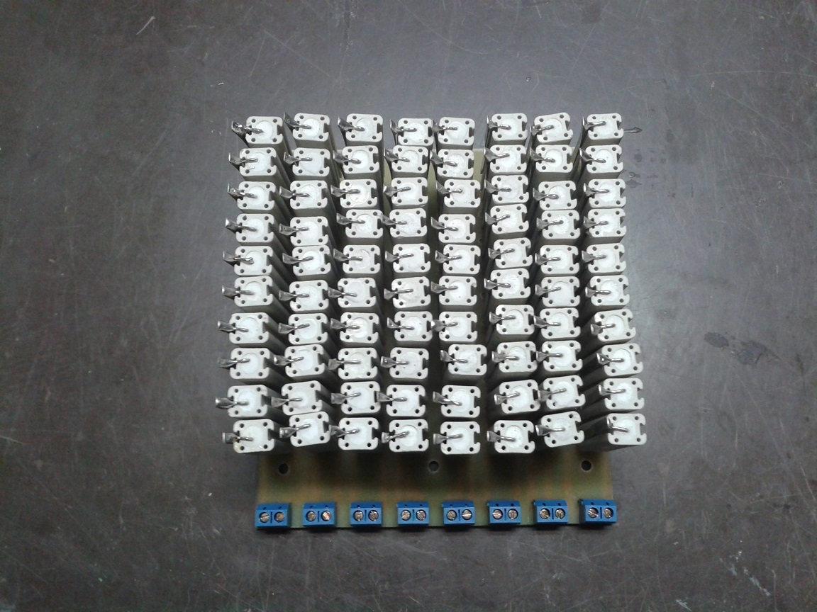

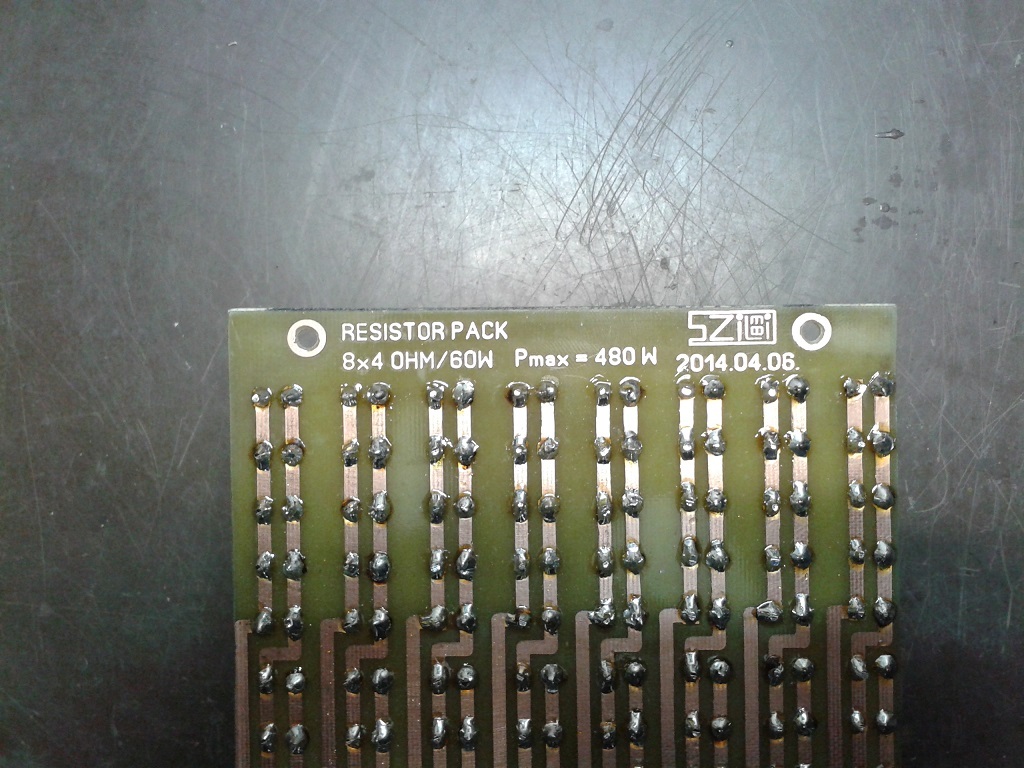

Volt pár felesleges ellenállásom, ezért csináltam belőle egy műterhelést. Így könnyebb lesz bemérni az erősítőket, tápegységeket. 10ohm/6W-os ellenállások, maximum így 480W. De valójában egy sort 20W-al érdemes terhelni, ma megnyomattam 30W-al, és kezdett nagyon meleg lenni. Bedobozolom, de lehet egy 12cm-es ventilátoros hűtést kap még.
(#) Bakman válasza szili83 hozzászólására (») Ápr 7, 2014 /
Elég sűrűn vannak egymás mellett az ellenállások, ventilátor javasolt.
A hozzászólás módosítva: Ápr 7, 2014
(#) szili83 válasza Bakman hozzászólására (») Ápr 7, 2014 /
Hát igen, ennyit eltenni kis helyre, hogy egy PC táp dobozába beférjen, az nem egyszerű. Nagyobb dobozba meg nem akartam. Ennyi meg kell, hogy sok variációt össze lehessen belőle rakni.
(#) HeZ válasza szili83 hozzászólására (») Ápr 8, 2014 /
Vezetősávok ónozása és/vagy vezeték ráforrasztása javasolt megerősítendő a nyákfóliát.
Hűtés hiányában, nagy áramnál megolvadhat az ón, eléghet-elpárologhat a nyákfólia, vezeték szigetelés, műanyag csatlakozó háza, kormos, büdös lesz a szoba, kész horror
(#) Alkotó válasza szili83 hozzászólására (») Ápr 8, 2014 /
Ne tedd dobozba, vagy ha mégis akkor semmiképpen se PC táp legyen az.
Én inkább azt javaslom, vegyél 3-5mm vastag alulemezt, és abból vágj olyan széles csíkot, mint a kerámiatest. Két ilyen csík közé fogas be 10-20 db ellenállást, egymástól kb. 2cm-re. Aztán ezt a blokkot többszörözd.
Így a lábakat tudod kötözgetni és a lemez tudja hűteni a kerámia testet. Sőt ha lesz légáramlás, akkor az a lemezt tudja hűteni, ami sokkal jobb mintha a kerámiára fújnál levegőt.

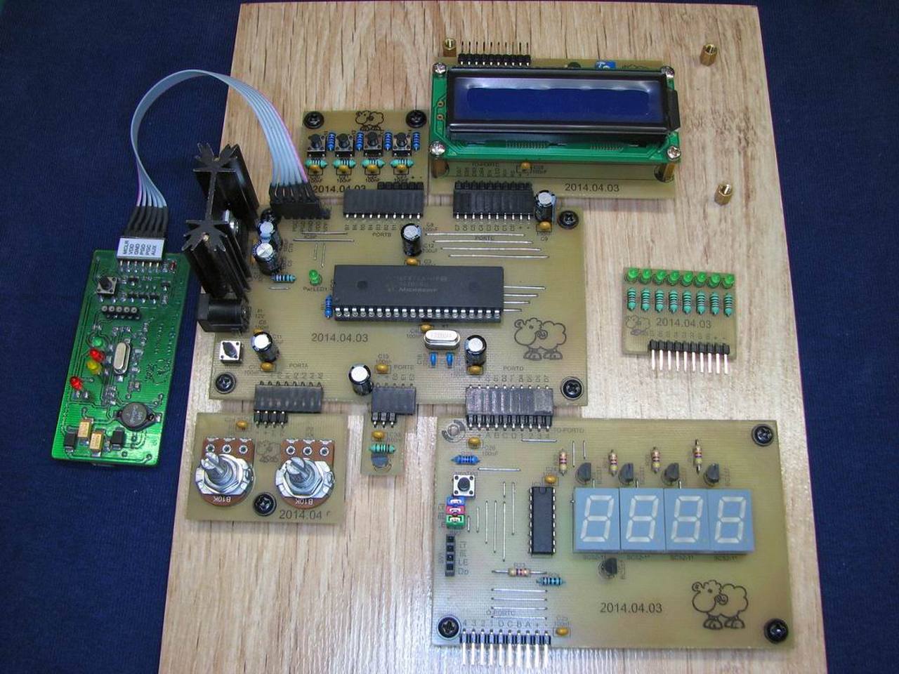

Megosztanám most én is két elkészült dolgot.
Az egyik egy porszívó szabályzó áramköre, itt csak a panelt készítettem, az eredeti alapján, mert kontakt hiba miatt túlmelegedtek az érintkezések és megégett a panel.
A másik nem is igazán egy panel, hanem több, egy kedves barátom kérésére készítettem pic-es fejlesztőkörnyezetet egy 16F874A pic köré, modulárisan, később valószínű egyéb modulokkal még bővítve lesz. Jelenleg a fő panelen maga a pic, a kristály és a kondik mellett egy 5V-os stabilizátor van, a kristály precíziós foglalatban, így cserélhető. Az lcd-s panelon a kontraszt potival, a háttérvilágítás fényerőssége a pic pwm moduljával szabályozható ha a C portra van kötve, a D porton szoft pwm-el lehet szabályozni. A 7segmenses kijelzők multiplexelve és egy 4511-es bináris-bcd átalakítón keresztül vannak meghajtva. Az lcd- és a ledes kijelző mind a C mind a D portra ráköthetőek. készült egy 8 ledes ledsor, 4 nyomógombos, két potméteres, és egy mcp9700-as hőérzékelős panel is. Az egész egy hulladék szalagparketta darabra lett rögzítve.
Bari
(#) pont válasza Bari- hozzászólására (») Ápr 9, 2014 /
Gratulálok, oktatási célra kiváló! A pic-es komplexum hány milliampert vesz fel, nem fog izzadni 7805?
