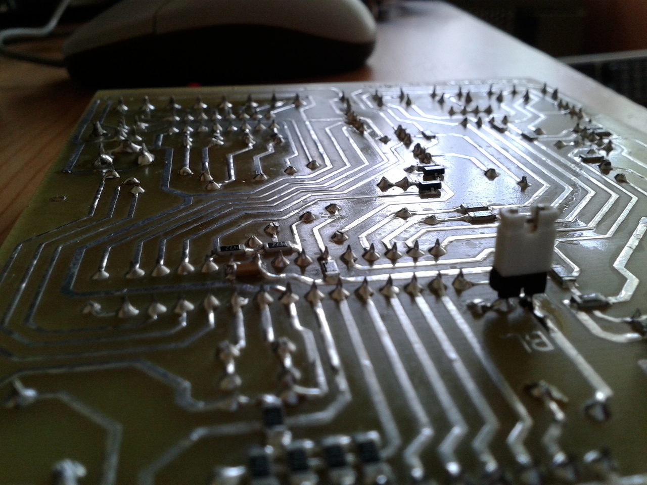

(#) zenetom hozzászólása Máj 4, 2014 / 1
Feltöltök pár képet, az utóbbi hozzászólásokban ugyanis eluralkodtak a betűk.
Ezt pont 1 éve készítettem, "gyakorlópanel"-nek szántam, csak szokás szerint ez is egy félbemaradt prototipus. PS2-es billentyűzetről lehet neki írkálni, amit meg is jelenít LCD-n, van rajta egy 868MHz-es RF transceiver, amivel elküldi a billentyűzetről gépelt akármiket, illetve fogadja és kiírja LCD-re a fogadott adatokat. Illetve vannak ki és bemenetei, amiket billentyűzetről és/vagy RF-fel lehetne kezelni, de itt abbamaradt a fejlesztés. Apropó, a jumperek SPI, I2C, és UART kivezetések, hogy mindenféle jóságokat lehessen még ráakasztani.
PIC18F2520 a lelke, és assembly program ketyeg rajta, ami természetesen teljesen saját.
(#) Bakman válasza zenetom hozzászólására (») Máj 4, 2014 /
Ügyes, bár egy apró hibát látok. Jumper-ek a forrasztási oldalon.

(#) zenetom válasza Bakman hozzászólására (») Máj 4, 2014 /
Köszönöm, de az nem hiba.
(#) ktamas66 válasza zenetom hozzászólására (») Máj 4, 2014 /
Nekem tetszik a "Szia Világ!" . A jumper biztos nem véletlen, mert borzasztó macerás erről az oldalról forrasztani.
(#) Ricsi89 válasza Bakman hozzászólására (») Máj 4, 2014 /
Másik oldalon pedig a kijelző. Tehát nem véletlenül kerülhettek oda.
(#) Bakman válasza Ricsi89 hozzászólására (») Máj 4, 2014 /
Minden "kezelőszerv" egy oldalon van, kivéve azt a pár Jumper-t. Ellenben ha szándékos, hajrá!
(#) ktamas66 válasza Bakman hozzászólására (») Máj 4, 2014 /
Minden olyat el lehet dugni a kijelző alá, amire már olyankor nincs szükség.
